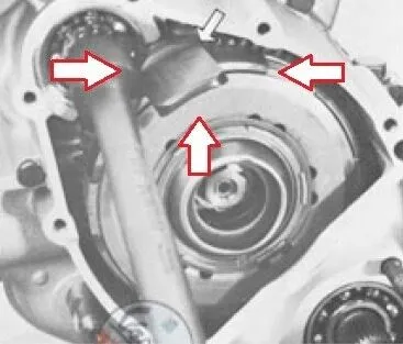

  • Hallo, wollte mal wissen wie dieses Teil heißt, welches mit den Pfeilen markiert ist. Dieses Teil sieht so aus als würde es ein drehen der Ritzel verhindert, wenn man versucht die Primärradmutter abzuschrauben. Wo bekommt man sowas her ?
    Danke

  • Steht in der Reparaturanleitung unter dem Bild: Haltekeil Nr. T 030 250
    Ist wohl ein Spezialwerkzeug für Piaggiowerkstätten - keine Ahnung, ob das jemals frei erhältlich war. Vielleicht mal in einer Werkstatt nachfragen. Oder einfach die Ritzel mit Hausmitteln blockieren: Stück Holz, alter Schraubenzieher, Kupfermünze...
  • Na ich hab das dann auch mit nem großem Schraubenzieher gemacht aber ob das nun soo das wahre war oder ist weiß ich nicht, wie macht ihr denn das alle immer ?

  • Meine Mittel der Wahl stehen oben - je nachdem, was gerade zur Hand ist. Die Ritzel sind gehärtet, wenn man einen Schießbudenschraubenzieher benutzt, gibt der garantiert auf, bevor ein Ritzel Schaden nimmt.
  • Super, danke dir, hätt ja sein können, dass es da eine einfachere Lösung gibt.

  • Jap, n anständiger Schlagschrauber versaut dir aber auch ganz schnell das KuWe-Gewinde ;) Ich blockier die Zahnräder auch immer mit nem Schraubenzieher. Von Hand hat man dann doch noch am Meisten Gefühl.

    Die sauberste Methode ist der Schlagschrauber, nur leider hat nicht jeder so ein TEIL: deswegen ist die Schraubendreher Methode auch ganz gut praktikabel.
  • ein anständiger schlagschrauber löst die mutter ohne gegenhalter
    richtig! auf den kolben achten, wenn der noch am pleul ist, schlägt der wild rum und geht kaputt!

  • Habs bis jetzt immer mit der Hand angezogen, wie schon gesagt. Das Problem beim Schlagschrauber finde ich, ist eher beim Lösen der Schrauben. Hatte es jetzt schon 2x, dass der Vorbesitzer die Mutter anscheinend mim Schlagschrauber angezogen hat und beim Lösen sich dann das Gewinde verabschiedet hat. Was auch immer.
