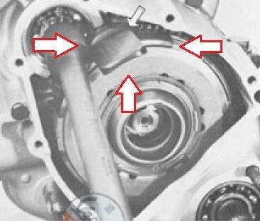

    Hallo, wollte mal wissen wie dieses Teil heißt, welches mit den Pfeilen markiert ist. Dieses Teil sieht so aus als würde es ein drehen der Ritzel verhindert, wenn man versucht die Primärradmutter abzuschrauben. Wo bekommt man sowas her ?

    Steht in der Reparaturanleitung unter dem Bild: Haltekeil Nr. T 030 250
    Ist wohl ein Spezialwerkzeug für Piaggiowerkstätten - keine Ahnung, ob das jemals frei erhältlich war. Vielleicht mal in einer Werkstatt nachfragen. Oder einfach die Ritzel mit Hausmitteln blockieren: Stück Holz, alter Schraubenzieher, Kupfermünze...

    Na ich hab das dann auch mit nem großem Schraubenzieher gemacht aber ob das nun soo das wahre war oder ist weiß ich nicht, wie macht ihr denn das alle immer ?

    Meine Mittel der Wahl stehen oben - je nachdem, was gerade zur Hand ist. Die Ritzel sind gehärtet, wenn man einen Schießbudenschraubenzieher benutzt, gibt der garantiert auf, bevor ein Ritzel Schaden nimmt.

    Super, danke dir, hätt ja sein können, dass es da eine einfachere Lösung gibt.
