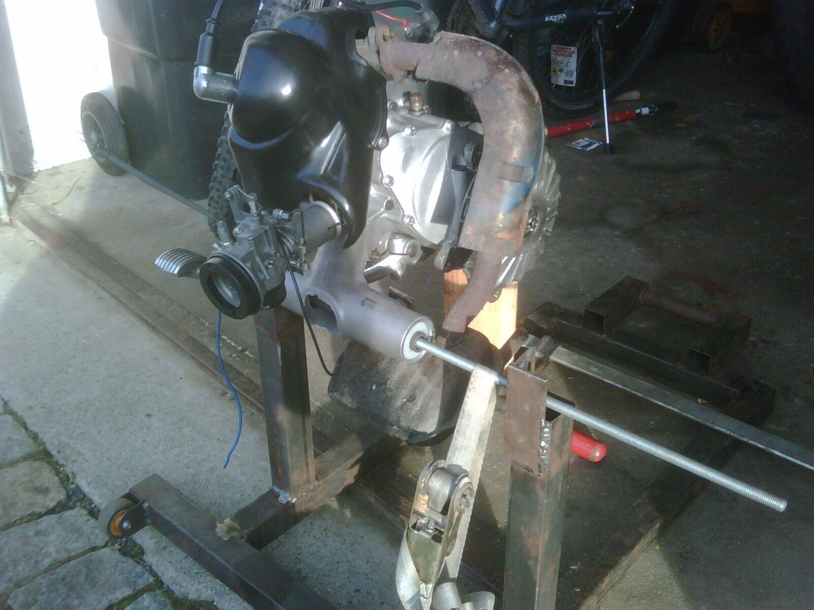

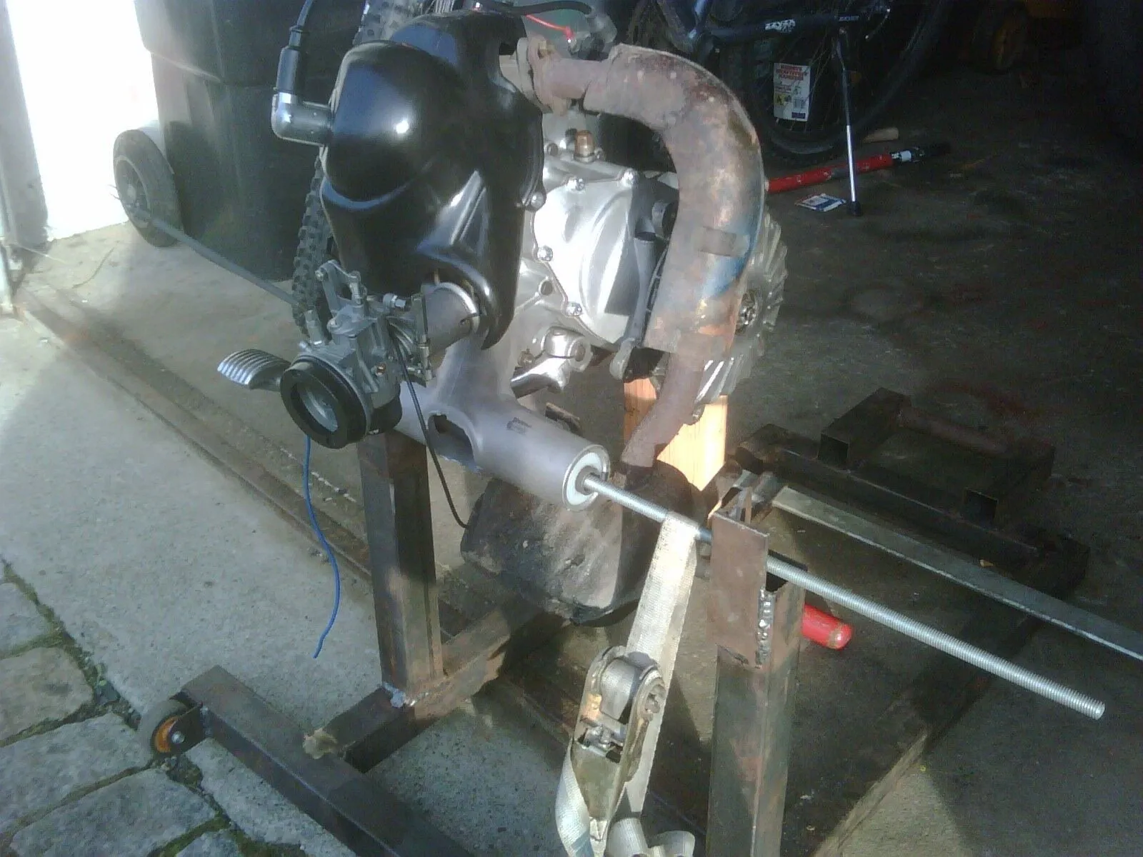

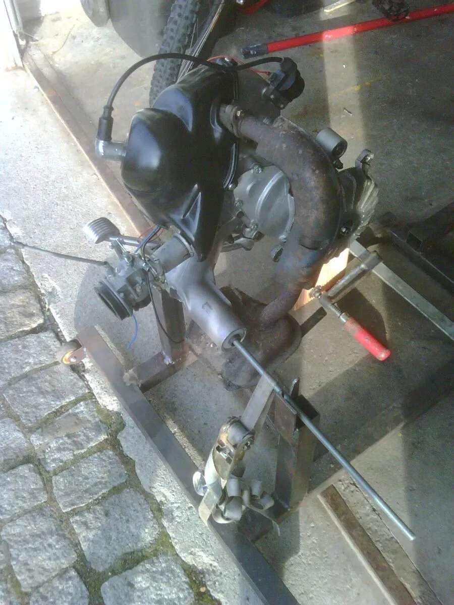

Heute hatte ich das erste mal den Motor der Vespa laufen.
BEim ersten Kick war er da. Ich hab mir da einen Motorradheber zu Nutze gemacht und da den Motor rein gebaut.
Bilder davon habe ich gemacht nur haut das mitm Hochladen mal wieder nicht hin.

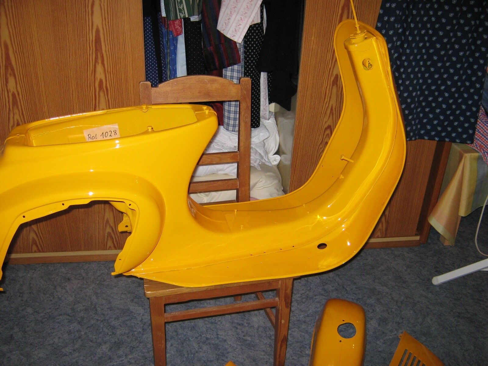

Welche Farbe wird es denn jetzt nochmal ?

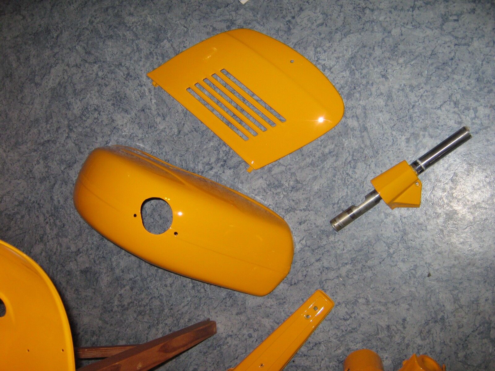

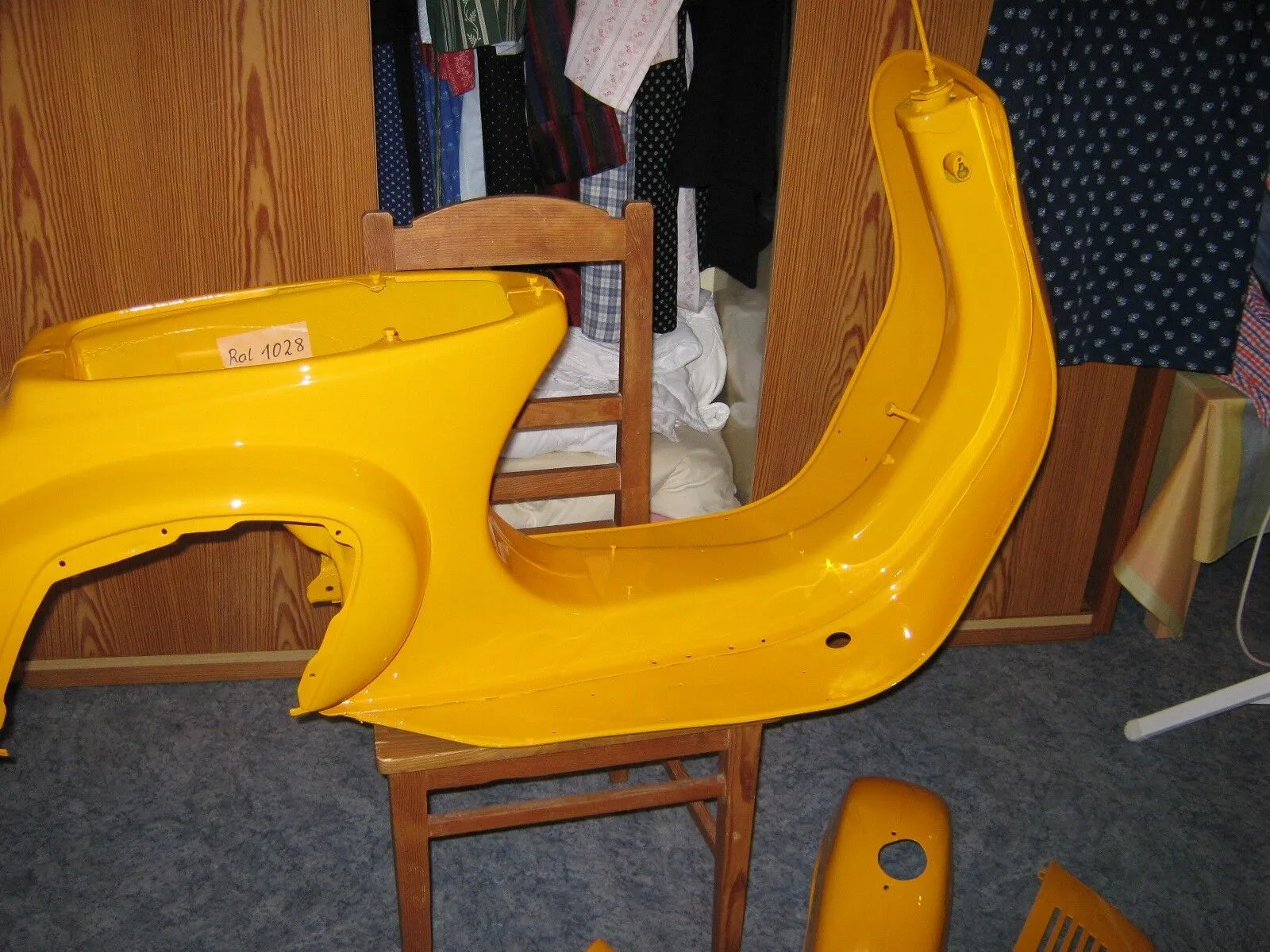

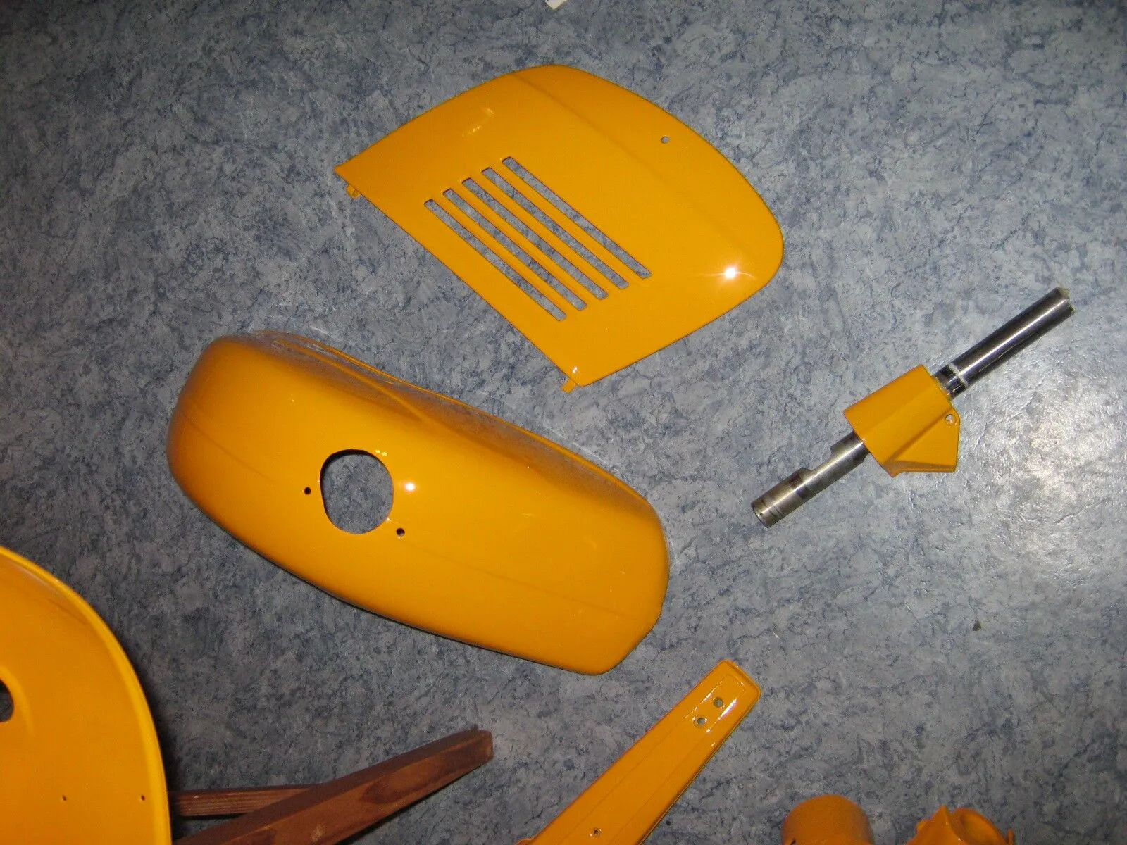

Gleich kommen erste Fotos von der Lackierten Vespa.
Ich hab nur wie immer Probleme mitm Hochladen.
Also keine Cahnce. Mehr als ein Bild gibts erstmal nicht. Funktioniert mal wieder nicht.
ist das gelb oder hellorange? ich mag beides, aber ich fänds so gut wenn mal jemand gelb machen würd
sehr geil jedenfalls
bilder in die galerie hochladen und dann hier einfügen?
Also die Farbe nennt sich Melonengelb.
Sie hat aber trotzdem einen orangen Stich drinnen.
Auf den Fotos kommt die Farbe gar nicht so richtig rüber. Um so mehr Licht man hat umso schöner wird die Farbe.
Ral 1028
