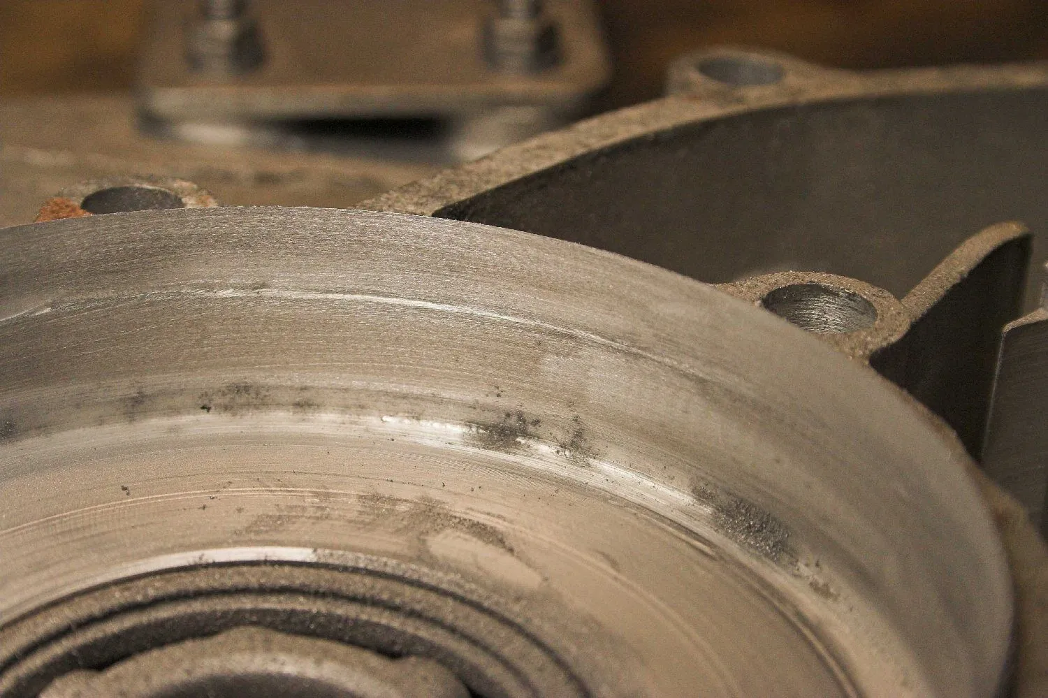

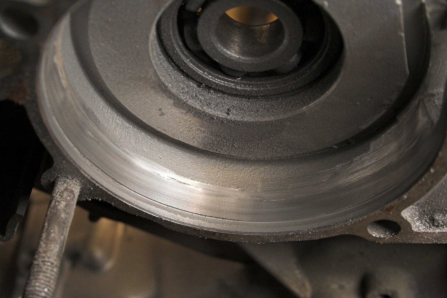

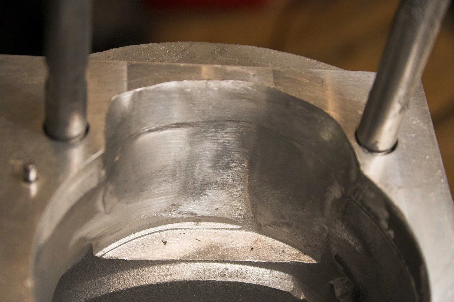

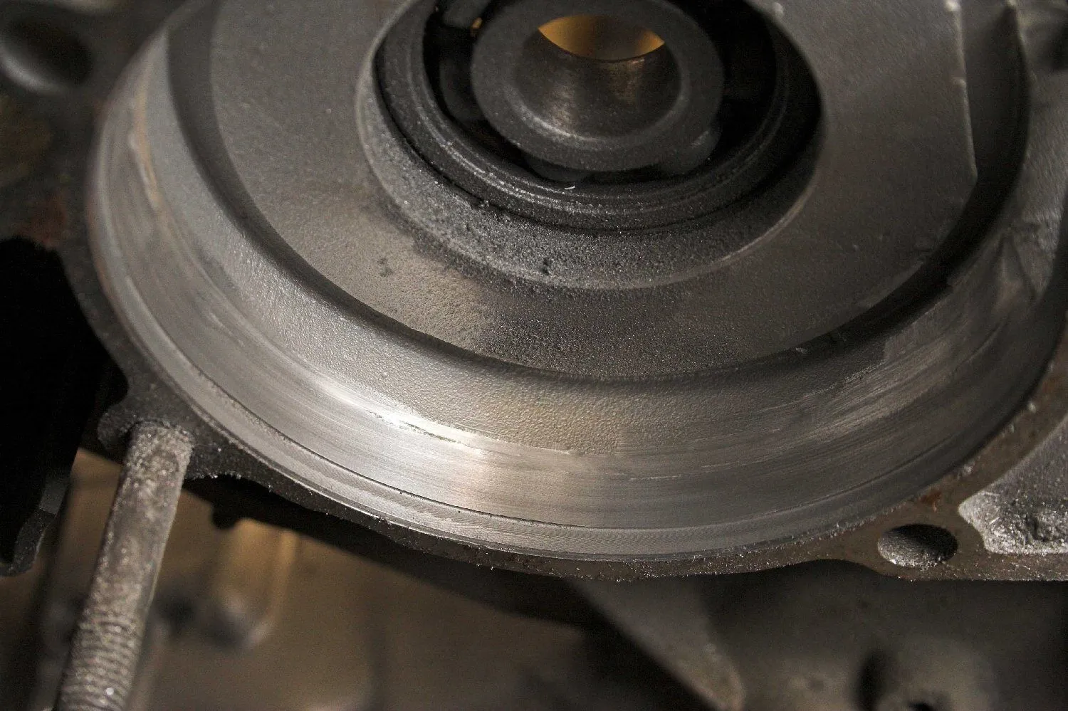

    nachdem ich das kuwegehäue noch 3mal nachgedremelt habe und auch ganz zufrieden mit den üs war hab ich alles mit schleifrolle und fächeraufsatz verschliffen:
    glatter muss das nich sein :thumbup:

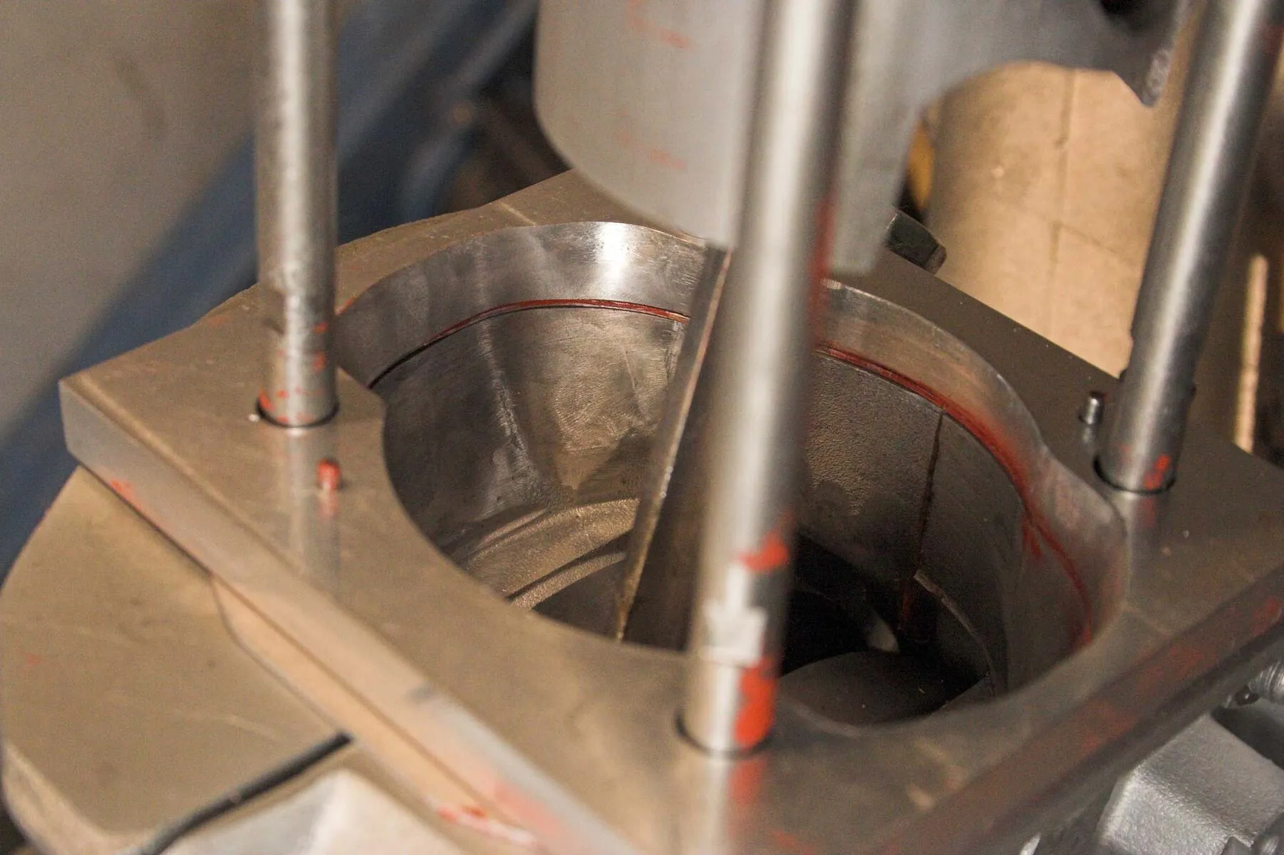

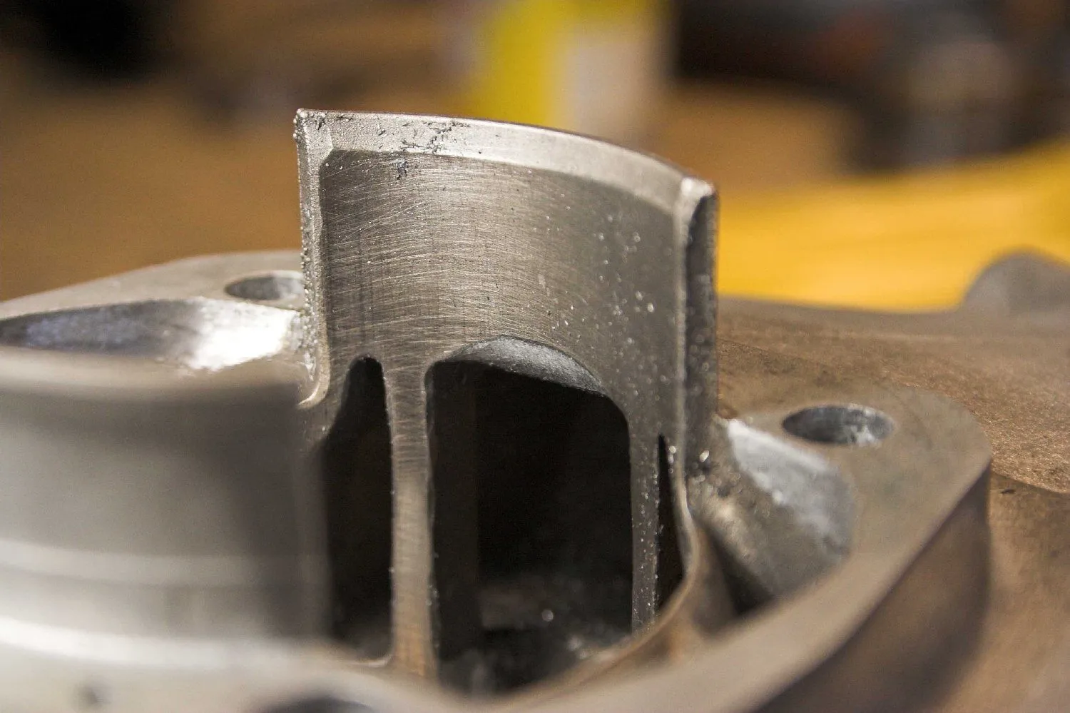

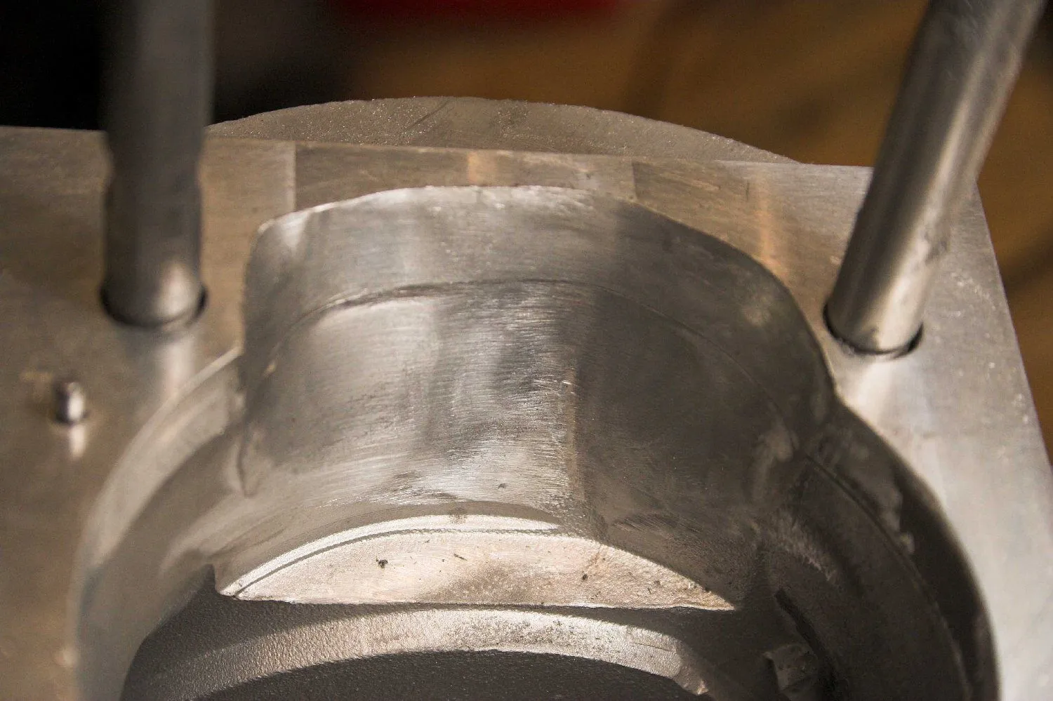

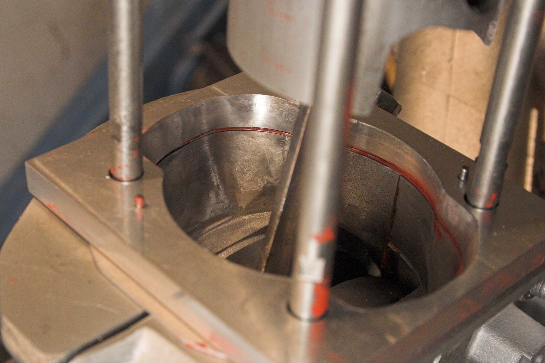

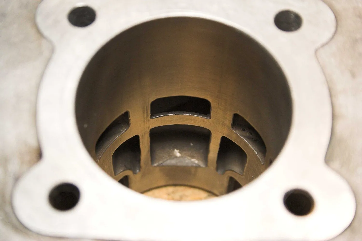

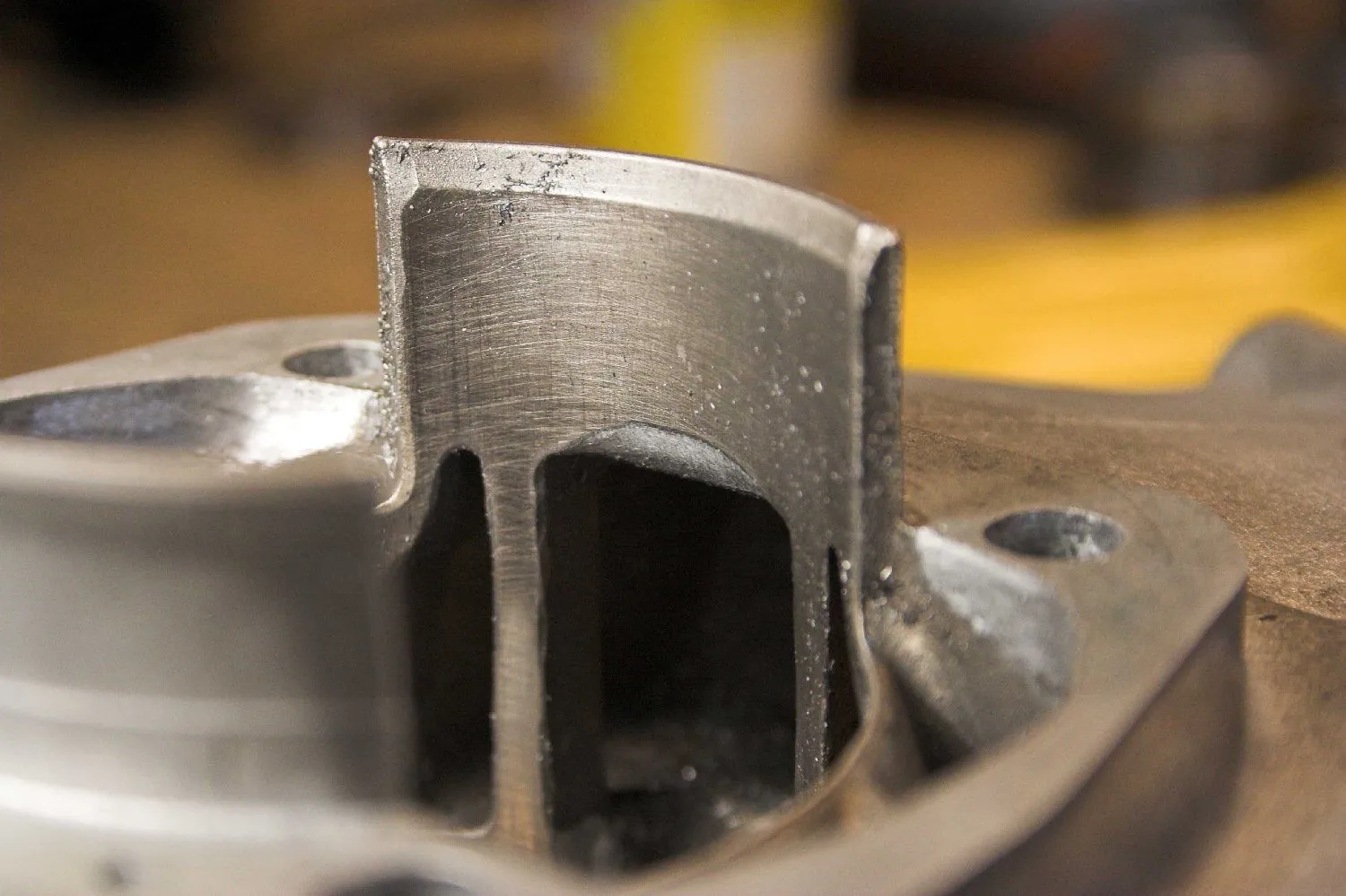

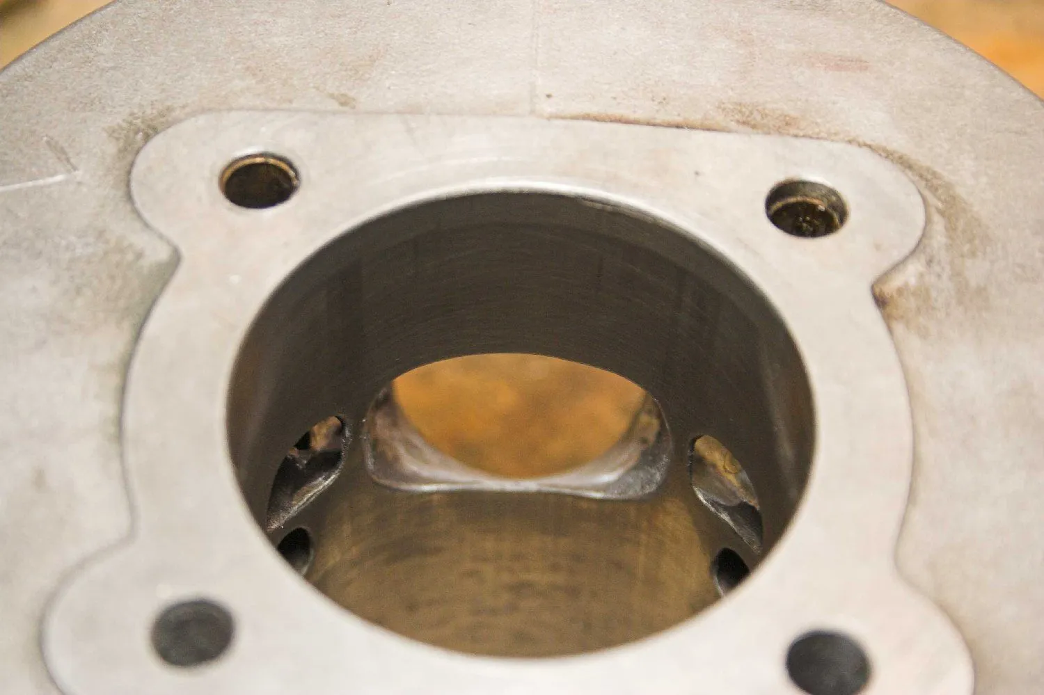

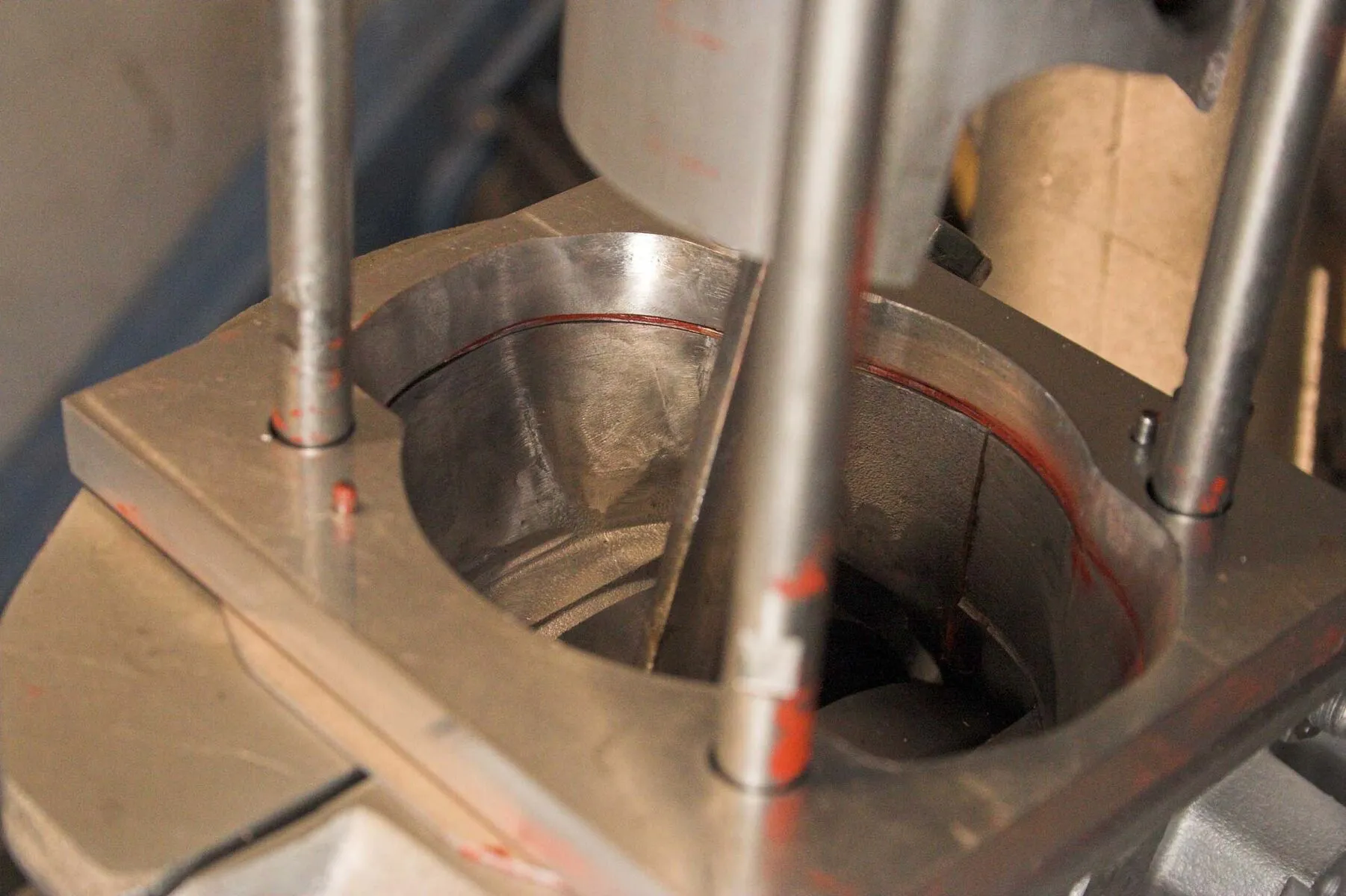

    und hier der auslass:

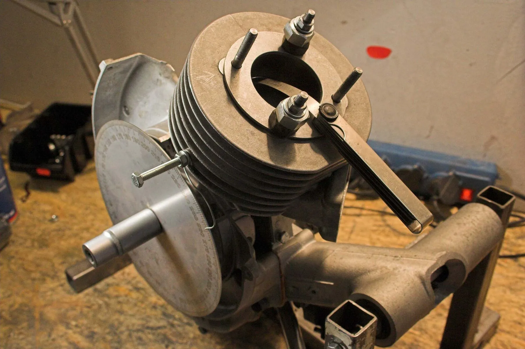

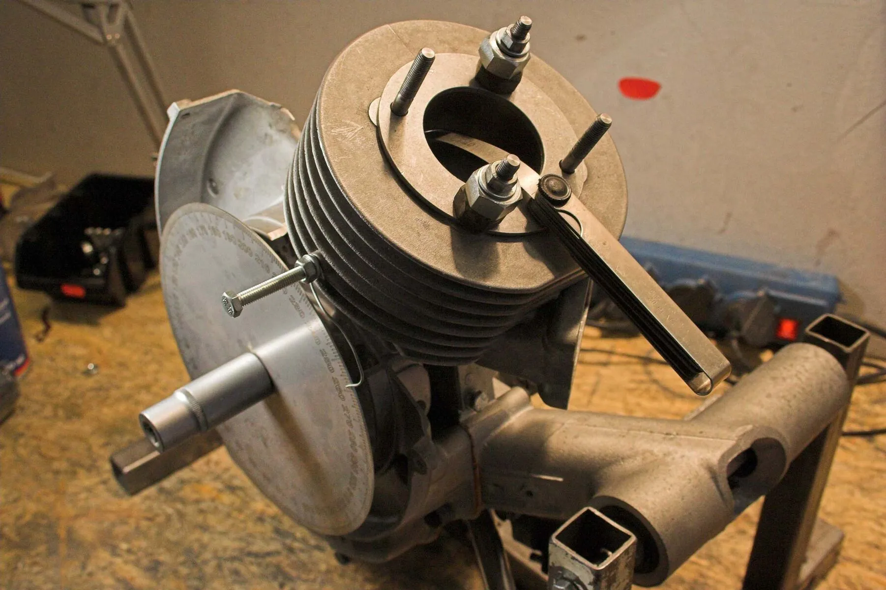

    vorher mithilfe der gradscheibe den kolben auf 188° gestellt, angezeichnet und hochgefräst.
    der vorbesitzer hat den eh schon ein wenig bearbeitet, bei 51 hub war der zylinder nach seinen angaben schon bei 190.
    deswegen musste da nach oben gar nichtmehr viel abgenommen werden. der unterschied auslass/strich sind übrigens 3°
    dabei habe ich darauf geachtet eine schöne gerade oberkante für nen knackigen auslassimpuls sowie kleine eckradien für möglichst viel fläche zu realisieren.
    das ist zwar nicht unbedingt fördernd für die haltbarkeit, aber darum gehts ja auch nicht ;)
    immerhin hab ich die kante oben mit schlüsselfeile und kleinem schleifaufsatz schön abgerundet, dass der kolbenring nicht gar so beleidigt ist.

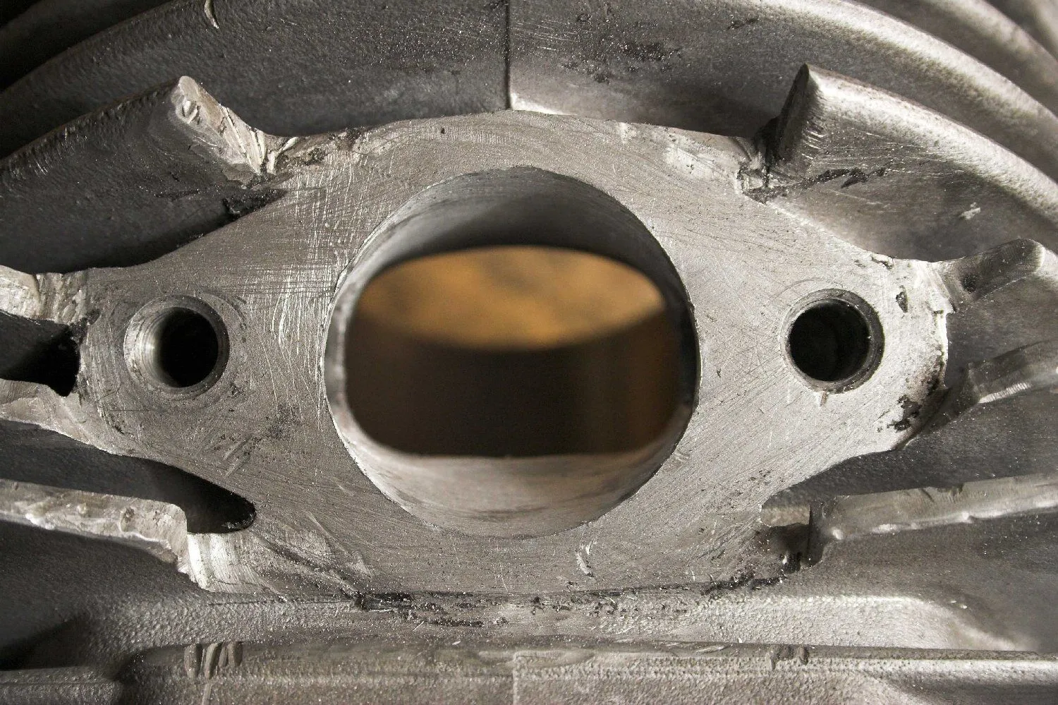

    auch innen im auslass habe ich ziemlich viel material weggenommen, dass die projezierte fläche sich schön bis zum auf 32mm erweiterten auslass durchsetzen kann.

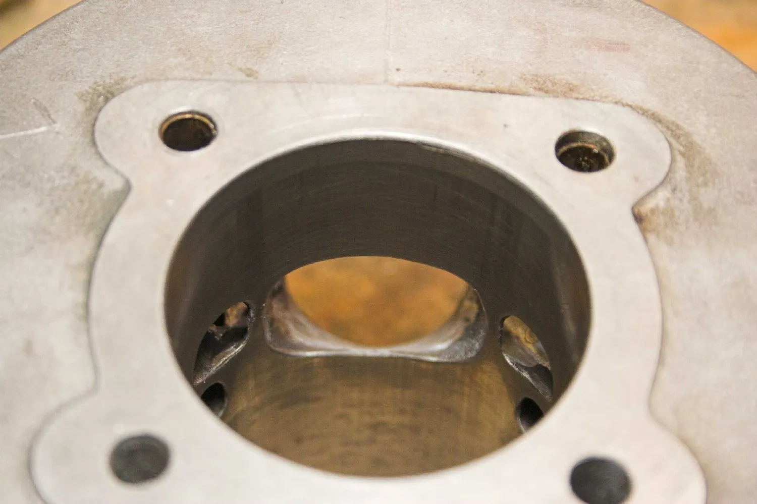

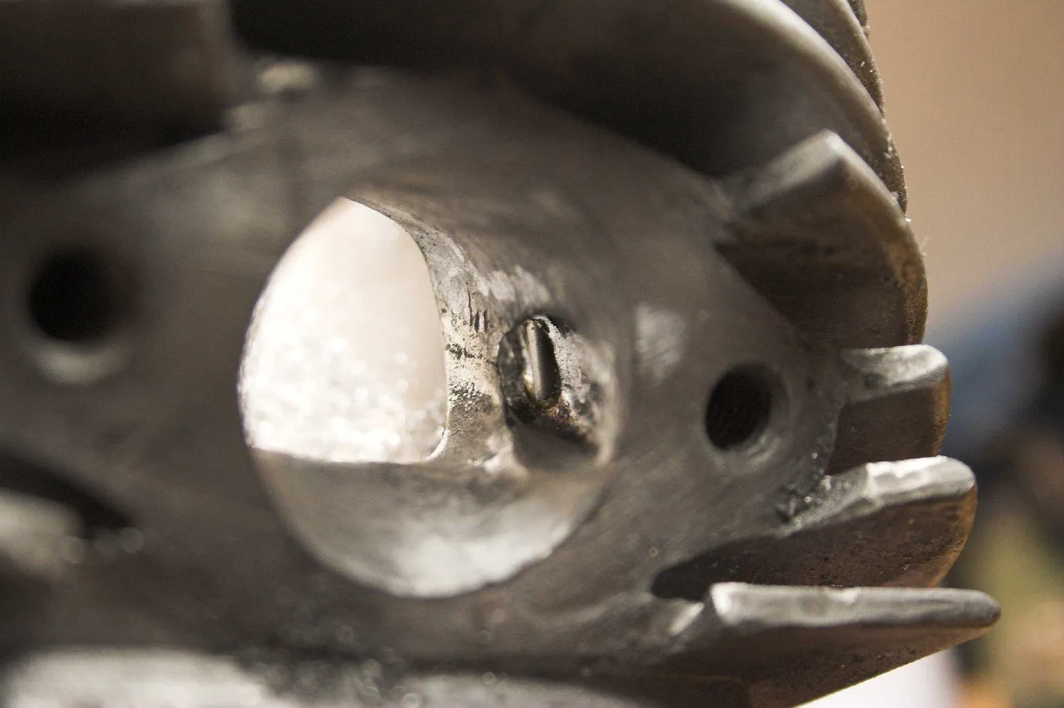

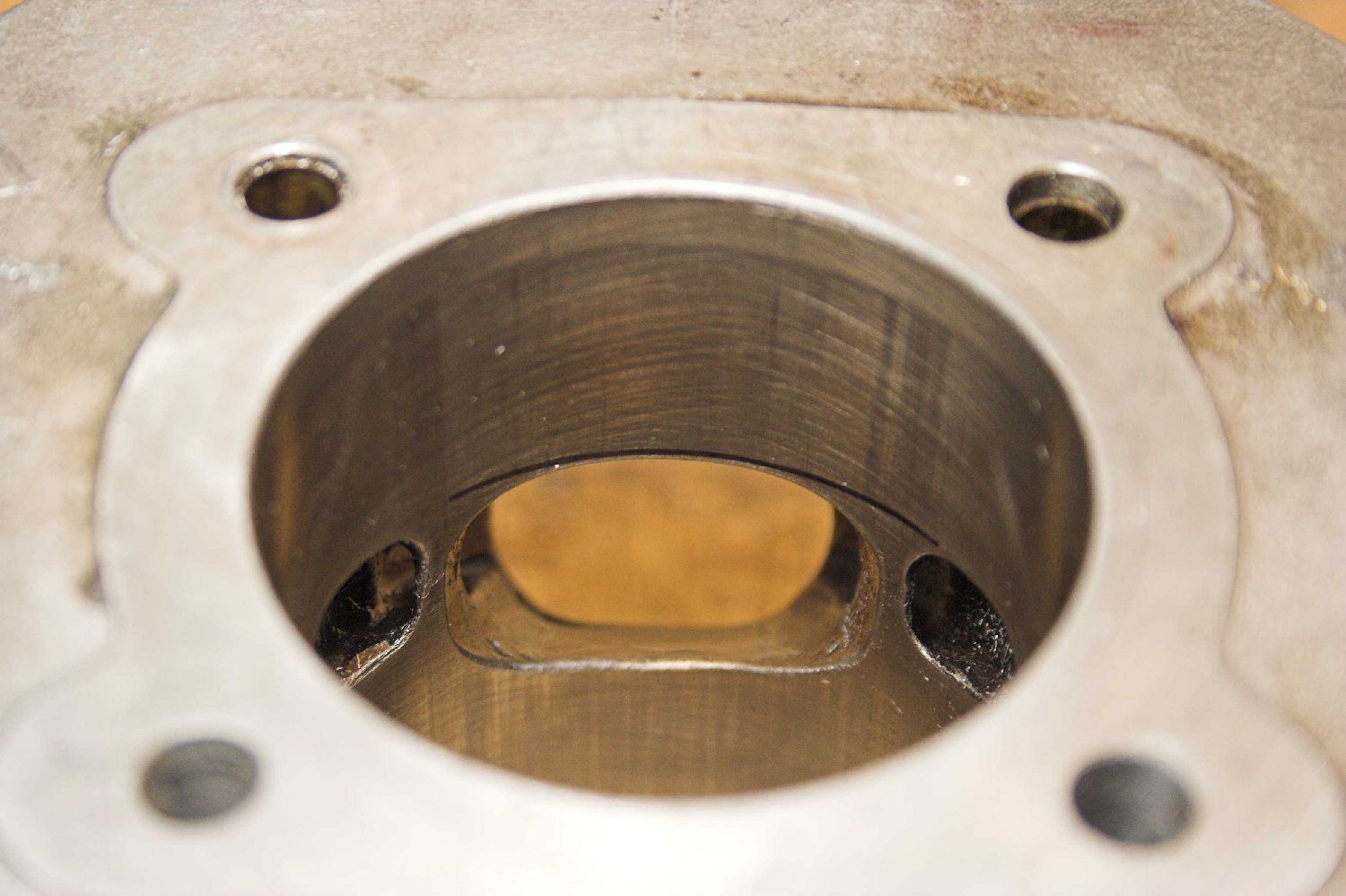

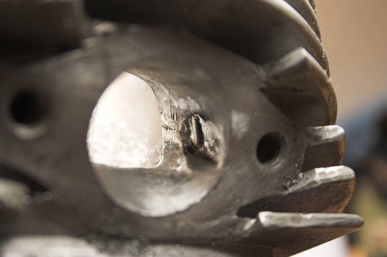

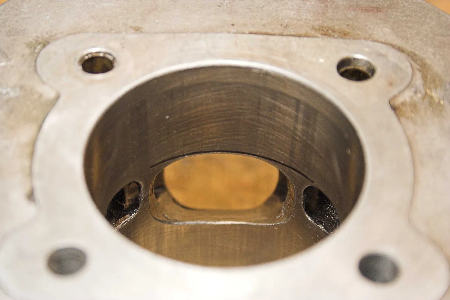

    wenn wir schon davon sprechen, so schaut der geweitete auslass aus:
    (die abgefressenen kühlrippen war der vorbesitzer, davon will ich mich deutlich distanzieren!)
    kante hab ich unten jetzt doch keine gelassen, weiß auch nicht wieso, hat mich halt so gerissen...
    hier die geräumten nebenauslässe und meine stehbolzenheizung :D

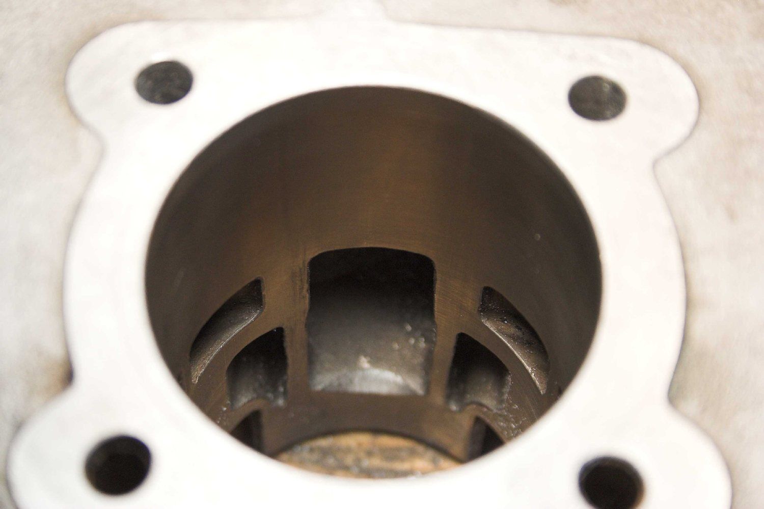

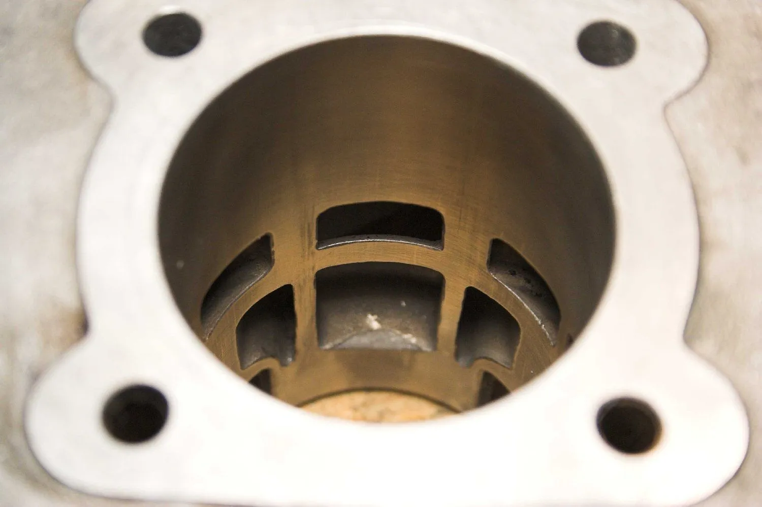

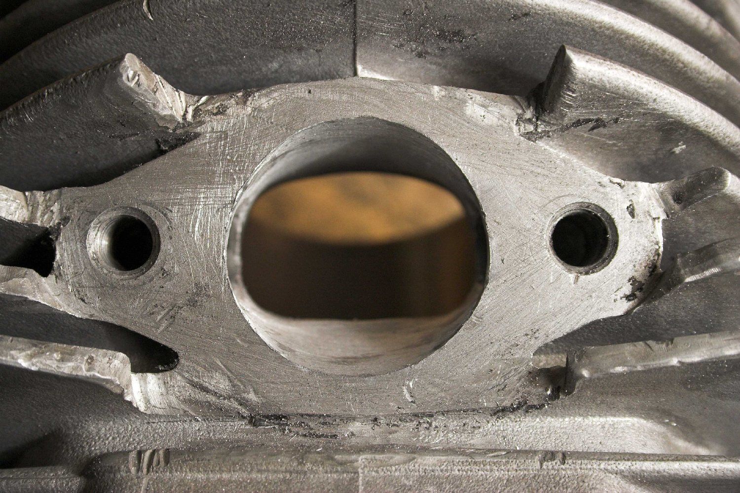

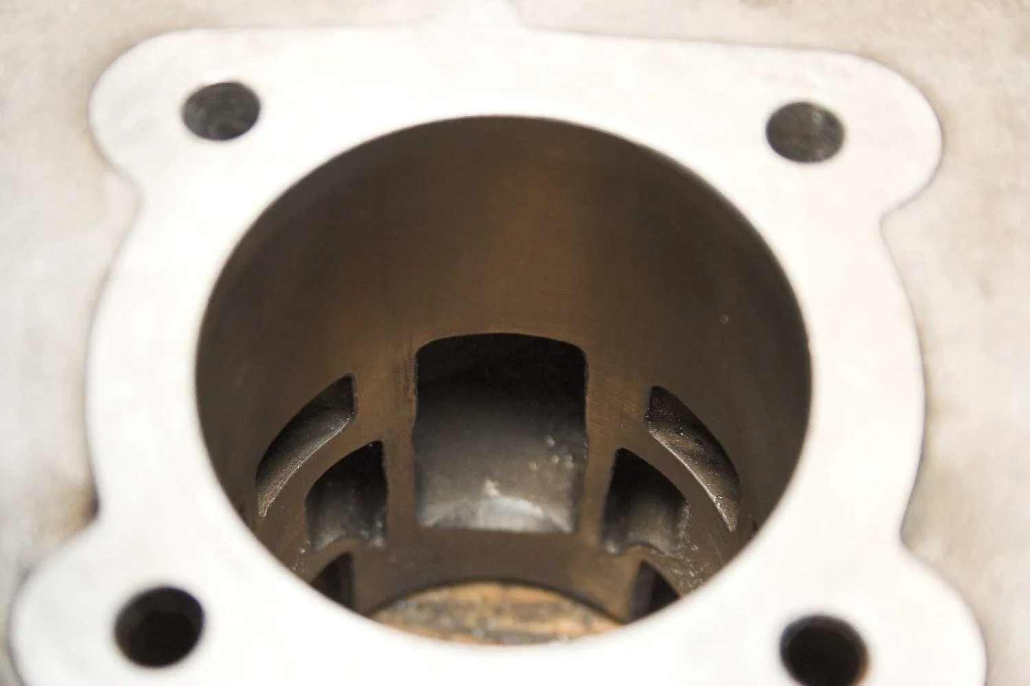

    am einlass ist beim m1l eigentlich nicht viel zu machen, da kommt zeitquerschnittsmäßig mehr rein als hinten raus kann.
    von daher hab ich nur fürs gewissen den steg entfernt und die unterkante ein wenig abgerundet, dass das gemisch schöner nach unten in die kuwekammer strömen kann:
    so, jetzt ist der zylinder eigentlich vorerst fertig :thumbup:

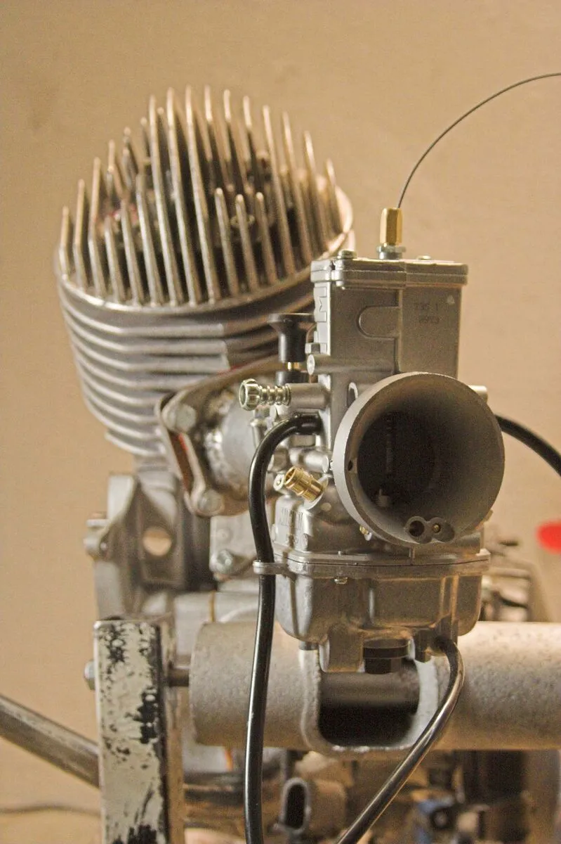

    und hier noch mein nächstes sorgenkind:
    das ist n bisschen mau für meinen geschmack.
    gaser kommt jetzt n tm35 drauf, da muss also noch was gemacht werden an dem ding.

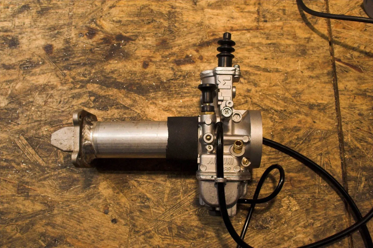

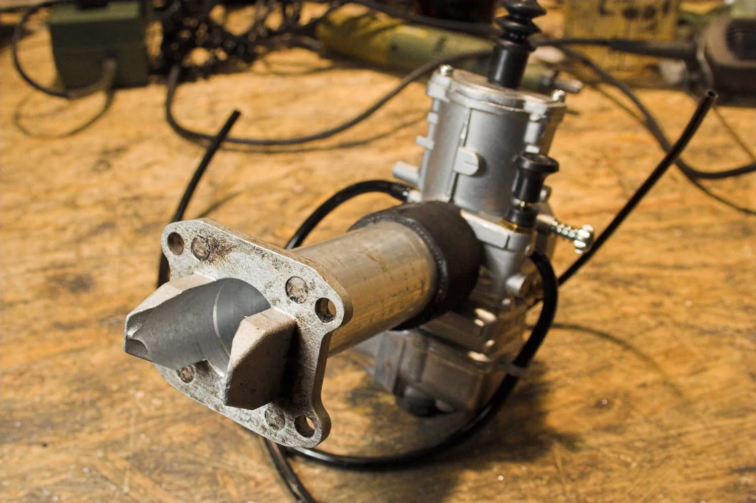

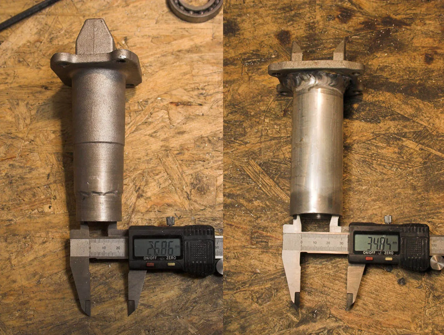

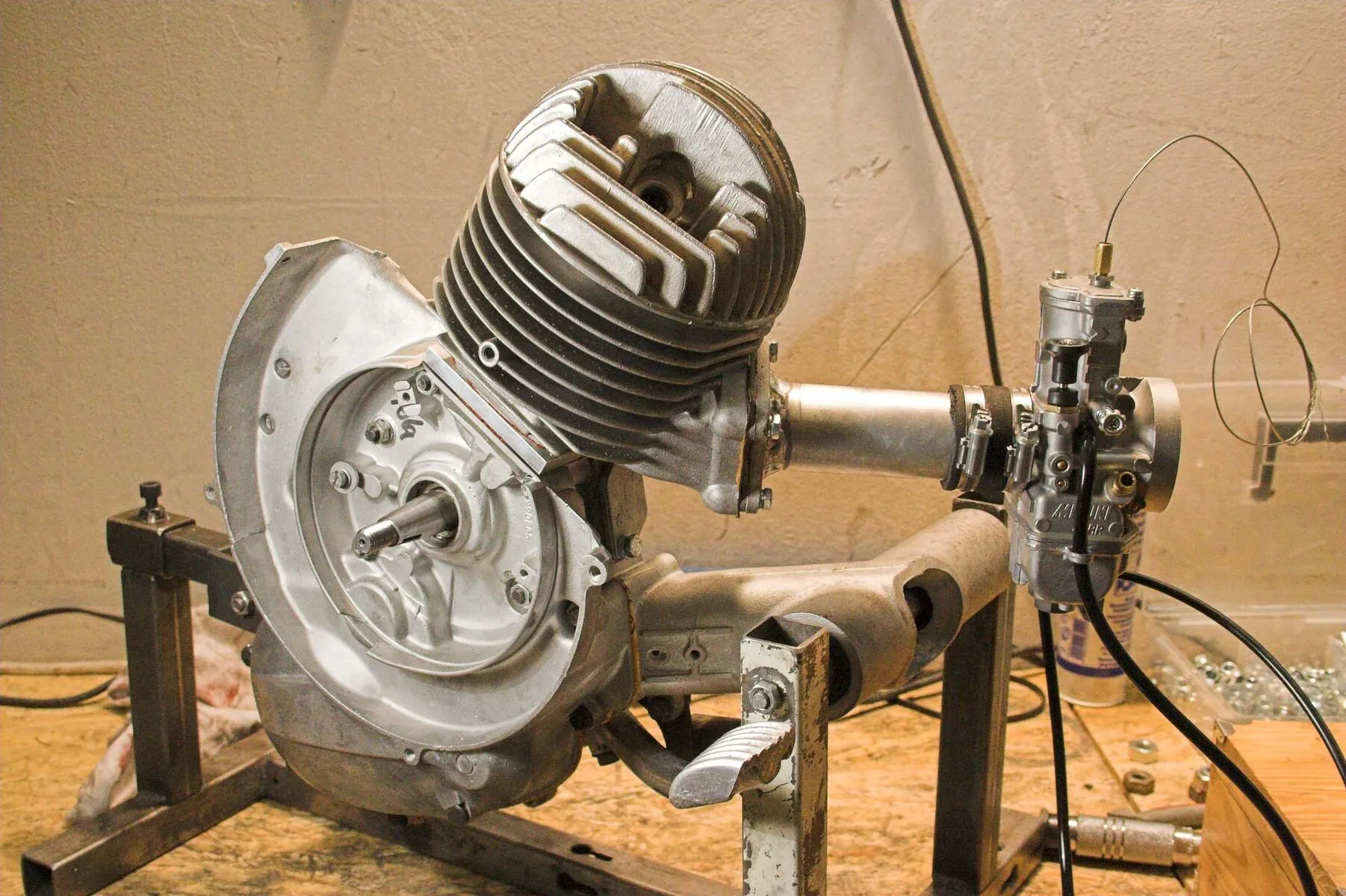

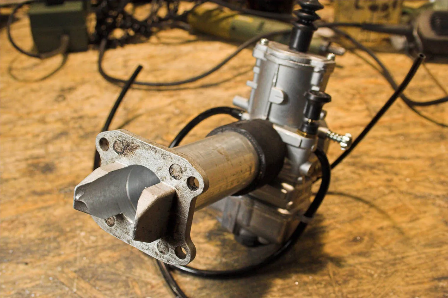

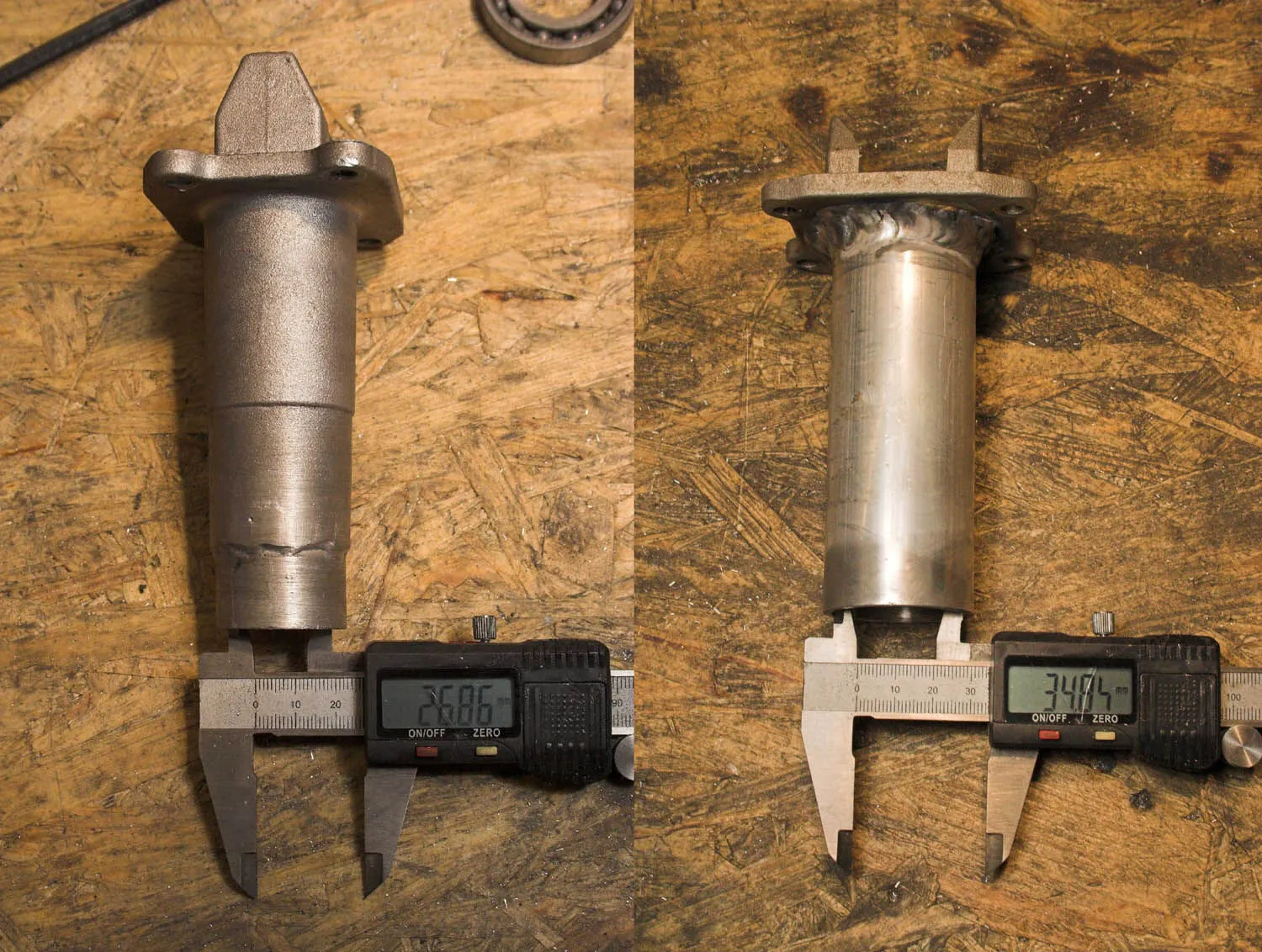

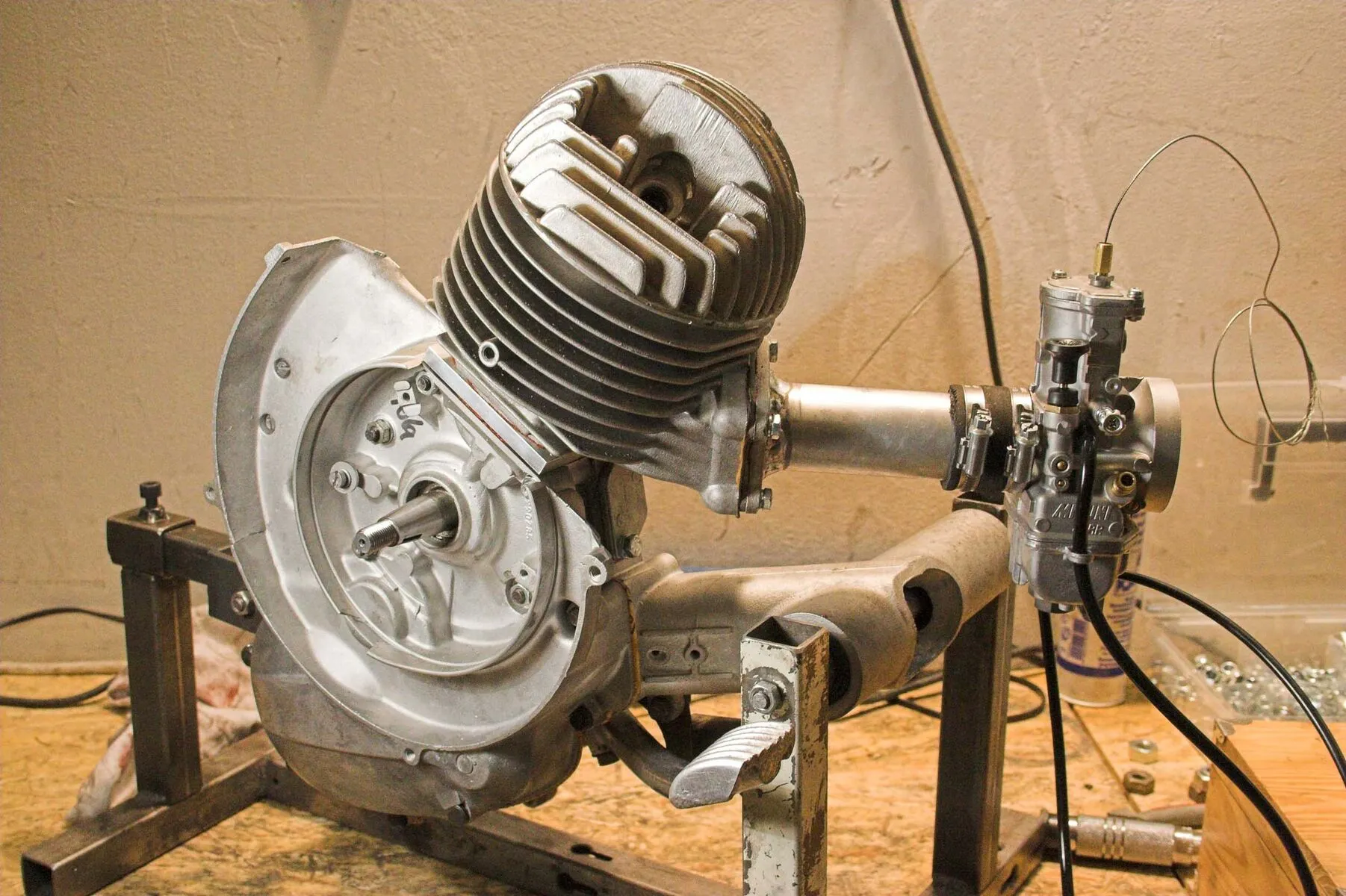

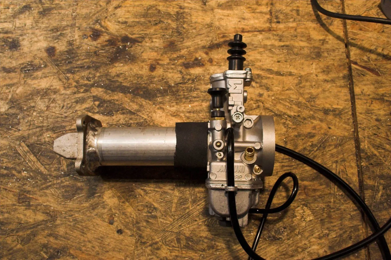

    so, kurzes fotoupdate:

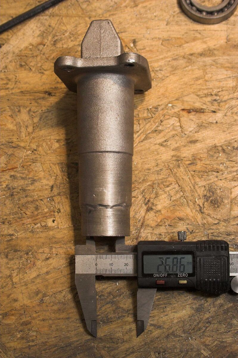

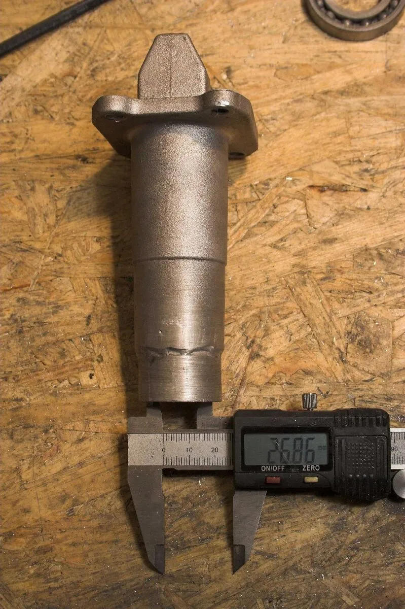

    der ass wurde erst abgeschnitten, dann auf 33mm außen abgedreht, ein alurohr innen auf 33mm ausgedreht, aufgesteckt, verschweißt und das ganze dann auf 35mm ausgedreht.
    von dem ursprünglichen rohr blieb dann genau nichts mehr stehen ;)
    natürlich hätte man auch nur ne platte lasern und n rohr aufschweißen können, aber dann wäre der stuffer verloren gegangen.
    das rohr hat jetzt 35mm innen- und 40mm außendurchmesser und passt damit exakt auf den gaseranschluss:
    den übergang im stuffer vom ursprünglichen verlauf zum ausgedrehten muss ich noch ein wenig glätten.

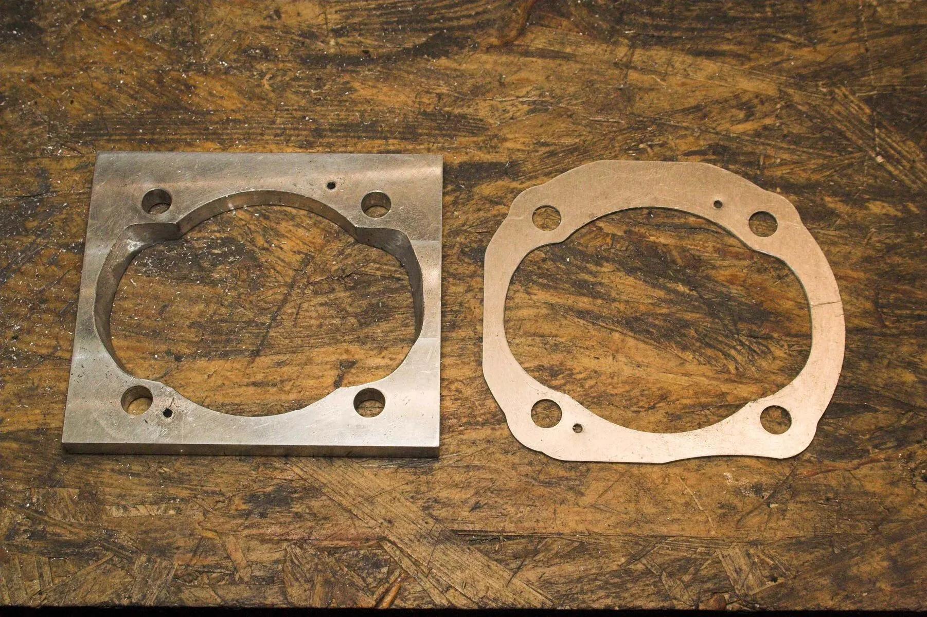

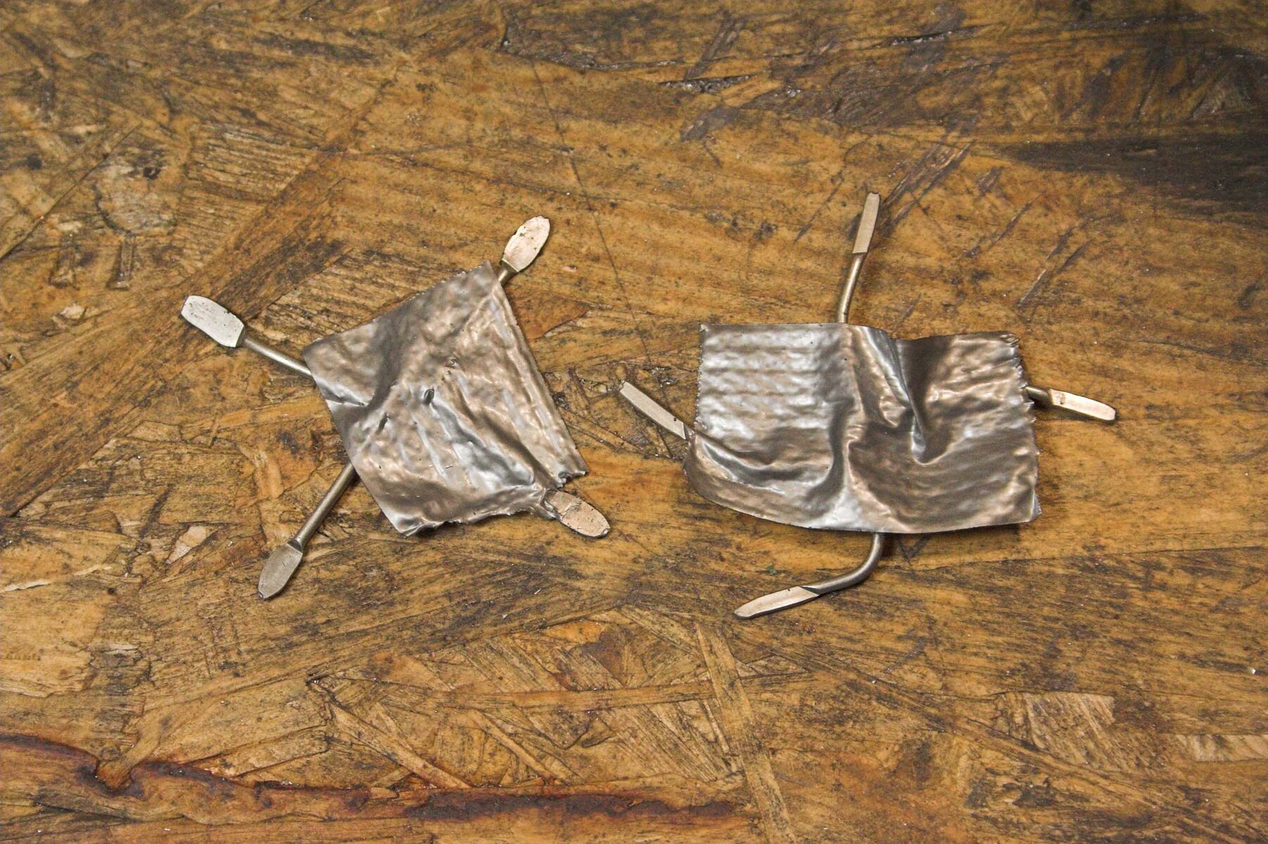

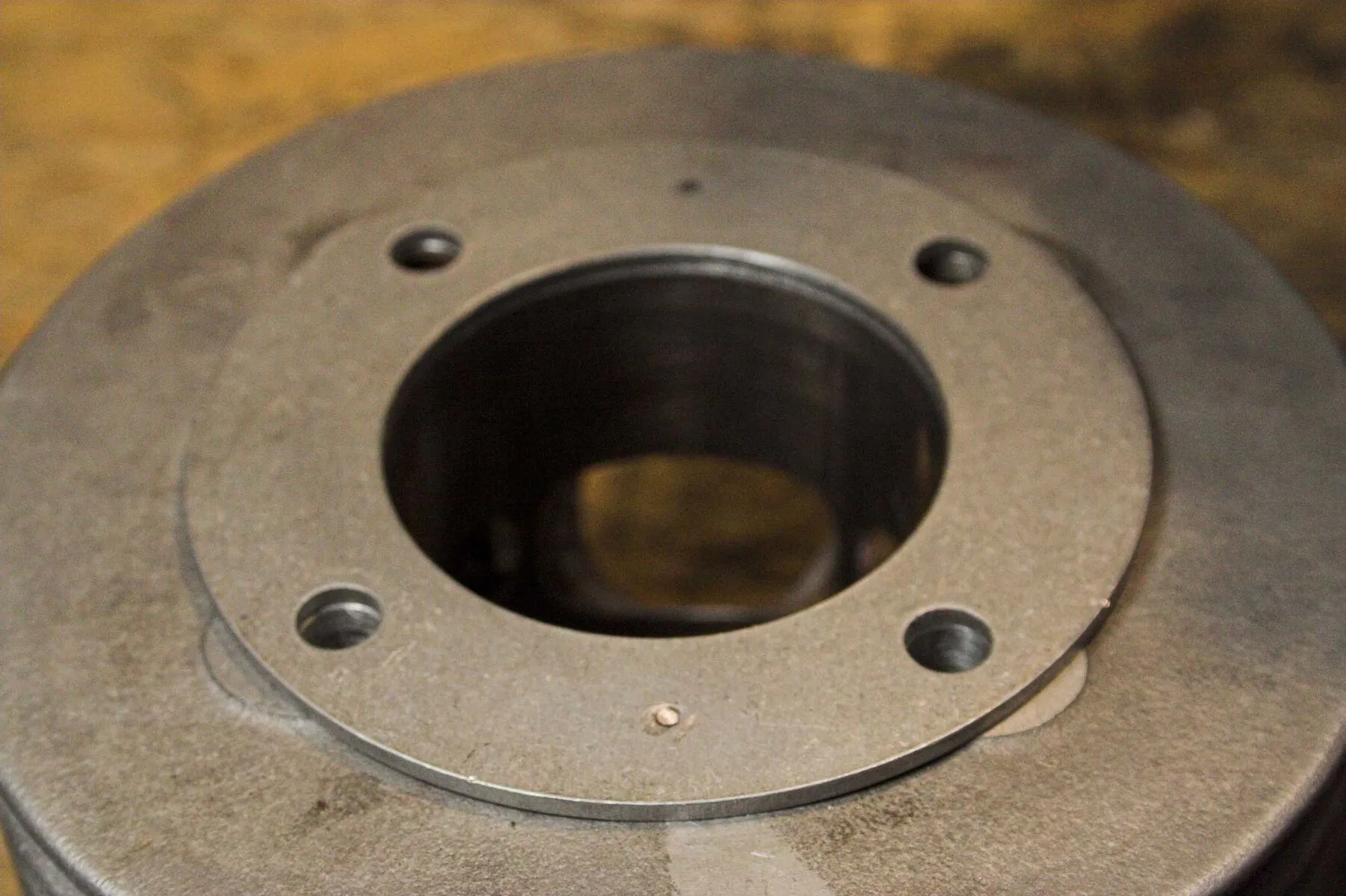

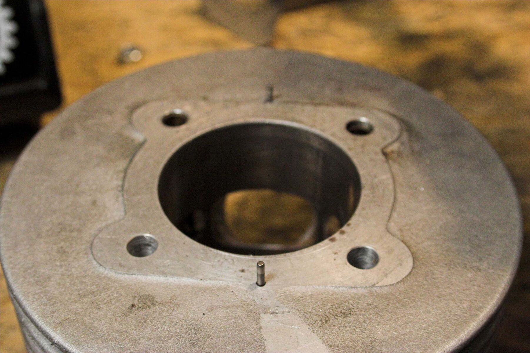

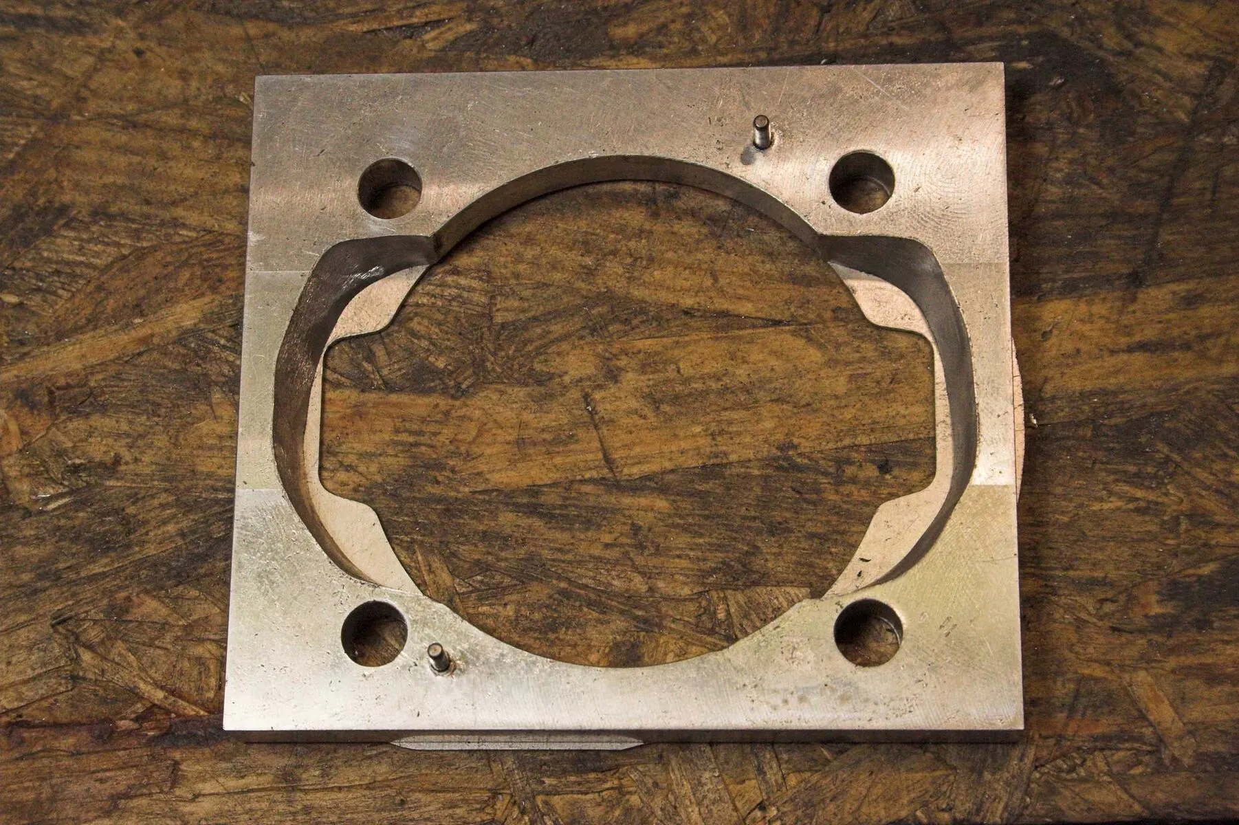

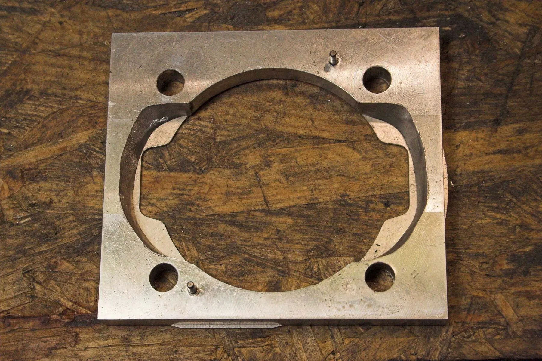

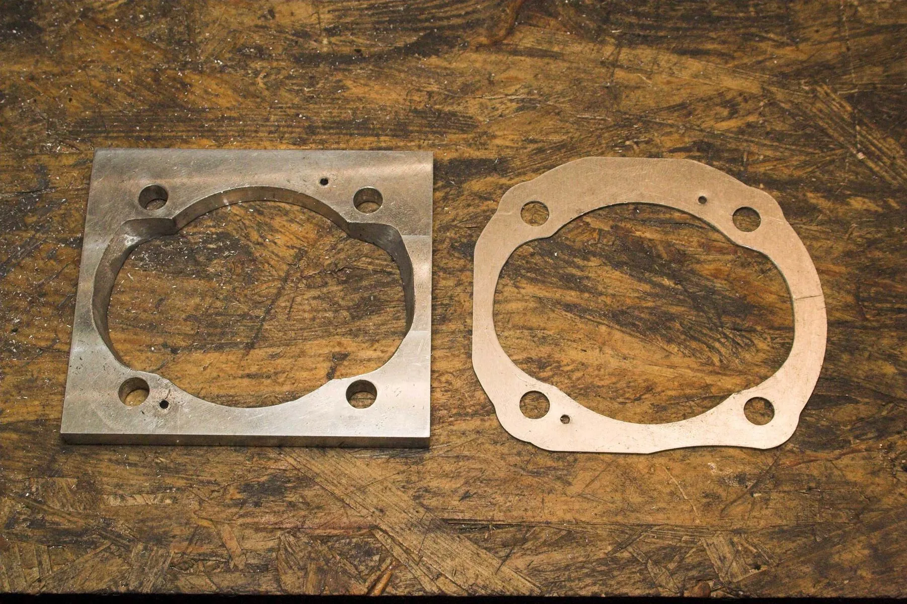

    und hier noch die gelaserte kopfdichtung:
    erstmal nur in 2,5mm, mal sehen wie sich das mit der quetsche ausgeht, auf die 3mm muss ich noch ein wenig warten bis mal 3er alu aufgelegt wird.
    aber zur not leg ich noch ne 0,5er fudi mit rein.
    hier nochmal dickes dankeschön an flo fürs lasern! :-2

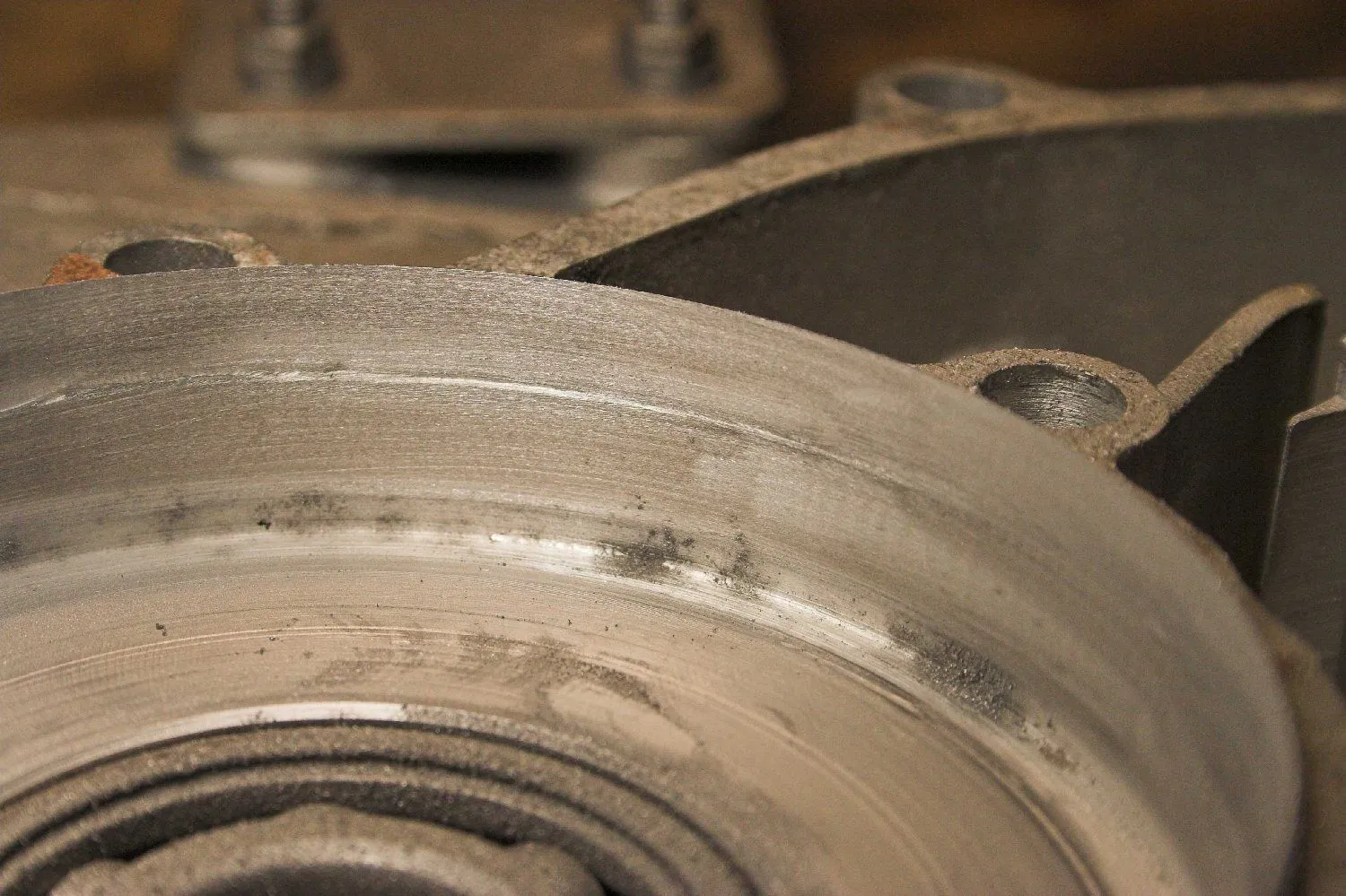

    block hab ich schonmal zusammengesteckt, allerdings muss ich das repkit nochmal nacharbeiten da die kulu angeht.
    also heute nochmal auseinander den guten, kulukorb ausdremeln und wieder zusammen das ding.

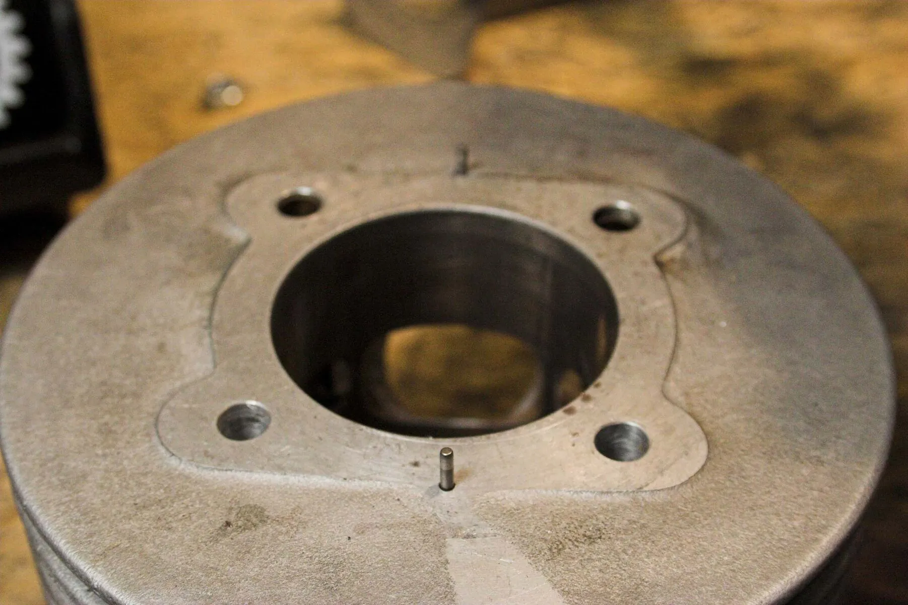

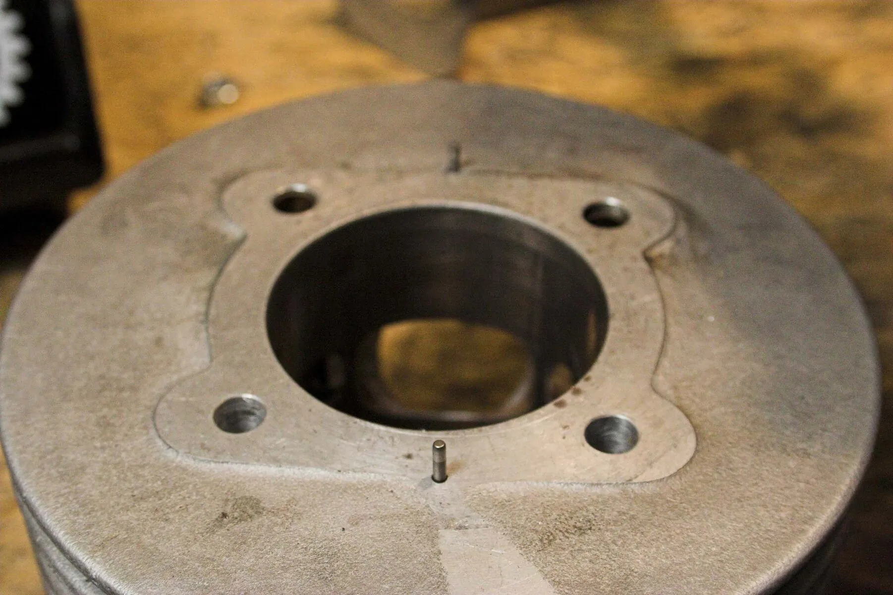

  • und weiter gehts mit der fröhlichen berichterstattung :D

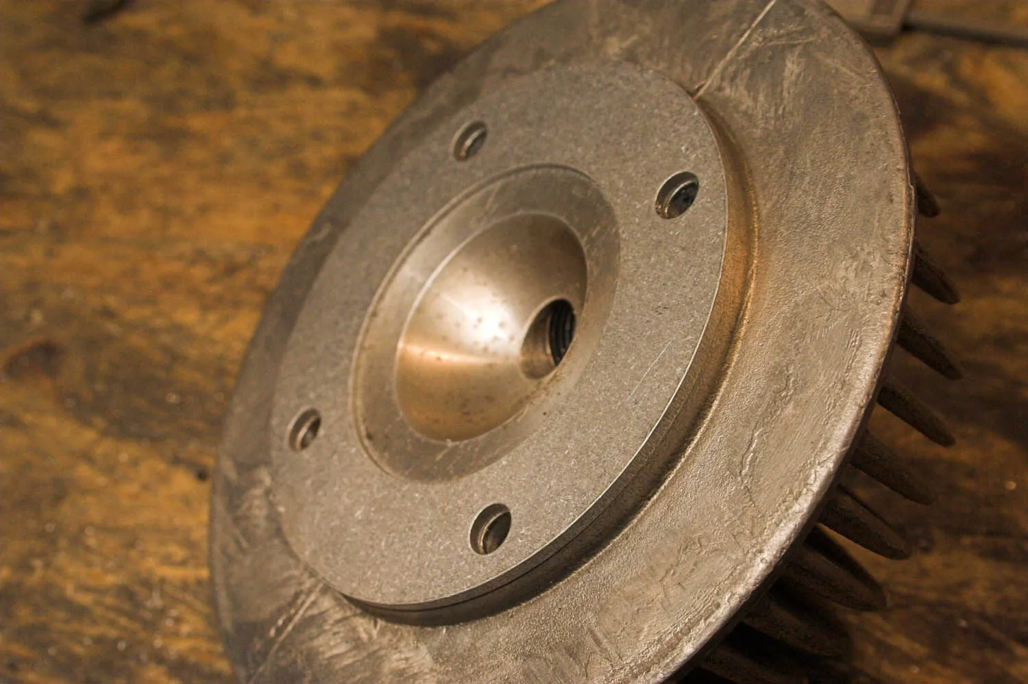

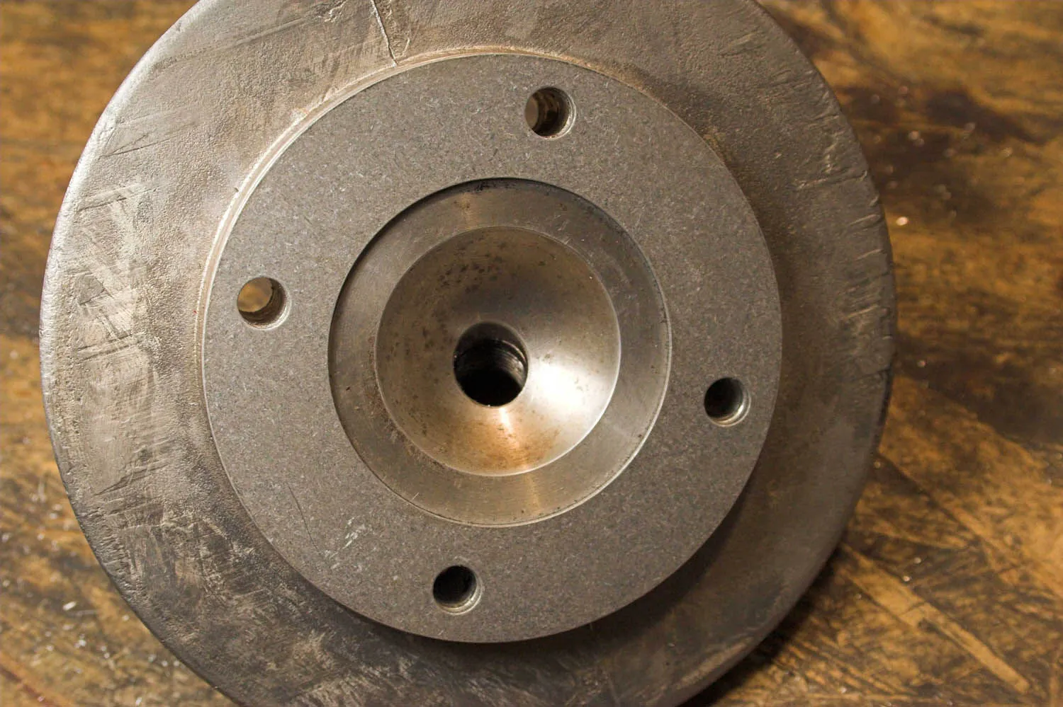

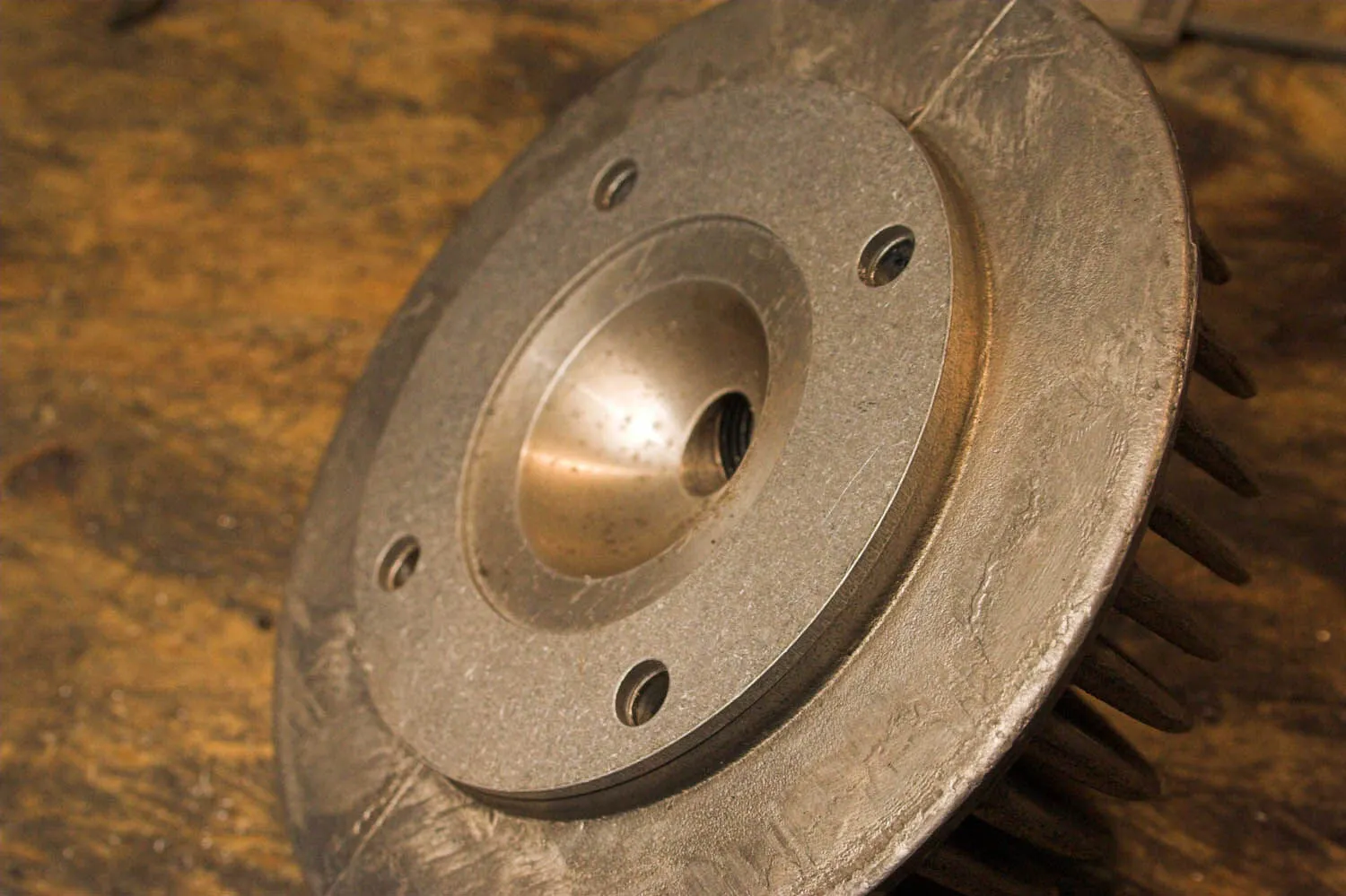

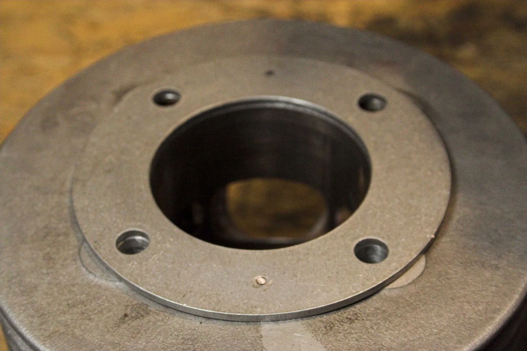

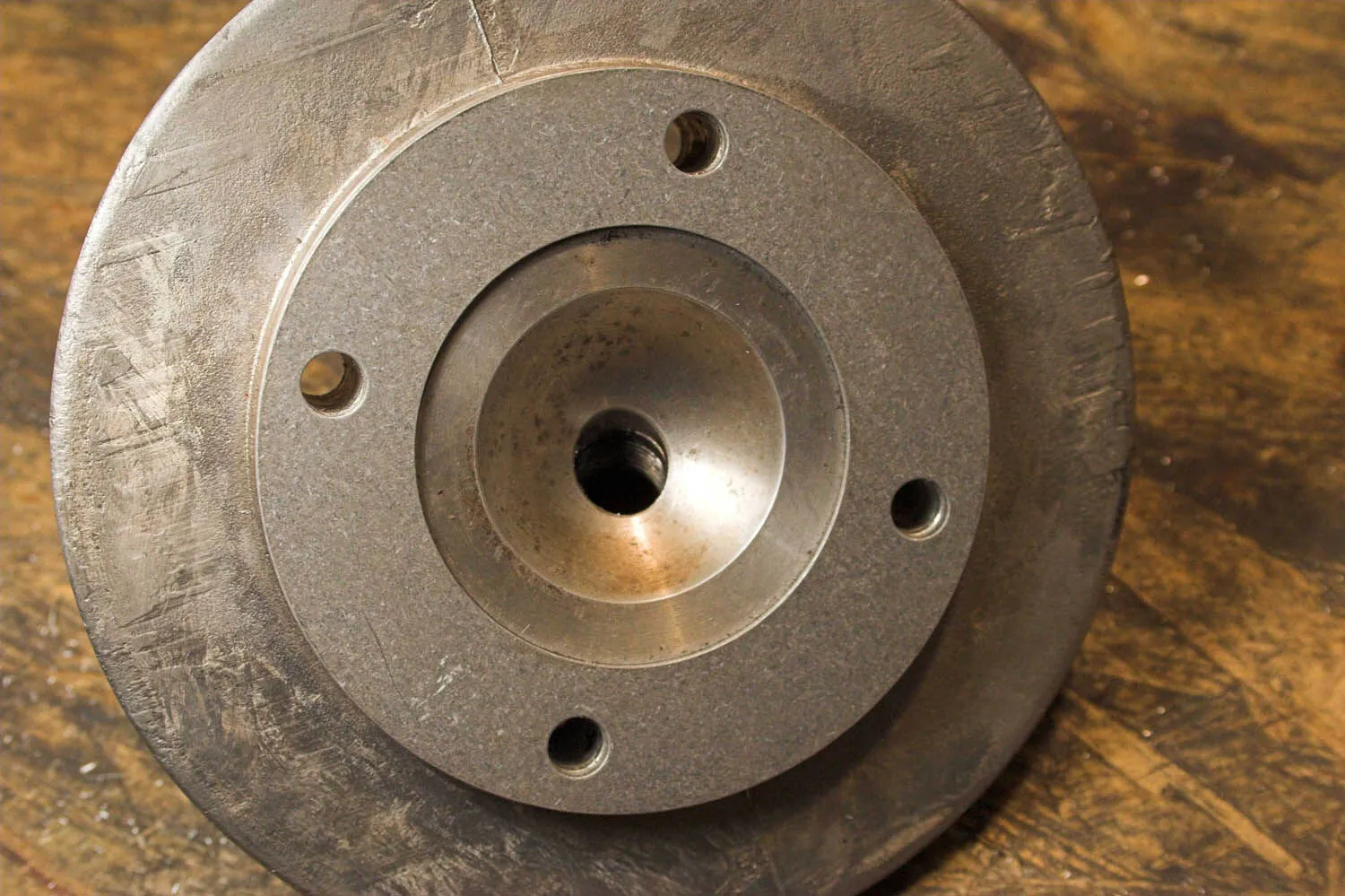

    erstmal die kodi auf dem zylinder zentriert:
    da der kolben oben aus dem zylinder rausfährt und die quetsche ziemlich klein wird ist es wichtig dass die kodi zentriert auf dem zylinder bzw der kopf absolut mittig über dem kolben sitzt.
    dann einmal mit der zu dünnen kodi (ist genau gemessen nur 2,35mm) die qk gemessen und festgestellt dass sie viel zu klein ist!
    ausgerechnet hätte ich für eine 1mm qk eine kodi mit exakt 3mm gebraucht.
    (rechnung:
    1,5mm die der kolben wegen des mehrhubs weiter hoch fährt und 8mm längeres pleuel -> 9,5mm
    8mm fudi mit 1,5mm geplantem gehäuse -> 6,5mm am fuß
    differenz = 3mm -> kodi)
    da ich aber noch keine 3mm kodi habe musste ich eine 0,6er fudi mit unterlegen:
    qk kommt jetzt auf 0,9mm, das ist genau das wo ich hinwollte. der kopf des m1l hat eine ziemlich geringe quetschfläche, deshalb kann man schon soweit runter gehen.

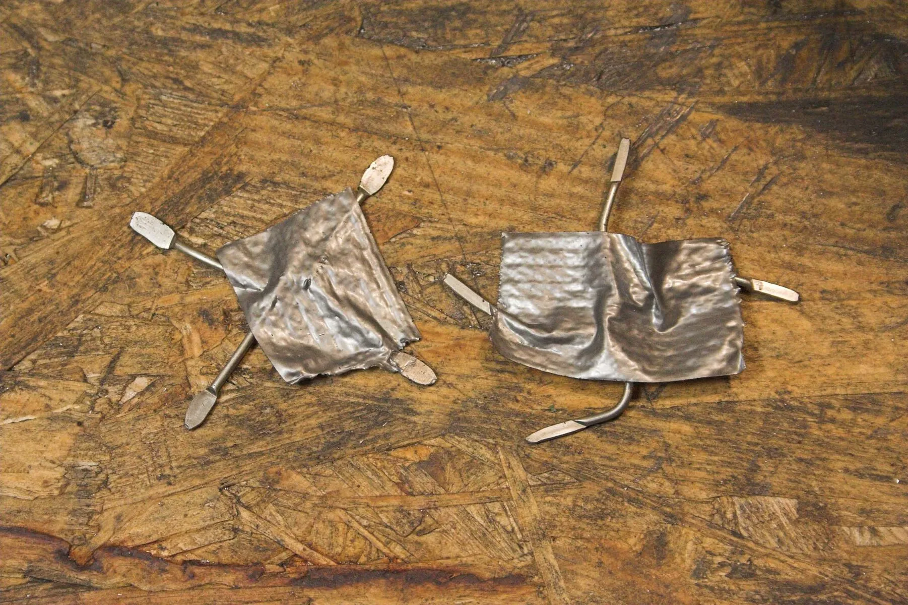

    links die "etwas" zu geringe, rechts die aktuelle quetsche:
    natürlich ändern sich jetzt auch meine steuerzeiten, also fix nachgemessen:
    komme jetzt auf 191/127. mal sehen wie sich das fährt, ist fast ein wenig scharf für meinen und franz` geschmack.

    hier sieht man die beiden fudis:
