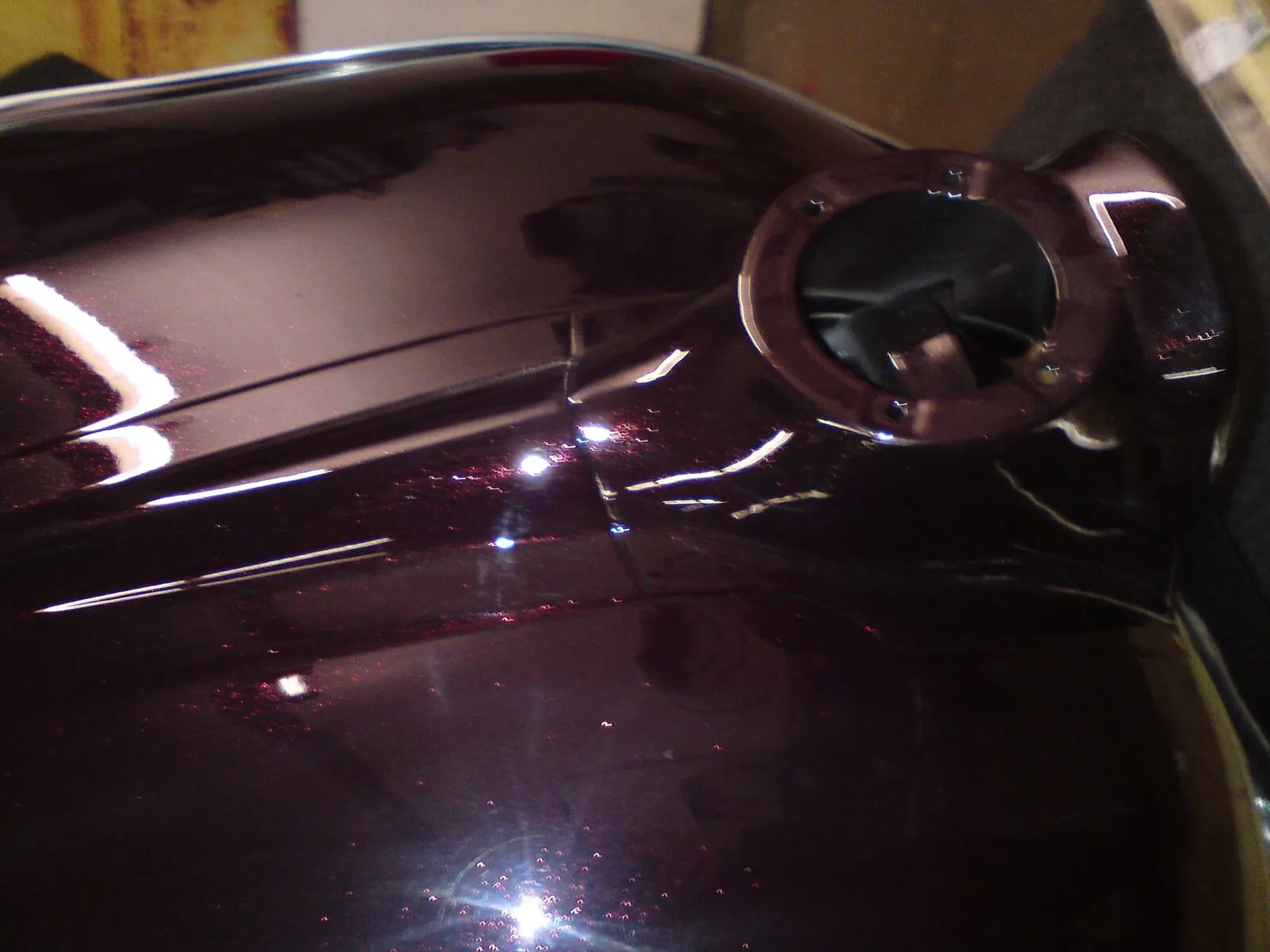

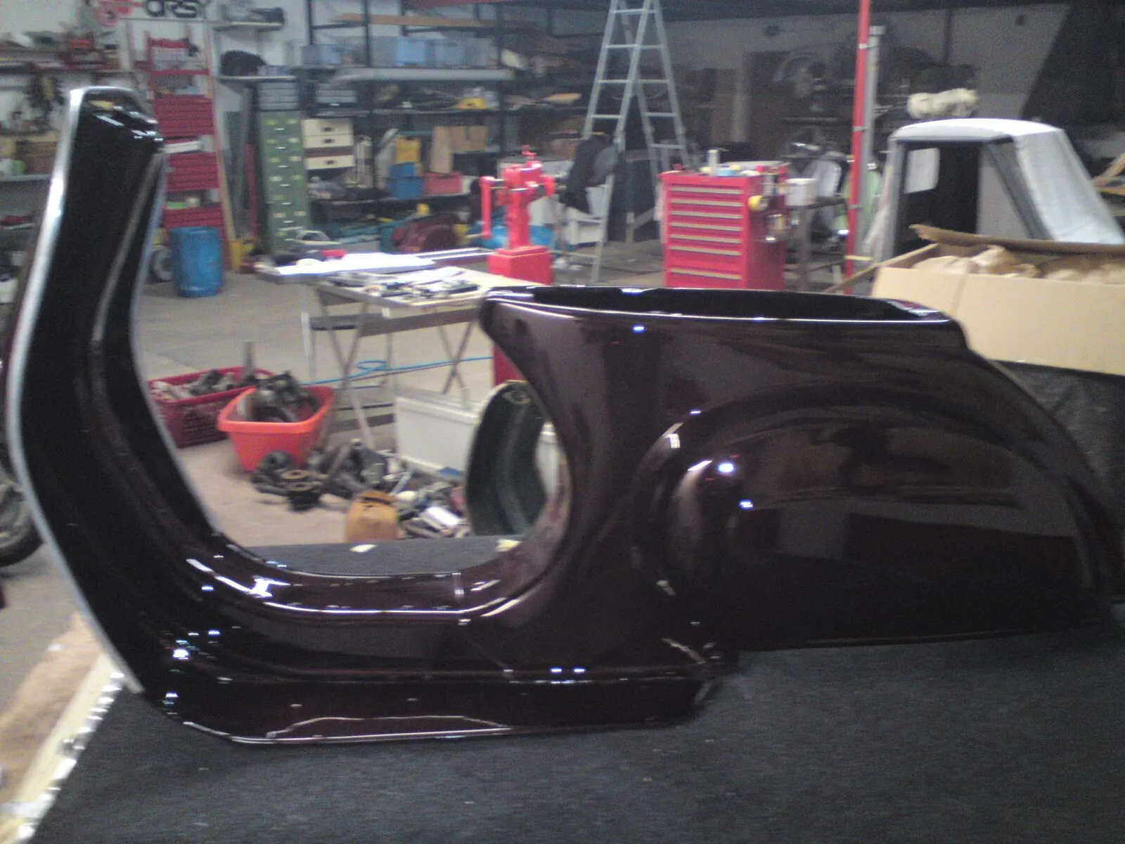

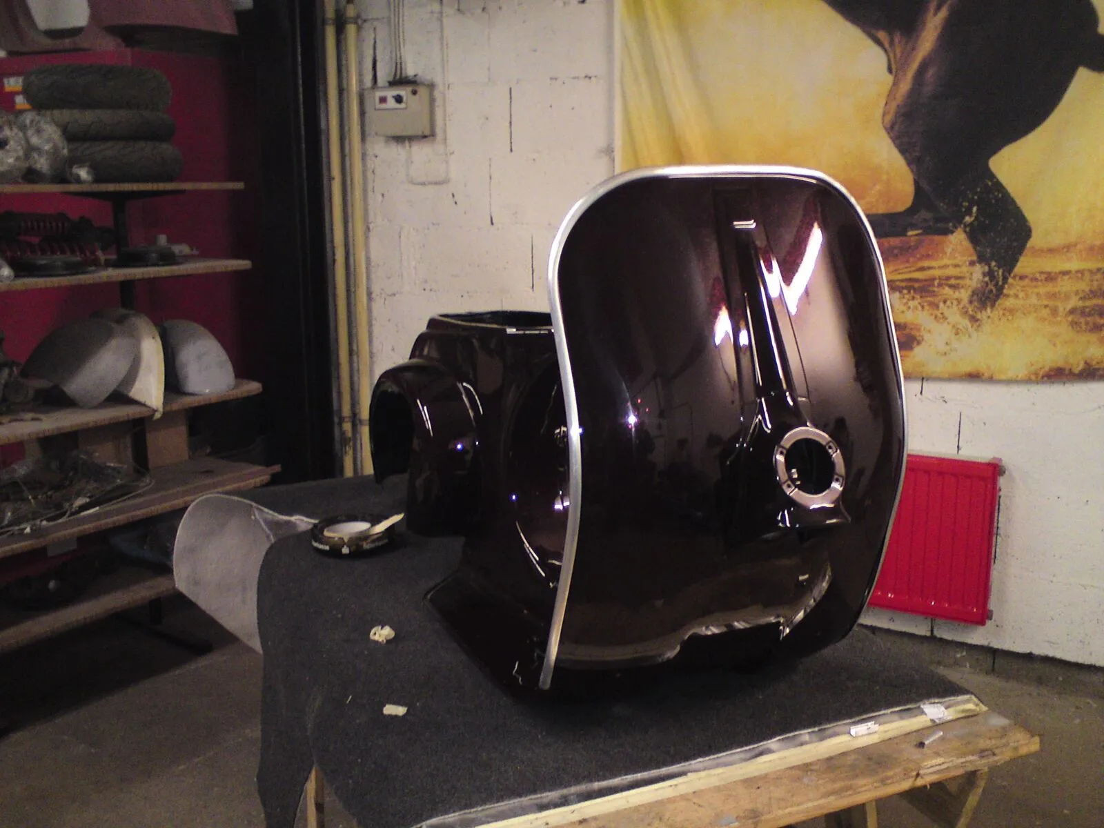

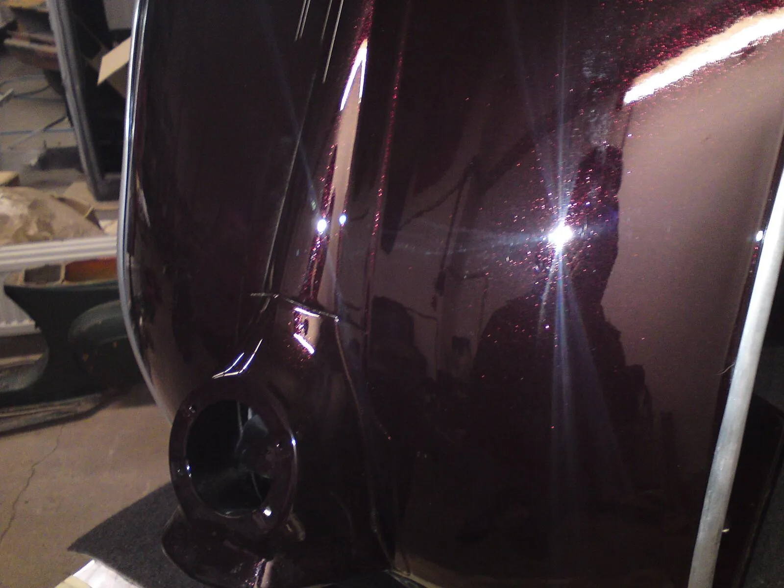

    So heute in müsamer Kleinarbeit den BESCHISSEN VERARBEITETEN Kantenschutz aufgebördelt.
    DAS DING IS EINE EINZIGE FERTIGUNGSTOLERANZ - DAGEGEN IST LUIGI EIN PEDANT !.
    Naja jetzt is er drauf 100% perfekt ist es nicht geworden aber für die Voraussetzungen doch ganz ok.
    Dafür is der Lack umso geiler [Blockierte Grafik: http://www.germanscooterforum.de/public/style_emoticons/default/gsf_wheeeha.gif]
