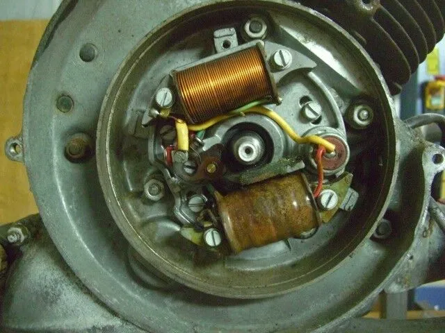

    bin gerade dabei den motor meiner v50 1.serie neu zu lagern und zu dichten
    nach dem ich das lüfterrad abgezogen hatte sah ich dieses bild
    nun meine frage ist die zündspule noch in ordnung?
    bis jetzt lief die vespa noch
    oder was soll ich wechseln?
    vielleicht hat jemand erfahrung mit der zündung und kann mir ratschläge geben

    is die typische 1.serien ZGP mit innenliegender Zündspule ,neigen gerne dazu bei größerer Hitze ihren dienst zu quitieren

    bis jetzt ist sie noch gelaufen aber die zündspule macht den eindruck als wäre sie etwas verformt

    auswechseln früher oder später lässt sie dich im stich ich weiss von was ich schreib!!

    soll ich nur die zündspule wechseln oder den kondensator auch?
    bei sip gibts ja verschiedene kondensator für die v 50

    warum willst du die spule wechseln wenn der Motor läuft und durch ein schlechteres reproteil ersetzen - die hat 40 jahre gehalten und lässt sich wenn sie dann doch mal kaputt geht recht leicht wechseln - der kondensator und unterbrecher (das sind die verschleissteile an der Zündung - nicht die Spule) sehen recht neu aus.
    edit: wenn du die überhaupt so einfach neu kriegst
    Deckel drauf und gut ist
    Einmal editiert, zuletzt von stefbold (December 19, 2009 at 01:11)

    ich meinte eigentlich gleich ne andere zündgrundplatte einbauen mit aussenliegender zündspule!!

    warum? wie stefbold schon sagte: wenn sie läuft dann läuft sie. sie hat 40 jahre alles gemeistert warum sollte sie jetzt kaputt gehn? ich bin auch recht lange mit ner innenliegenden zündspule gefahren die schon 40 jahre aufn rücken hatte. ja und? hat mich nie im stich gelassen. musste dann nur einer vespatronic weichen :love:

    hatte schon drei mit ner innenliegenden und alle hatten ihre aussetzer vorallem bei langen strecken und hoher wäme entwicklung!

    komisch wenn die teile jahrhunderte lang funktionieren und plötlich nicht mehr. also ich hatte noch nie probleme und hitze ist außerdem für 50 ccm n fremdwort. außer der zzp ist falsch eingestellt.

    viele deutschen V50 haben auch enen innenliegende Spule. so zb meine alte.
    und da war definitiv noch die erste zgp drin und der motor war noch nie offen. hatte 23.000 km runter und lief noch wie ne 1.
    klar sind außenliegende cdis nicht so anfällig aber bei regelmäßiger wartung und sauber eingestelltem zzp gibts keine probleme.

    sicher funktionieren die innenliegenden auch da geb ich dir schon recht aber hab einfach schlechte erfahrungen damit und wieso ein risiko eingehen wenn man für a paar euro diese potenzielle fehlerquelle ausschalten kann
    ps. das beste is eh glei a unterbrecherlose;)

    Wieso gegen ein schlechtes Repro Teil austauschen wenn sie noch funktioniert??
    Falls irgendwann damit Probleme kriegen solltest ist das immer noch schnell getan.
    Ich persönlich hatte aber bisher nie Probleme mit den innenliegenden Zündspulen, hab eher schlechte Erfahrungen mit den beschissenen Retro Klump gemacht.

    das würde ich in jedem falle tun. zündung von deutscher spezial ohne blinker passt plug and play. musst nur schwarz und blau kurzschließen.
    weil die spulen mit der papierummantelung wasser ziehen?
    und wnen die so toll ist, erklär mir mal, warum die die nicht immer verbaut haben?...
    ich bin ein totaler hasser dieser dinger! austauschen. selbst die außenliegenden zündspulen sind schon "zu klein". mit ner boschzündspule aus nem pkw haste nen stärkeren funken!

    by the way, wenn deine karre warm gut anspringt, lass die zündung, so wie sie ist.
    innenliegende zspulen machen in der regel nur bei warmen motoren probleme --> funke wird mit zunehmender tempertur schwächer, -dies führt aber nur zu schlechtem anspringverhalten oder z.aussetzern in verbindung mit schlechtem kondensator, magnetismus und unterbrecher. sollten die 3 letzteren sachen i.o. sein, wirst du keine probleme bekommen.
    unterbrecherlose zündungen sind zwar wartungsfreundlicher, aber ebenfalls sehr oft defekt. der einzige vorteil sind der genauere zzp und die höheren möglichen drehzahlen, was bei 75ccm wohl eher nebensache ist.
