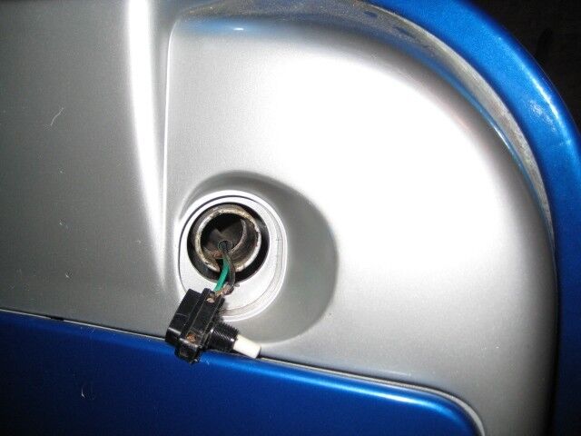

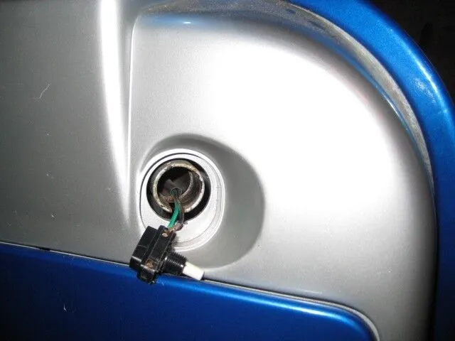

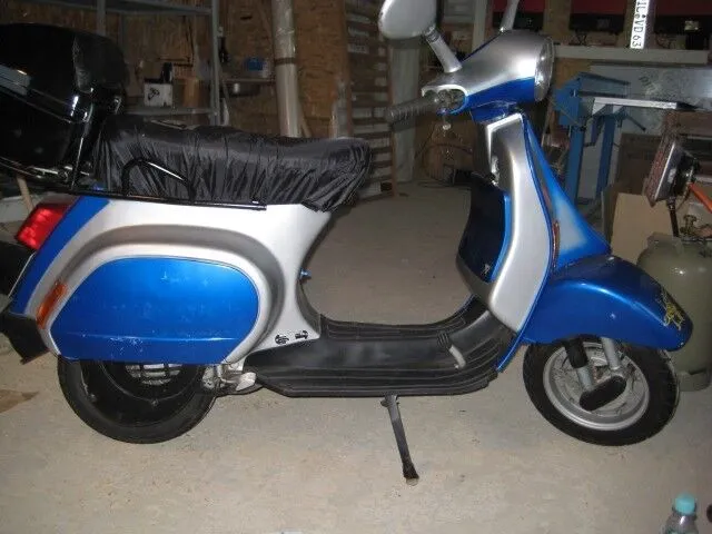

    komme nicht wirklich weiter. Habe mal ein Foto gemacht wie es bei meinem Roller aussieht. Wie gesagt, die 3 Zylinder mit Schlüssel habe ich, brauche die Teile die man noch zusätzlich benötigt.
    Dnke für Eure Mithilfe

    Der lustige Taster der da raus kommt ist Marke "Eigenbau". Der wird das Zündschloss wohl überbrücken oder ersetzen.
    Hier das Teil:
    ~> Blende <~
    Musst halt schaun ob der originale Schalter auch entfernt wurde, wäre dann der hier ~> klick <~, der sitzt hinter der Kaskade.

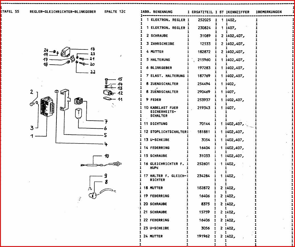

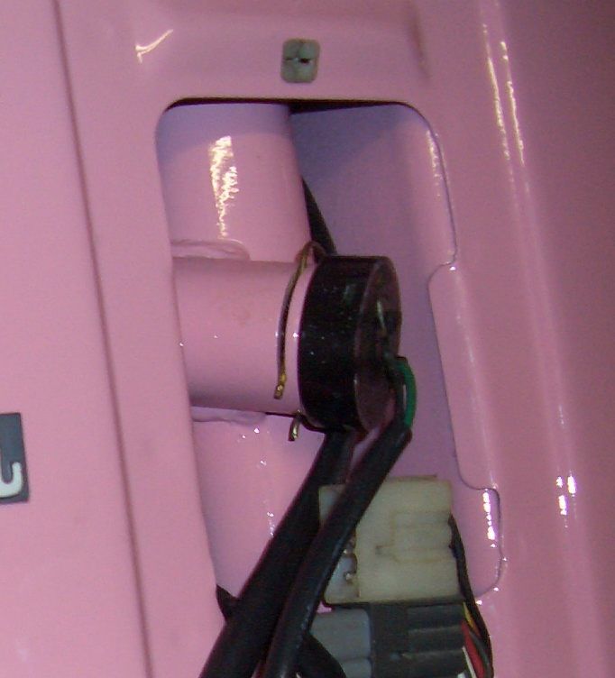

    Jau, Du musst zunächst mal die Kaskade (vordere Lenkrohrverkleidung) abschrauben um zu sehen, was das mit dem Kabel auf sich hat. Zwei Schrauben dafür sind im Handschuhkasten und eine vorne unter dem Piaggio-Emblem. Das kannst Du vorsichtig auf der rechten Seite (von vorne gesehen) anheben, mit Fingernägeln oder nem kleinen Schraubendreher. Dann siehst Du, das Du nichts siehst, denn wenn das Kabel durch den Schlosskanal geführt wurde, was anscheinend der Fall ist, brauchst Du ne ganze Menge mehr als nur den Schlosskörper. Schau Dir das erst mal an und melde dich dann. Frag den Vorbesitzer ob er noch die fehlenden Teile hat. (12 - 15)

    ich habe die Kaskade abgeschraubt und dann gesehen, das ich nichts sehe. bei mir gehen 2 Kabel durch das Rohr wo normalerweile das Zündschloß drin sitzt. Also werde ich wohl alles brauchen. Mal sehen ob ich mir das aus der Zeichnung raussuchen kann.

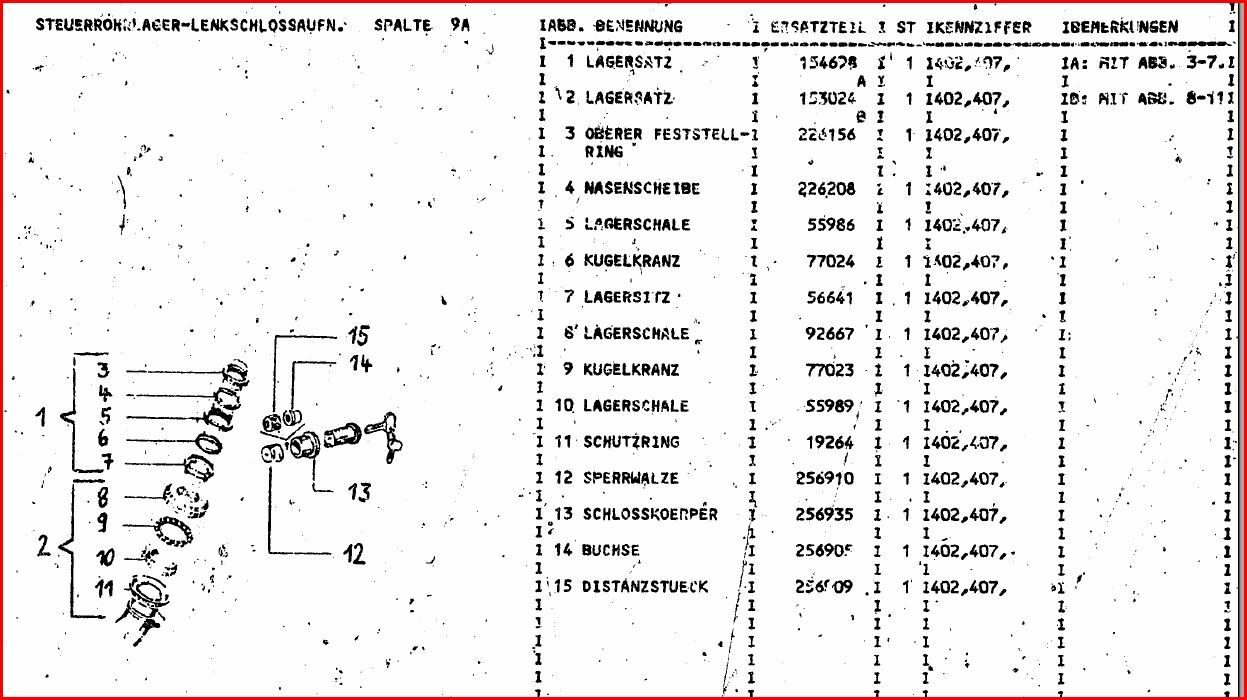

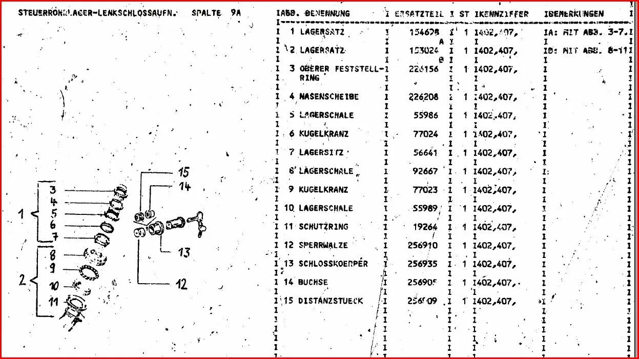

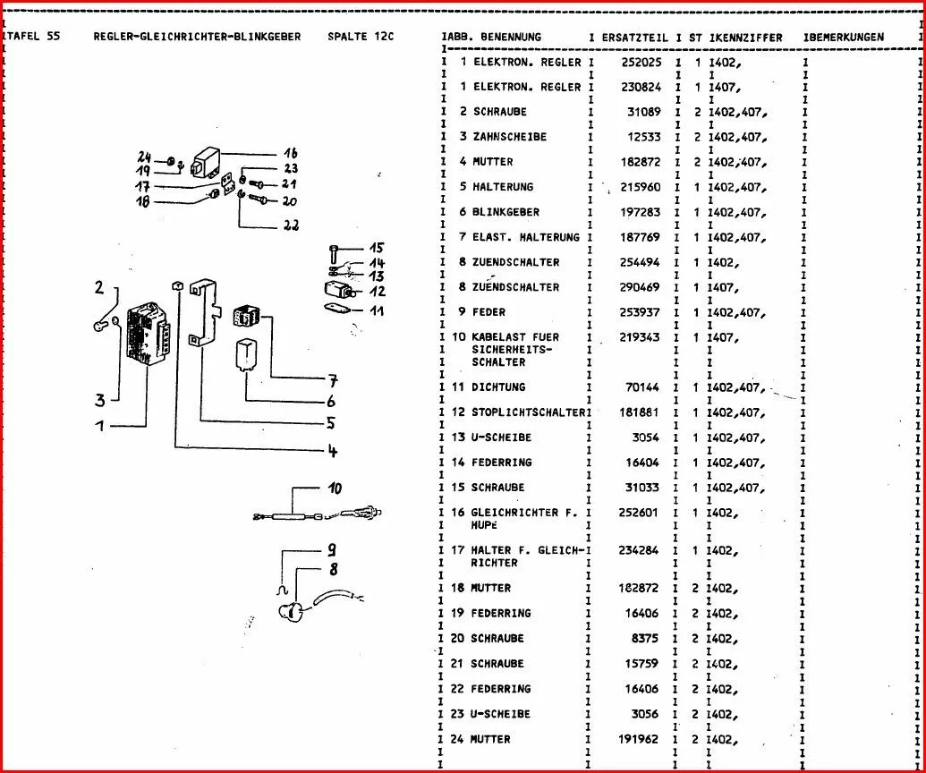

    Hallo, mein Vorredner ist auf dem falsche Dampfer, der redet von einer XL1, Du aber hast eine XL2, und da geht das wirklich mit dem Schlüssel. Dein Problem ist aber jetzt folgendes, die Teile des Sperrmechanismus kann man nur einbauen, wenn die Gabel ausgebaut ist. Von hinten, von der Schloss-seite aus kann man nur den Schlösskörper mit dem Schließzylinder einbauen. Die Sperrwalze und das Verbindungsstück kann man nur von vorne einbauen und weil die Sperrwalze dann hinter dem Gabelrohr sitzt muss das dafür raus sein. Das hört sich ja alles nicht so schlimm an, ist es ja auch nicht, aber dafür muss der gesamte Lenker runter. Der ist aber gemeiner weise mit Ringmuttern verschraubt, und dafür braucht man einen speziellen Schlüssel. Hakenschlüssel funktionieren da nicht, weil die Muttern in einer Vertiefung sitzen. Die "russische" Methode empfielt sich da auch nicht, denn wenn die Muttern beschädigt sind bekommst Du die nie wieder fest und der Lenker wackelt dann.
    Hast Du den Vorbesitzer kontaktiert wegen der fehlenden Teile? wenn da nicht zu holen ist musst Du die Teile aus dem Ersatzteilbild besorgen. Denn Schlüssel für die Kromenmuttern kannst Du ja eventuell beim Vespa-Händler übers Wochenende gegen ein Pfand leien. Die gesamte Anleitung (PDF) schick ich Dir wenn Du die Teile zusammen hast. vom ersten Bild die Teile 12 - 15 und von diesem Bild 8 und 9.
