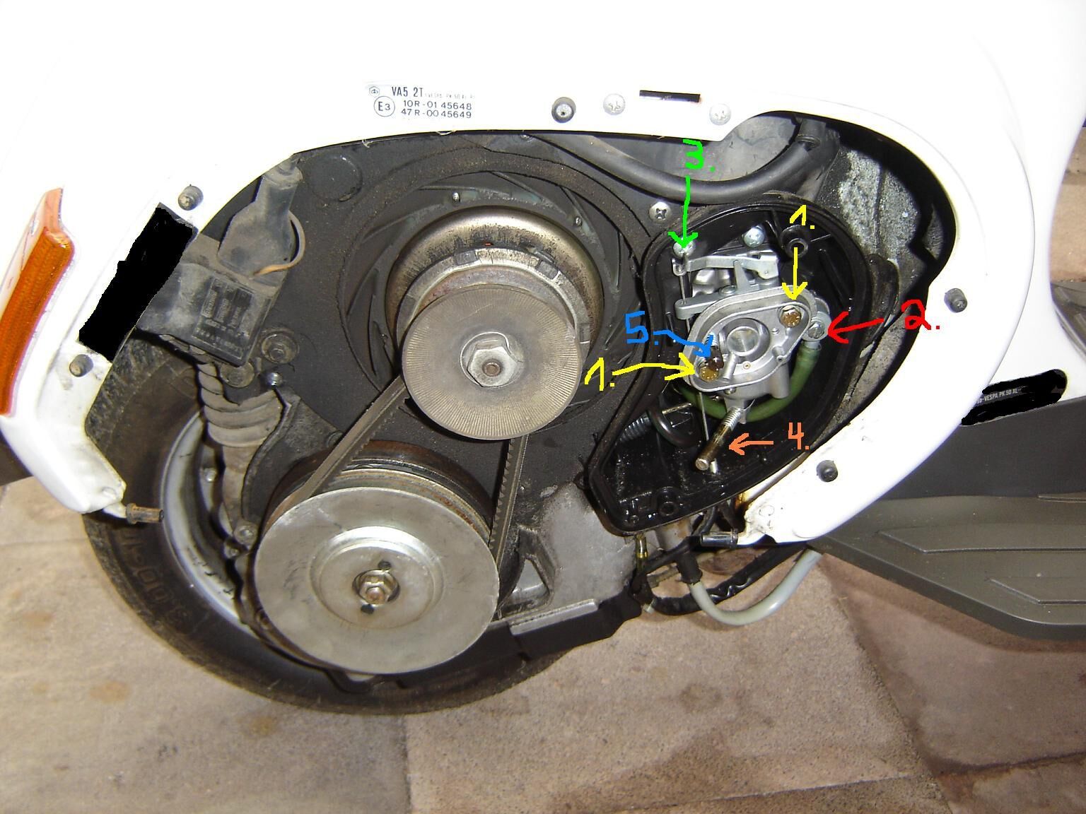

  • Hallo, Du hast anscheinen die falsche Bedienungsanleitung, wenn Du mir deine E-Mail-Adresse schickst, schick ich dir die Richtige. Mit dem Qualm, deine Vespa hat eine Getrenntschmierung d. H. unter dem Tank ist noch ein Oeltank. Wenn da was drin ist, wird das Oel zum Benzin gemischt. Hast Du vieleicht Gemisch getankt? Der Luftfilter ist unter dem Deckel vor dem Vergaser und besteht aus einer Kunsstoffmatte. In dem Bild ist dies herausgenommen, um den Vergaser zu sehen.

    Der Vergaser sieht genauso aus wie der auf deinem Foto :) . Die Schrauben 5 und 4 sind fuers Einstellen?
    Welche macht was?
    Einmal editiert, zuletzt von alb22 (April 20, 2008 at 18:18)
  • Schraubenerklärung findest du auch in meiner anleitung zum vergaserreinigen von der auch das gezeigte bild stammt auf
    schraube 4 ist standgas schraube 5 ist gemischeinstellschraube
    also wenns geht erstmal auf standart stellen die einstellungen findest du hier mit der suchfunktion
    dann motor warm fahren und dann feineinstellen so das sie nciht ausgeht aber auch cniht übermäßig heult wennn du mal an der ampel stehst
    ciaoi Markus
