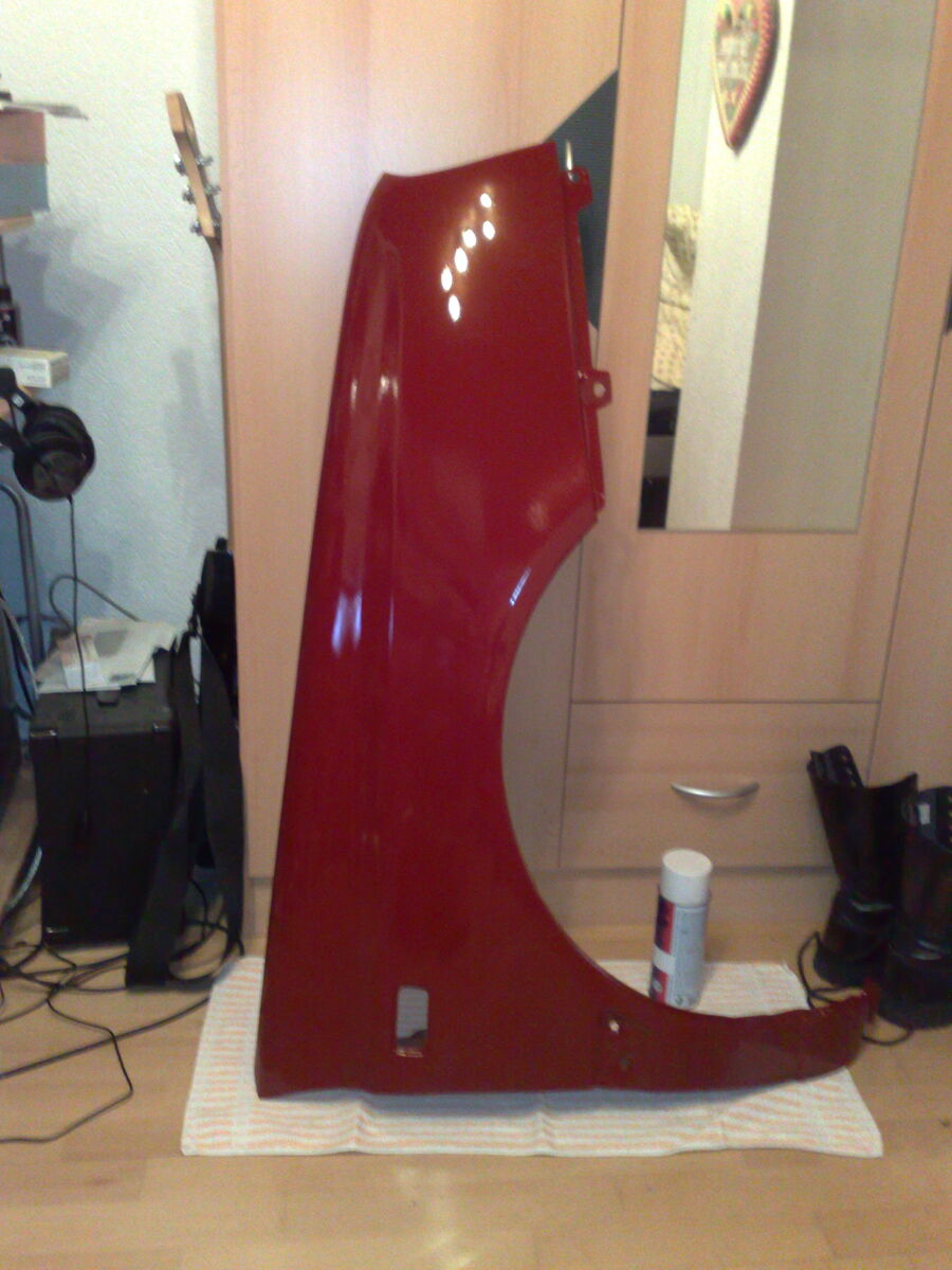

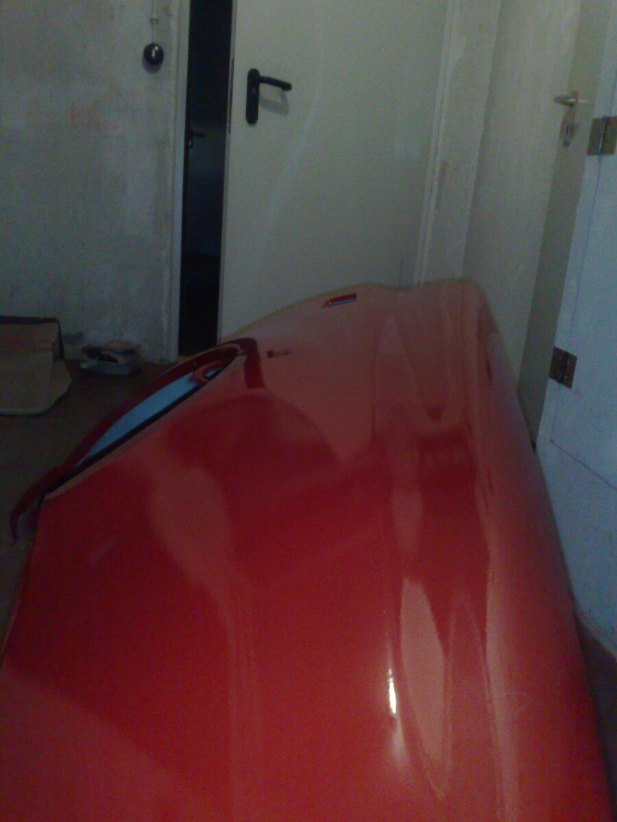

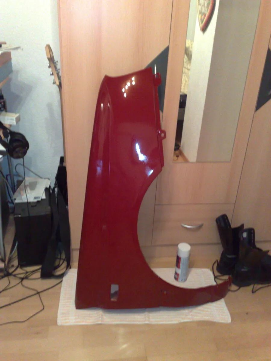

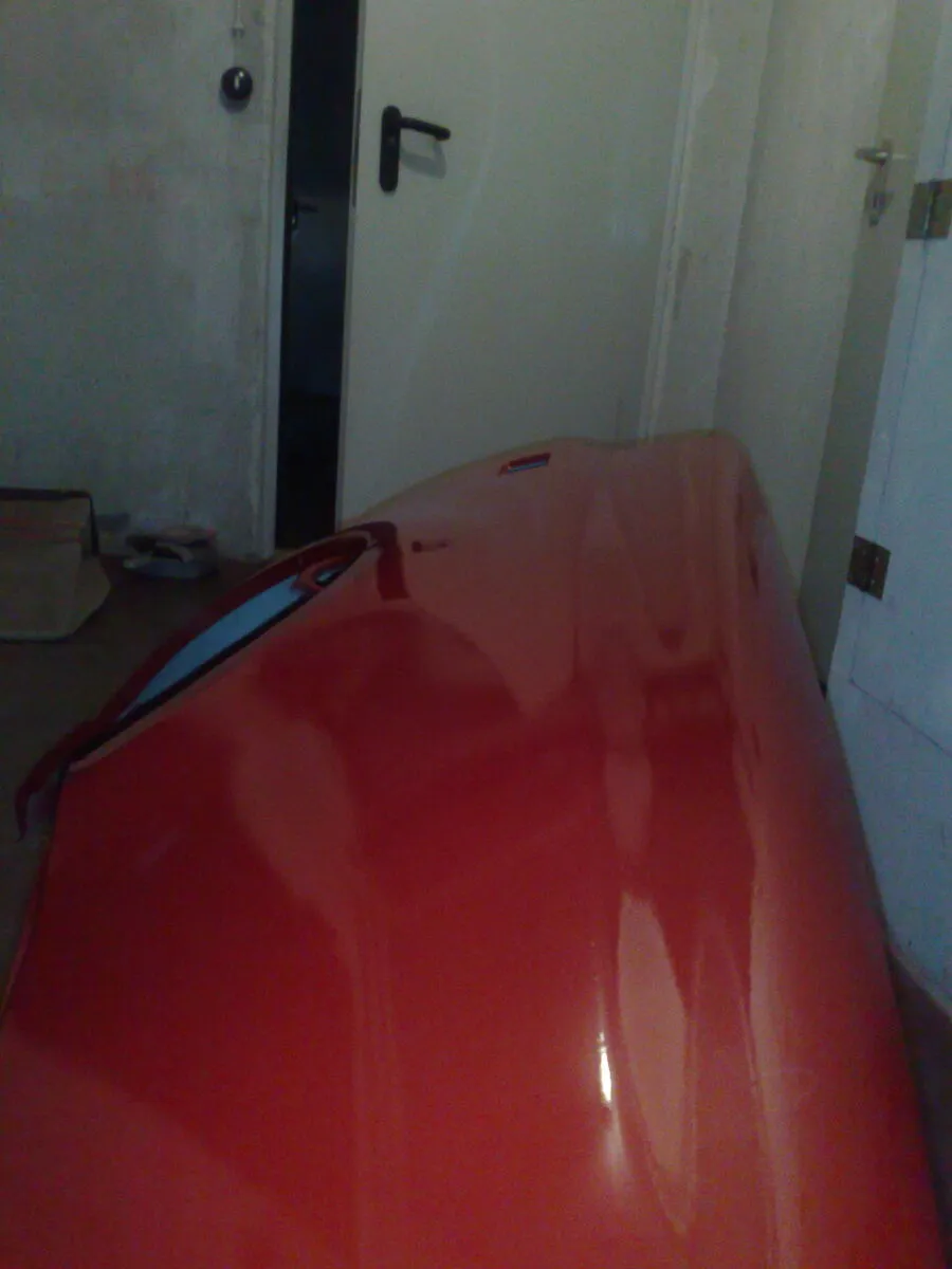

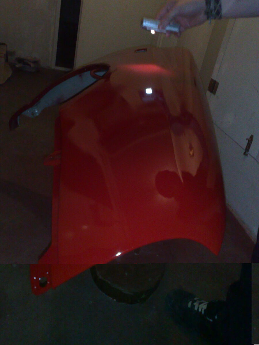

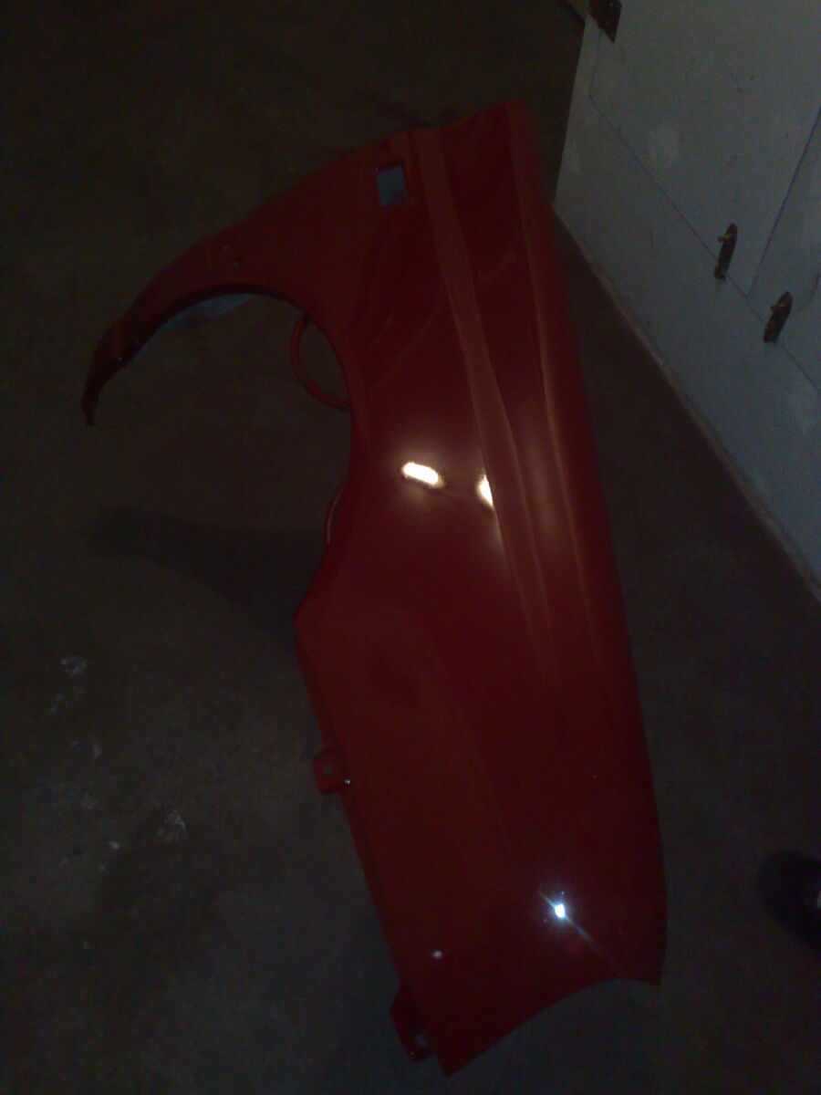

Der Karren steht so gut wie vorm Tüv! Der Kotflügel is dranne, passt und sieht gut aus!
