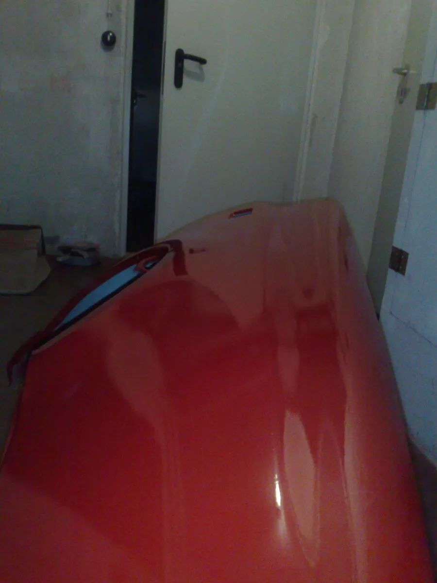

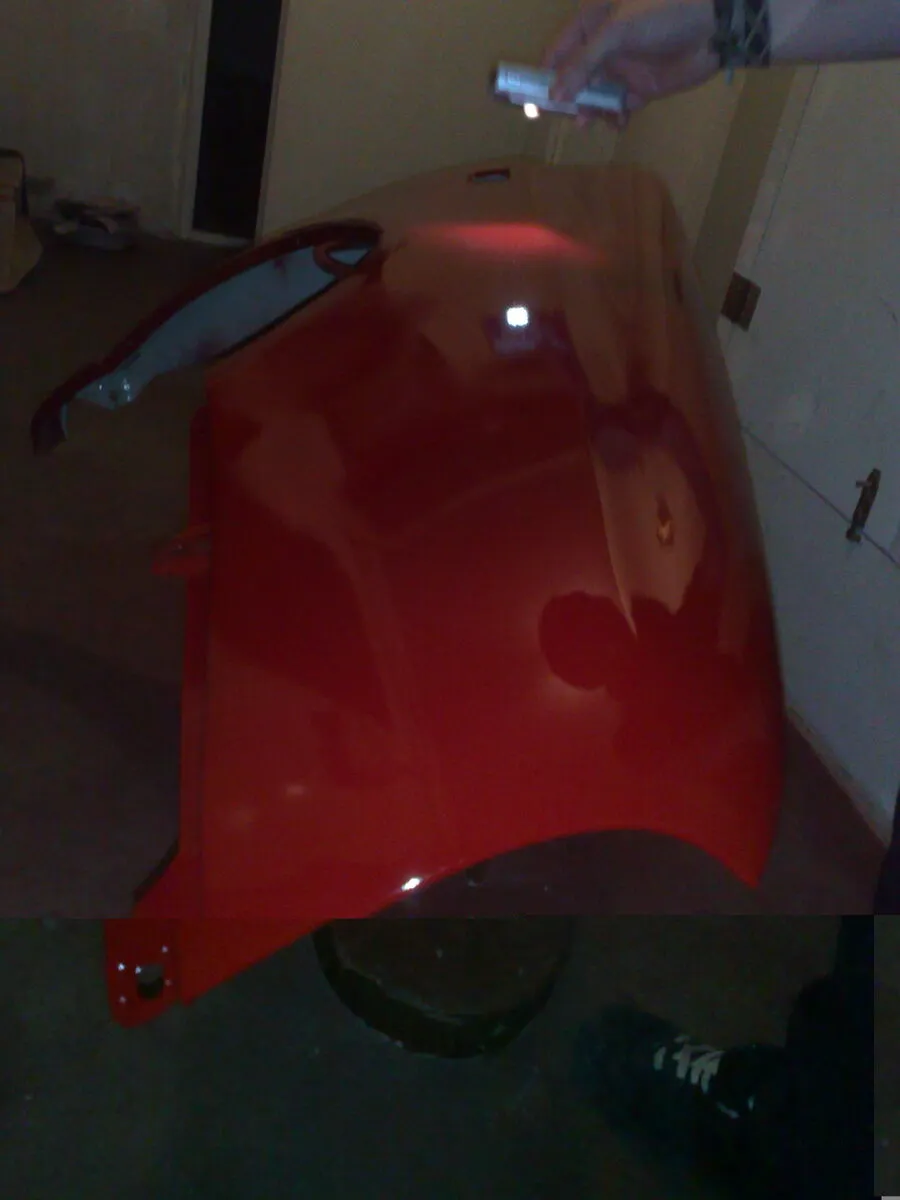

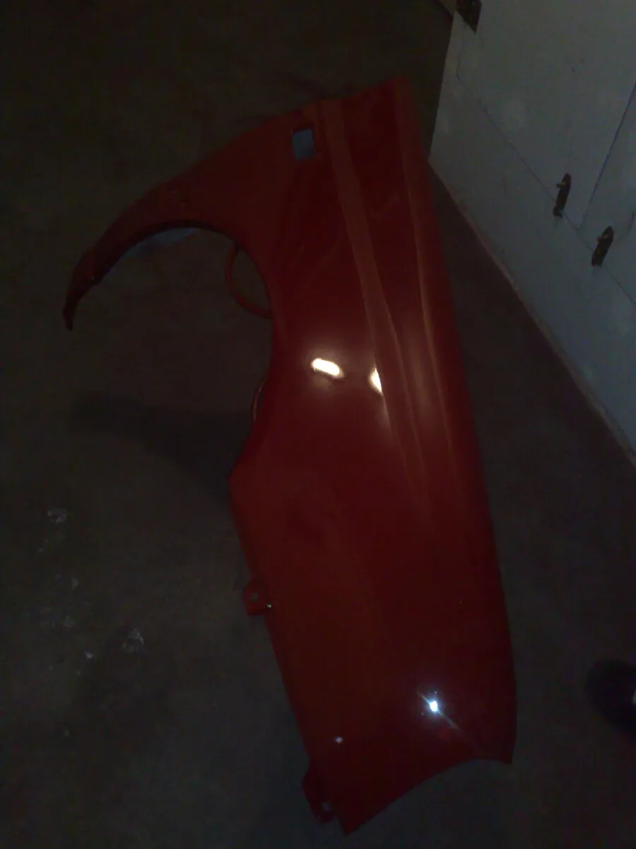

    Nachdem der kack Obi es nicht auf die Reihe gekriegt hat meinen Lack nach 3 Wochen zu bestellen hab ich die Bestellung storniert und mir den Lack beinem Großhändler im Internet bestellt. Vorgestern bestellt heute ist er angekommen, DAS nenn ich schnell. Jetzt kann ich endlich den Kotflügel lackieren, wo ich auch bei meiner Frage wäre:
    Der Kotflügel hat die graue Werksgrundierung drauf, anschleifen oder einfach entfetten und drüber lackieren oder gar einen Primer drüber jauchen bevor ich die erste Lackschicht draufknall?
    An die Perfektionisten die mir jetzt gleich mit 1000 Vorbehandlungsmöglichkeiten kommen: SCHÖNHEIT liegt bei mir hier nicht im Vordergrund! Eher das Verlangen den Karren endlich mit dem Kotflügel zu versehen und ihn fertig zu bekommen. Wie auch bei meiner Vespa steht hier die Devise "Zwecksmässigkeit VOR Schönheit" im Vordergrund.

    Mensch Blechkopf,bist Du immer noch nicht mit der Karre fertig?Das ist ja fast schon ne Dauerbaustelle :S .Die Grundierung des Kotflügels leicht anschleifen dann entfetten und mit der Farbe drüberjauchen.Thats it

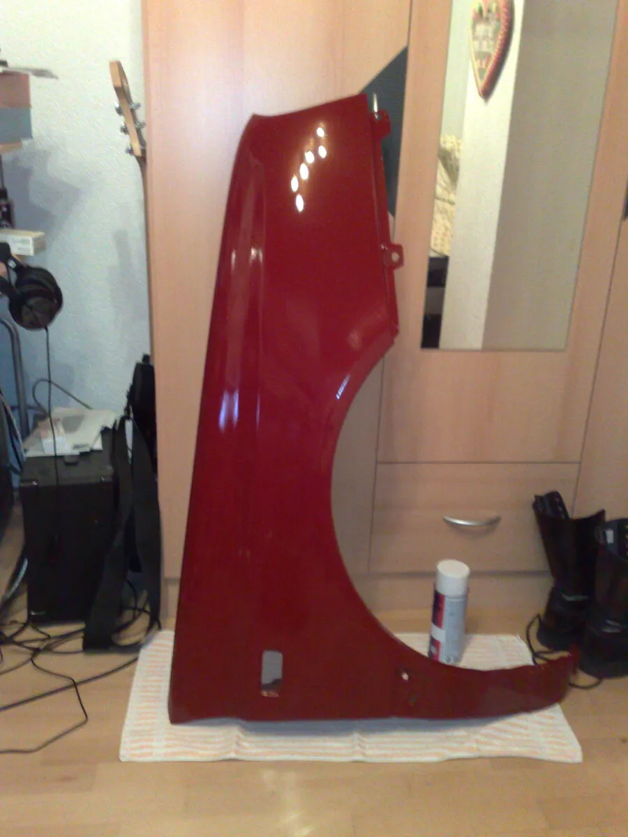

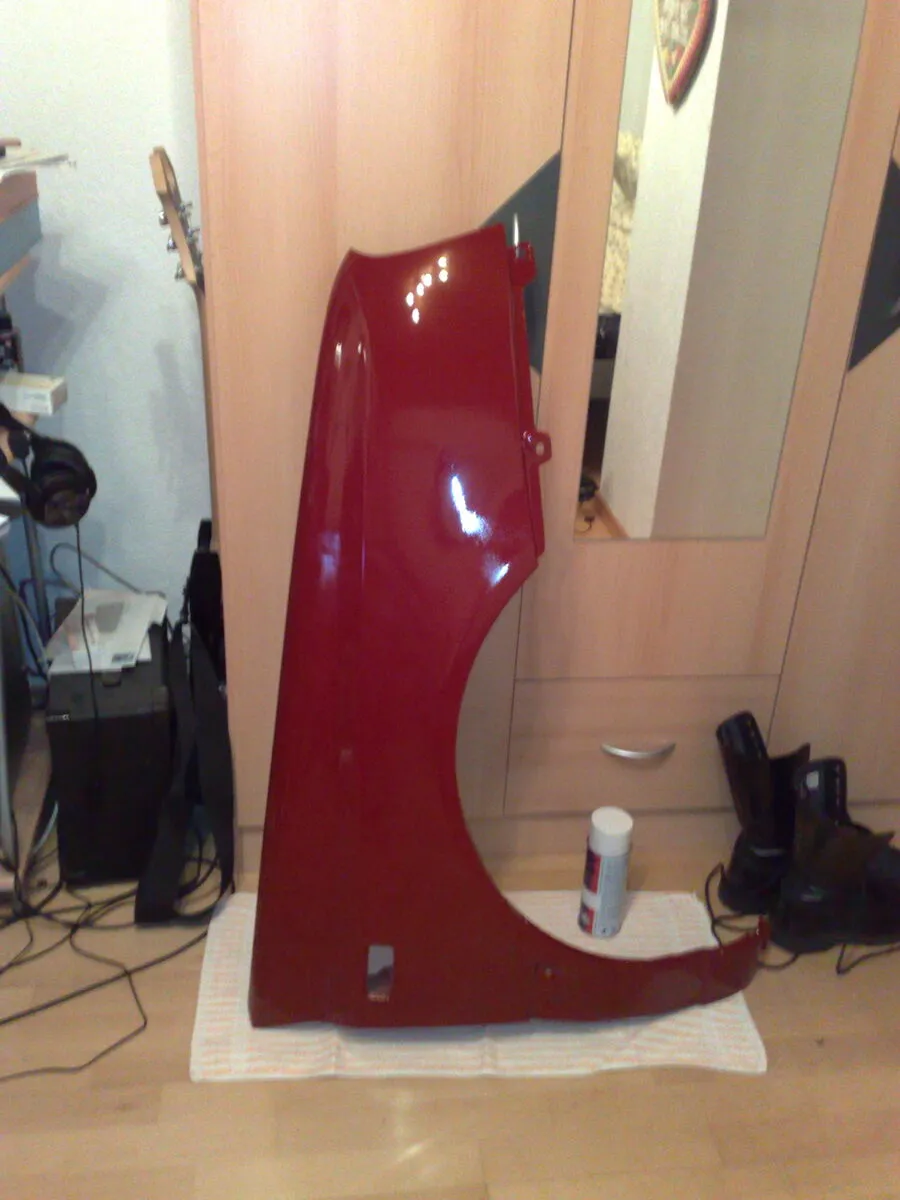

    Hatn Kumpel von mir vorhin mit der Dose gemacht. Is gelernter Maler und Lackierer..... Sieht abartig geil aus! Wie vonnem KFZ-Lackierer mitm Kompressor. Als wenn ichs vonnem 2. Golf abgeschraubt hätte :love::love::love::thumbup::thumbup:8o
