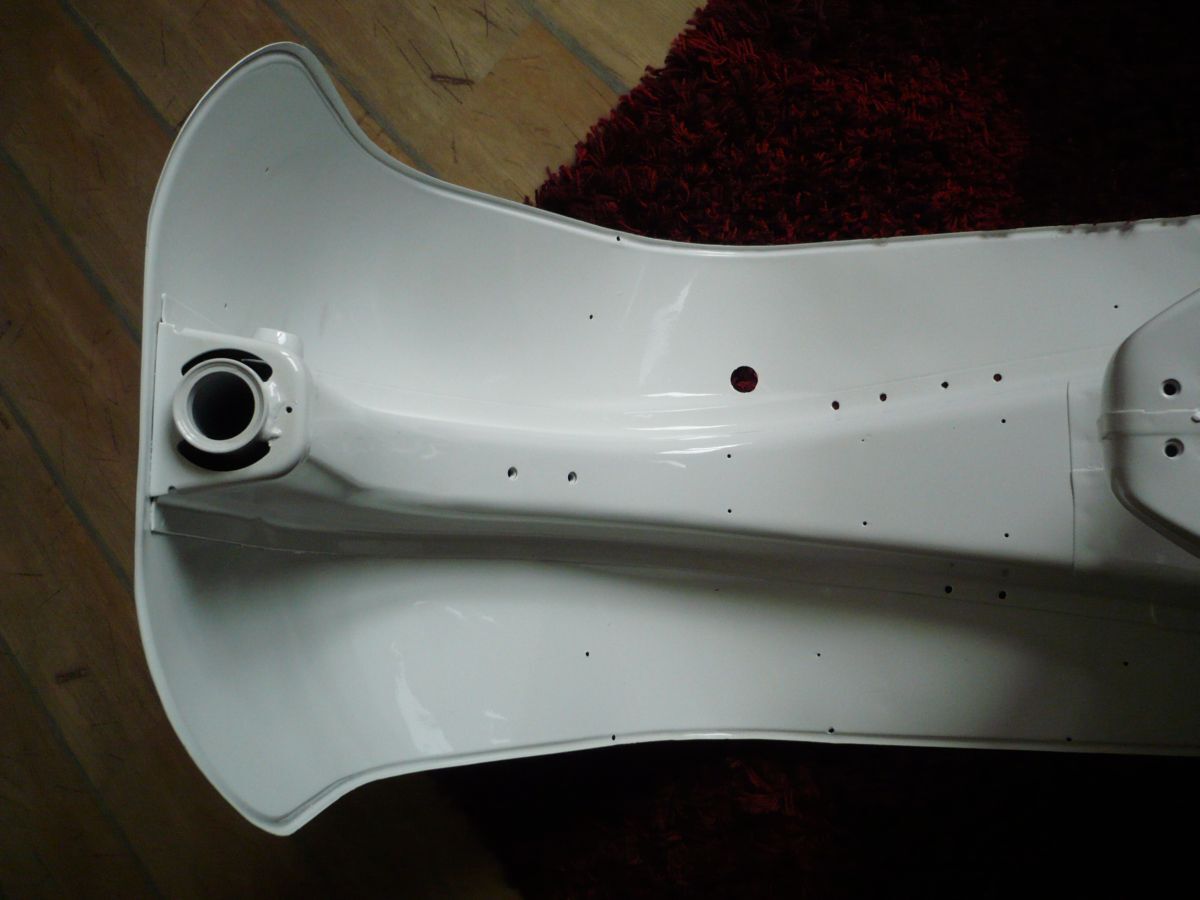

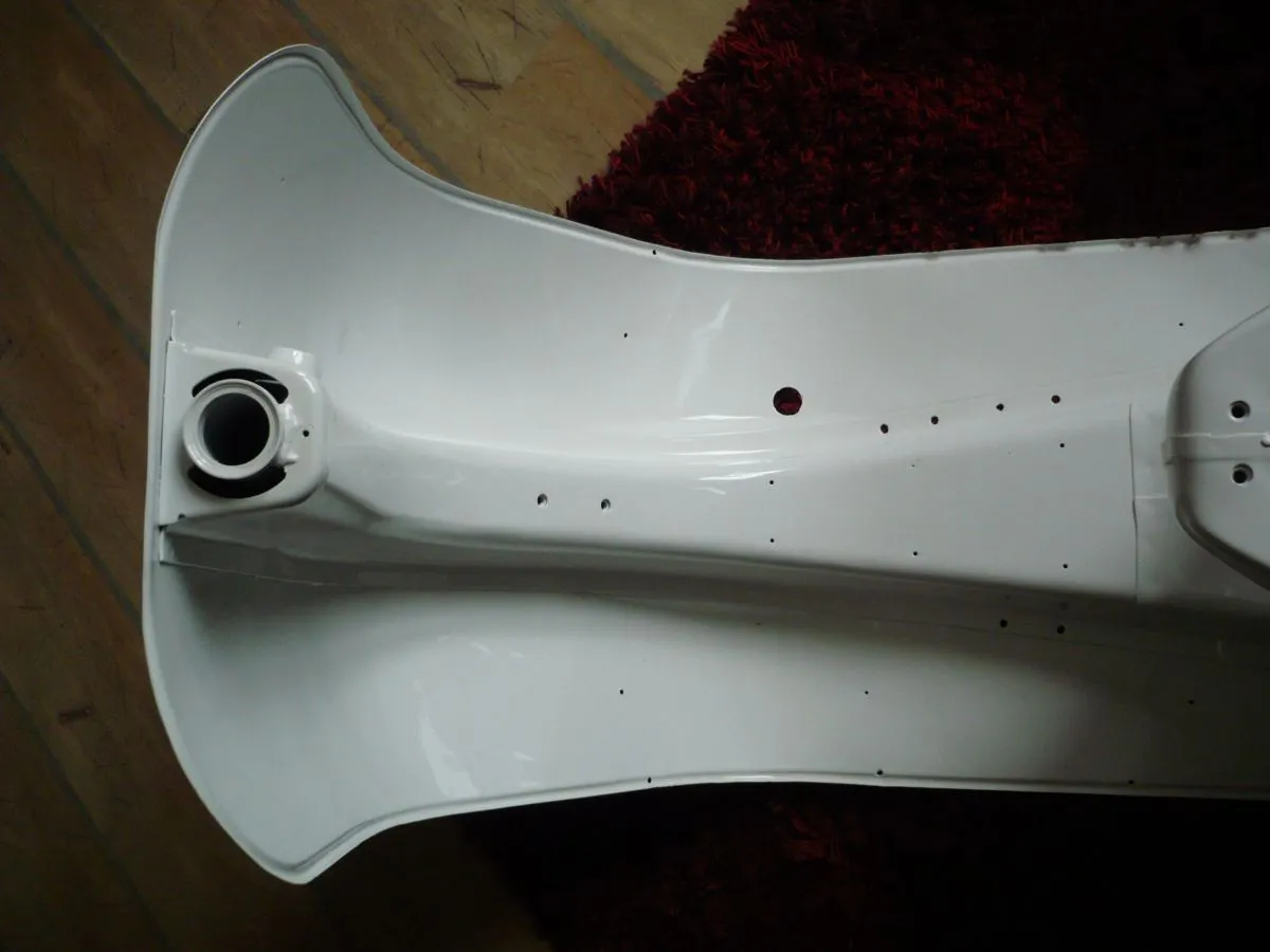

    • January 17, 2010 at 19:14
    Zum demontieren mußte die Schweißpunkte öffnen , dafür gibt spezielle Schweißpunktbohrer in verschiedenen Größen !
  • Cartman
    1,615
    303
    Bodensee
    50 R
    • January 17, 2010 at 22:19
    Hi Cardoc :)
    bei mir steht das jetzt auch bald an und deswegen hab ich auch noch schnell eine Frage. Ähm wenn ich die Schweißpunkte aufgebohrt habe müsste das Blech ja eigentlich von selbst abfallen.. soo jetzt kommt das neue Blech dran, da muss ich dann eigentlich nur die "Löcher" auffüllen / schweißen. Richtig ?
    • January 17, 2010 at 22:39
    Die Schweißpunkte werden von ober her aufgebohrt , danach wird das Neue Blech angepasst und mit Zwingen befestigt unn neu verschweißt !

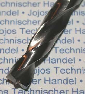

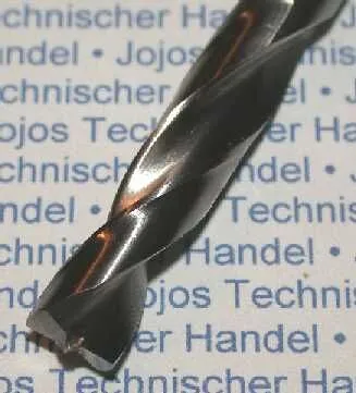

    sehe ich richtig dass ein "schweißpunktbohrer" ein HSS-Bohrer mit ner Holzbohrer-spitze ist???
    Müsste doch statt nen teuren Bohrer auch einfach mit vorher ankörnern und dann "Normalem" Bohrer gehen oder??

  • Paichi
    16,304
    3,241
    Augsburg
    • January 23, 2010 at 09:30
    Ich investier lieber nen 5er und kann dann sauber arbeiten, anstatt drauernd abzurutschen und Werkzeug wechseln zu müssen ;) Ob das nun ne Kombination aus Holz/HSS ist weiß ich net.

    • January 23, 2010 at 23:37
    der schweißpunktbohrer bohrt flach rein, wenn dus mit holzwerkzeug vergelichen willst wie ein forstnerbohrer.
    ein normaler metallbohrer macht dir allerdings einen kegel.
    d.h. bis du den schweißpunkt offen hast ist das blech darunter auch schon sogut wie durch.
