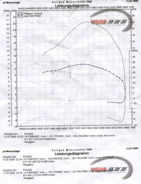

    • January 21, 2010 at 13:51
    8)auf jeden fall bleim ich dem polini treu und sprech im längere lebenszeit nach wie dem malle.
    und das der polini UNTENRUMM DRÜCKEN KANN (mehr wie VIELE Malles), das kann ich jeder zeit beweisen.
    anbei ein beispiel eines augsburgers! davon haben wir noch mehr hier!
    aber jedem das seine! :D PEACE
