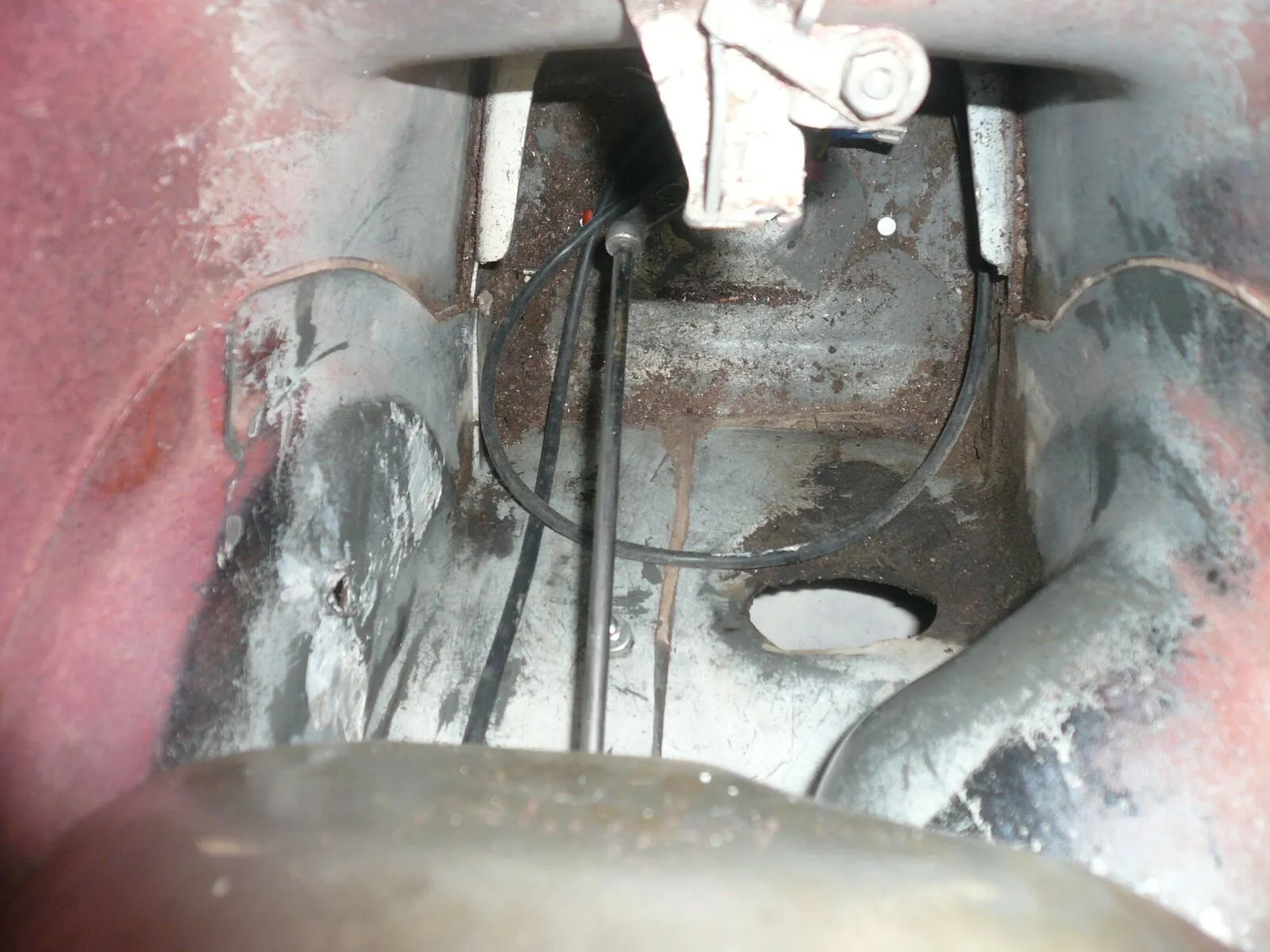

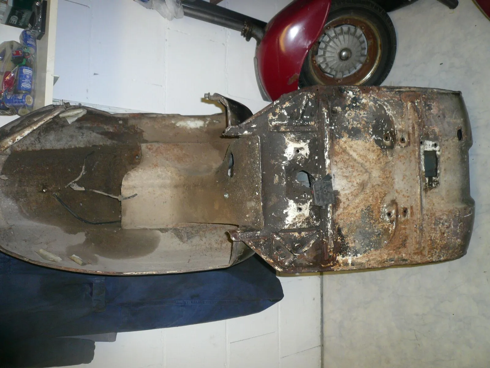

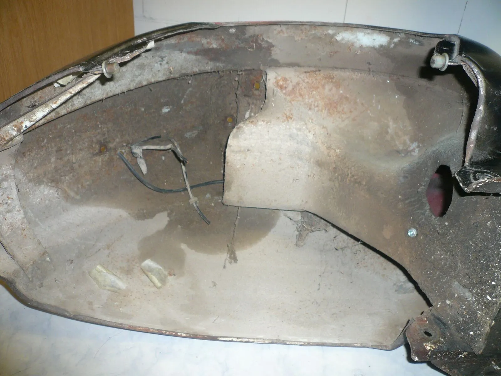

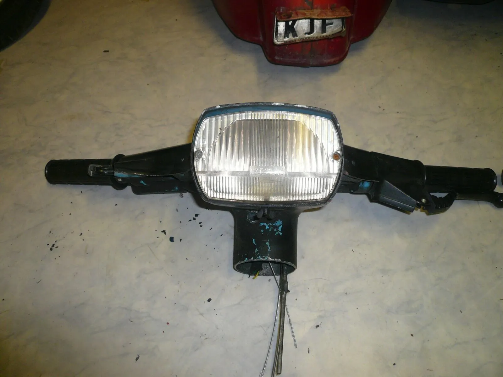

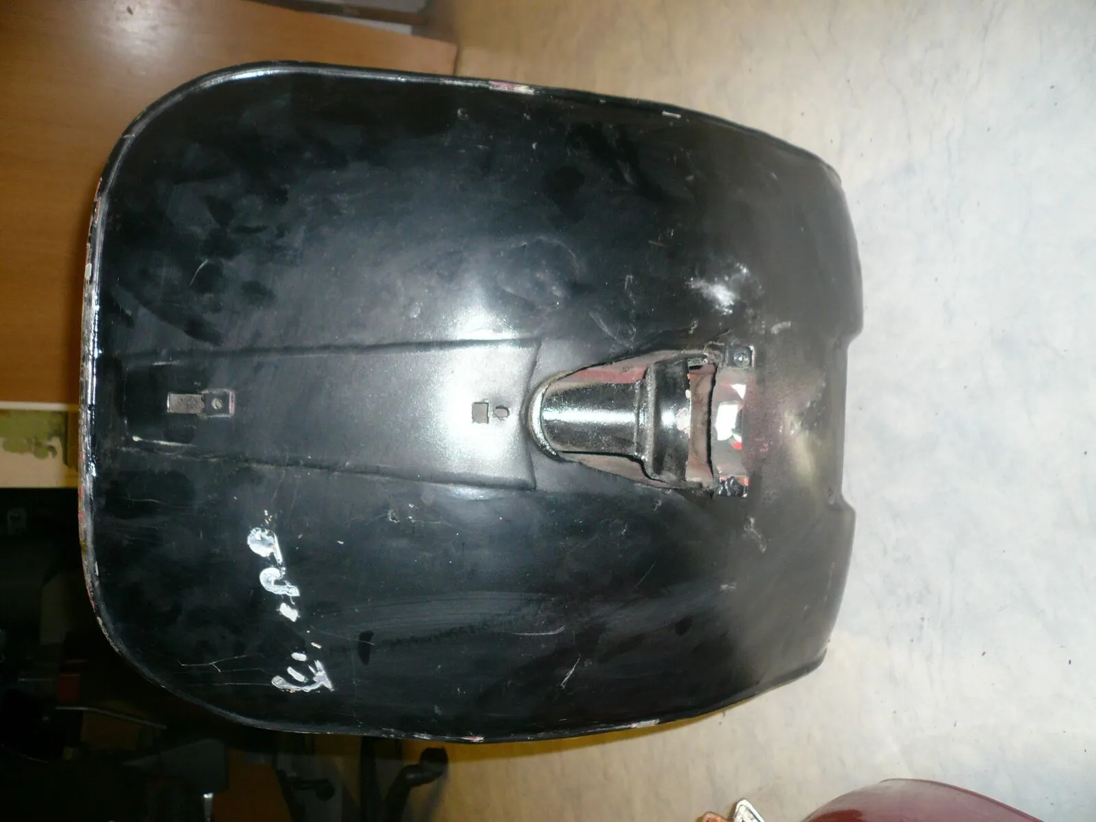

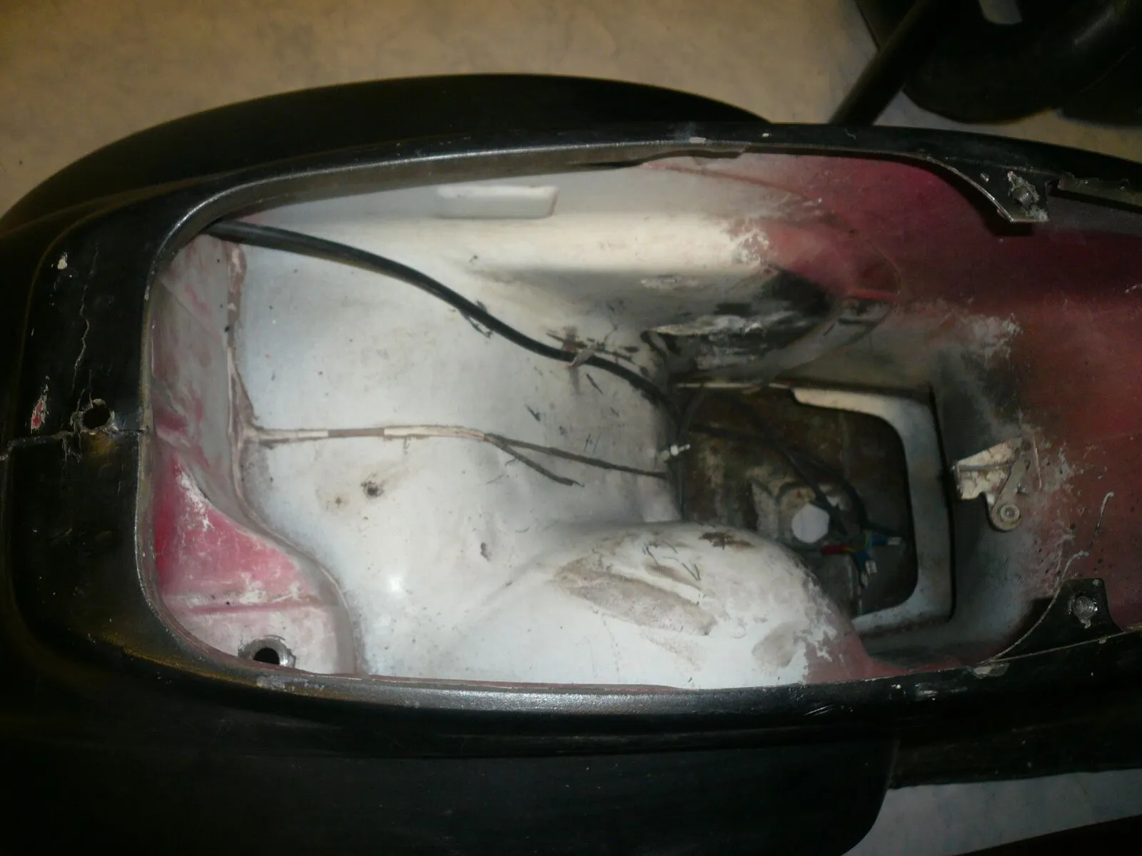

  • Salut,
    nachdem ich die Px so gut wie fertig habe, aber leider kein Motor mit "Bums" eintragen lassen konnte (Bj91) kommt jetzt was älteres :
    V50 spezial Bj 76.
    Edith und Bea haben aufgeräumt :
    Mein Vorhaben hat sich gefestigt :
    Gemacht werden soll :
    Angestrebtes Setup:
    * Polini *W5* 130ccm
    * Mazzuccheli Rennkurbelwelle 20/20
    * Rennauspuff VSP2
    * Dellorto 28mm
    * ASS Polini 24mm
    * Übersetzung 2,86 Schrägverzahnt
    * Pk Kupplung
    * 12V Zündung + abgedrehtes Lüra

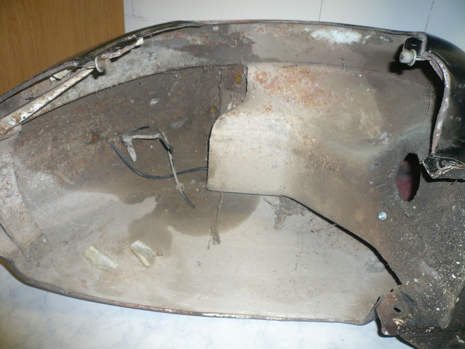

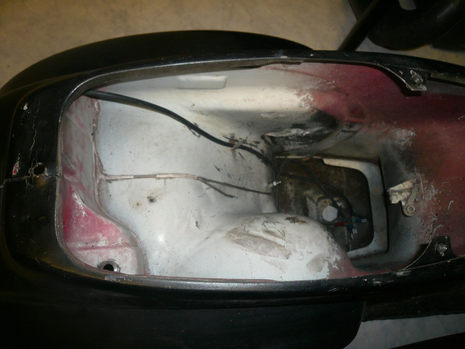

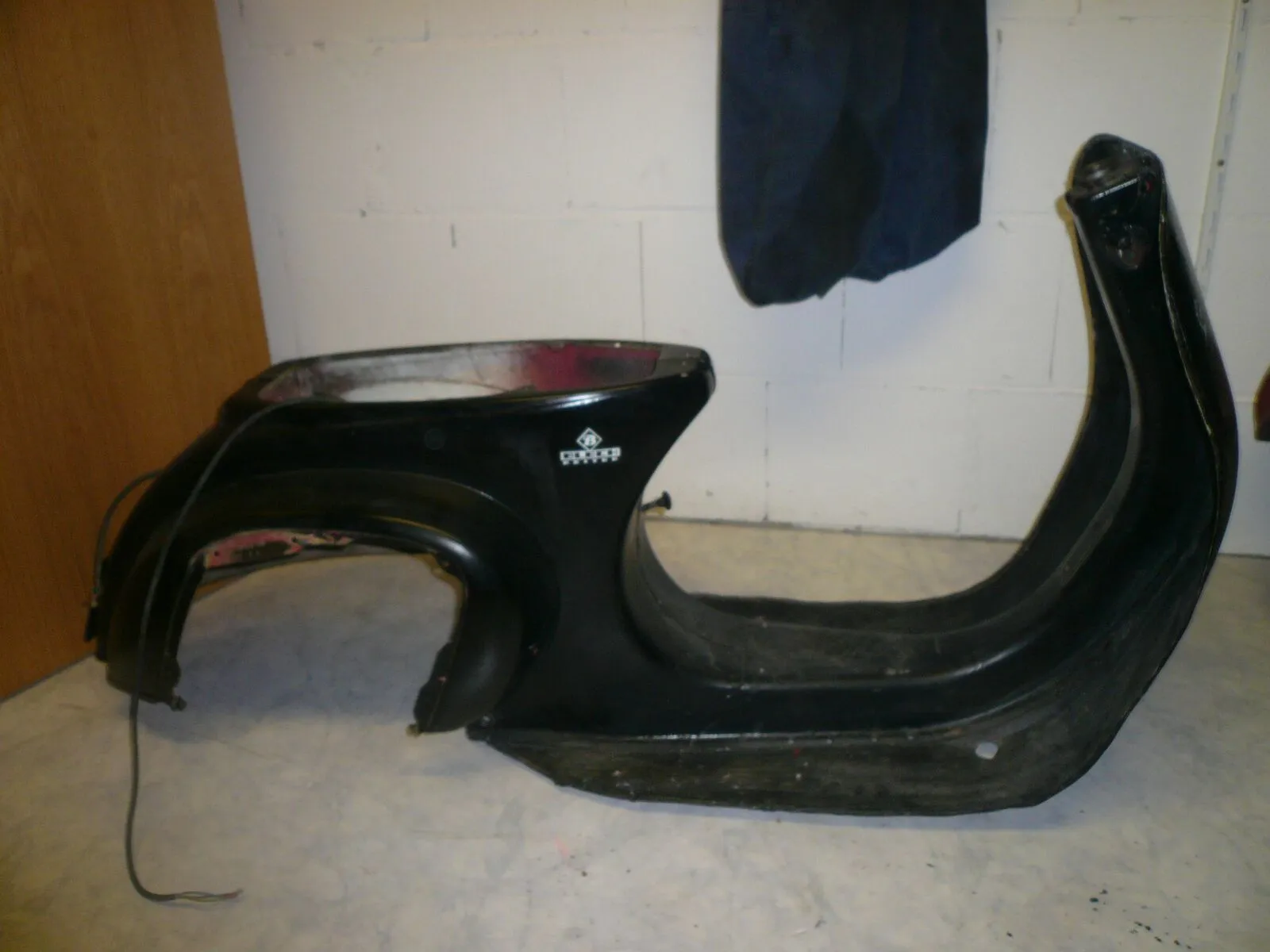

    Ansonsten:
    * Rahmen wieder in Schuss bringen
    * Block etc anpassen
    Die Reuse, soll fürn Stadtverkehr genutzt werden und sehr wenig Landstraße, also Auslegung eher auf "untenrum Potent" 2-)
