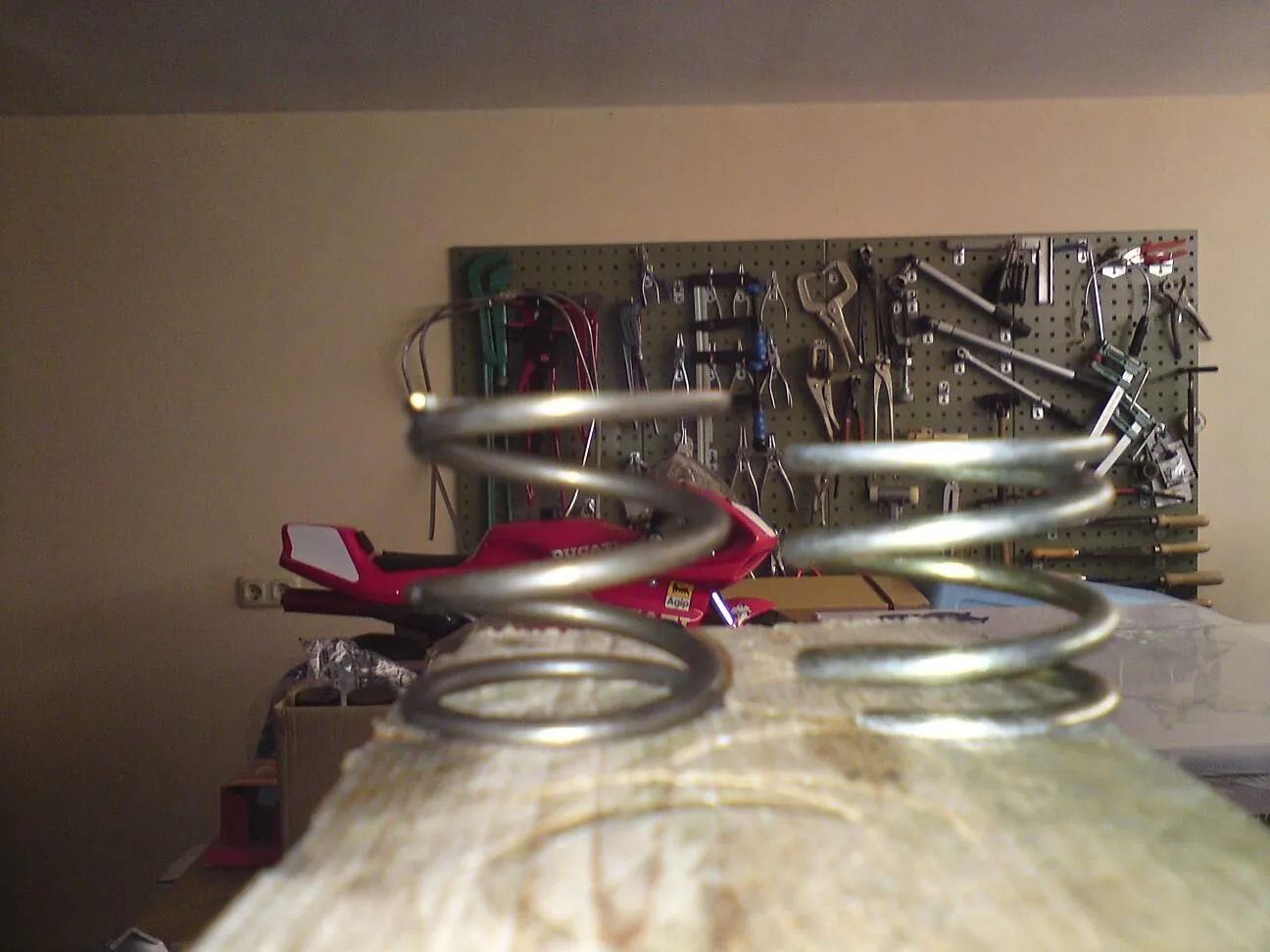

    Hallo :)
    habe mir eine neue Kupplungsfeder bestellt!
    Nur noch kurz ne Frage! Die Feder links ist die neue Polini Feder und rechts die alte Malossi...
    Wisst ihr warum die neue länger ist? Liegt es da dran, dass die andere schon mal eingebaut war
    oder ist es die falsche??
    Kann man eigentlich da noch irgendwas machen das die Kupplung mit der neuen Feder etwas lechter zu drücken geht?
    Einspannen über Nacht?
    Die einfachste Methode ist sicherlich der Einbau einer originalen Piaggio- anstatt einer verstärkten Tuning-Feder. ;)

    Also bei 75ccm, selbst bei nem Racing, hält die originale Feder wunderbar. Da du Deine nun aber schon hast:
    - einspannen sollte nicht wirklich was bringen
    - man könnte entweder andere Hebel verbauen (z.B. Sporthebel) oder einen Kupplungsdeckel mit längerem Arm
    Beste Grüße
    PS: Die Polini ist größer, da Neu und verstärkt

    schon mal darüber nachgedacht, das bei gleicher drahtstärke höherer druck auf die kulu nur durch strecken der ferder erreicht wird...! :-2
    und die feder einspannen über nacht geht auch nicht....du könntest es mal mit teflonbeschichteten bowdenzügen probieren undetwas silikonöl beim einfädeln der seele.

    weiß nicht ob es von der Drahtstärke abhängt... eher von der Federkonstanten (D) denk ich aber weiß nicht wie man die
    rausfindet... ich denke ich probier es einfach mal aus seh ich ja dann wie schwer sie zu drücken geht mit der Polini Feder :-4

    das mit den federn ist so ne sache, wenn du zb. ne neue verstärkte malle feder hast solltest du diese auf ein maß von 16,5 mm im gespannten zustand bringen was wiederum
    bedeutet das du etwas abtragen musst, klingt vielleicht komisch is aber so wenn du auf dauer problemlos damit fahren willst.
    leider weiß ich nicht wie es bei der pollini ist.
    aber der kollege hat recht viele probleme lassen sich durch neue züge und eine richtige verlegung ausschließen.
    aber wenn du teflon- züge nimmst die ich nur wärmstens empfehlen kann dann bitte kein öl oder dergleichen dazu geben, das macht mehr kaputt als gut.

    Ich würde mich mal als Experte mit Sachen Kupplungsfedern bezeichnen, da ich schon mehrere ausprobiert habe ;)
    Also: Die Polini ist zwar höher aber auch ein bisschen weicher als die Malle Feder. Größter Vorteil der Polinifeder ist, dass sie im zusammengepressten Zustand ca 16 mm hoch ist. DIe Mallefeder hingegen deutlcih mehr (ca 21mm). DAmit die Kupplung auch voll trennt, darf die Feder aber maximal 16mm hoch sein. Somit hat man oft Probleme mit der Mallefeder, wenn sie nicht bearbeitet wird. Mit der Polinifeder hingegen hatte ich noch nie Probleme.
    Auch wenn die Polini ein wenig schwächer ist als die Malle, reicht sie lange aus, um einen 75 zu halten. Bei mir hält eine Polinifeder in Verbindung mit 4 Scheiben von Malossi sogar meinen 18PS Motor.
    Also Polinifeder einbauen und Spass haben
