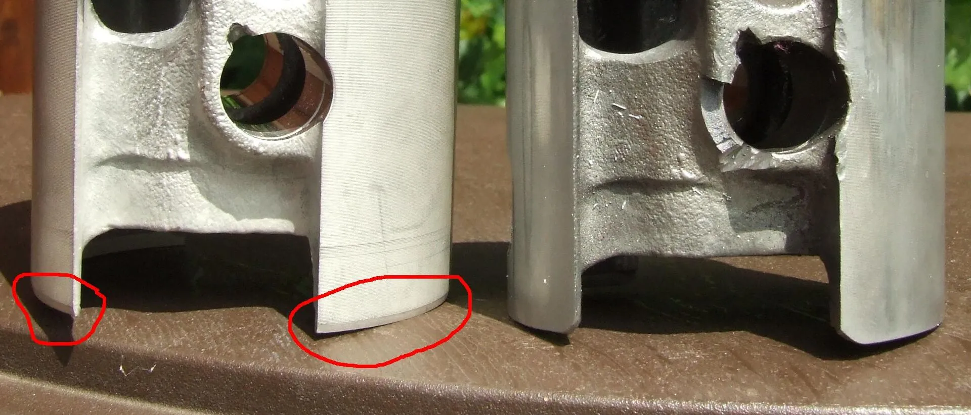

    Vergiss ihn aber unten nicht zu kürzen!!! Um die Phase die da noch dran ist. Sonst schlägt er unten im Motorgehäuse an.

    Zur Erinnerung, diese Phase meint Ben:
    Ich bekomme ne Krise, da bastelt er sich einen Motor zusammen, ohne ihn richtig ab zu stimmen und holt mal so nebenbei, den zweiten Platz. Das alles ohne Pumpe. Na Guten Tag. Ich frickel schon seid Mai diesen Jahres an meinem Motor rum und..... das Ergebnis kennt ihr.
