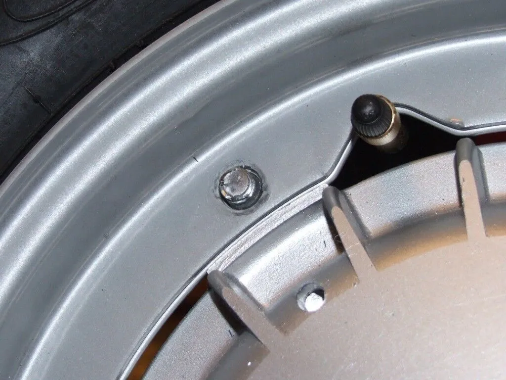

    Habe heute die Hochzeit, in einer feierlichen Zeremonie mit Kerzen und so ;) , vollzogen und den Motor mechanisch eingebaut. Bevor das passieren konnte ist mir bei der ersten Mutter die ich festziehen konnte, ein böser Fehler unterlaufen.
    Da ich die gute Dame hinstellen wollte, dachte ich mir, ist wohl besser wenn du das mit einem Vorderreifen machst. Gesagt, getan.

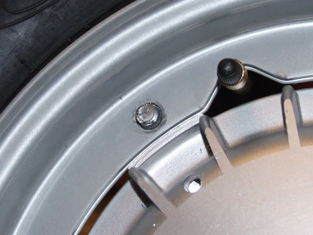

    Und dann geschah es, beim montieren der vorderen Felge mache es einmal kurz "knack". Und dieser verdammte Nachbau einer [lexicon='Bremstrommel',''][/lexicon], konnte den Druck einer 1/2 Zoll Knarre nicht standhalten. Schon war ein kleiner "Gewindestift" weggebrochen und zwar so:
    Toll, nee?
    Mein panischer Anruf beim Scooter Center ergab folgendes Ergebnis. Ich sollte doch unter Hitzeeinwirkung versuchen den kleinen Gewindestift raus zu drehen. So weit alles klar. Dann mir einem M8 Gewindeschneider das Loch in der Felge vergrößern, wäre nicht viel sagte man mir. Dann mir einer normalen M8 Schraube die Felge zum halten bringen.
    Erleichtert legte ich den Hörer auf. Bis dann ein schlimmer Gedanke in mir auf kam!
    Bringe ich dann nicht eine Unwucht in das Vorderrad rein? Ich will damit schnell fahren und ein eierndes Vorderrad kann ich echt nicht gebrauchen.
    Hat damit einer schon Erfahrung, mit dieser "Russenlösung". Vertraue der Sache nicht so.

  • Da Vespareifen eh nicht gewuchtet werden und die ital. / tail. Toleranzen da ebenfalls anliegen, würd ich mir da absolut keune Gedanken machen.
    Rein mit der Schraube und fahren.
    das einzige, was mich daran stören würde, wäre die Optik, denn was man bis jetzt sieht, ist die Bärlin reuse doch wohl sehr pedantisch aufgebaut.
    Im Zweifelsfall schickst Du denen die Trommel zurüch und reklamierst das Ding.
  • Die Trommel ist neu?
    Warum nicht einfach den Bolzen tauschen? Oder geht das heutzutage nicht mehr?
    Ich hab an meinen Bremstrommeln alle Bolzen gewechselt. Diese lassen sich durch simples Kontern einfach rausdrehen und durch neue ersetzen.
    Kontern ist wohl nicht mehr möglich, dafür hast Du aber ne nagelneue Trommel. Da sollten die Bolzten doch mit ner Rohrzange rausgehen.
    Ansonsten Mutter auf den Bolzen punkten und rausdrehen.

    Ja, die Optik. Da gib man sich Mühe alles fein zu machen und dann so eine Fuscherei, liegt mir garnicht. Das wurmt mich auch. Zu der Unwucht, habe ich mal meinen Doktor (kein Scherz) gefragt, nach einer kleinen Diskussion waren wir der Meinung, nee zu wenig Gewicht.
    Wenn sie dann doch hoppelt, fährt er freiwillig vorne auf dem Gepächträger mit........ :D
    Likedeeler
    Hört sich auch gut an. Aber wie sicherst du den Bolzen gegen rausdrehen? Mit Loctite und dann noch mit ein paar Körnerschlägen sichern?
    Eine normale Gewindestange müsste doch reichen, oder?

  • [Blockierte Grafik: http://www.sip-scootershop.com/upload/images/abbildungen/00005044_001.jpg]
    PIS 47163000 zum Wahnsinnsspreis von € 1,81
    Das Biest ist auch jetzt nur in die Trommel eingedreht, d.h. die Trommel hat bereits ein Gewinde...
    Noch´n Büschen Loctite rauf und gut ist, wobei der Bolzen so schon nicht abhauen kann.
    Ich muss mal gucken ob ich noch einen habe, den ich morgen eintüten könnte.

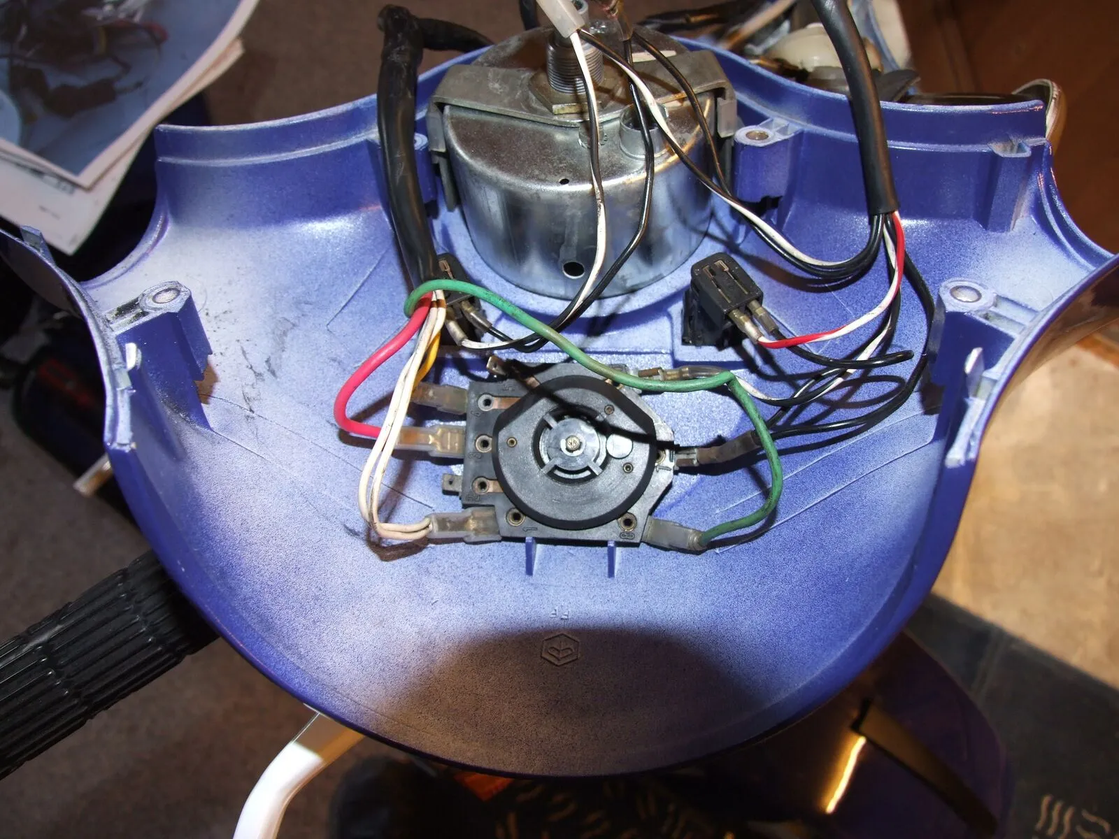

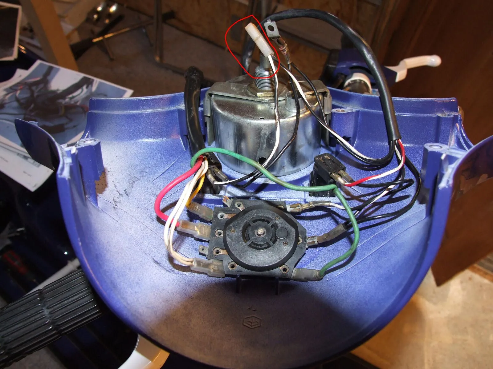

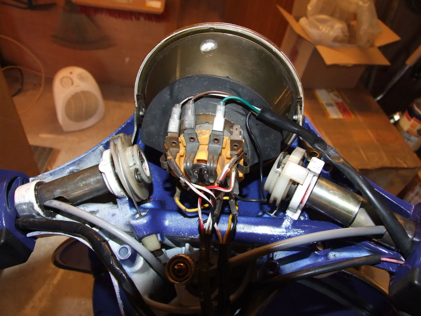

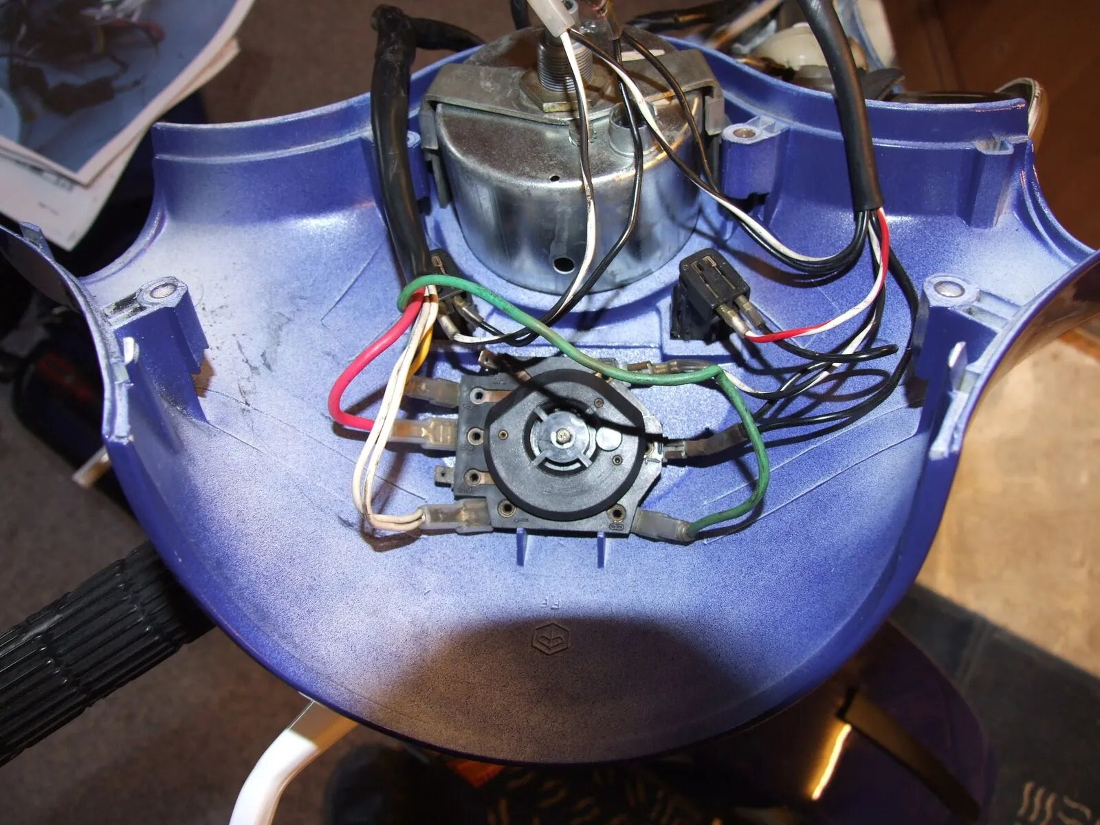

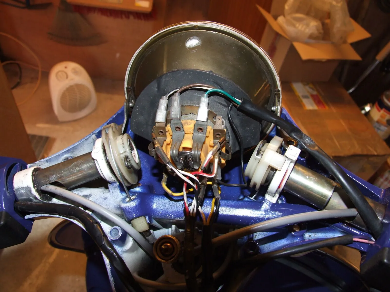

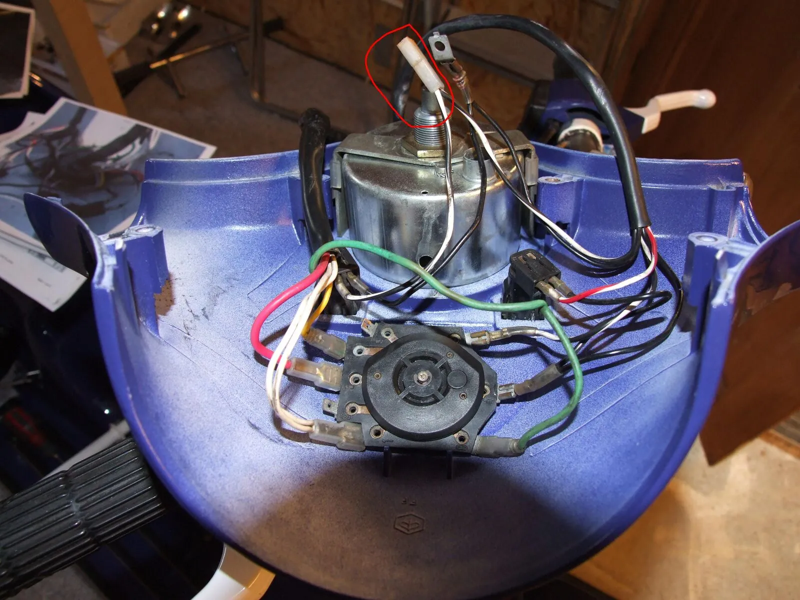

    2. Ich und Strom?? Zwei Welten treffen auf ein ander. Meine Blinker gehen nicht und das normale Licht auch nicht. Deswegen bitte ich um Kontrolle bei meinen Anschlüssen.
    So damit ihr die Sache besser sehen könnt, mal drei Bilder.
    Habe ich alles richtig gemacht?
    Grüße von der Küste
    Holger
  • Der Stecker (Kabel schwarz/weiß) ist für die Tacholeuchte, das einzelne schwarze ist die Masse am Tachogehäuse (wird geschraubt).
    Bei deinem Gaszug sieht es so aus als würde die weiße Kunststoffhülle (Anschlag für das Gaszugende) fehlen, oder? Ansonsten kann höchstens ein Knick beim Verlegen oder ein alter Zug die Ursache sein.

    Elektrik
    Mal ne Frage. Ich hatte dann anhand älterer Bilder den losen Stecker in das Tachogehäuse verschraubt, allerdings beim ersten Start nicht auf das Lenkerunterteil verbaut. Bekommt der erst Masse wenn, das Lenkeroberteil mit dem Lenkerunterteil Kontakt hat?

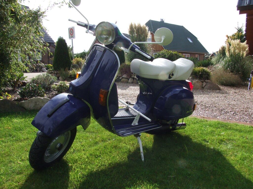

  • Moin zusammen
    Heute war es endlich soweit. Die erste Fahrt mit der Reuse. So nur mal kurz zum testen.....
    Gaszugproblem hatte sich erledigt. Beim Strom muss mir mal mein Kumpel helfen.
    Lief einwandfrei, nur das Lenkkopflager musste ich wenig nachziehen, es ruckte beim bremsen ein wenig. Nach dem das gemacht war die zweite Testrunde, rucken weg. Alles bene.
    Dann lief leider Sprit aus dem Rahmen. Mist....
    Also Tank nochmal raus, geschaut. Der Benzinhahn war es. Tolle Sache, warum jetzt?
    Na ja, Benzinhahn gelöst, alles in Ordnung. Keine Ahnung warum. Sauber gemacht, ein bisschen dauer eleatische Dichtmasse drauf gut ist. Bis jetzt trocken.

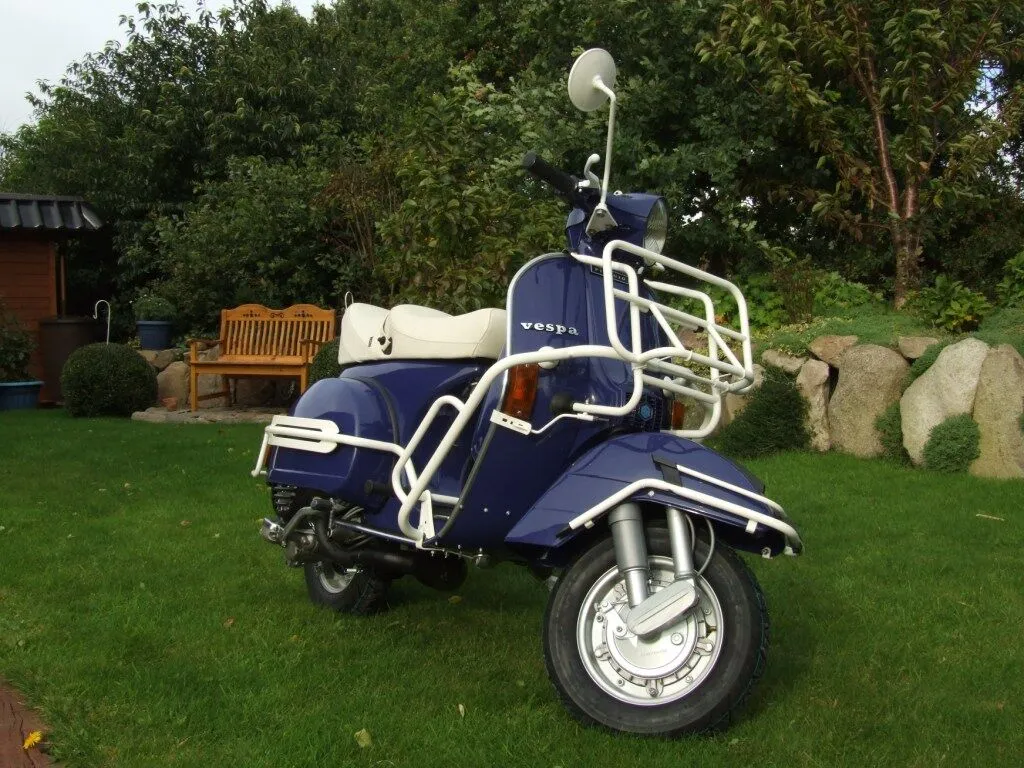

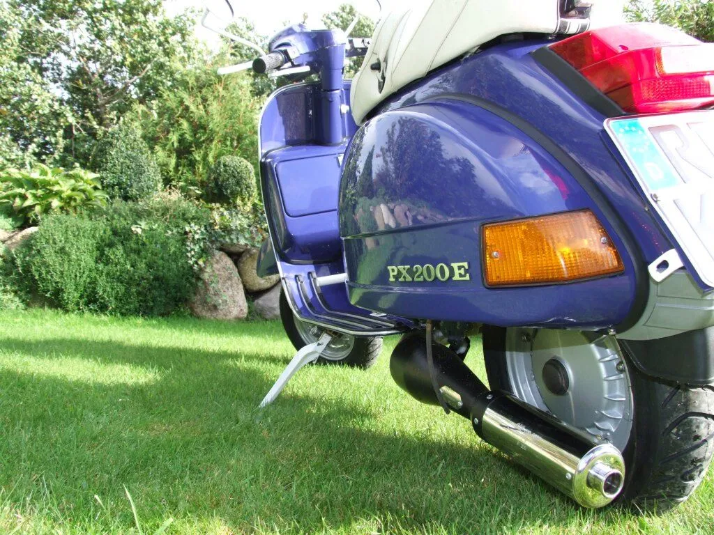

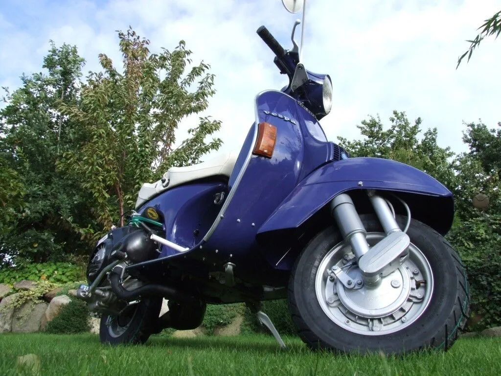

    So jetzt erstmal ein paar Fotos. Bin noch nicht ganz fertig.
    Habe aber mal Fotos gemacht, wovon ich denke, so gefällt sie euch am besten.
    Werde noch Sachen damit machen, die einige bestimmt nicht gut finden, aber ich finde es geil.

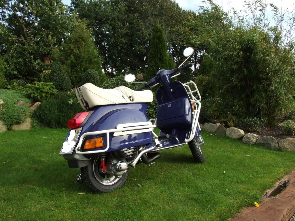

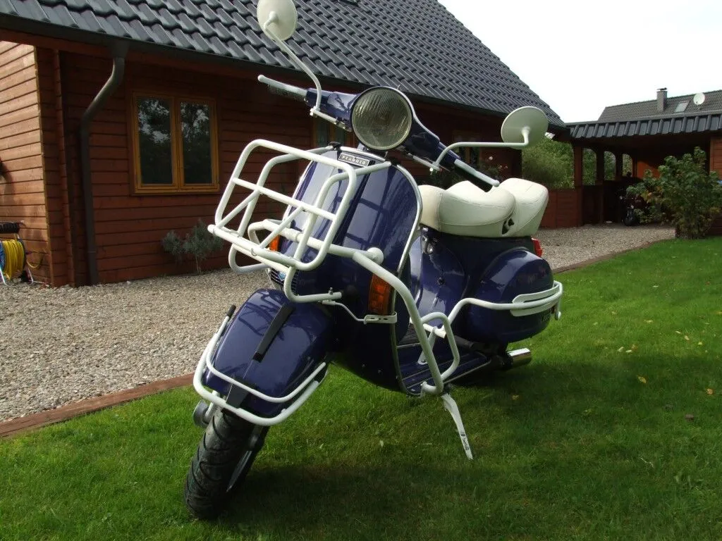

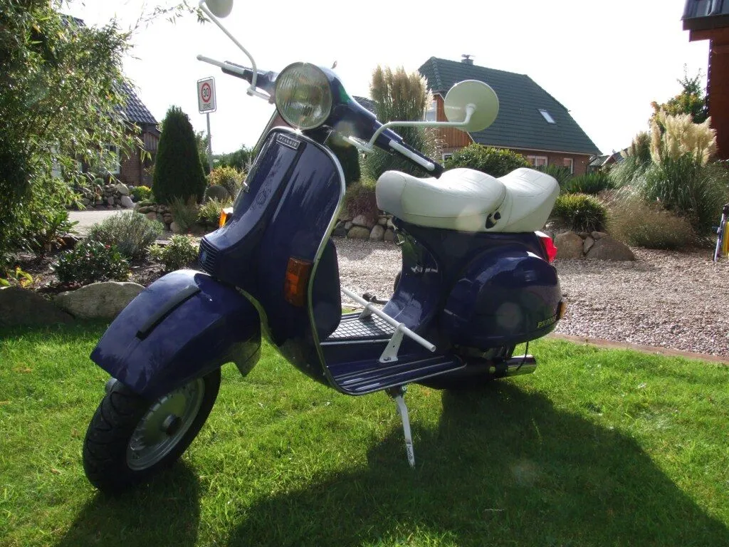

  • Moin zusammen

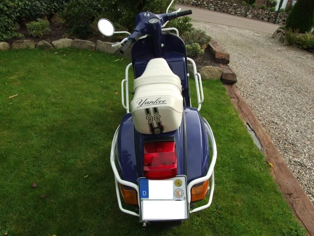

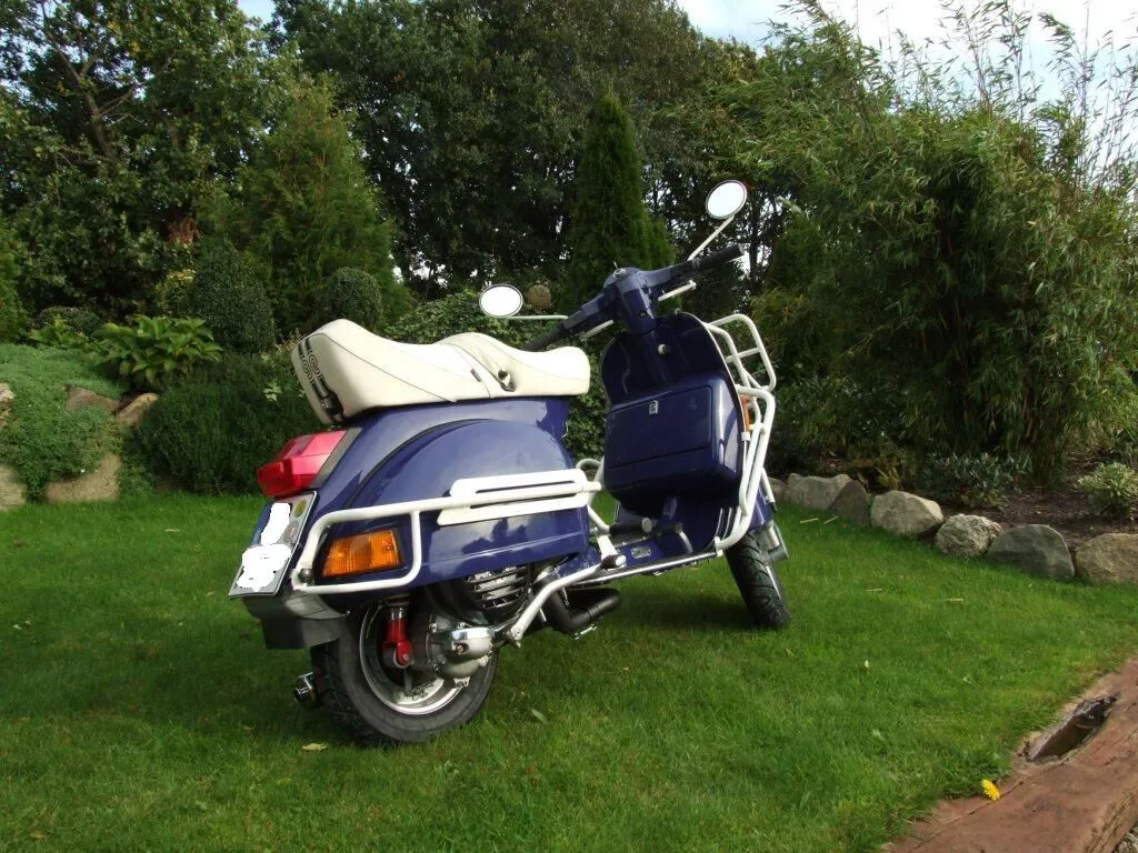

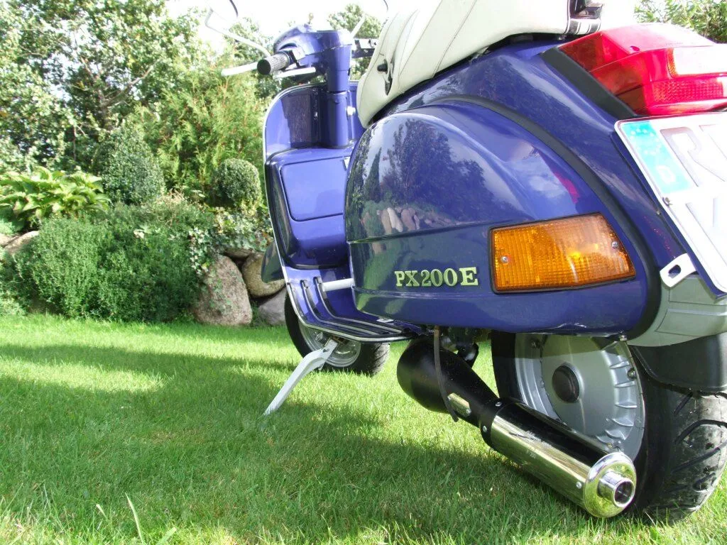

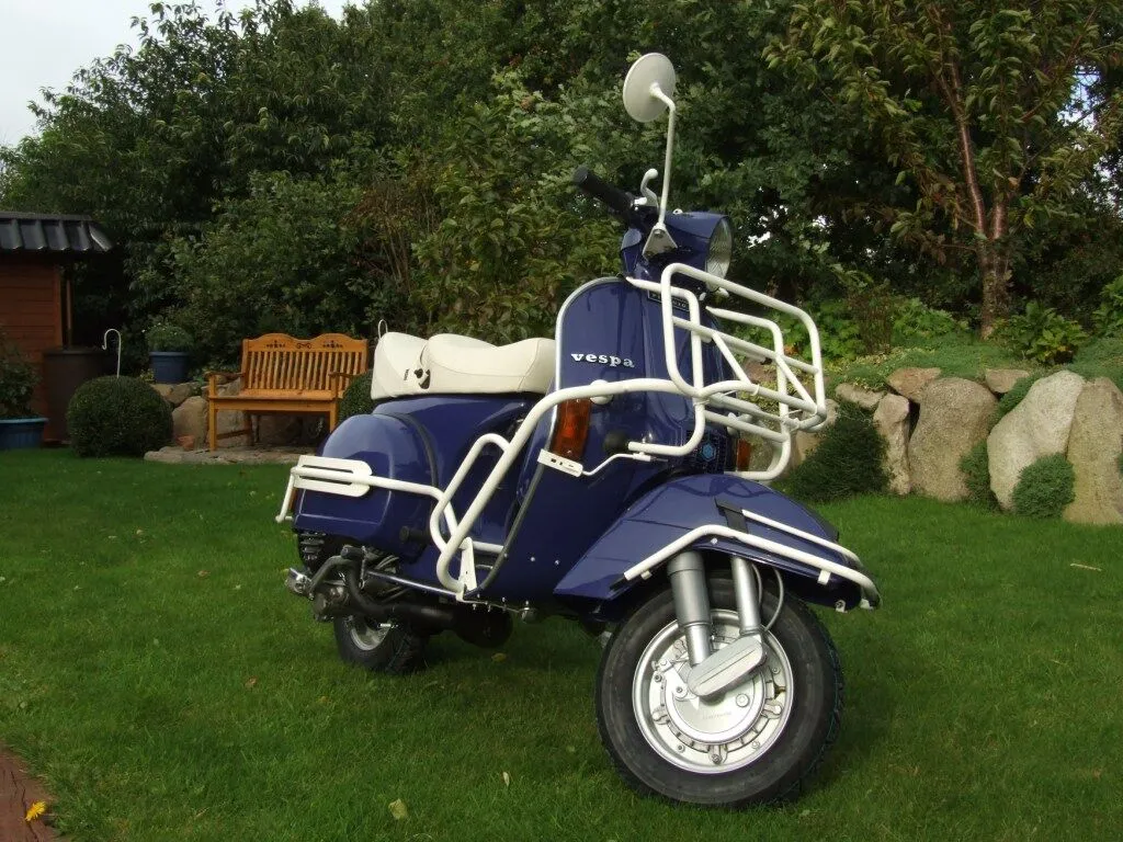

    Wie schon angedroht, die Fertigstellung der Bärlin Reuse.
    Werde den Auspuff noch ein bisschen richten.
    Kommen wir zum Aussehen. Da werden sich die Geister scheiden. Von "behangen wie ein Christbaum" bis zum "wie kann man nur bohren, dass...." bin ich auf alles vorbereitet.
    Das Kuhfanggitter brauche ich für kleine Kinder und Plastikbomber.
    Tja der PEP Motor. Bin heute mal mit Helm gefahren. Ganz ehrlich, ich muss mich an diese Leistung erst gewöhnen. Daher bin ich noch nicht bis in den Drehzahlhimmel gekommen.
    Ich kam mir vor wie auf einer Kanonenkugel. Im Drehzahlkeller typisch Malle, gar nichts. Aber.......
    Meine Fresse (entschuldigung) wenn der Malle auf Drehzahl ist, was der abgeht. Konnte mich nicht entscheiden wo ich hin gucken sollte, auf die Tachonadel, die ohne Gnade nach rechts ausschlägt oder auf die Strasse, soll ja auch nicht verkehrt sein.
    Habe immer noch eine feuchte Hose und Schaum vorm Mund. Endlich stimmt meine Signatur. :D

  • Moin Holger
    Genau versuchs mal mit richten.
    Die dicke Schraube der Halterung an der Traverse plus die beiden Schrauben die den Puff an der Platte halten lösen.
    Dämpfer heben.Läßt er sich nach oben bewegen?Lass deine Kleine das Teil anheben,während du die Position via festziehn fixierst.
    Meine Dämpfer bilden alle mindestens eine Linie mit der Hinterachsenmutter.
    Mit mehr Schub werden die Kurven doch etwas enger und der Haufen muß mehr reingedrückt werden ;)

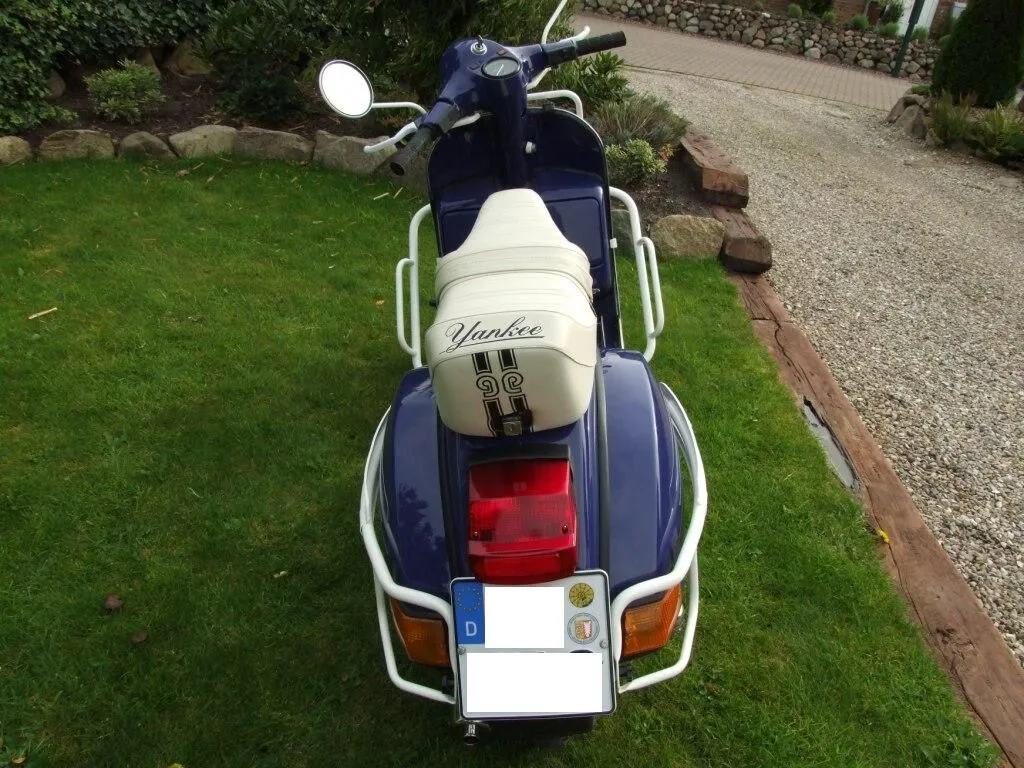

    Berlin Reuse Optik rockt ,die Sitzbank sehe ich so wie Helldriver.
    Ohne Frage ein Klassiker aber der Höcker hinten versaut die Linie.
    Ich würde versuchen eine dieser seltenen Krüger Sportsitzbänke zu bekommen.
