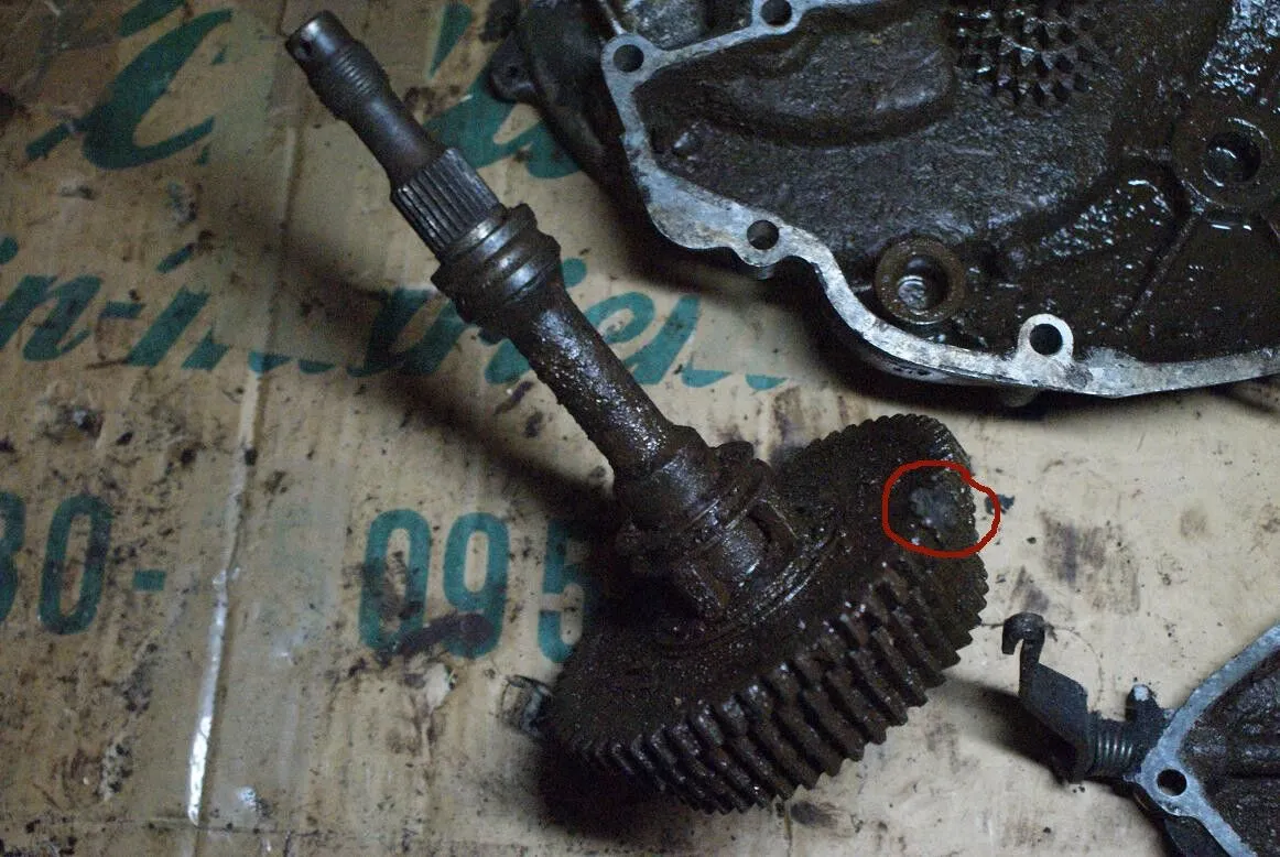

    hi folks,
    nachdem ich den motor, meiner frisch erworbenen Pk 50 xl, geteilt habe um eine revision durchzuführen, ich wusste das sie nötig war, musste ich mit mehreren mir entgegenkommenden stahlkugeln vorlieb nehmen. das lager der hauptwelle (hinterrad) und das von der kurbelwelle, kulu seite, hat es total geschrottet. vollkommen zerstört. egal, alles raus und schauen was noch brauchbar ist. gestern stellte ich fest, dass der zylinder ein wenig GROSS aussieht. leider kann ich den hub nicht mehr, da demontiert, ausmessen, so bleibt mir nur halbwissen zu verbreiten. der zylinder hat eine bohrung (nennt man sie so) von 56 oder 57 mm 8| von DR. wenn ich nach meinen recherchen gehe, bedeutet das: irgendwas um die 120 ccm. oder? dabei sieht er noch vollkommen neu aus, der kolben hat keinerlei laufspuren oder ähnliches, kann also nicht lange gelaufen sein. alles topp. kann dies der grund für den lagerauswurf sein? könnte dies auch bedeuten, dass übersetzung und oder anderes geändert wurde? wie kann ich nachprüfen was noch original ist am und in dem motor. vergaser ist im übrigen ein 16/15er verbaut...
    vielen dank für´s antworten. bilder reiche ich heute abend nach...

    • February 3, 2010 at 14:10
    die ölschlacke sieht ja auch noch recht gut aus :D
    rauskratzen und dann wieder reinmachen würd ich sagen :D
    :+3
    INN-TEAM
    Sektion Rosenheim
    • February 3, 2010 at 14:14
    8|
    Uhh Alder, sowas sieht man selten - eher was für übelst zugerichtete Teile. Angesichts des Gesamtzustands des Motors könnte ich mir vorstellen, dass die dünnen "Führungsbleche" für die Kugeln im Lager einfach weggerostet sind bzw. durch Rost so geschwächt wurden, dass sie sich beim ersten Versuch des Durchdrehens des Motors in rotbraunes Pulver aufgelöst haben und die Kugeln dann einfach aus den Lagerschalen rausgefallen sind.

    • February 3, 2010 at 15:14
    mir is grad noch was aufgefallen...
    ich kanns nicht 100% erkennen, aber da ist doch ein stück rausgebrochen, oder?

    • February 3, 2010 at 15:34
    Buhh.....
    Meine Motoren haben meistens außen so ausgeschaut :D
    ...und HansOlo ich glaube da liegst du richtig!!
    da kontrollier wirklich pennibel alle Teile bevors nach dem Reinigen an den Zusammenbau geht.

    • February 3, 2010 at 23:07
    immer locker bleiben... das zahnrad welches ihr bemängelt habt ist: tippele toppe...! das sieht nur so aus... eventuell nen schlammklumpen. :D
    aber die welle mit den 4 kleineren rädchen, sehr gut auf bild 2 zu sehen (tannenaum? Nebenwelle? was auch immer) muss neu. denn die sehen teilweise unschön aus... :+5
    so angebote für die oben beschriebene welle werden ab jetzt entgegen genommen!
    • February 4, 2010 at 08:14
    Wenn die Unschönheit darin besteht, dass die Zähne des obersten Ritzels auf der Nebenwelle kleine viertelkreisförmige Vertiefungen an den oberen Ecken haben, ist das kein Verschleiß, sondern gehört so.

    • February 4, 2010 at 08:30
    nee nee, das weiss ich. beim zweiten rad fehlen fast zwei vollständige zähne.

    • February 4, 2010 at 09:16
    krasse scheisse. sowas hab ich im getriebe zumindest noch nicht gesehen.

    • October 29, 2010 at 09:16
    hallo mädels...
    mit hilfe einiger forumsmitglieder ist der nicht mehr ganz so gut anzuschauende zahradsalat erneuert worden und siehe da, das ding läuft wie geölt...
    dafür noch mal besten dank für die mithilfe :thumbup:
