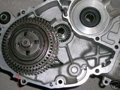

    Simmering Kurbelwelle ,Kupplungsseitig !
    um diesen zu erneuern muß der Motor gespalten werden !
    Hier zu sehen :
    natürlich nicht der rote Pfeil !!! sondern das schwarze !!!

    klar kann es auch was anderes sein , aber er schreibt doch " sobald er die Kupplung zieht " ...
    und ? deswegen muss die Falschluft vom Simmering kommen, oder was?
    Sorry aber das is völliger Blödsinn.
