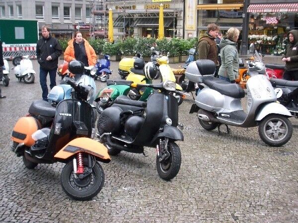

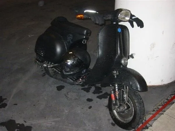

    • March 10, 2010 at 22:29
    • #36
    Zitat von Oloone
    Wer denn ? Hast Du Bilder? :gamer:
    Die linke Karre sollte Dir bekannt vorkommen... :D
      • 90.9 kB
      • 600 × 450
      • 324
      • 40.16 kB
      • 600 × 450
      • 285
  • Oloone
    3,881
    746
    22941 Delingsdorf (bei HH)
    • March 11, 2010 at 12:40
    • #37
    Cool :thumbup: . Das ist ja meine PX :love::love::love:
    ...und die andere ist auch ne PX. ...das hast Du mit Blechnase gemeint. ...sehr schön gemacht. :thumbup:
