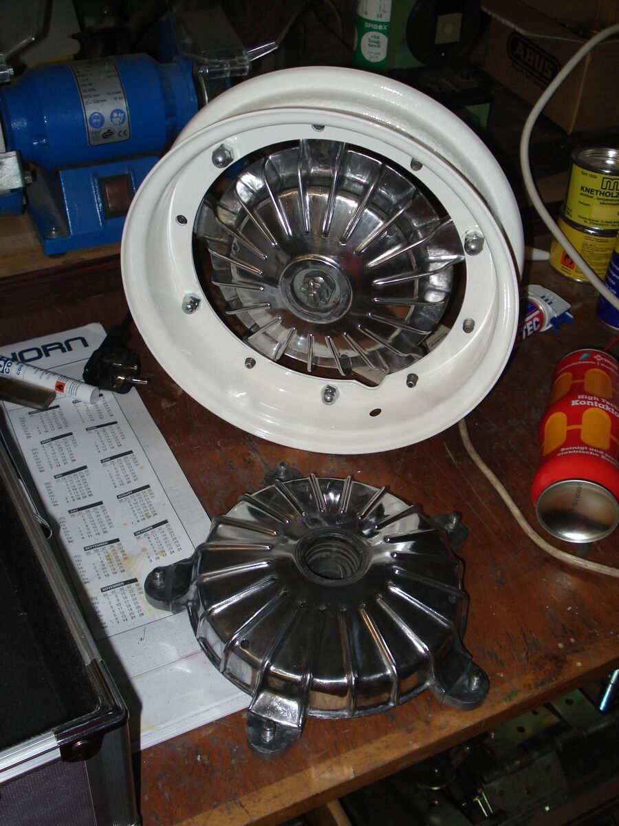

    hey,
    hab auch meine trommeln und teile des motors aufpoliert, erst mit der hand geschliffen und dann mit der bohrmasschine und verschiedenen aufsätzen ( filz u. stoff) poliert..... erst hab ich eine grobe paste genommen und danach eine feinere für den hochglanz effekt, hat alles ingesamt gute 6 stunden gedauert und in die ecken kommt man auch nicht besonders gut....
    hab die jetzt seit einem jahr drauf und sie sehen jetzt so aus:
    wenn man das ab und zu mit der hand nachpoliert bleibt das alles noch schön glänzend, mehr stress hat man mit den WW reifen :+6
