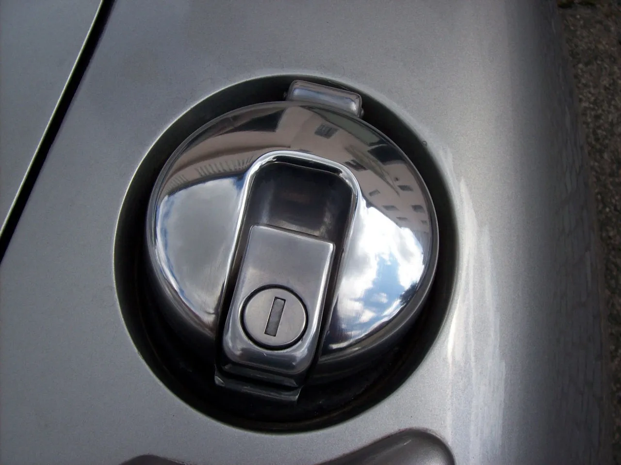

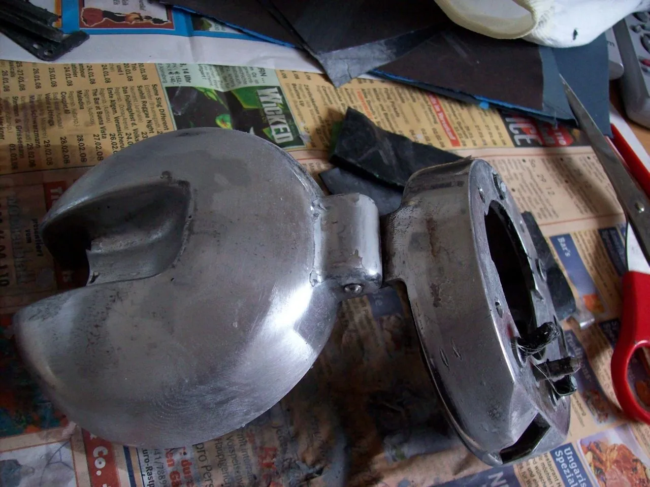

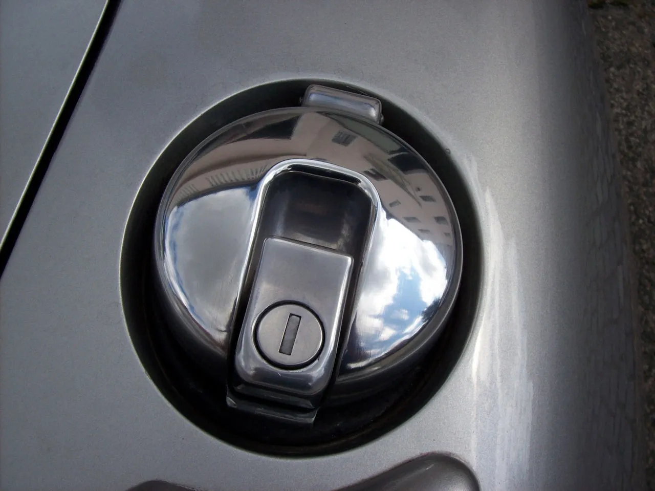

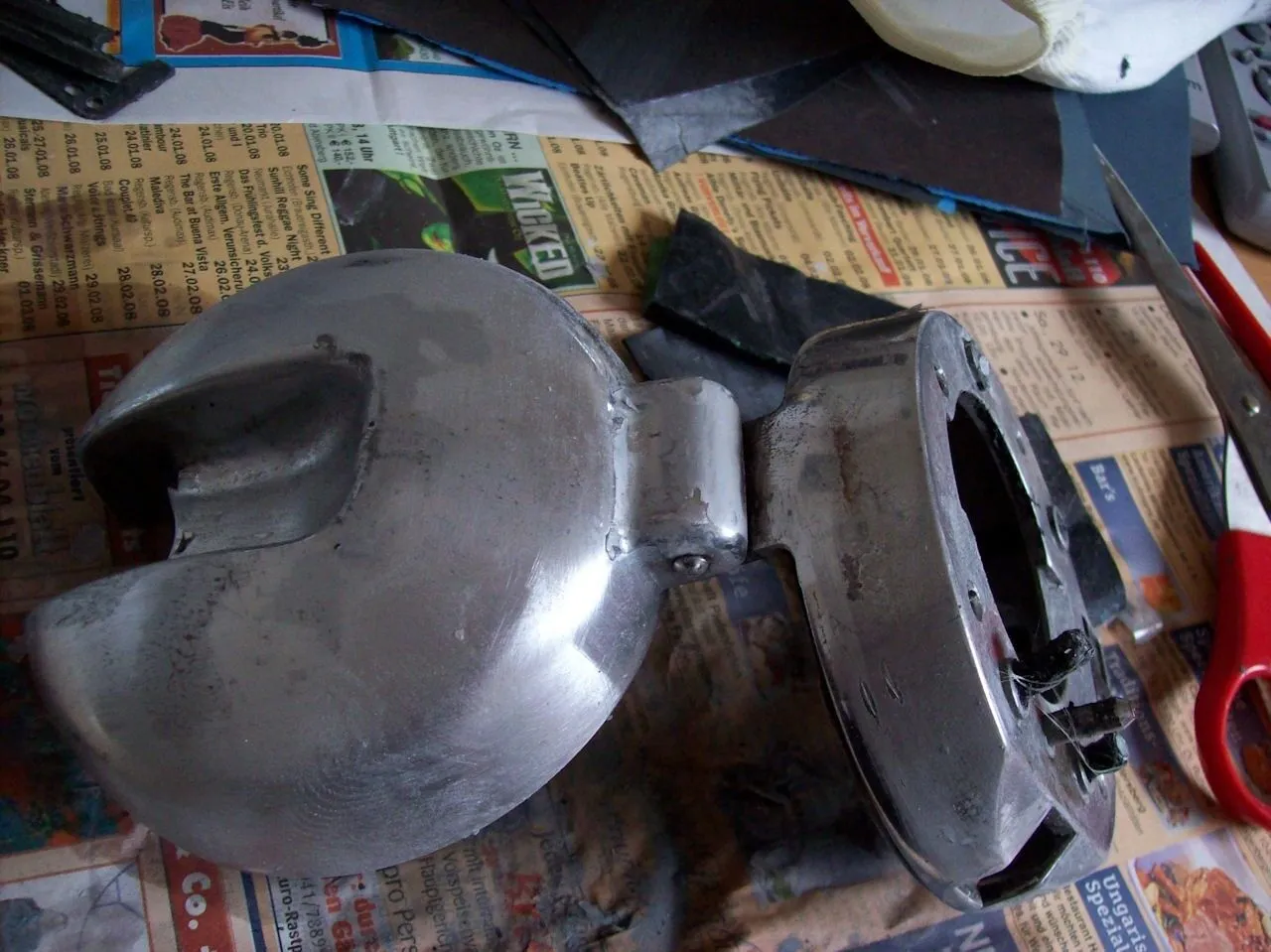

ich habs bei meiner von hand poliert, strafarbeit
[Blockierte Grafik: http://img12.werkenntwen.de/photo7/dfab4afaff894ff2020f8796fc933179/2/r/2rlgovt1zba6zqct6mhgxa6wy23.jpg]
Sieht genial aus, meine Herren. Wie lange habt ihr denn gebraucht und mit was habt ihr poliert?
Habt Ihr Euch schon überlegt mit was der Glanz zu konservieren ist,da das Alu ja keine Schutzbeschichtung aufweist und mit der Zeit dann wieder matt wird
nachpolieren. Die 5 min hat man ja wohl auch noch über
Gerade die Trommeln sind sehr grob (werkseitig) gearbeitet. Das polieren erfordert viel Zeit, Geduld und Zeit
DIe Trommel werden heiß und werden auch wieder anlaufen. Das heißt, entweder Hochglanzverdichten lassen oder professionell mit hohen U/min polieren lassen.
Ohne das schon mal gemacht zu haben (jedoch zig PKW Alufelgen...) würde ich sagen, du brauchst midenstens 3-5 std pro Bremstrommel, wenn Du ein 1A Ergebnis haben möchtest.
Erstmal schleifen mit zig Papieren....
Anschließend nasschelifen....
Dann vorpolieren...
Dann Glanzpolieren....
Dann Hochglanzpolieren...
Das vorschleifen bishin zum 2000´er Papier dauert am längsten und ist das nervigste .
