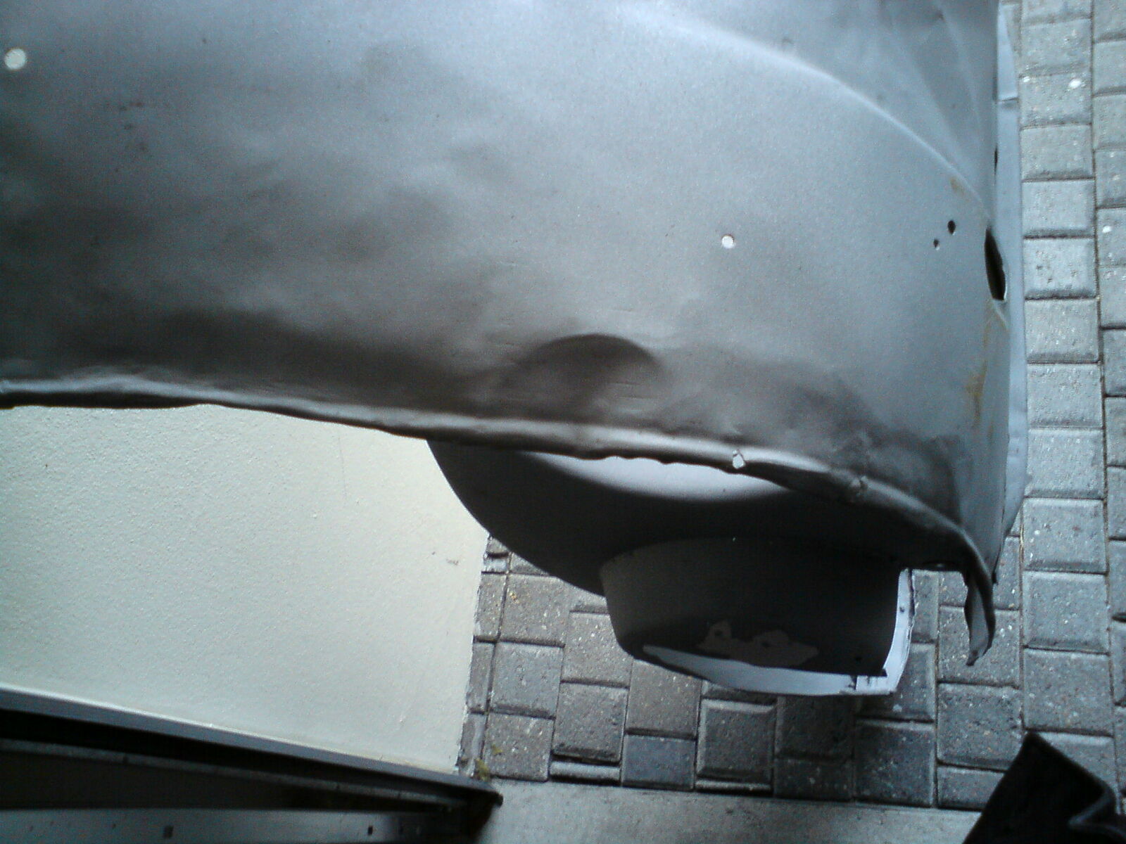

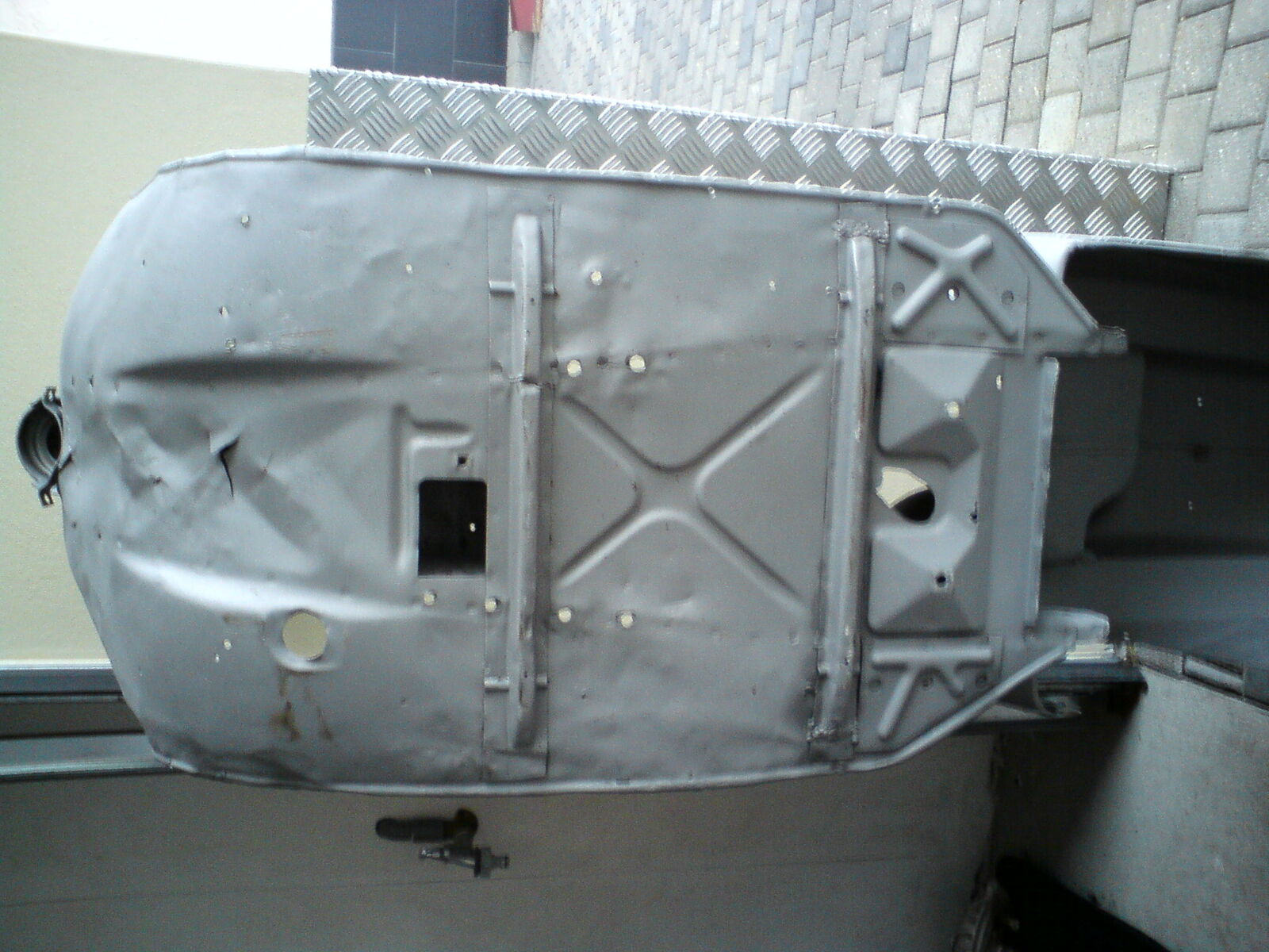

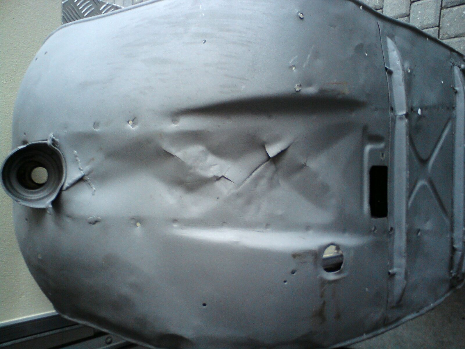

    moin,
    nach langer suche und mit lesen hier im forum habe ich mir endlich auch eine vespa gekauft. 2-)
    auf den papieren steht zwar bj. 92 aber mit hilfe von scooterhelp und der rahmen nummer ist sie bj. 79. ?( ....
    möchte die gute neu aufbauen (restaurieren wird ja nicht gerne gelesen :+3 ),aber es soll alles schön dezent und so original wie möglich sein.
    das einzige was nicht so original sein wird,ist wohl die motorisierung.
    es wird einiges auf mich zu kommen,da es meine erste vespa ist und sie komplett zerlegt ist.... ?( ...aber das wird schon...
    hiermal ein par bildchen:
    gruß benny

    In Anbetracht der Bilder würde ich mich schonmal mit dem Gedanken tragen einen Ersatzrahmen anzuschaffen. Dieser sieht sehr mitgenommen aus. Der verdellte (fast gefaltete) Bereich ist genau in der Biegung des Rahmens. Hier trägt der Rahmen bei einem Unfall gern spuren davon, was den Verdacht nahelegt das dieser Rahmen schon einige davon - alternativ einen großen - hatte!

    hatte überlegt,das ..gefaltete'' raus zu schneiden und neu einzuschweißen.

    Vergiss den vorderen Teil des Rahmens.. so ne Welle hab ich bis jetzt noch nie gesehen.. Für deinen Onkel wird es kein Prob sein das neue Beinschild + Trittblech einzuschweissen.. 100 Euro und Ruhe ist...

    Eine Welle (bzw. hier schon eher Tsunami) hinterm Kotflügel derartigen Ausmaßes habe ich noch nie gesehen.
