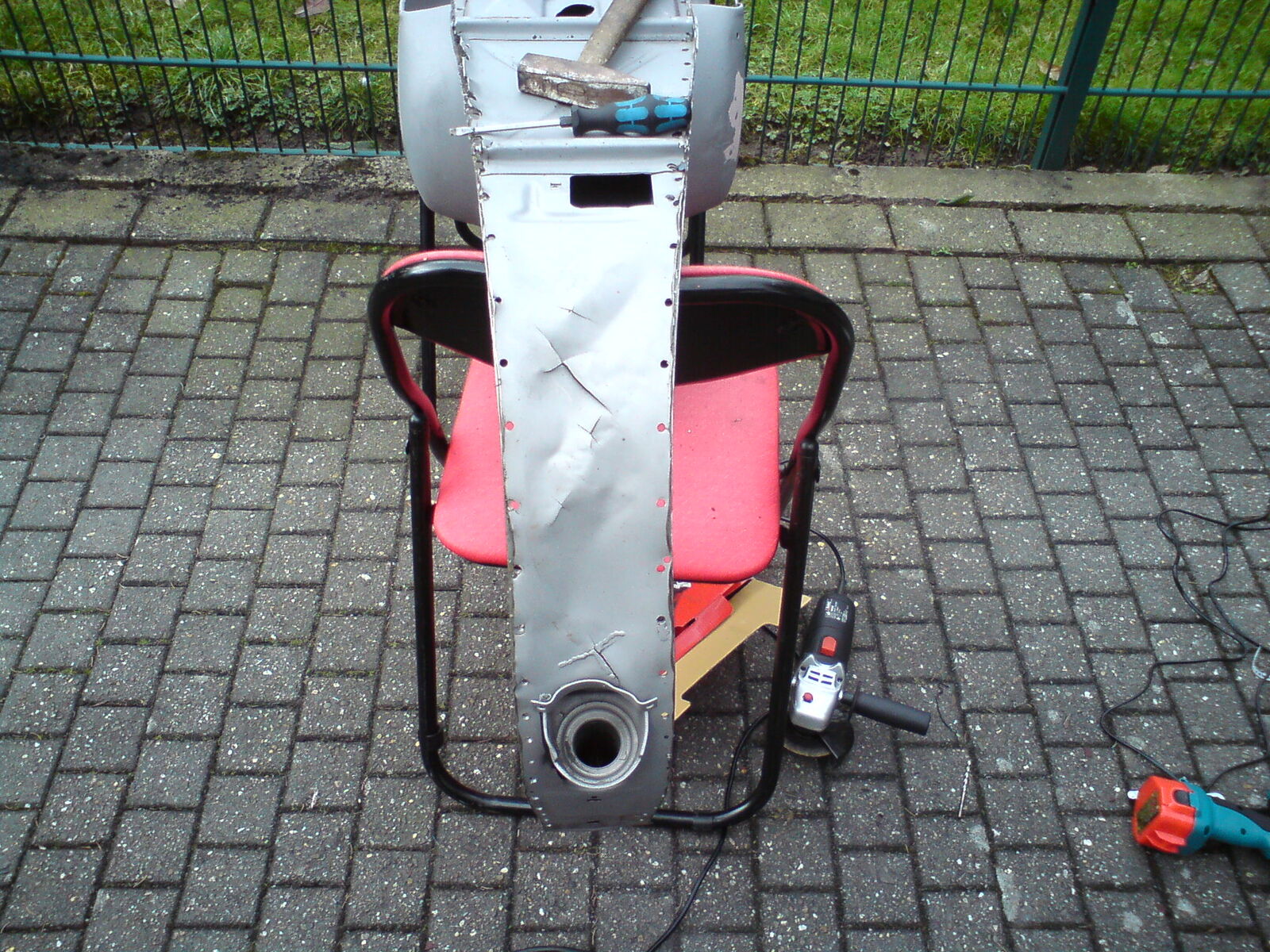

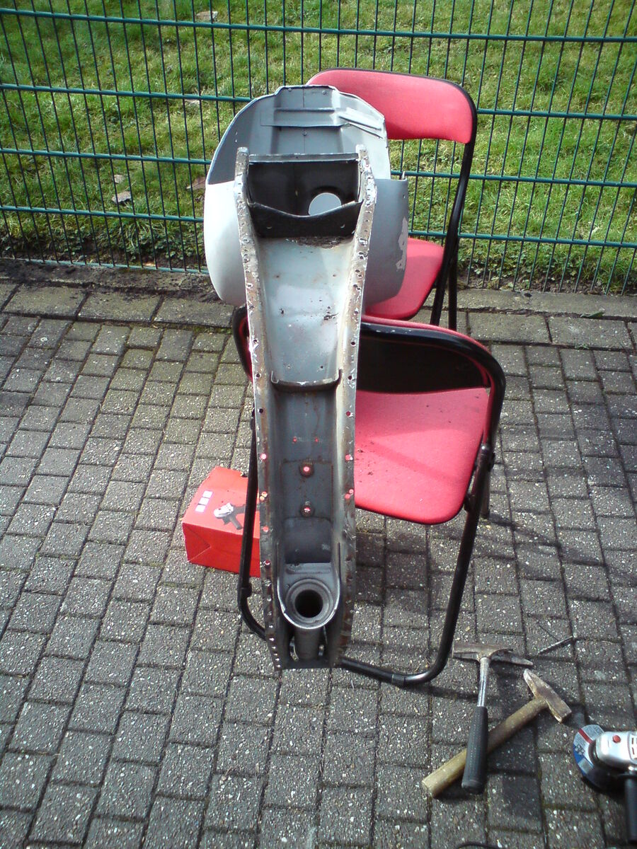

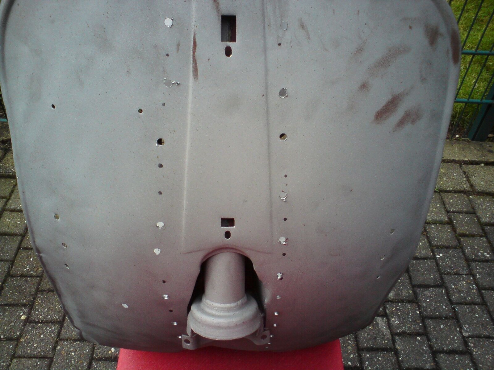

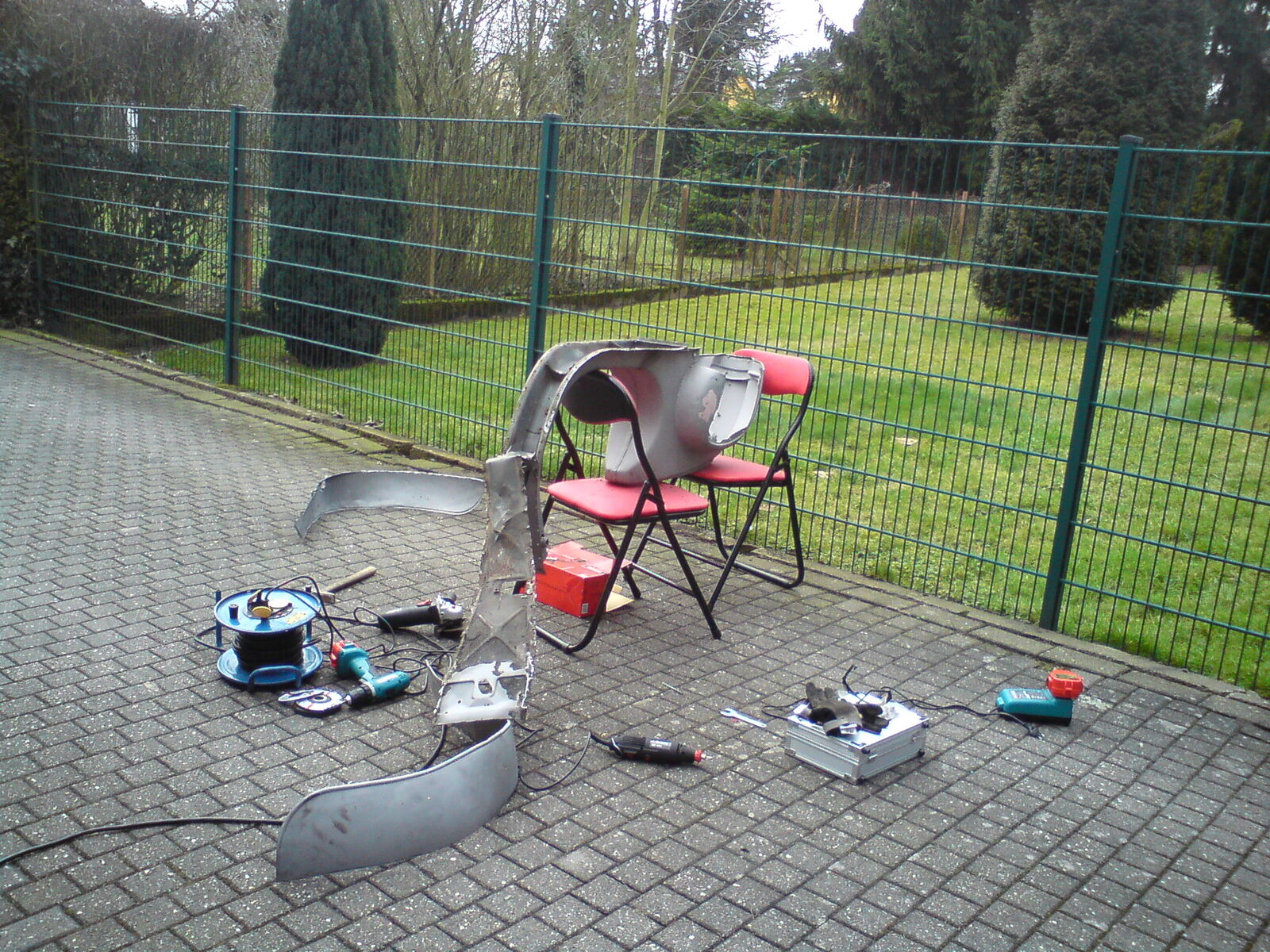

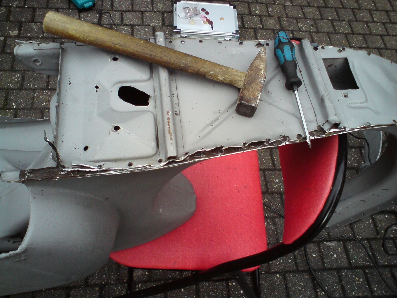

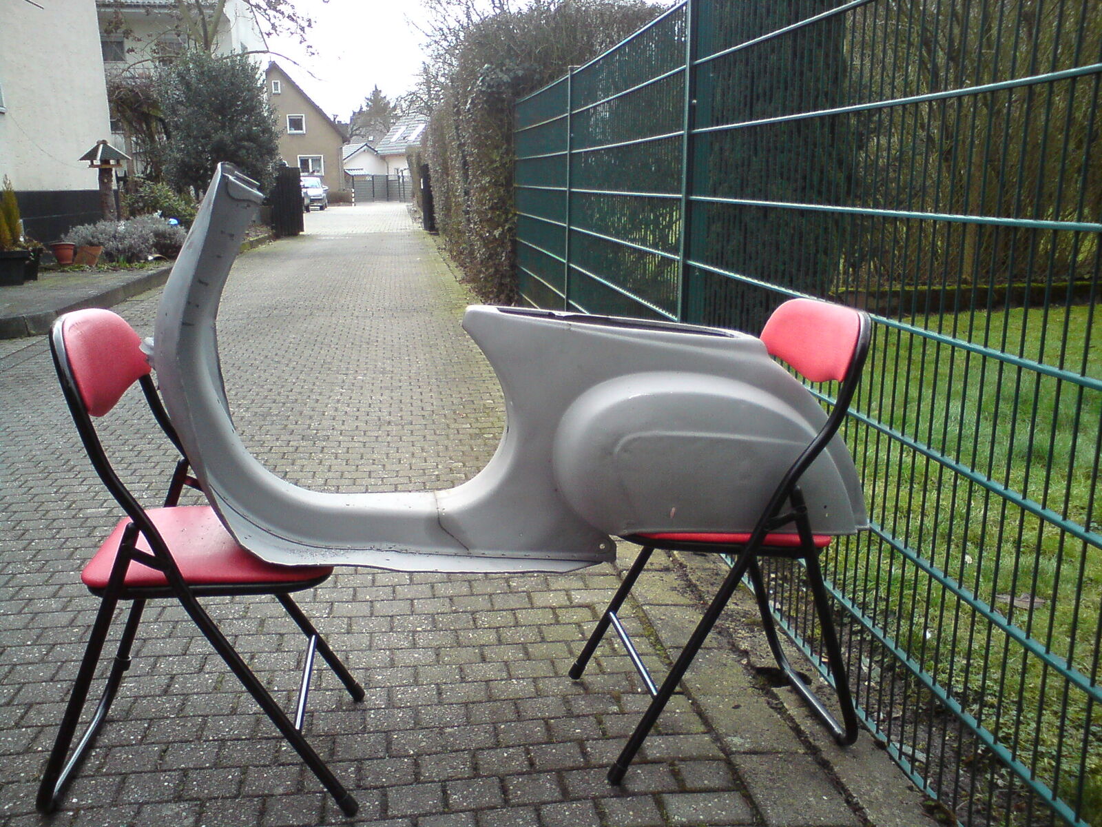

    also...habe gestern einen kleinen ,,kampf'' mit meiner kleinen gehabt. :-8
    habe das beinschild entfernt.
    habe alle schweißpunkte aufgebohrt und dann das beinschild mithilfe der flex,hammer und meißel(schraubenzeiher) heraus getrennt...
    habe ein par bildchen gemacht.seht selbst...
    gruß

    Und da sag noch einer Gewalt sei keine Lösung... ;)

    so sieht es aus... 2-)
    der tunnel ist jetzt weich wie butter und taumelt einwenig herum.ist das normal?
    jetzt warte ich noch auf das neue beinschild und dann geht der kampf weiter... :-8:D

    • March 2, 2010 at 00:21
    • #30
    roadrunner: Ja, ist normal! Jetzt kannst du den Tunnel wieder ausrichten. Mit dem neuen Beinschild ist der genauso stabil wie vorher!

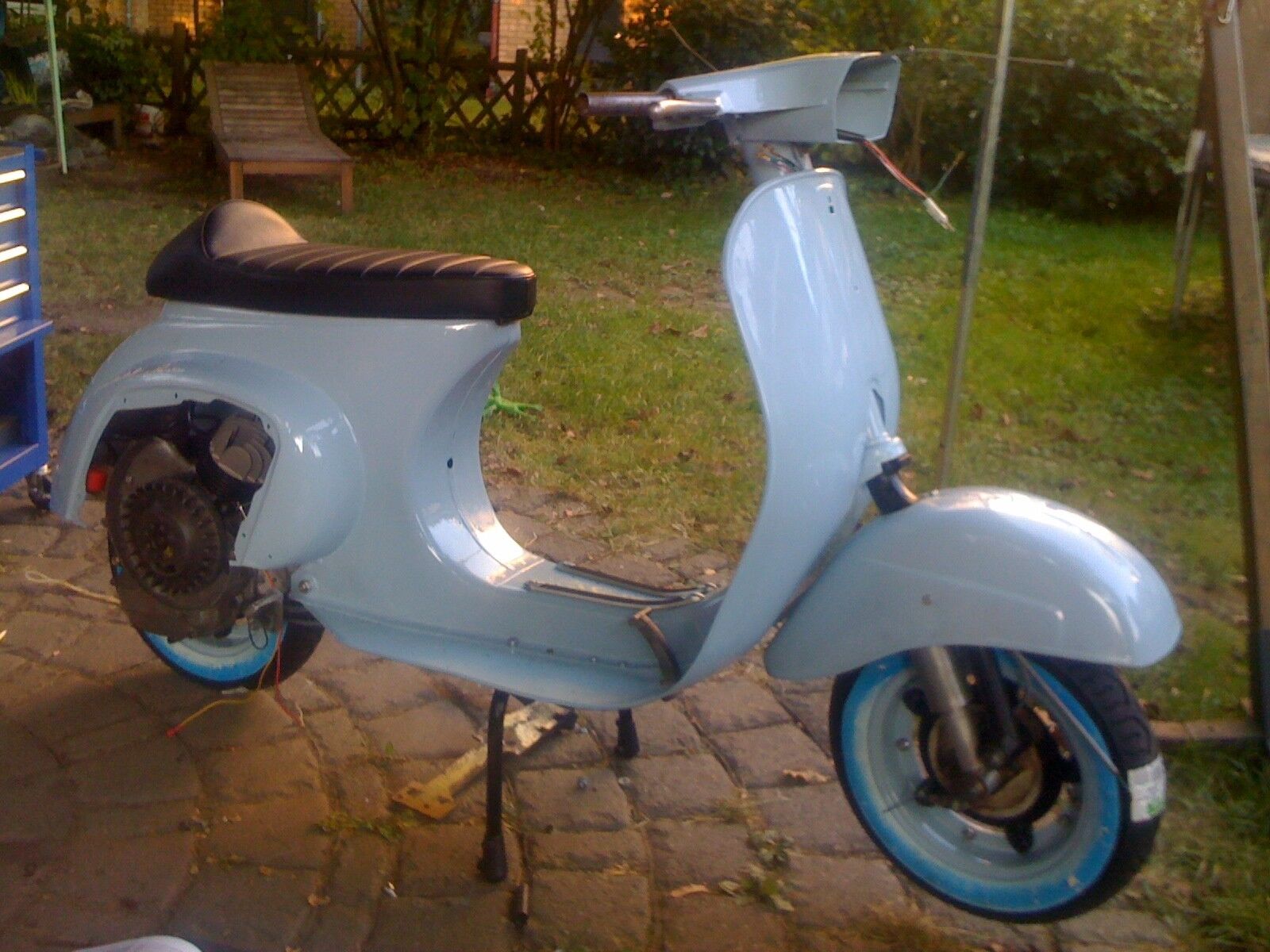

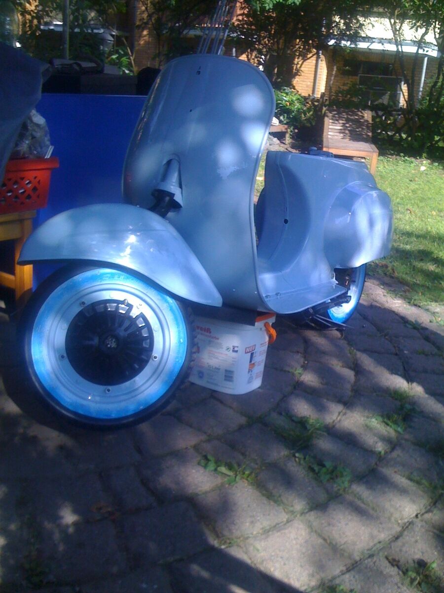

    nach 1,5 jahren ruhezeit sieht die kleine jetzt so aus klatschen-)

    • October 3, 2011 at 12:34
    • #36
    Coole Sache! 2-)
    hast du auch noch Bilder vom Beinschild einschweißen, Lackieren, usw.? :-3

    • October 4, 2011 at 20:14
    • #37
    ne leider nicht weil ich sie dafür weg gegeben habe.aber im moment ist wieder still stand angesagt.bekomme sie nicht gestartet.kein zündfunke :(
