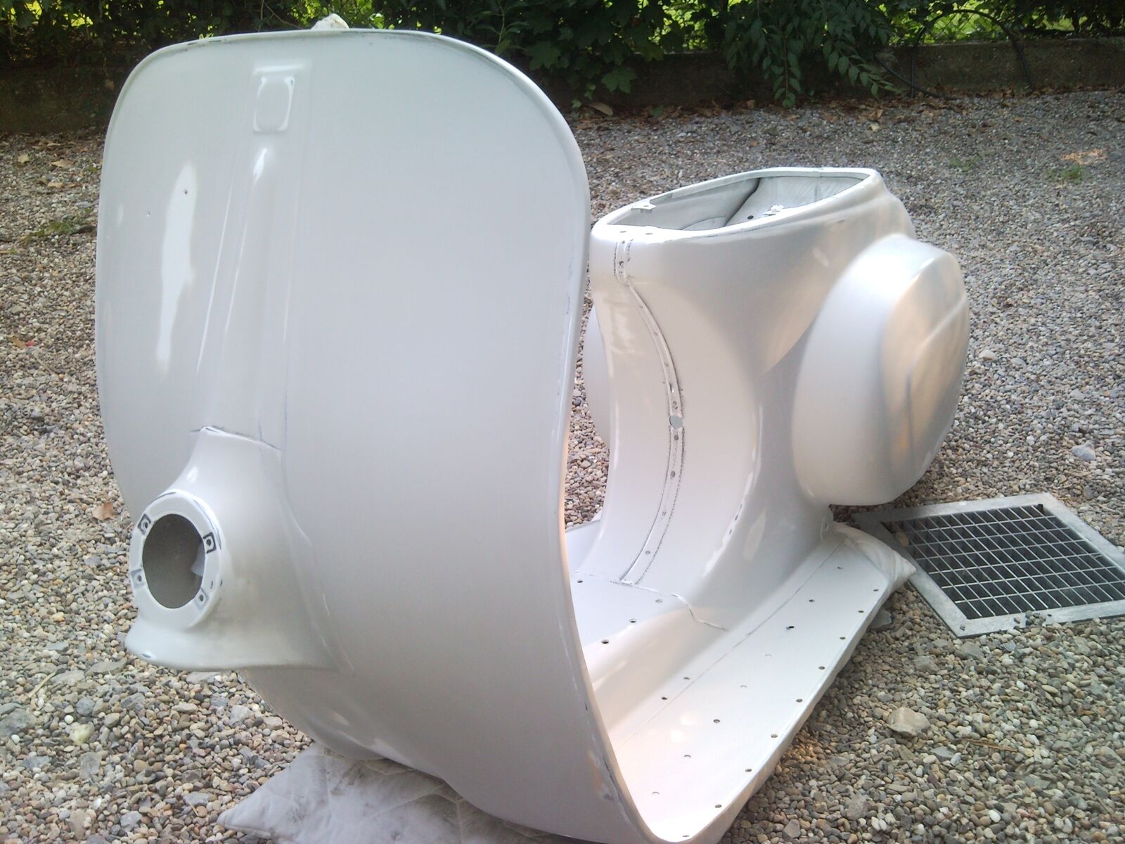

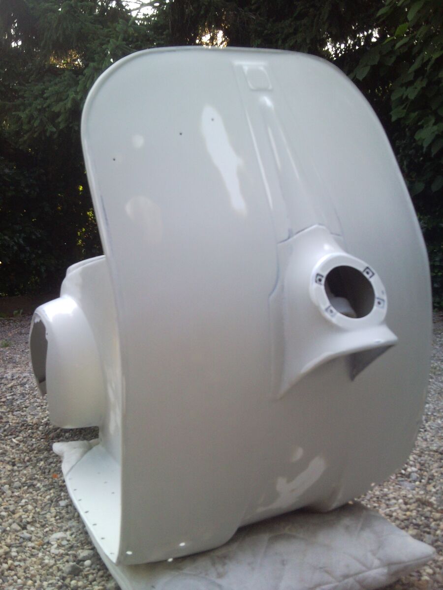

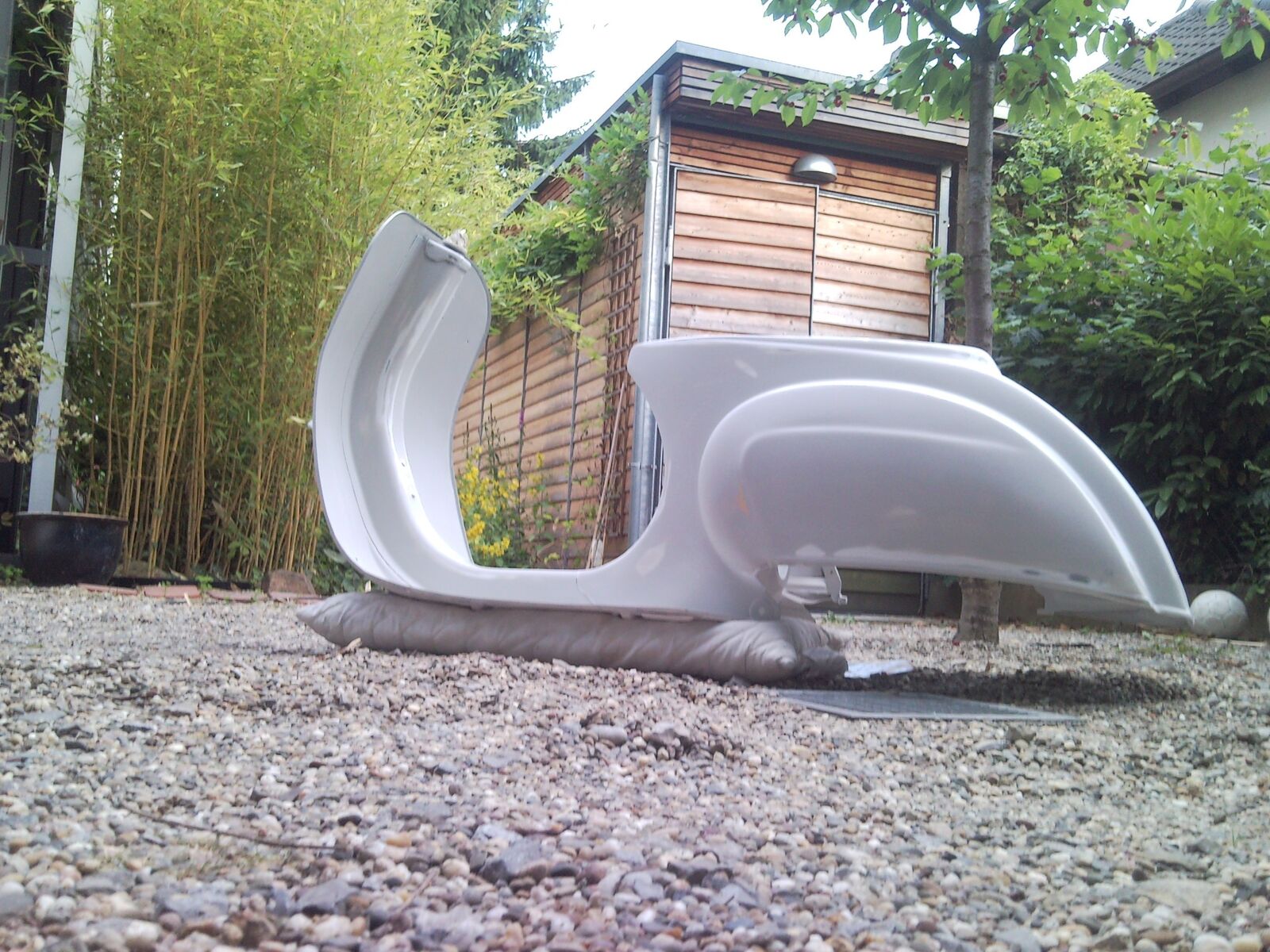

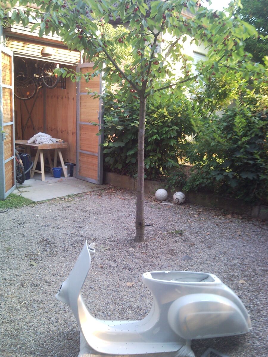

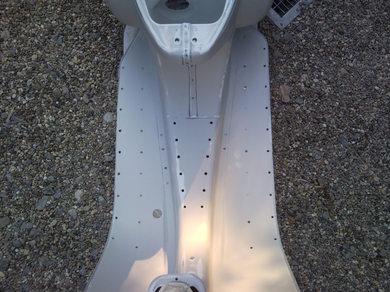

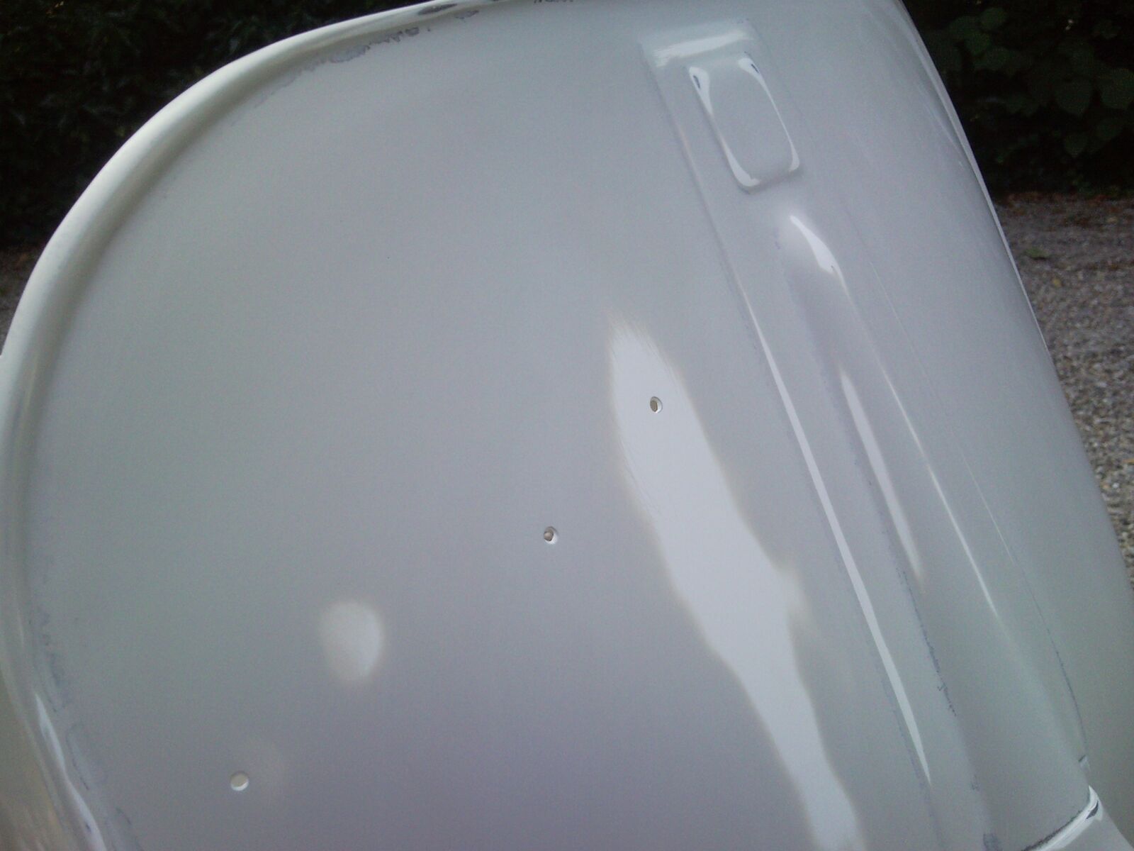

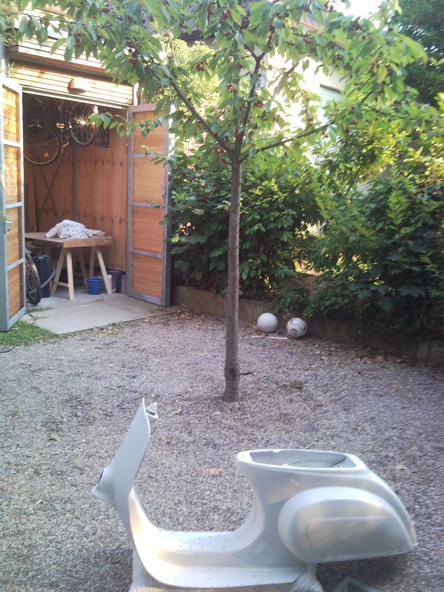

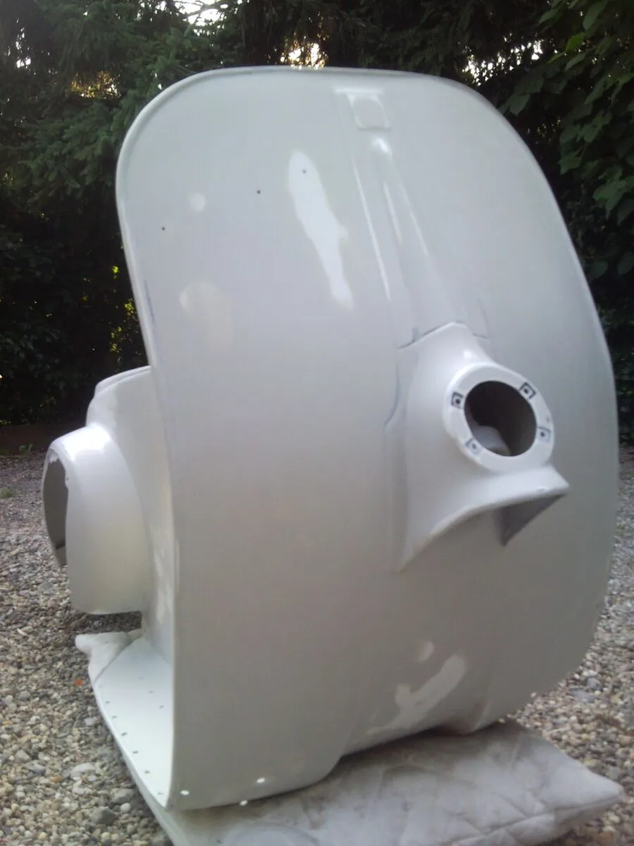

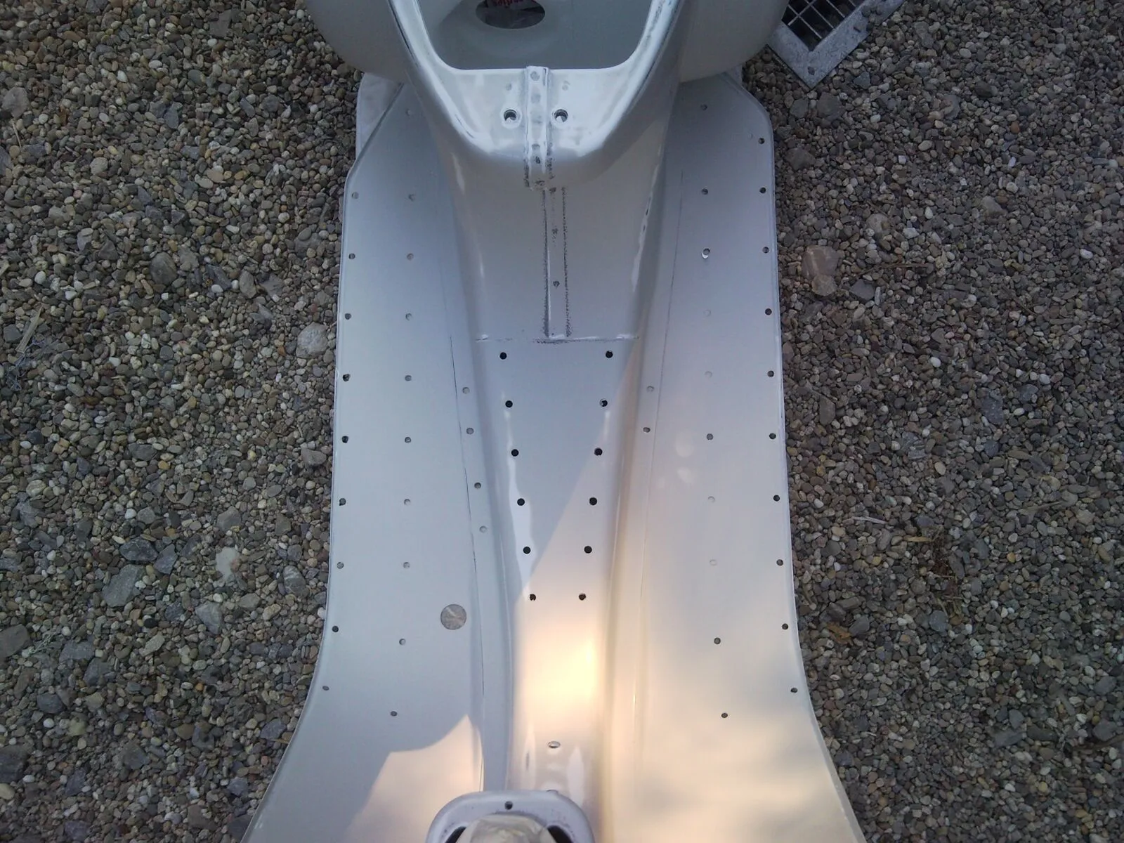

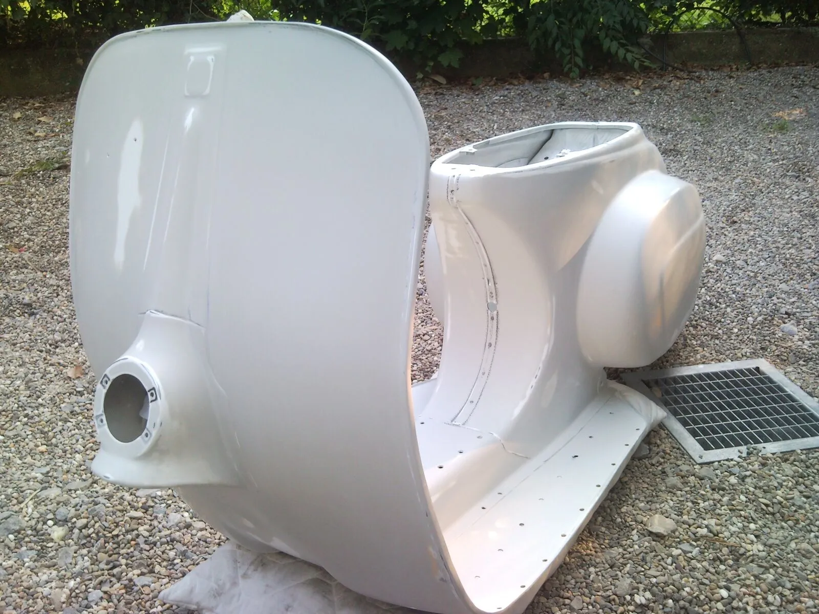

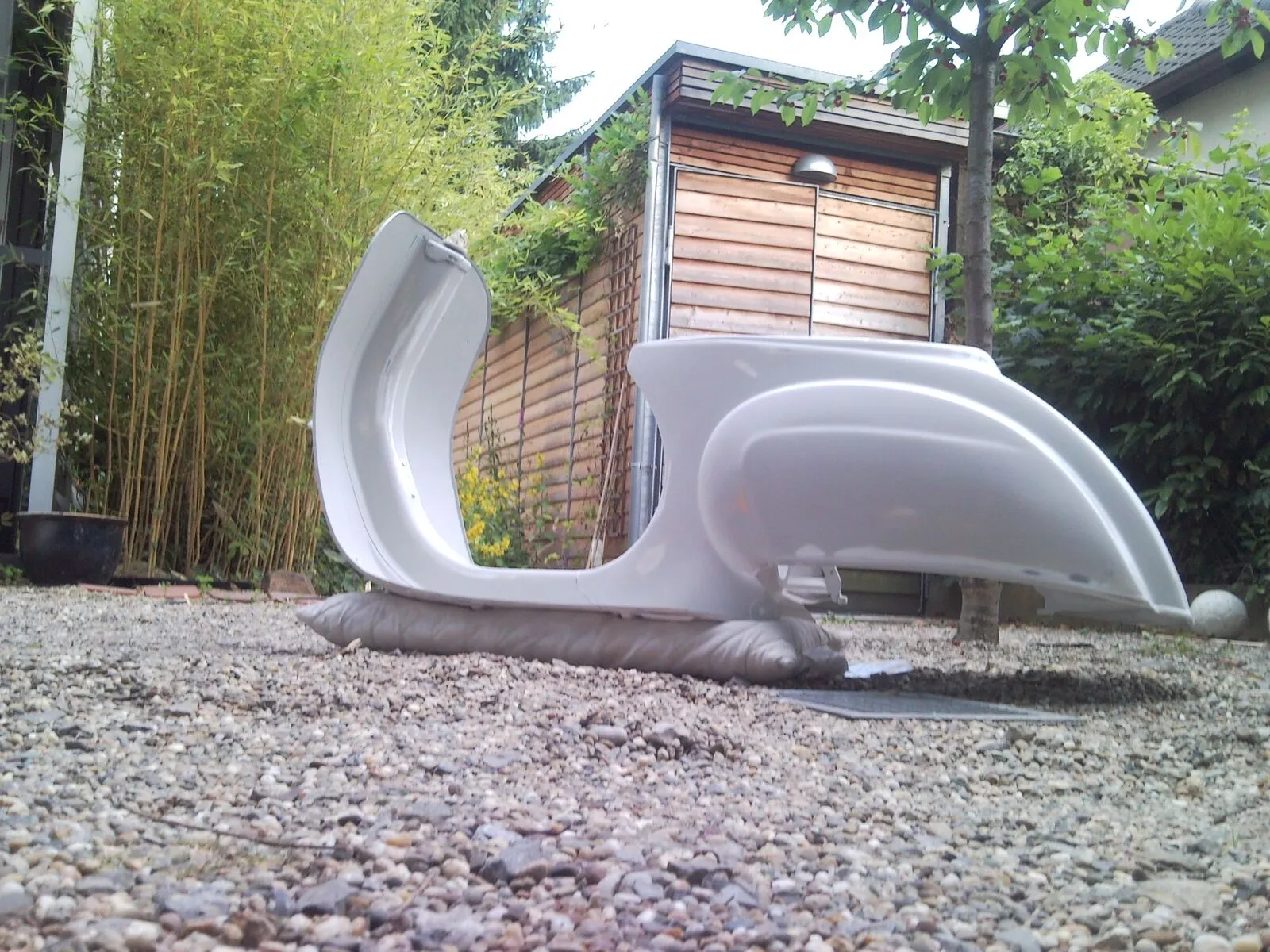

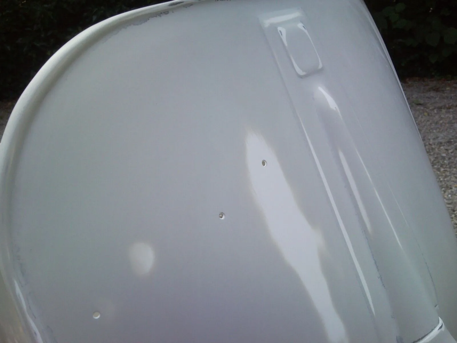

    Heute hab ich einiges an meiner Vespa gemacht. Ich hab sie heute nochmals zum Schleifen abgeholt. Das war eigentlich nicht ausgemacht aber der Lackierer meinte ich solle doch über die eine oder andere Stelle noch einmal drüber gehen. Dann habe ich heute also wieder 4 Stunden nass geschliffen und die Vespa endlich lackierfertig gemacht.
    Morgen wird der Lackierer eventuell noch eine Sache am Trittblech Spachteln aber dann auch entweder gleich morgen oder übermorgen endlich lackieren.
    Ich will euch meine schöne Lady nicht vorenthalten. Freue mich über Feedbacks :) :+2

    sieht sehr gut aus, allerdings wäre es mir zu blöd, die Vespa vom Lacker abholen und dann schleifen und wieder hinbringen etc... ist das nicht im Preis enthalten, oder möchtest du bisschen sparen?

    ja....blöd ist es auf alle Fälle. Aber der Lackierer hat seine Werkstatt gerade mal 10 Minuten weg von mir und ich spare dabei ca. 450€.
    Das ist eine Menge Geld, vor allem als Schüler.
    Ich bezahle anstelle von 700€ für einen neuen Lack nur 250€, wobei noch 120€ für den Originallack drauf geht. Ich bezahle also im Endeffekt nur 100€ für den Lackierer. Seine Ansprüche sinken meiner Meinung nach aber darum nicht, da er immer noch einmal über die Vespa drüber und schaut ob auch wirklich alles in Ordnung und seinen Ansprüchen gerecht gemacht wurde. Also ich denke ich hab da einen sehr guten Lackierer erwischt, auch wenn sich das erst spätestens nächsten Montag offenbart.
    Aber es ist auf alle Fälle blöd da so oft hin und her zu pendeln, da hast du recht.
