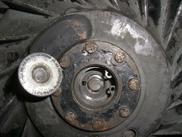

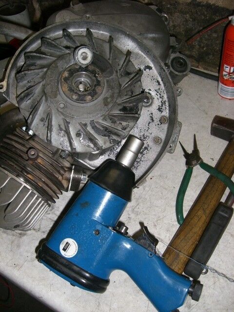

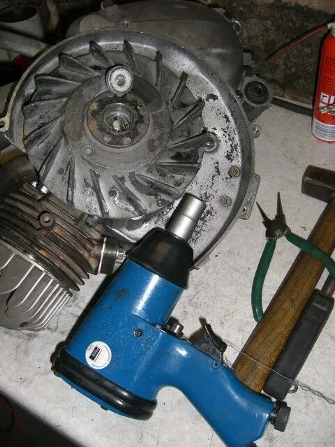

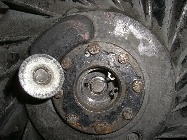

    Gerade meinen V50 Motor zum 2. Mal innerhalb einer Woche gespalten.
    Alles wieder hübsch zusammengeschraubt, alle wichtigen Muttern mit Loctite gesichert, neu gedichtet usw. - so richtig viel Mühe gemacht, da er ja für mich selbst ist.
    Nach zwei Stunden Arbeit war die letzte Aktion das Lüfterrad anzuschrauben, also Schlagschrauber in die Hand, Drehmoment auf "4" gestellt damit das Ding ordentlich auf der Welle sitzt.
    *KLONG* Kurbelwelle abgerissen!!!!!! :cursing: Ich könnte so kotzen!
    Nach viel Gefluche und einigen fliegenden Werkzeugen stellt sich jetzt natürlich die Frage wie ich das Polrad da wieder runter bekomme.... Jemand ne Idee?

    Mutter hinter den Seegerring stecken und von außen eine passende Schraube eindrehen ;)

    Restaurations
    Kurbelwelle ist eh schon im Arsch.Kannst mit nem dicken Durchschlag und einem Eisenhammer kurz und kräftig auf den Wellenstumpf hauen.Polrad müßte sich lösen.Niemals bei ner guten Welle machen. :S

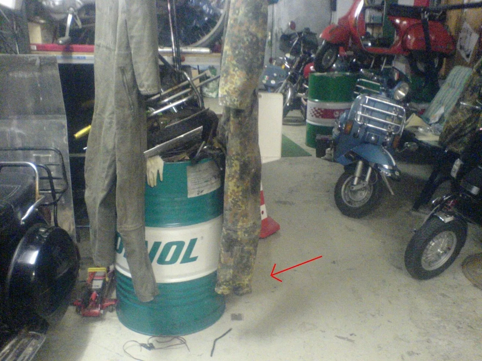

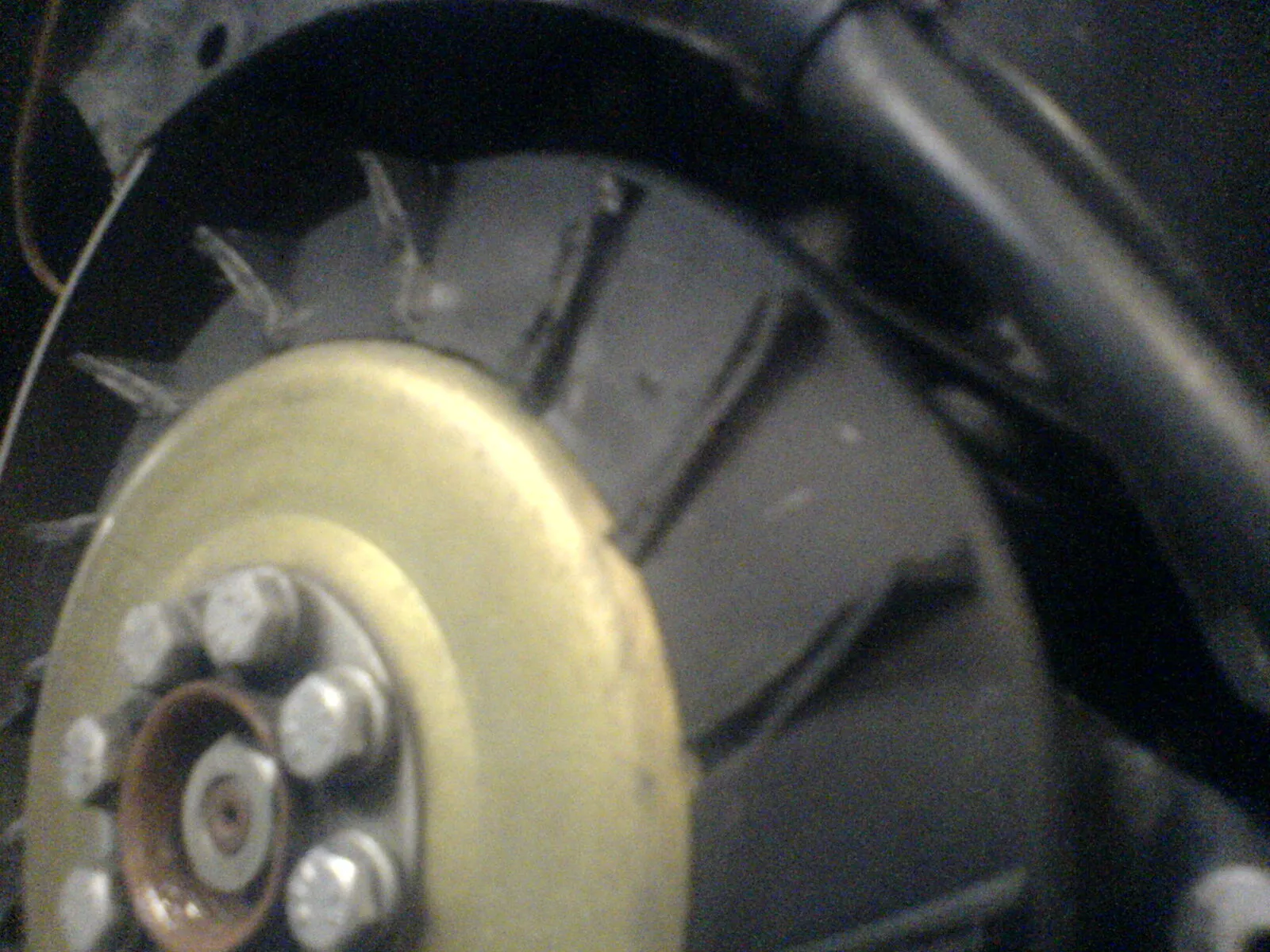

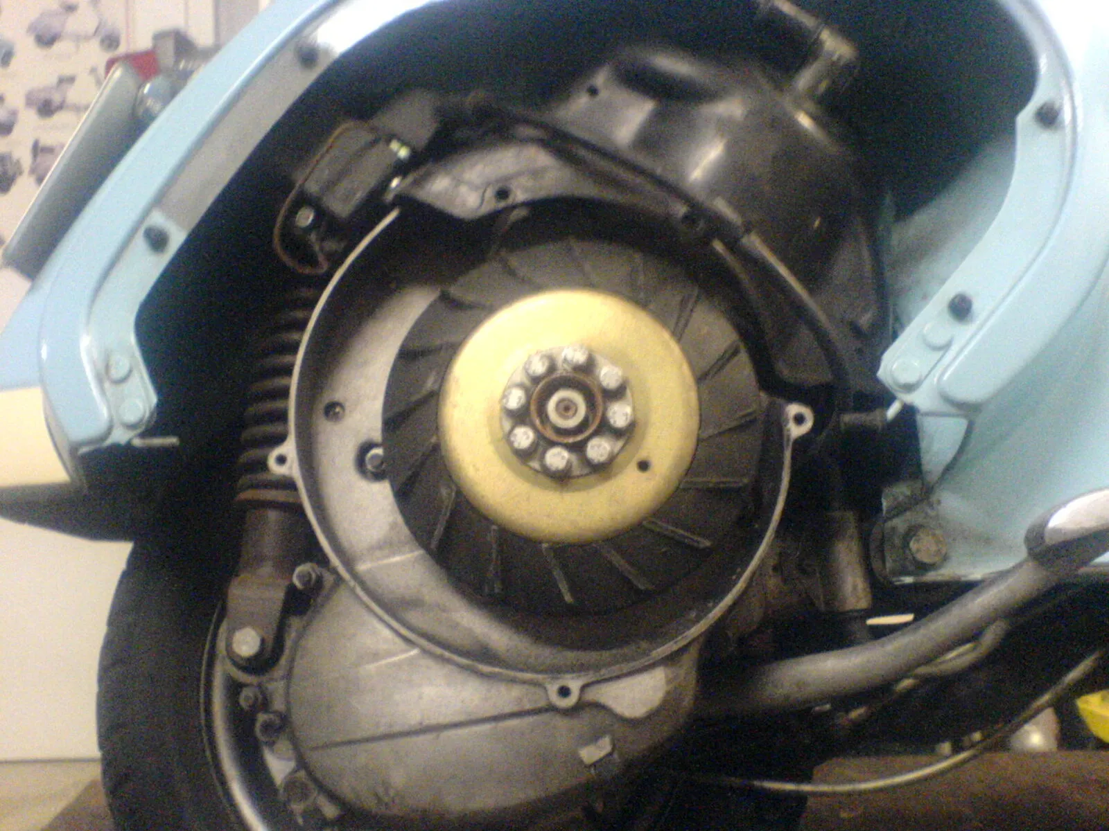

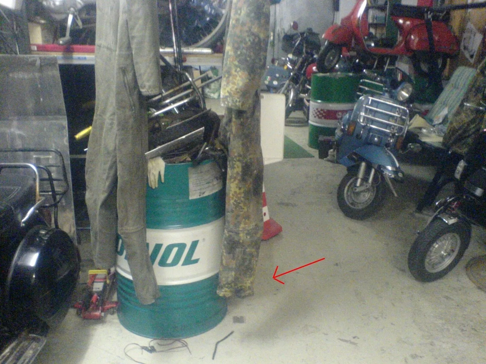

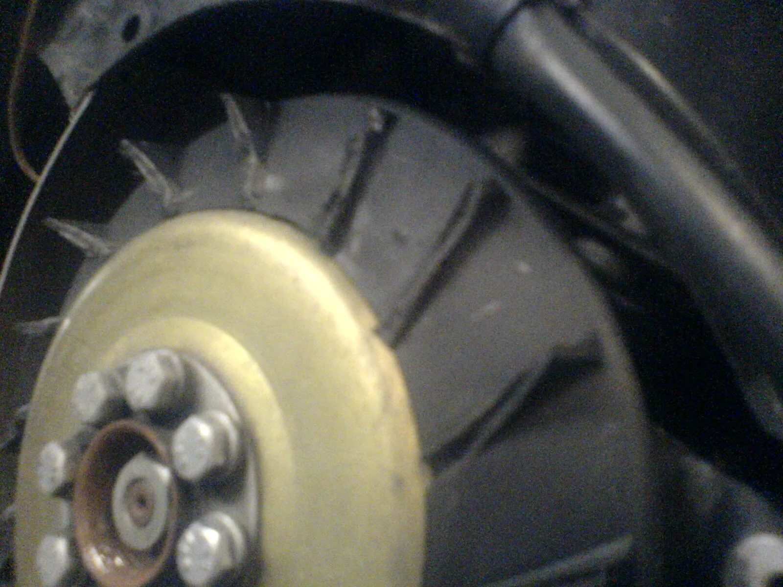

    komme grad aus der werkstatt... X(
    hab heute seit um eins die elektrik meiner kleinen gemacht, und als ich dann um 8 so einigermaßen fertig war und eigentlich feierabend machen wollte hab ich mir gedacht ich lass sie doch mal "schnell" an um zu sehen was funktioniert und was nicht.
    also vergaser wieder rein, tank rein, angekickt. erstmal garnichts.
    alles nochmal durchgesehen, dann nochmal probiert und sie sprang an. leider drehte sie gleich ins unermässliche, also nochmal tank und vergaser raus und nach falschluftquellen gesucht.
    ass neu abgedichtet, wieder alles eingebaut, wieder gekickt, und sie lief.
    um zu sehen ob das licht brennt beugte ich mich nach vorne über den lenker und lehnte dabei den roller leicht zur seite...
    das resultat war dass sich dieser schöne overall...
    ...in mein hp4 gesogen und den kompletten lüfterkranz gecleant hat:
    ich könnt so kotzen... :cursing:
