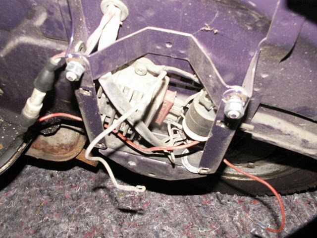

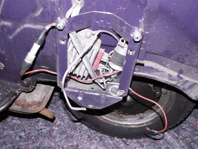

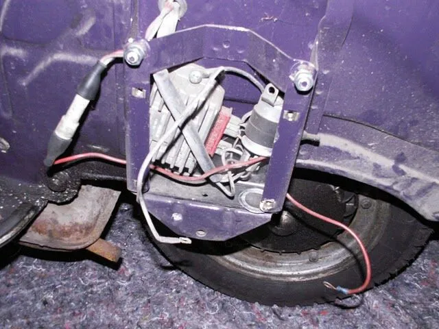

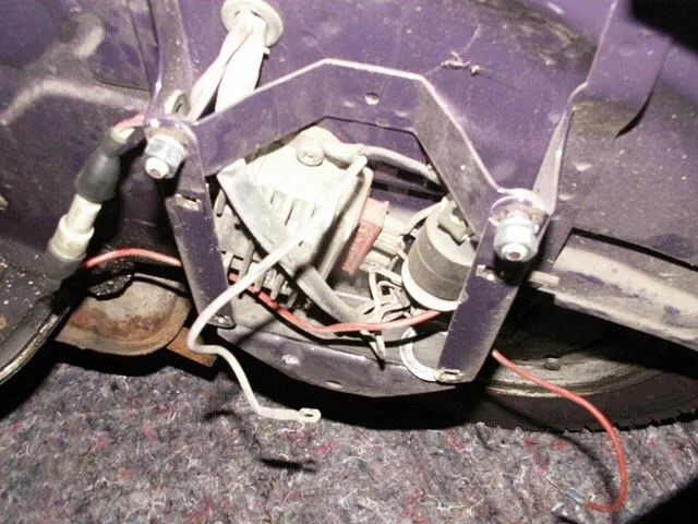

    Hier mal zwei Bilder von einer deutschen PX alt Bj. 1983, ebenfalls mit Batterie.Die hat sich für den Anschluß eines Navis als sehr hilfreich raus gestellt.

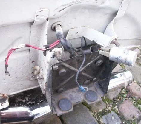

    Hi Eric!

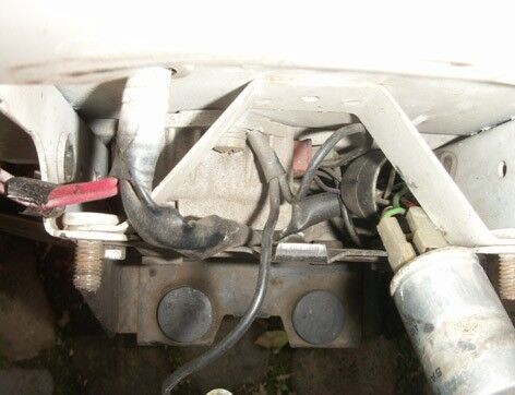

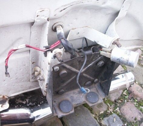

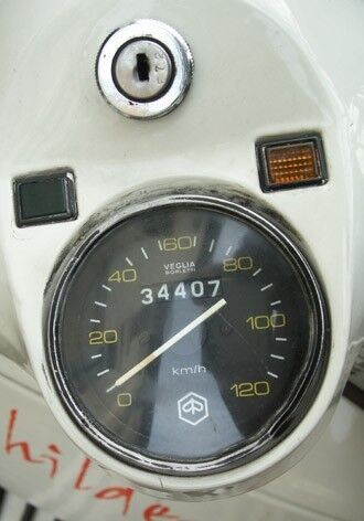

    bei meiner P200E BJ 82, auch mit Batterie und ohne Estarter, gehen dieses 3 Kabel an das Blinkrelais, welches neben dem Spannungsregler hinter der Batterie rechts verbaut sein sollte. Sieht so aus, als ob das bei dir fehlt.
    Und diese Sicherung sollte eigentlich im Pluskabel relativ nahe an der BAtterie sitzen, alles andere ist ziemlich unsinnig. Diesen komischen schwarzen Kasten habe ich nicht, stattdessen so ne plastiklammer, wo man die Hauptstromsicherung der Batterie reinklipsen kann. Sicherungshalter und Batterie sind ZZ ausgebaut. siehe Fotos.
