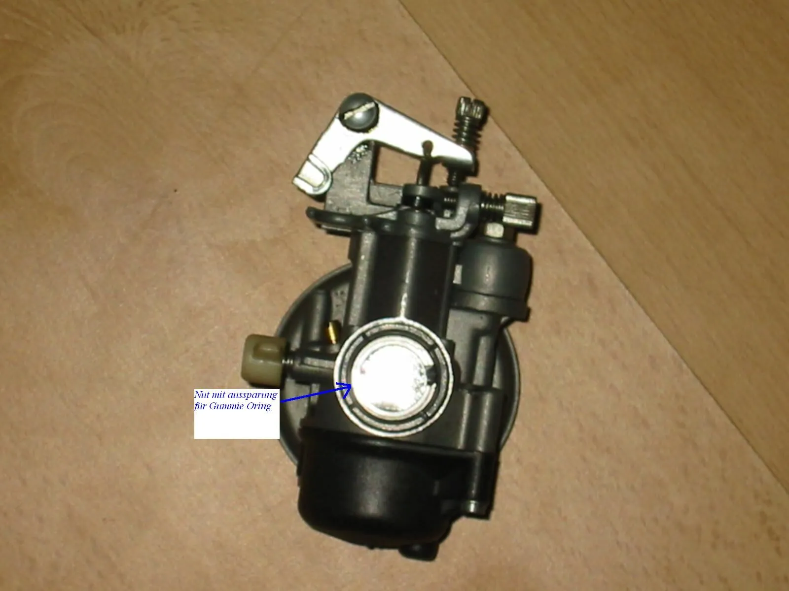

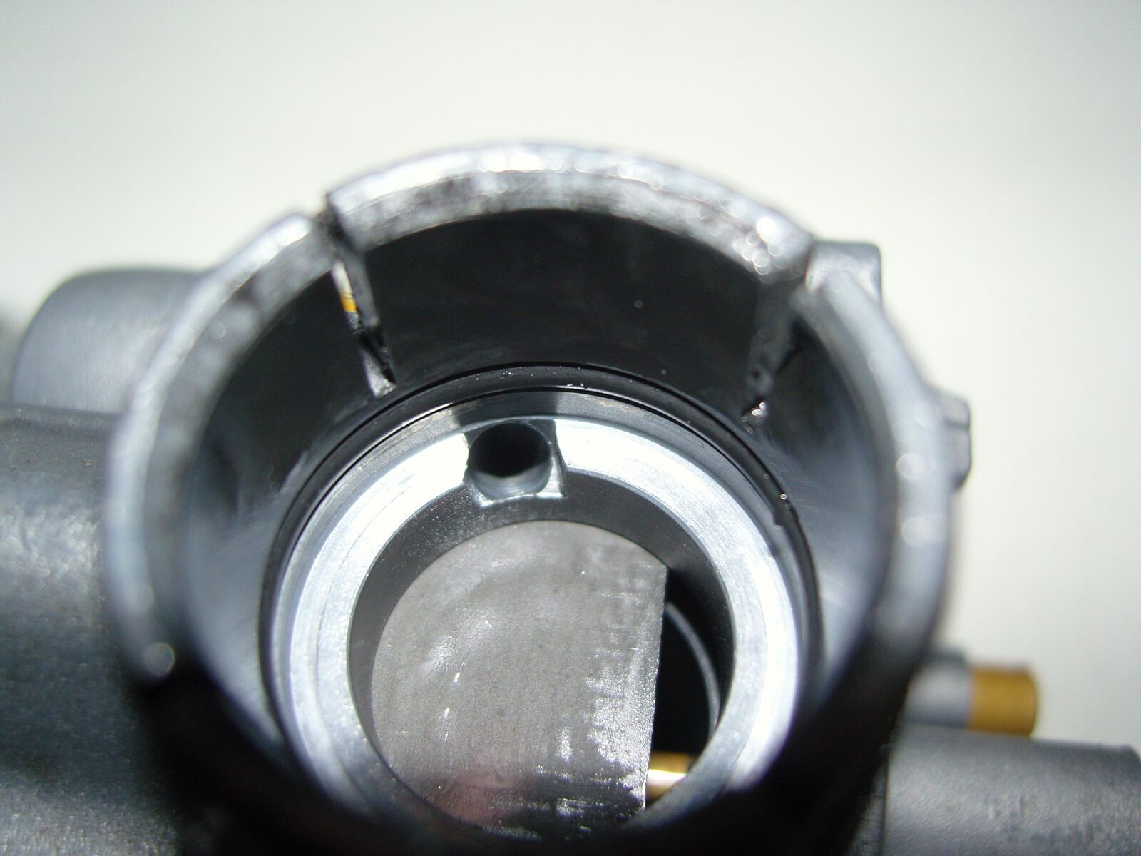

    okay , kann vielleicht jemand ein bild reinstellen , da ich mit den ganzen sachen auch noch nicht so vertraut bin um zu wissen was ich suche damit ich weiß was ich brauche xD
    wäre lieb
    lg martin
    • March 12, 2010 at 21:59
    Hier : Dichtring gibts in verschiedenen Größen ! Steht auf dem Vergaser SHB 16/15 F ist es der Originale

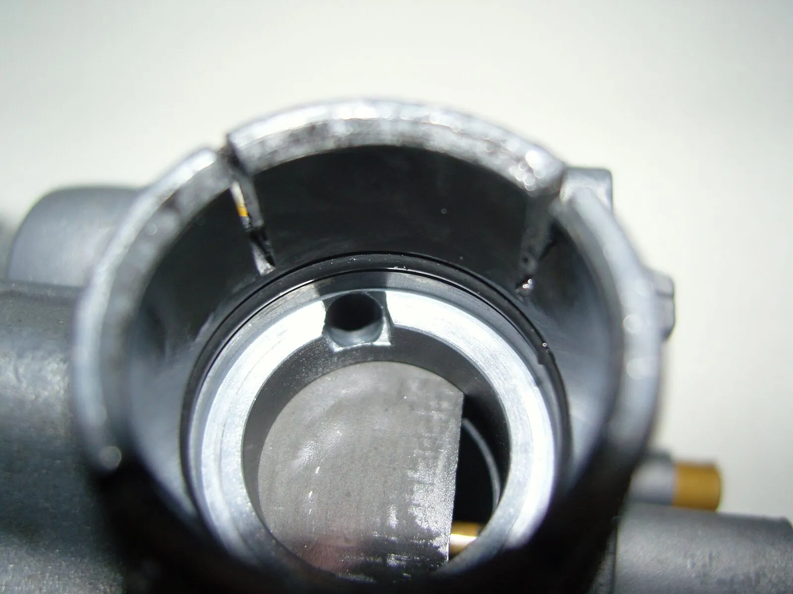

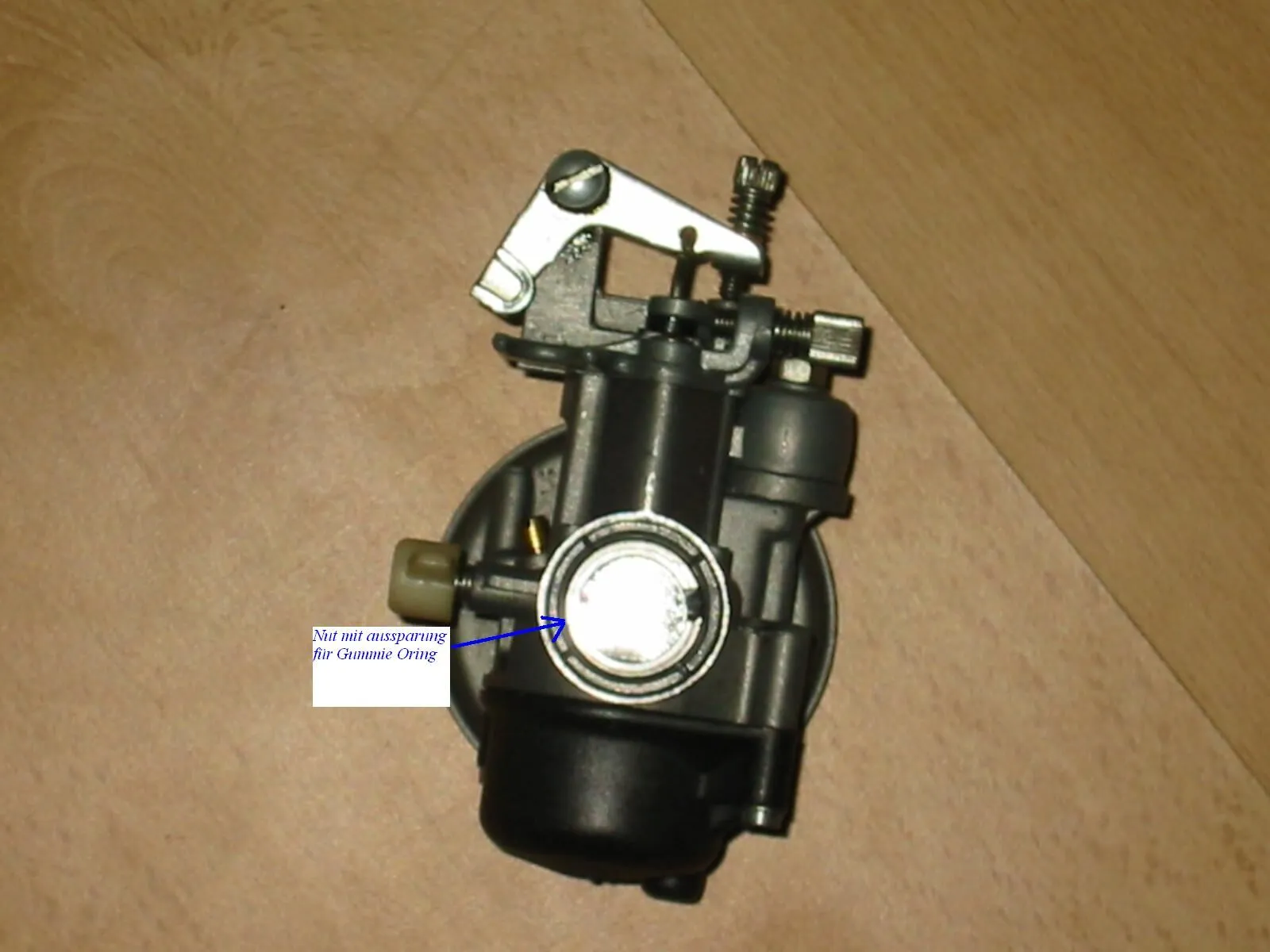

  • Lukk
    De nihilo nihilum.
    9,022
    1,729
    Lübeck
    • March 13, 2010 at 14:02
    Hier mal ein bisschen besseres bild ;)
    Hier kann man dem Oring gut sehen, ist wider erwarten etwas silbrig, kann gut sein, dass deiner viel schwärzer ist.
    Ist original auf meiner XL1 verbaut (Spätes Baujahr)
