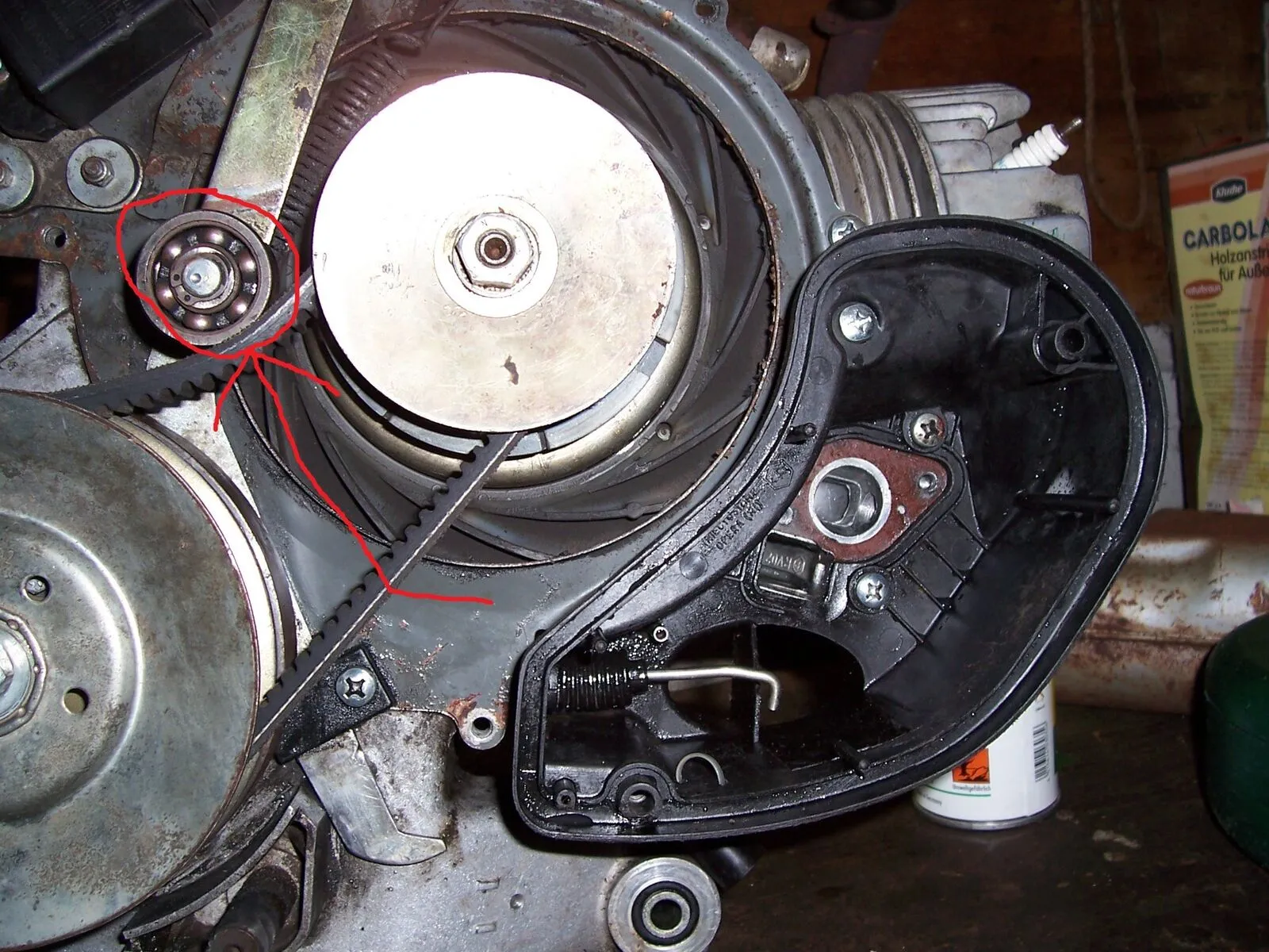

    Du kannst bei der Automatik das Getriebe ausbauen ohne den Kompletten Motor zu spalten. Der Andruckbügel ist eigentlich ein kleines Rad das auf den Keilriemen abgesenkt wird wenn du den Kicker drückst. Siehst du ganz gut wenn die Seitenklappe ab ist.

    Das Teil hab ich dir auf dem Anhang markiert. Schau einfach mal wenn du kickst, ob sich die untere Riemenscheibe mitdreht und die obere stehen bleibt oder ob sich gar nichts tut.
    Ansonsten schau mal hier

    Gut möglich, dass der Keilriehmen ohne zusätzliche Spannung einfach durchrutscht.

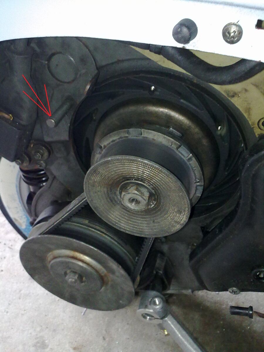

    hab mal ein foto gemacht. schau mal bitte ob ich so ein andrückbügel brauche.
    was willst dafür haben??
    hast auch noch ne hupe für eine pk xl 1 ???
    gruß
