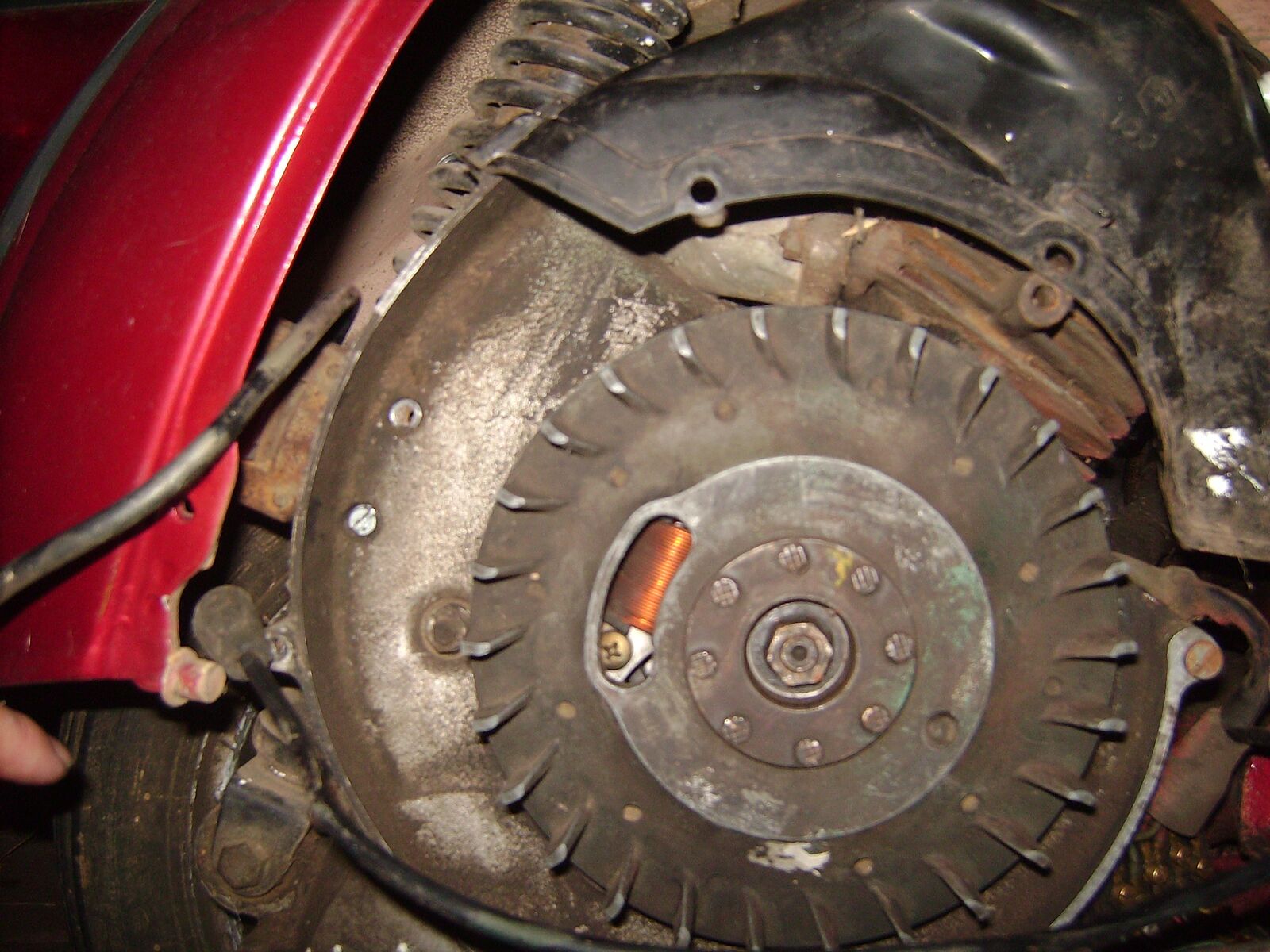

foto vom lüfterrad?

ist eindeutig eine 6 volt zündung.
Sorry, Foto ist von mir.
Mein Fehler. Dachte es wird zur Zuordnung innen- außenliegend benötigt.
