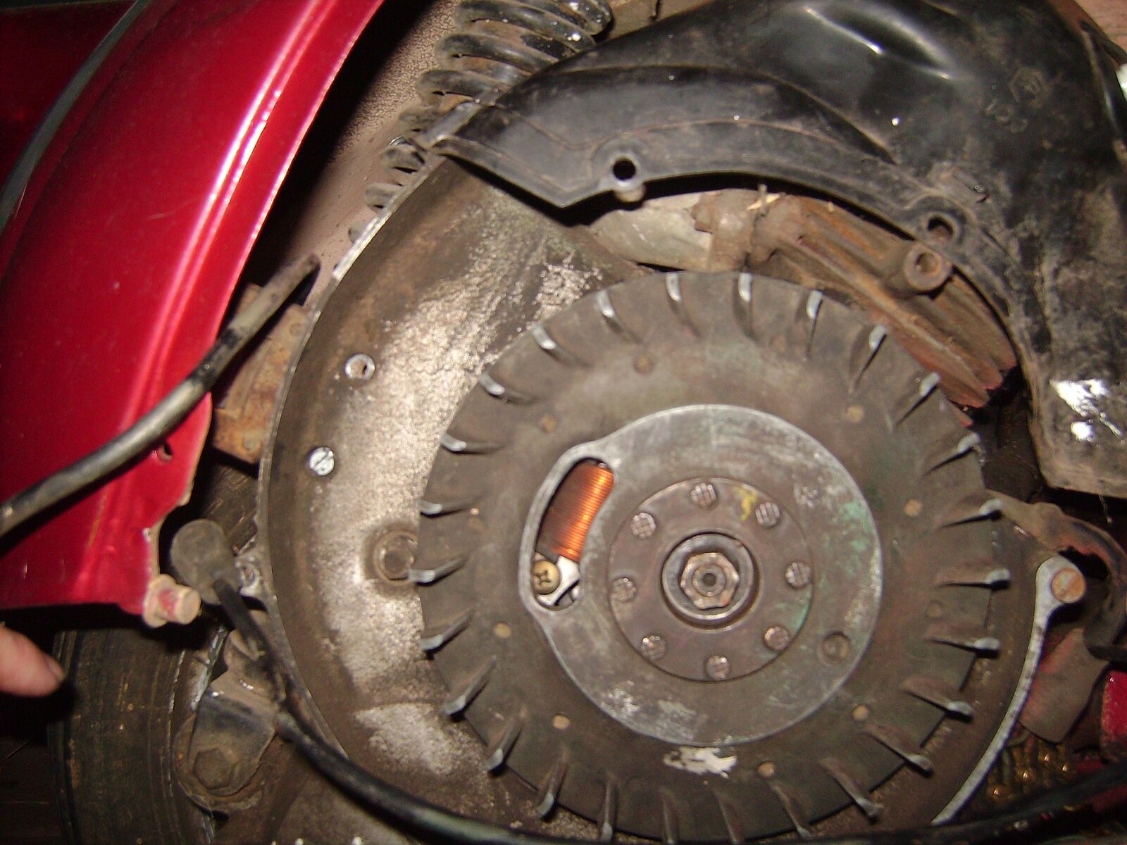

    chup4: Ab wann wurden außenliegende Zündungen verbaut?

    • March 18, 2010 at 20:56
    foto vom lüfterrad?

    • March 18, 2010 at 21:47
    ist eindeutig eine 6 volt zündung.
    so: zum spannung messen. wenn die birnen kaputt sind kommt ohne last locker was um 50 volt raus.

    • March 18, 2010 at 21:53
    Sorry, Foto ist von mir. :-1 Mein Fehler. Dachte es wird zur Zuordnung innen- außenliegend benötigt.
