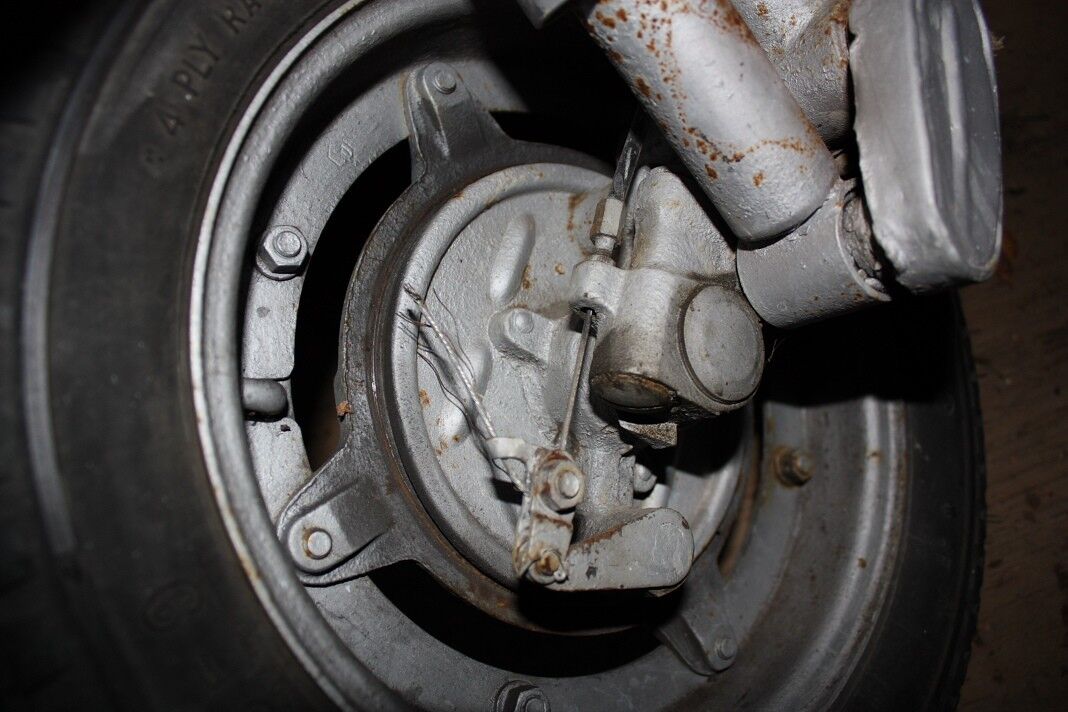

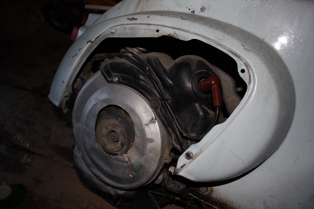

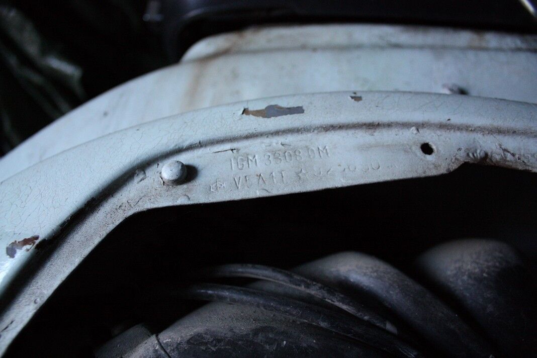

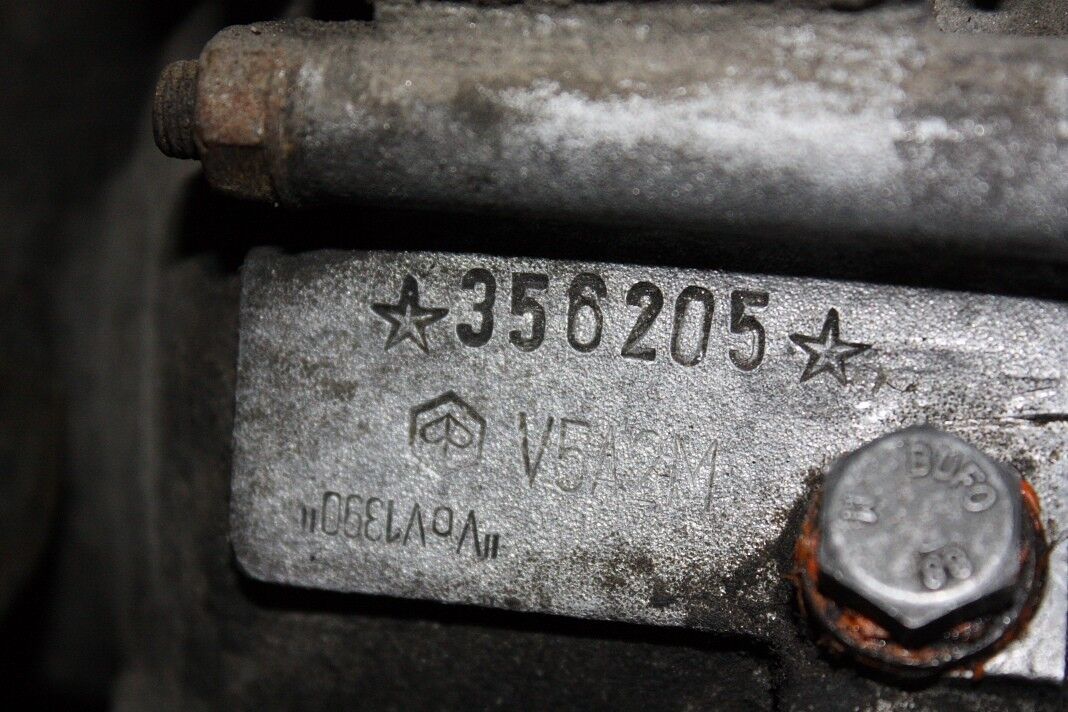

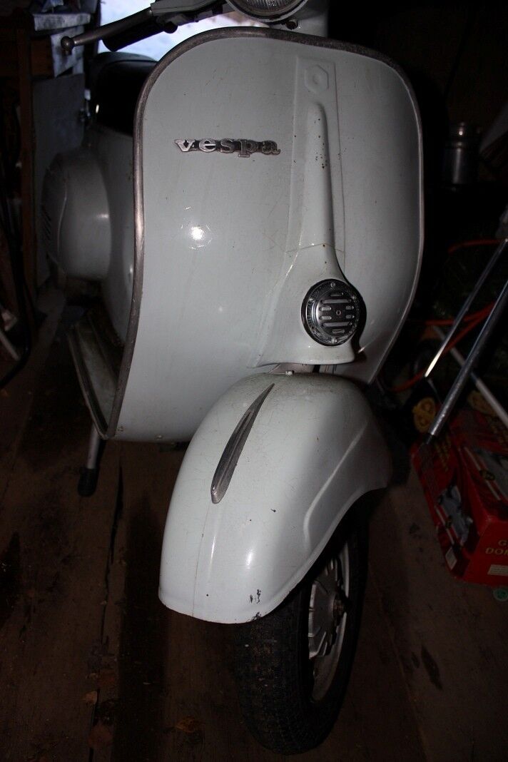

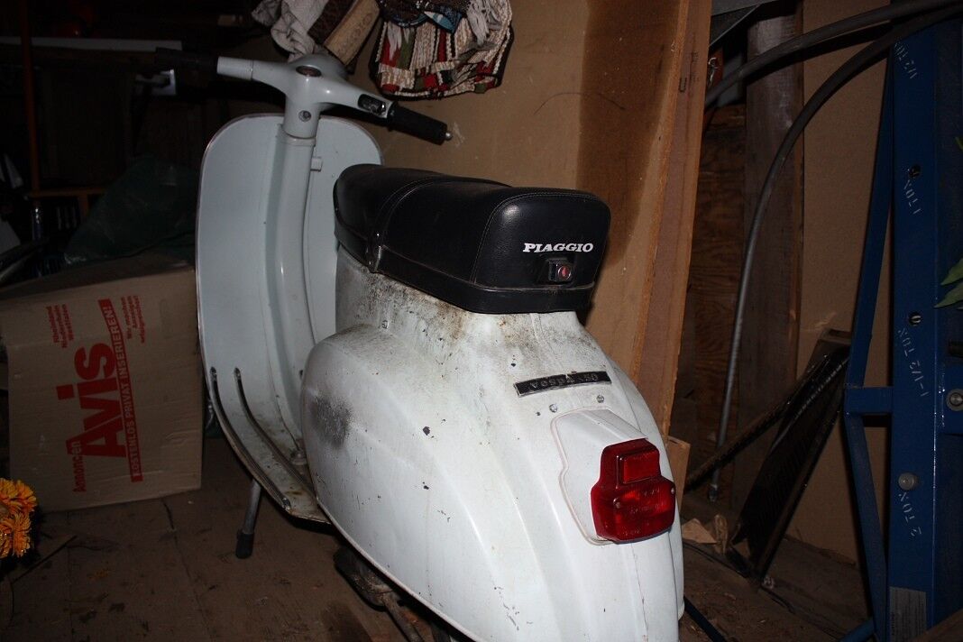

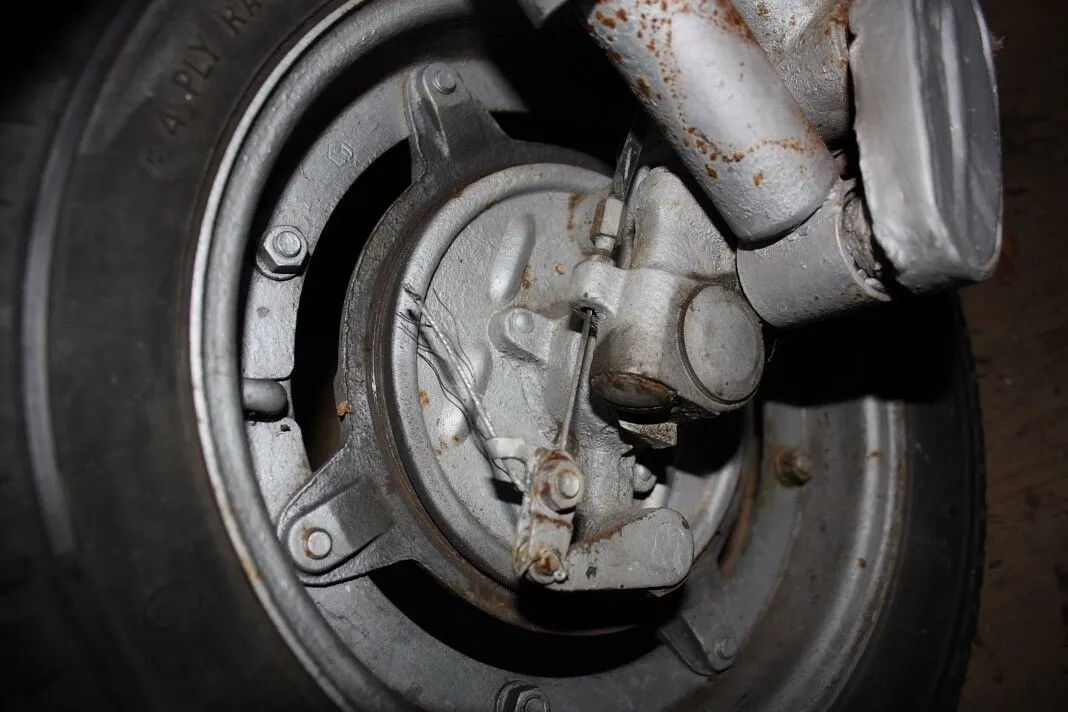

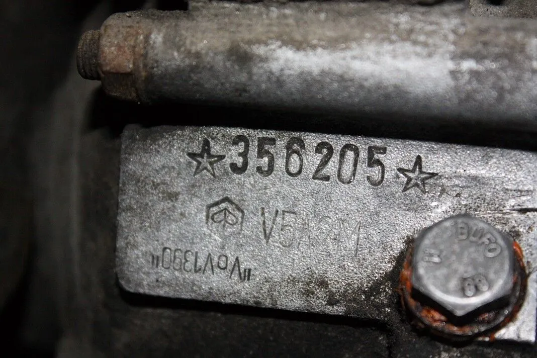

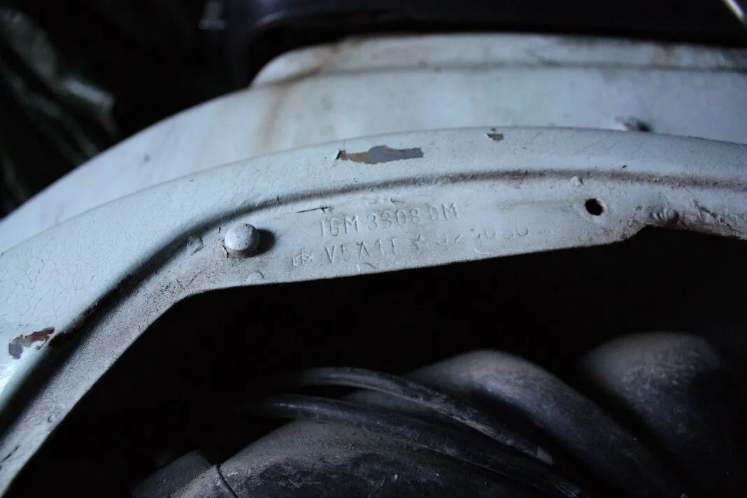

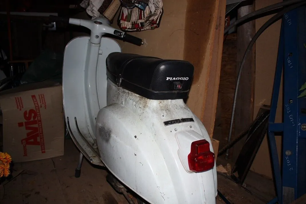

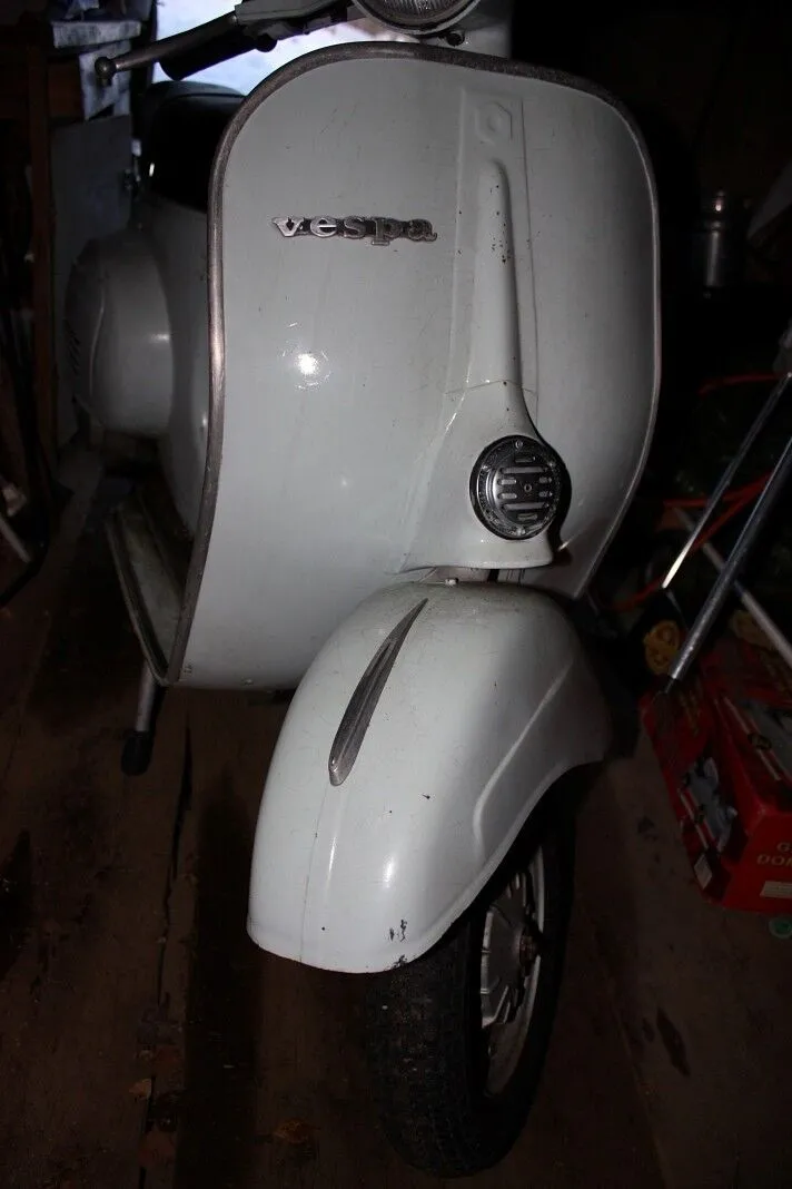

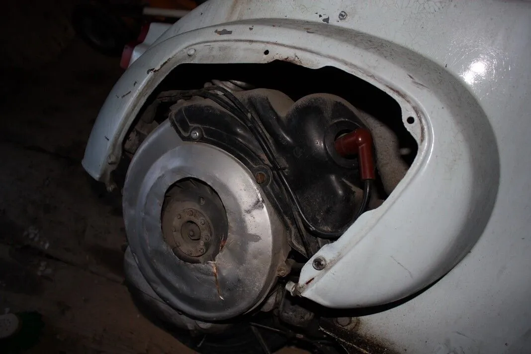

    hier kommen ein paar Bilder dieses bedauerswerten Geräts. Wie gesagt, ich habe das Teil vor ein paar Jahren bekommen und keine Ersatzteile gefunden. Möchte es aber gerne in einen netten Zustand versetzen - mit eurer Hilfe - und, wenn ihr wollt, hier über das Vespa Projekt laufend berichten. Der Deckel zum Motorraum ist vorhanden. Das Schild vorn ist nicht viereckig sondern sechseckig und übermalen oder nicht mehr vorhanden.

    • March 20, 2010 at 19:31
    Ja gerne, super Idee :)
    Also sieht ja auf den ersten Blick ganz gut aus. Vielleicht kannst du ja nochmal ein paar Bilder vom Trittblech, der Stelle hinterm Kotflügel und des Unterbodens.
    Die Lüfterradabdeckung solltest du auf alle Fälle wechseln weil die mir ein bisschen zu geschlossen aussieht. Sieht auch so aus als ob die Vespa einmal schlecht restauriert wurde, weißt du was davon ?

    • March 20, 2010 at 19:39
    Natürlich freuen wir uns, zumindest ich, wenn du über deine weiteren Fortschritte berichtest. Aber so schlimm sieht die Gute doch gar nicht aus. Wenn der Schnee weg ist schieb sie mal nach draußen und mach Detailfotos vom Bodenblech unten und dem Beinschild. Mit der Motorpräfix V5A2M kannst du deine Teile für den Motor bestellen. Das Radlager dürfte von allen 50R/L/N und Spezial passen. Und wie gesagt wenn du den Schwingsattel loswerden willst 2-) Ich bin dein Mann.

    • March 20, 2010 at 19:50
    hier kannst du deine Motornummer eingeben und über die Internetseite kommst du auch auf eine Seite für Rahmennummern. Deine Motornummer habe ich nicht gefunden, aber lt. Präfix ist es eine 50Spezial und der Rahmen lt. Präfix eine 50R oder 50L oder 50N. Die drei unterscheiden sich hauptsächlich in den Anbauteilen. Über die SuFu findest du Topics in denen das genau erklärt ist. Und bei SIP z.B. findest du für die einzelnen Teile meist eine Auflistung der Präfix-Nr. für die sie geeignet sind z.B. . Im Notfall per email anfragen.
