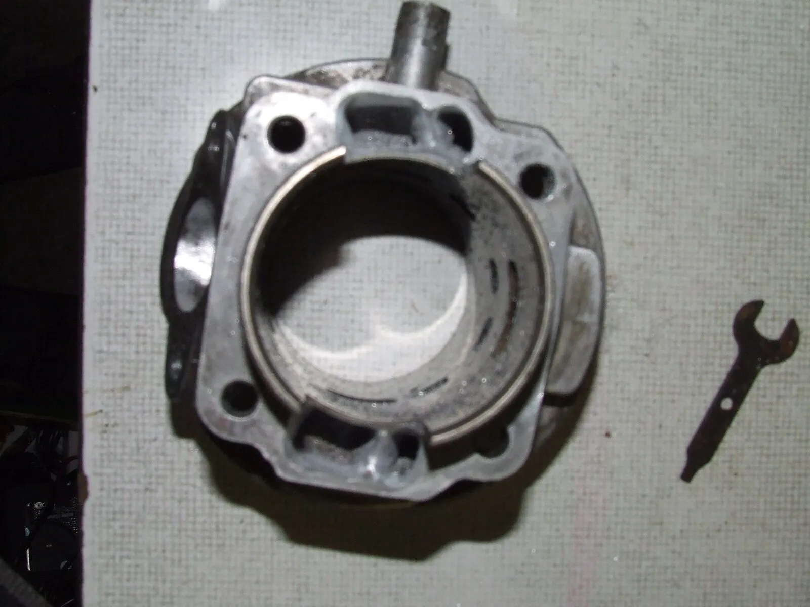

  • hat jemand erfahrungen mit dem pinasco?
    hab da einen rumliegen, freund will
    kurzhub mit 19er/ PoliniMembran/ Banane,
    kann mann üs/ auslass optimieren?
    geht schon einiges beim Pinasco, Alu ist super genial zu bearbeiten , mit richtigen setup und entsprechender Bearbeitung sollen 11-12PS erreichbar sein
