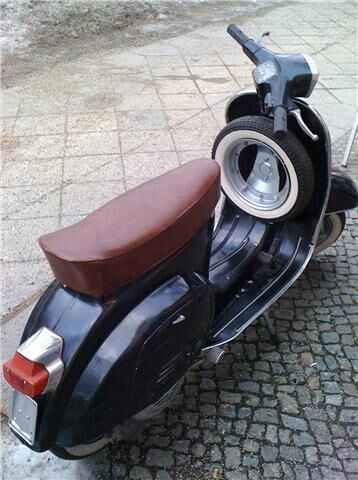

ich bin im begriff eine vespa 50n zu kaufen. anderer kolben und vergaser im motor eingebaut. was tun?
  • enna*
  • March 24, 2010 at 15:23
  • enna*
    50n
    ich bin im begriff eine vespa von einem privatanbieter zu kaufen, um genau zu sein eine 50n, ez 1976.
    die vespa wurde vor 1 jahr komplett restauriert. der motor ist ein 50er.
    er sagte mir, dass ein anderer kolben und ein größerer vergaser eingebaut wurden, dass sie einfach besser zieht.
    diese vespa kann ich doch mit meinem b-führerschein nicht fahren, oder?
    ist es ein großer aufwand und teuer, diese wieder zurück zu bauen?
    denn ich möchte diese vespa wirklich gerne kaufen, doch ich bin mir unsicher und kenne mich nicht wirklich gut aus.
    über eine antwort würd ich mich echt freuen. hier ein bild.

    Vielleicht würden ein Kaufpreis und mehr Bilder die Einschätzung leichter machen. Ich denke, das Beschaffen der neuen Teile sollte sich (wenn du gebrauchte kaufst) auf 50€ belaufen.
    Wie viel läuft sie denn im Moment? Und meint du einen größeren Kolben oder Zylinder? Also mehr Hubraum?

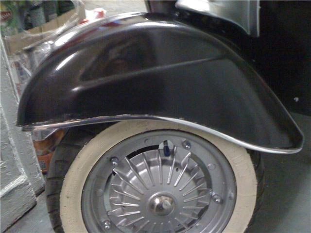

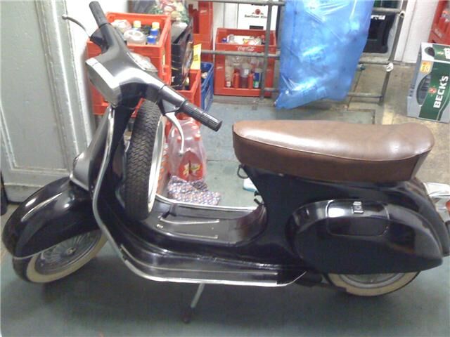

    Dem Bild nach zu urteilen ist der Roller keineswegs die zuvor per PM mitgeteilten 1.750 Euro wert. Hier wird schon seit Monaten ein vergleichbar "restauriertes" identisches Modell für knapp 1.200 Euro angeboten und geht nicht weg. Nur zur groben Orientierung.

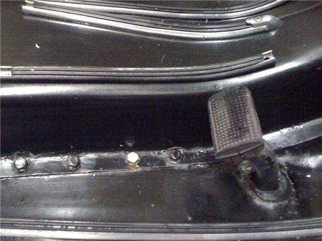

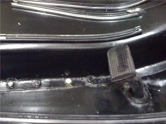

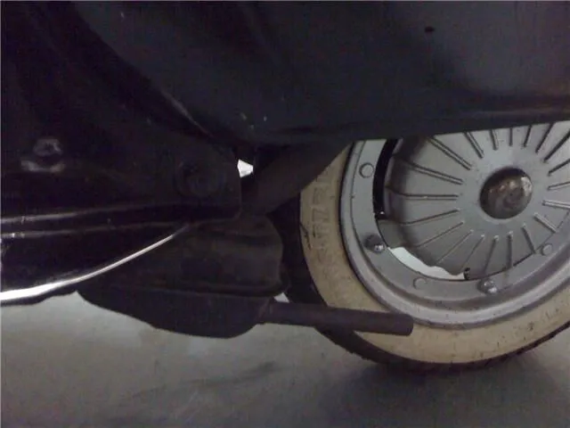

    Wie gesagt sind die Teile für die Rückrüstung evtl. günstig zu haben. Wenn allerdings auch (sinnvollerweise bei 102 ccm) die Übersetzung geändert wurde, muss dafür der Motor zerlegt werden. Wenn man das nicht selbst machen will oder kann, wird das in der Werkstatt richtig teuer. Wenn die Übersetzung nicht geändert wurde, spricht das nicht unbedingt für die Sachkenntnis des Verkäufers und wirft deshalb auch nicht das beste Licht auf die "Restauration" bzw. sollte diese sehr kritisch betrachtet werden. Zumal schon auf diesem einen Bild an den Trittleisten Pfusch zu erkennen ist (Position der äußeren Leisten, fehlende Endstücke). Einen neuen Sitzbankbezug und eine ziemlich matte Lackierung würde ich auch nicht unbedingt als Restauration bezeichnen wollen, aber der Begriff erfreut sich in letzter Zeit ja sowieso einer ungeahnten Dehnbarkeit.

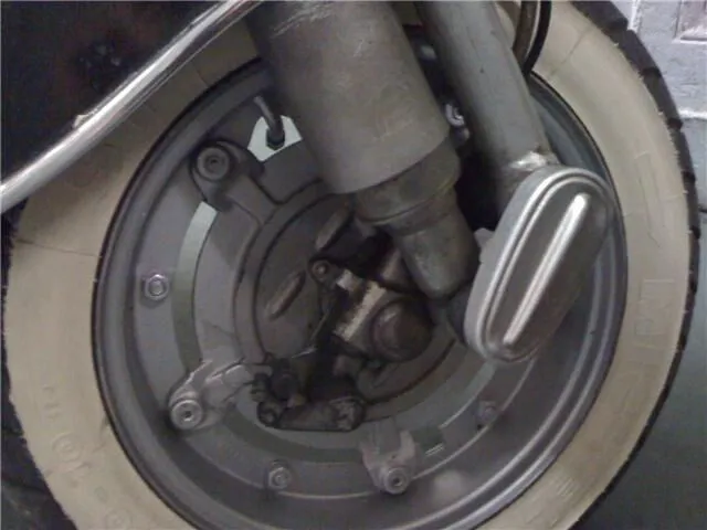

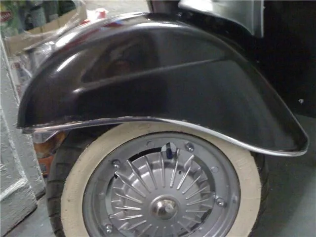

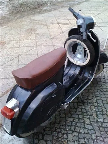

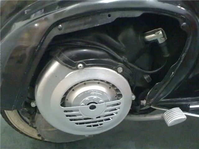

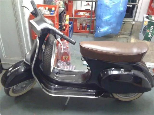

    hier noch ein paar bilder

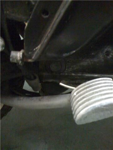

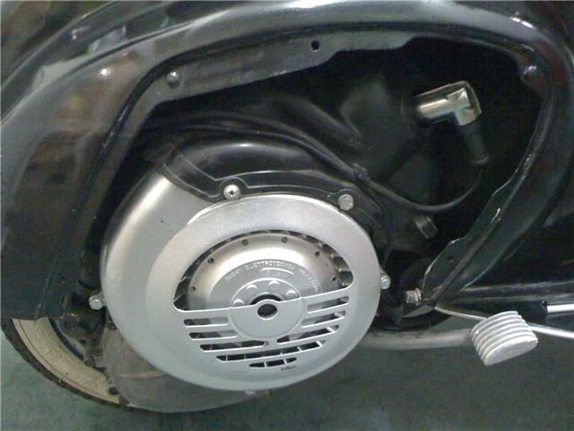

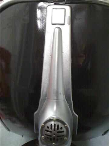

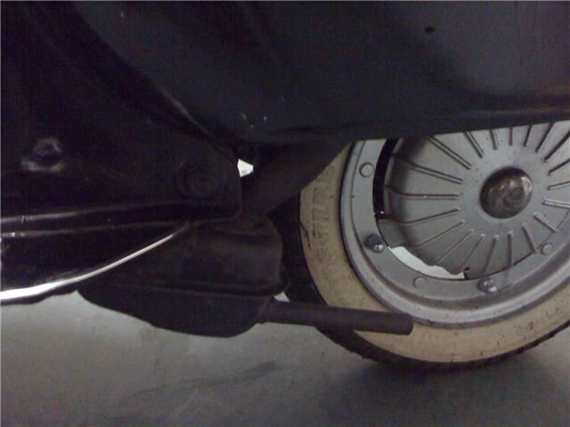

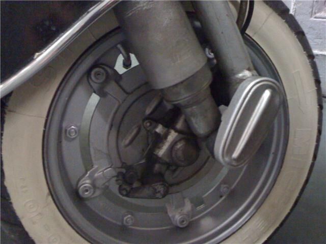

    Angesichts der Bilder kann ich nur nochmal sagen, dass der Roller im Leben keine 1.750 Euro wert ist. Sieht nach einer ziemlichen Bastelbude aus, mit der du als Neuling garantiert nicht glücklich wirst. Alleine schon Felgensilber auf dem Polrad spricht für eine reine Verkaufs"restauration" ohne Sach- und Fachkenntnis. Dafür sollte man noch nichtmal 1.000 Euro ausgeben. Wenn der Verkäufer anderer Meinung ist, soll er lieber einen anderen Dummen suchen, den er aber vermutlich leider auch finden wird, weil Gott und die Welt momentan eine "alte 50er Vespa" haben will.

    Mmhhhmm, ich seh nirgends das das Ding vor einem Jahr restauriert wurde. Ist damit die Hinterhoflackierung gemeint?

    also 1.750 ist für diese zustand mal locker 800€ zu viel... der lack sieht wirklich sch.... aus ( geh von dosenlack aus)!! auf den bildern kann man gut erkennen das sie nicht richtig vorbereitet wurde zum lacken, somit kann sich darunter noch rost oder ne menge spachtelmasse befinden!!
    die nase ist auch nicht original....
    würde an deiner stelle noch weitersuchen, wie pkracer schon sagt, findest du viele spezials in ähnlichen oder auch besseren zustand für weniger geld!!!

    Hier gab es einen Roller zu einem vergleichbaren Preis. Zwischen den beiden Fahrzeugen liegen Welten vom Zustand bzw. vom betriebenen Aufwand bei der Restauration. Hinzu kommt, dass der Roller aus dem Link ein wesentlich gesuchteres Modell ist. Also nochmal: Finger weg von der schwarzen Bastelbude zu diesem völlig überzogenen Preis.
