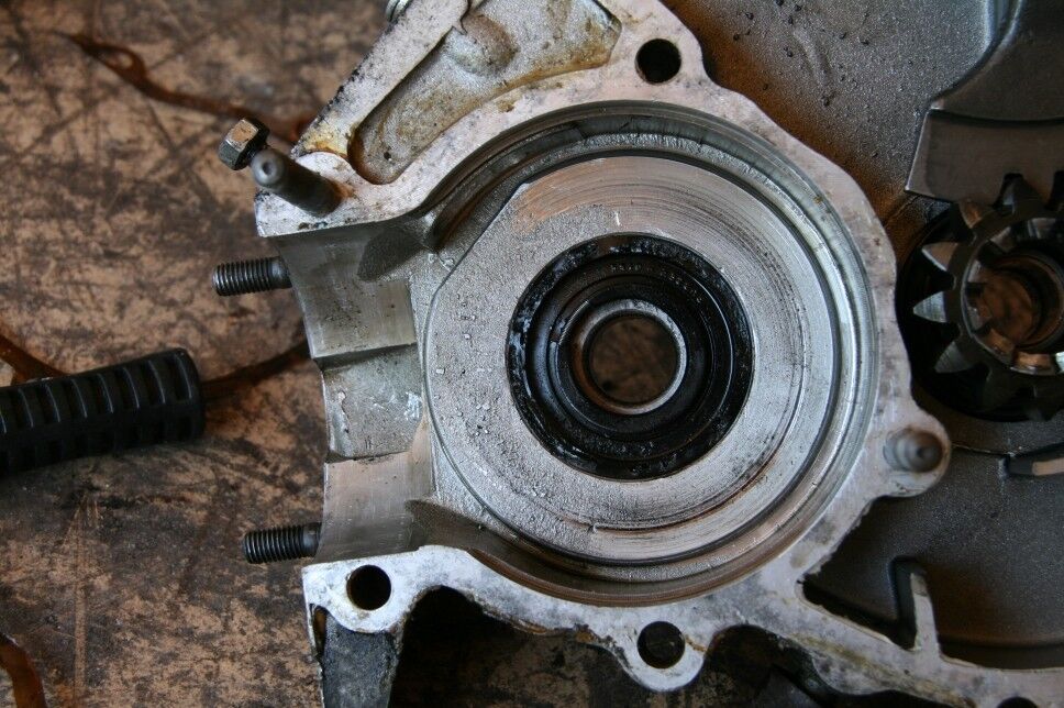

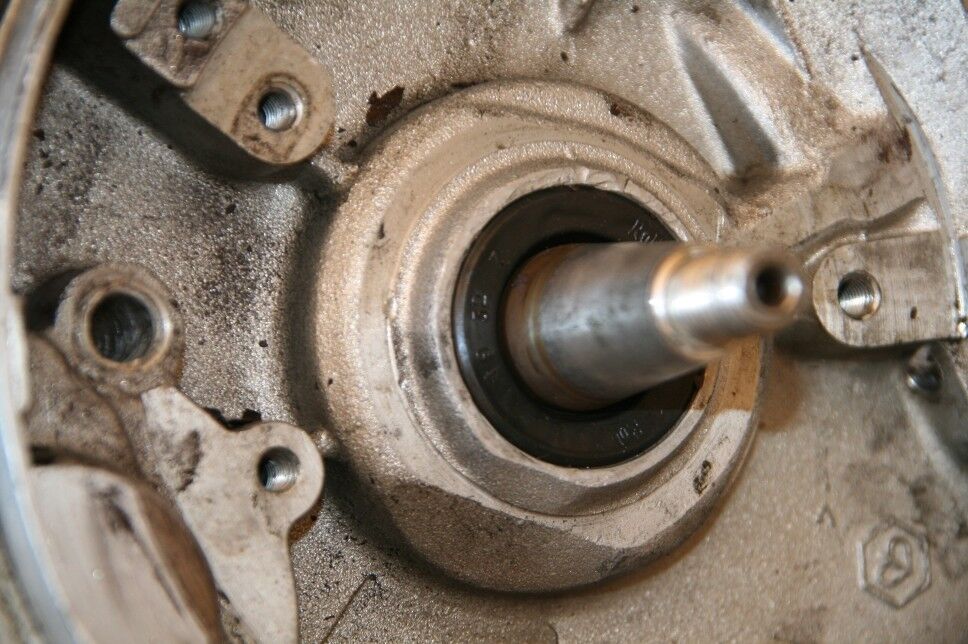

    Jetzt habe ich mir doch einen Ruck gegeben und den Motor gespalten. Einen neuen Zylinder wollte ich dann doch nicht unbedingt kaufen.
    Die Diagnose mit dem Siri war wohl richtig...(siehe Bild).
    Ich habe den Lima Simmerring auch gekauft. Der sieht aber noch recht fit aus. Kann ich den von "außen" wechseln ohne dass ich die Kurbelwelle austreiben muss?
    Und noch eine frage.Bei dem Dichtungssatz ist eine Zylinderdichtung aus Papier dabei. Vorher war eine aus mMetall drin. Die ist mir irgendwie sympatischer, kann ich die nochmal hernehmen?

    kannst die metalldichtung mit etwas dichtmasse noichmal verwenden, aber auch die papierdichtungen hlten gut, meist besser. siri lima kannst du von aussen wechseln. beim kulu seitigem pass auf, dass beim motorzusammenstecken die dichtlippe nicht umklappt. merkst du daran, dass sich die kw dann erstmal schwer drehen lässt. dann nochmal kurz auf und federring im siri kotrollieren und nochmal das spiel. fett auf der kw wirkt wunder beim zusammenstecken.

    Danke für die Antwort und Tipps! Dann werde ich mich mal wieder ans zusammenbauen machen...bin mal gespannt ob die Kiste dann wieder läuft :S
