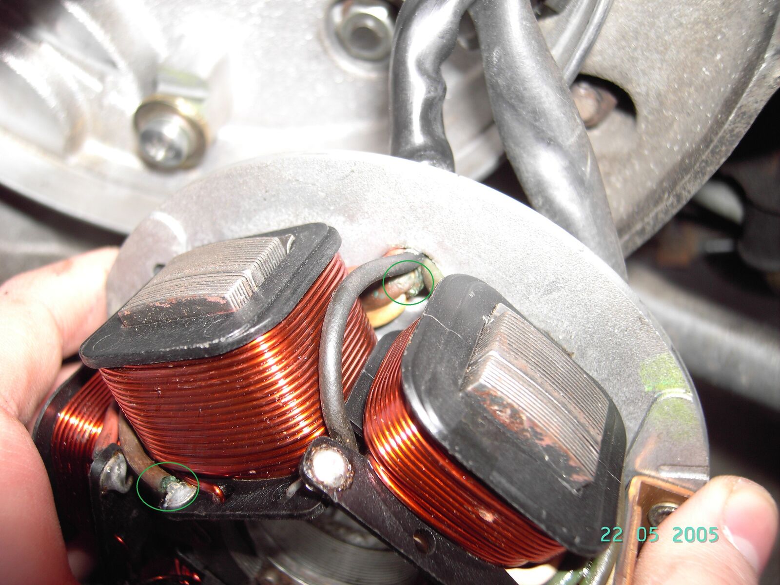

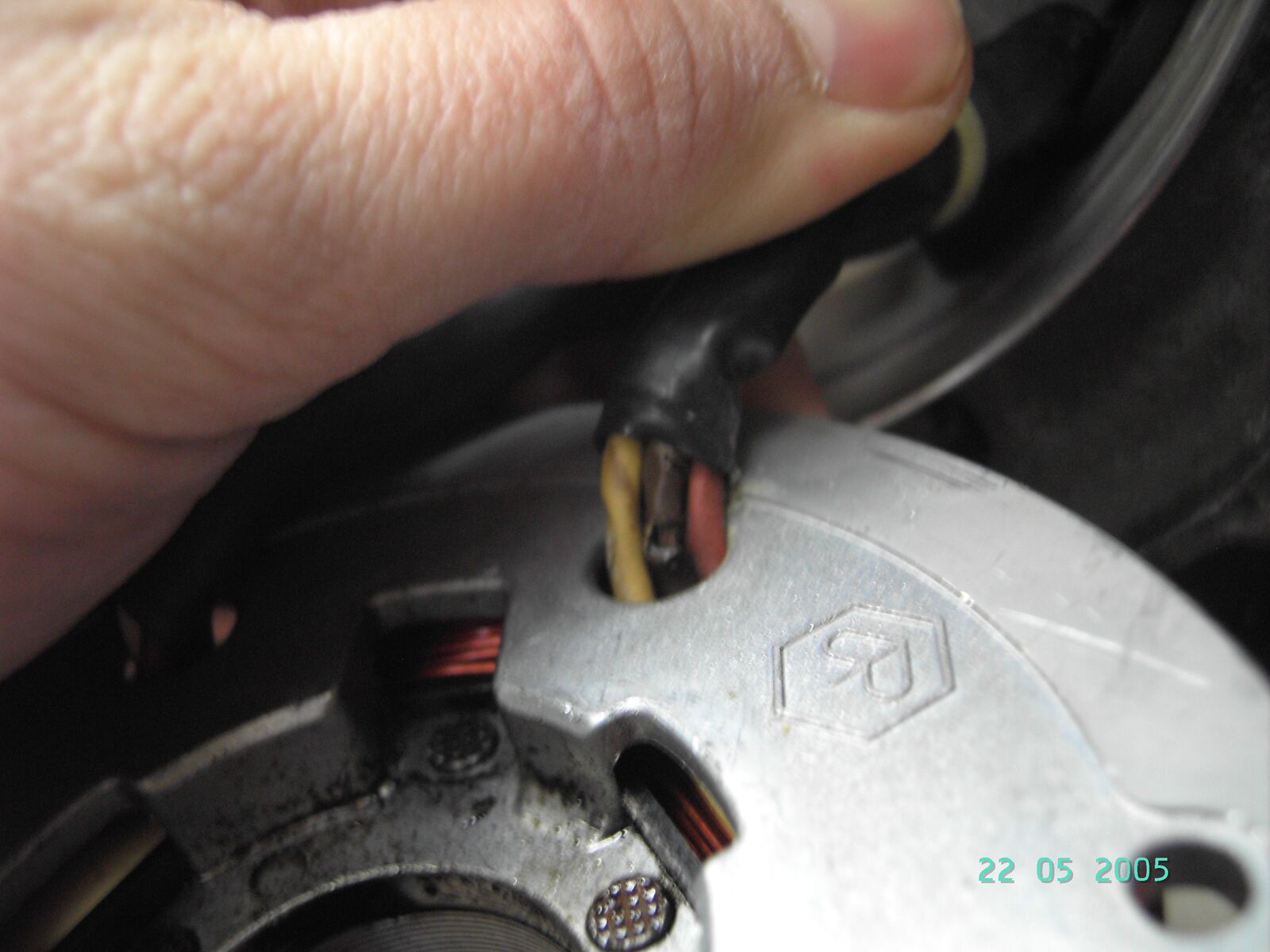

    • March 29, 2010 at 15:02
    Kann der Funke deswegen weg sein?!... wäre super wenn wer was dazu sagen könnte... !
    lieben Gruß LANy

    • March 29, 2010 at 15:08
    japp
    neue kabel einlöten und sie sollte wieder rennen...
    ist bisschen ne puzzle arbeit... dauert ne zeit, macht aber spaß... geht neben dem fernsehen ;)

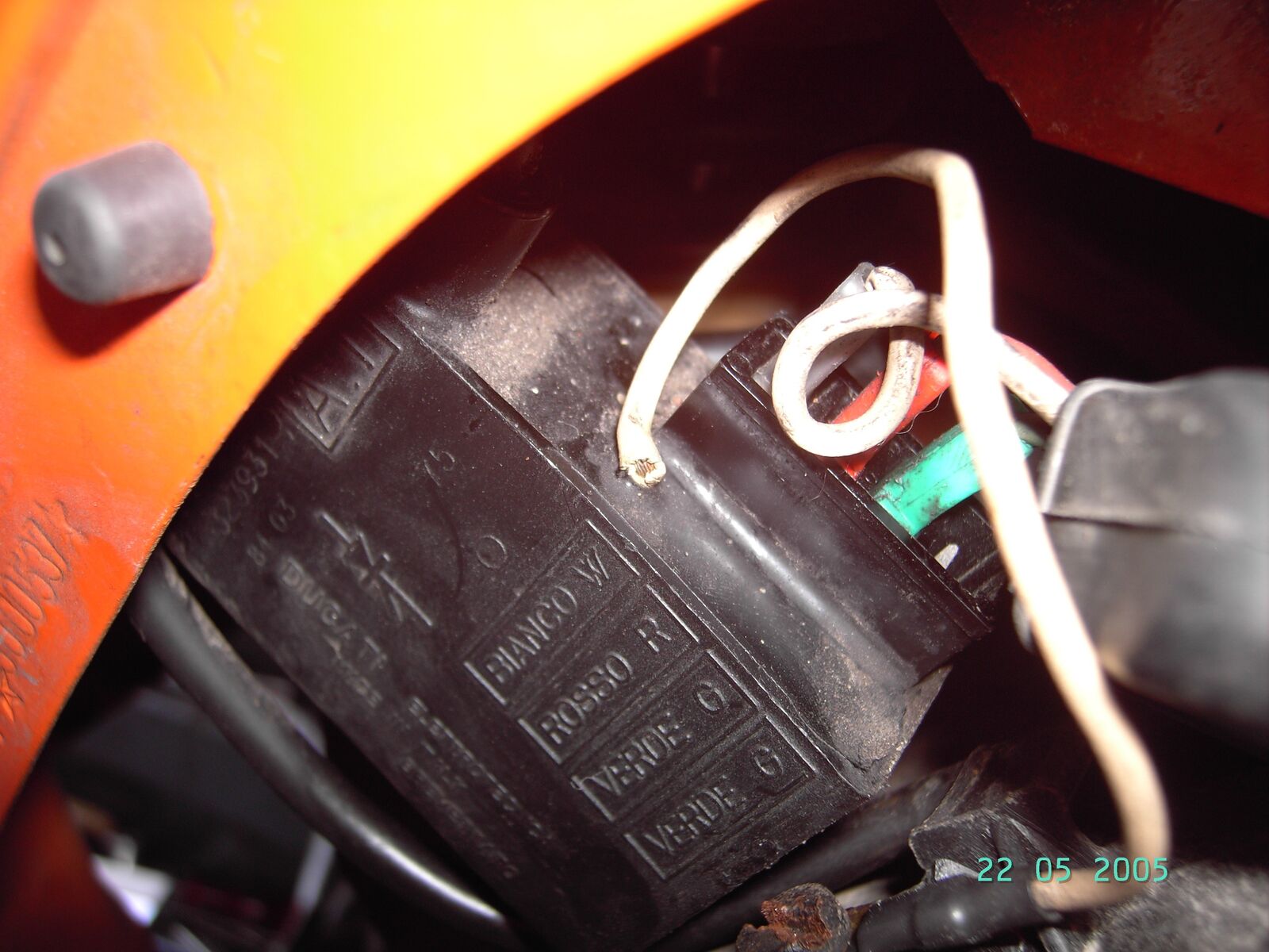

    • April 2, 2010 at 08:33
    Hallo, haast Du die Werte der CDI gemessen? ( steht oben in der Beschreibung)
  • LANy91
    820
    144
    Kempen (bei Krefeld)
    PK80s @ 133
    • April 2, 2010 at 11:40
    So,
    Masse - Weiß = 0 Ohm
    Masse - Rot = 0,487 KOhm
    Masse - Grün = (garnix das messgerät zeigt nur "1 . " an egal in welchem Werte bereich
    Zünd - Weiß = 1,92 KOhm
    Zünd - Rot = 2,41 KOhm
    Zünd - Grün = (gleiche wie oben bei Masse Grün)
    ich verstehs nicht... jemand ne ahnung?
    achja noch ne frage, hatte ja die kabel ander ZGP neu angelötet, die alten kabel bzw das braune war ja ab isoliert, da wo es abisoliert war wo es duch das metall geht, ist am metall ne graue stelle, also sieht nach "brand" stelle aus, kann dadürch vllt was durchgebrannt sein?! sprich, einzelteile der Platte.?!
    danke nochmal für eure mühe, ich wüsste nicht weiter :(
    Edit: Grade ne CDI von ner ander vespa (pk125s) die korrekte messwerte hat, und der motor auch läuft, eingebaut. Trotzdem kein Funke. Nächste station ZGP? :( Pickup?!
    Edit²: Meine CDI in die andere Vespa = Läuft.! also CDI net schrott.. Meine Zündkerze , auch wenn schon oft getestet, in die andere Vespa = läuft. =(
    Edit³: Pickup = 750 Ohm , Ladespule = 475 Ohm... pickup kommt mir etwas hoch vor... stimmts? ist das n anzeichen das er kaputt ist?
    Gruß !
