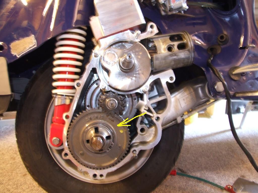

    Zum Schaltkreuz. Die Kilometerleistung mit einem Schaltkreuz. Kompliment. Normal sind so um die 20.000 km. Schaltkreuz ist das Bauteil in deinem Getriebe welches die Gänge wechseln lässt. Daher auch Schalt kreuz. (Ist ja ne tolle Erklärung von mir).
    Ein abgenutztes Schaltkreuz kann aber auf Dauer zu Getriebeschäden führen, die dann richtig teuer werden. Man kann sich das so vorstellen. Unter Volllast trennen sich die Zahnräder, danach prallen sie wieder auf einander. So was macht ein Getriebe nicht lange mit.
    Schaltkreuz tauschen ist keine große Sache. Man kann auch die faule Möglichkeit verwenden, also ohne Motorausbau. Das sieht dann so aus:
    Hinter diesen Zahnrädern findest du dein Schaltkreuz......

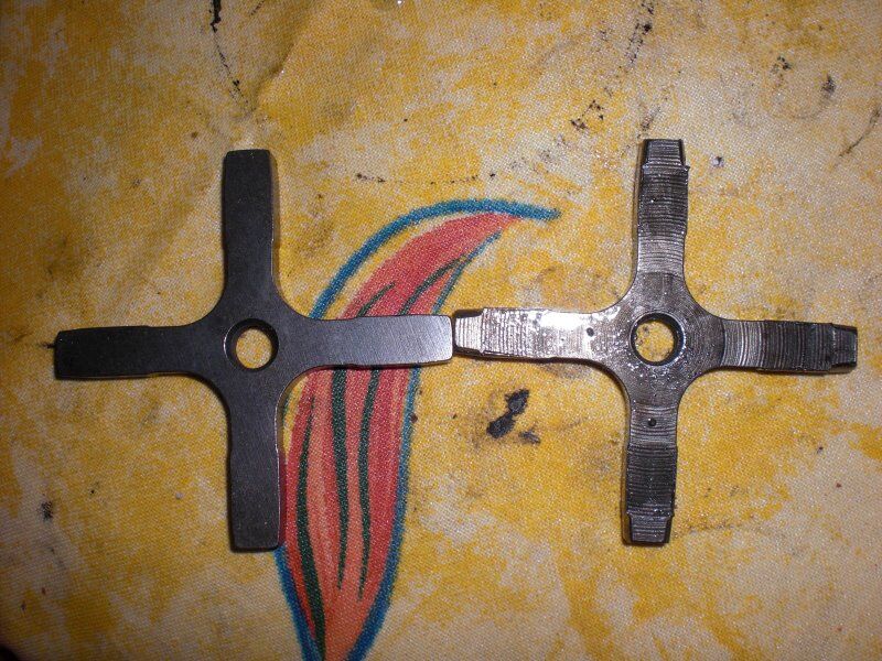

    Danke Holger, wir denken gleich. ^^ Ich hab mich mit der Dichtung falsch ausgedrückt, es langt ja nur ein Sandkorn drunter.
    Hier mal zwei Bilder von einem neuen und verschlissenen Schaltkreuz einer Lusso.Na wer errät denn welches das Neue ist? :D
    Dieses Schaltkreuz wurde bei 36000 km getauscht, hätte noch ein paar Tausend gebraucht, dann wären die Ecken richtig rund gewesen und die Gänge wären gesprungen.
    Ich habe schon von Schaltkreuzwechsel bei 60000 km! gehört. Liegt dann also irgendwo zwischen 20000 km und 60000 km.
