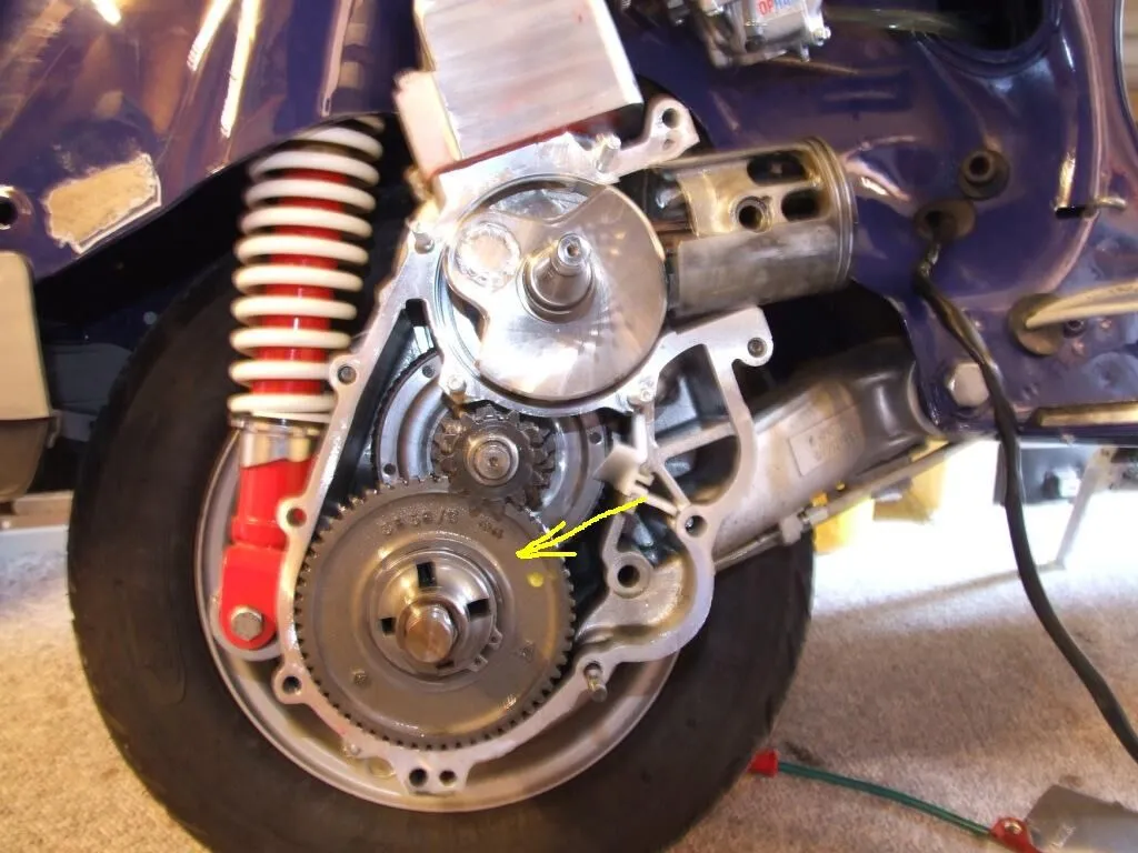

    Schaltkreuz tauschen ist keine große Sache. Man kann auch die faule Möglichkeit verwenden, also ohne Motorausbau. Das sieht dann so aus:
    Hinter diesen Zahnrädern findest du dein Schaltkreuz......
