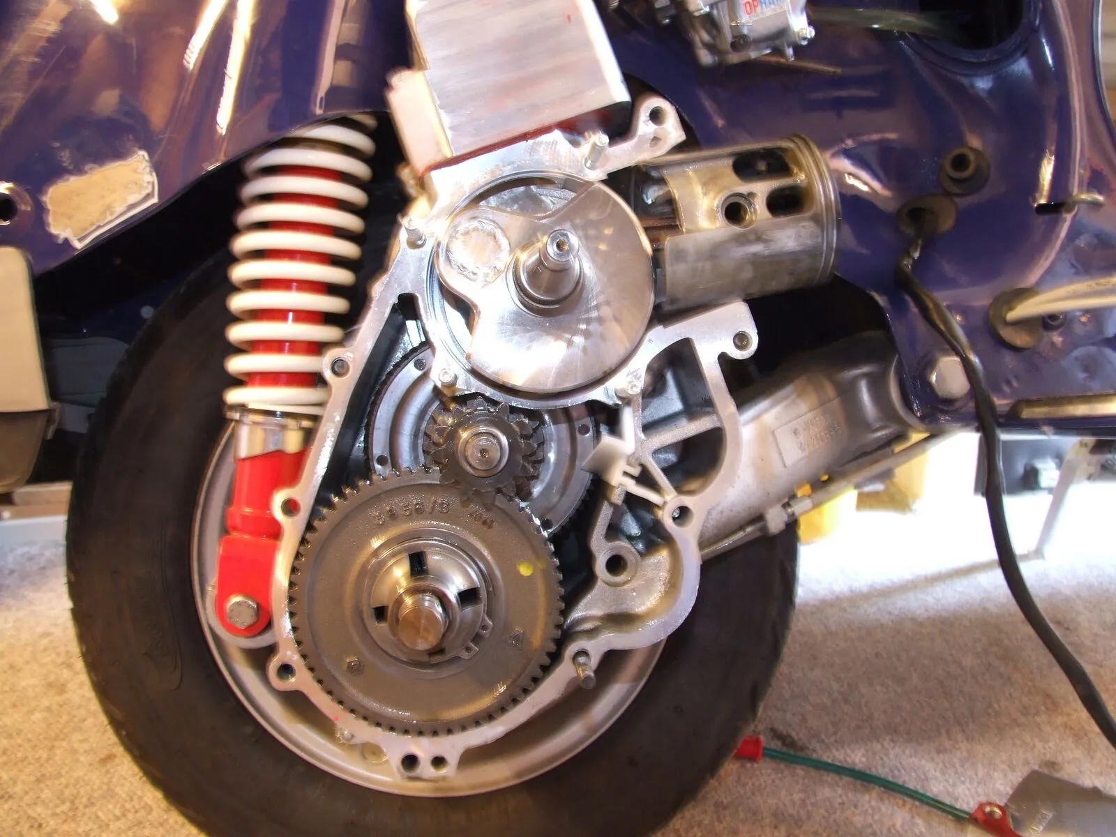

    • April 7, 2010 at 20:41
    Moin
    Kleine Hälfte damit ist das gemeint. Ist die faule Lösung. Siehe hier:
    Leider ist das Kickstarterritzel hier nicht zu sehen. Aber es wird dir beim öffnen entgegen kommen....... liegt auf einer Feder daher.
