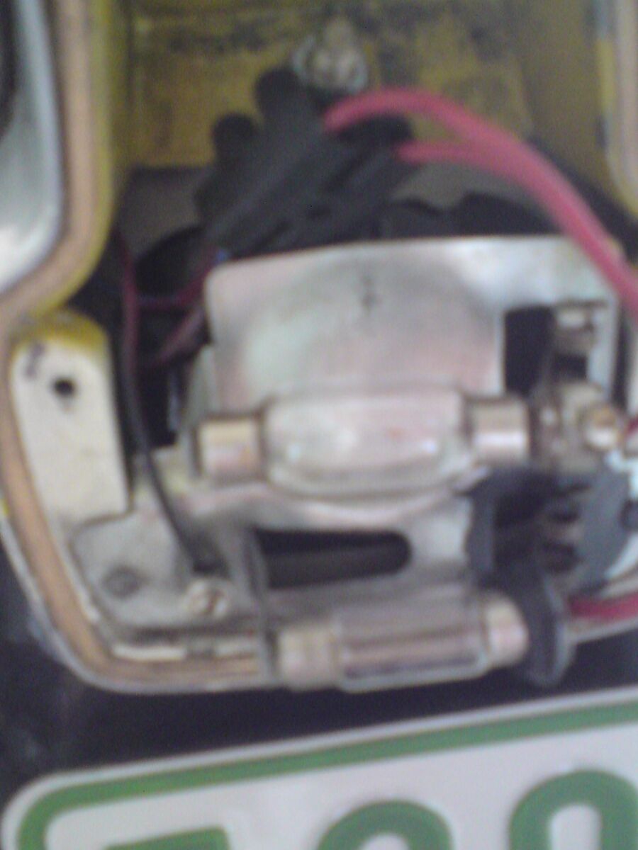

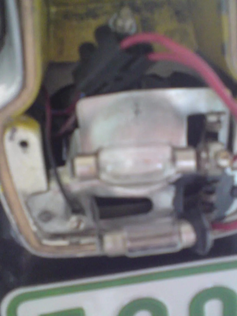

    ALso hab jetzt vorne ne neue Birne rein getan und es geht vorne wieder. Die alte war durch. Aber am rücklicht tut sich nix :S :S .
    hinten hab ich das Rücklicht Antik V50.da sind dann 2 stück Soffittedrin. könnt ihr mir sagen was für eins ? weil nix oben steht(sind 2 verschiedene). beim unterem ist der kontakt nimmer so dran evtl liegt es an dem denek ich mal.

    Denk ich auch, das ist nämlich das Rücklicht. Ist es das dann wie es da steht 2 x 10 W

    also hab jetzt in einem laden ne 5w und 18 w gehollt die wo drinnen waren.rücklicht geht.aber das bremslicht ist etwa schwach !

    Hast du im Bremslicht d.h. oben die 5W drin? Dann mach ne 10W rein.

    Ja oben war eine 5 W und unten eine 18 W drinnen.
    hab die selben 2 neu rein getan und dann hab ich die vespa angelassen und nicht mal gas gegeben und sie drehte von selber hoch. :wacko: :?:
    es gehören aber 2 stück 6 V 10 W rein. dann müsste es gehen 8o :+2 :+2 :+2
