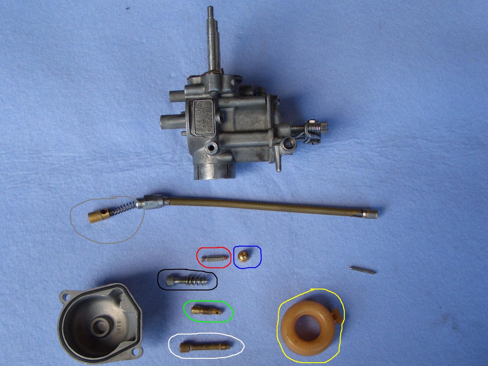

  • Nein, das rote ist die Schwimmernadel!
    Die Gemischschraube ist die schwarz umrandete. Da sollten aber eigentlich weiße Plastikflügel zum drehen dran sein... Sind wahrscheinlich abgebrochen. Evtl. stellst du deswegen die Mischung falsch ein, da man vielleicht die Schraube ohne Flügel weiter reindrehen kann?
    Also mehr wie die 1,5 Umdrehungen rausdrehen und ne kleinere HD (blau) verbauen.

  • Jo :)
    Aber Gemischeinstellschraube immer vorsichtig betätigen, nicht anknallen, um den korrekten Startpunkt für die 2,5 Umdrehungen zu finden...
