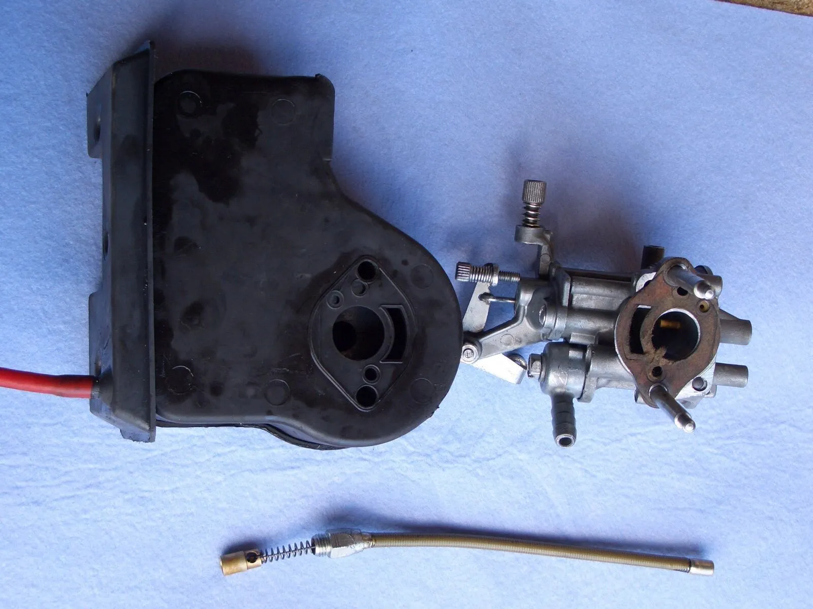

    CIMG0001.jpg hier mal nen Foto von meinen Vergaserteile! ich gebs langsam auf! echt komisch! der lief ja schon mit ner 74 düse!

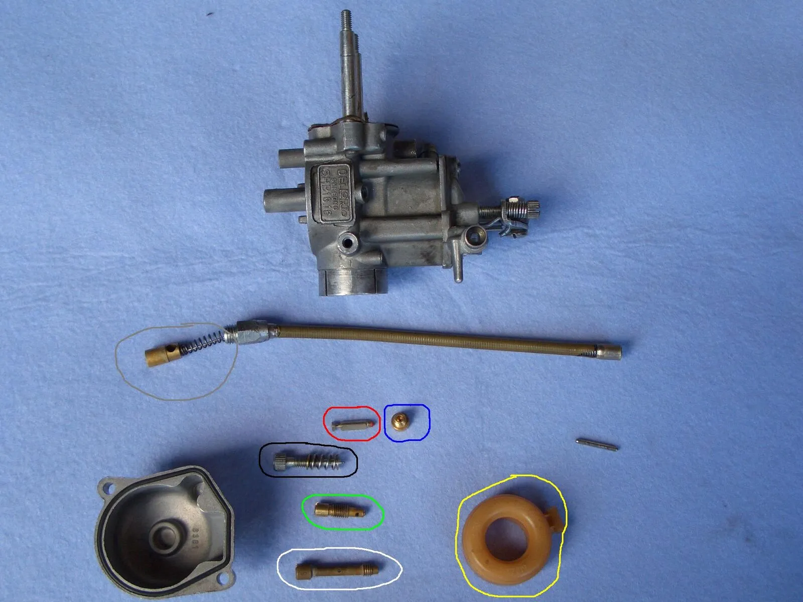

    in meinem ersten foto hab ich die teile mit farbe umrandet!
    einfach klicken ^^
    ist das rote die mischschraube oder

    Nein, das rote ist die Schwimmernadel!
    Die Gemischschraube ist die schwarz umrandete. Da sollten aber eigentlich weiße Plastikflügel zum drehen dran sein... Sind wahrscheinlich abgebrochen. Evtl. stellst du deswegen die Mischung falsch ein, da man vielleicht die Schraube ohne Flügel weiter reindrehen kann?
    Also mehr wie die 1,5 Umdrehungen rausdrehen und ne kleinere HD (blau) verbauen.

    Aber Gemischeinstellschraube immer vorsichtig betätigen, nicht anknallen, um den korrekten Startpunkt für die 2,5 Umdrehungen zu finden...

    FRAGE?
    die grün und weiss umrandete schrauben muss ich ganz reindrehn oder ????

    jap

    Nebendüse ist zu gross
