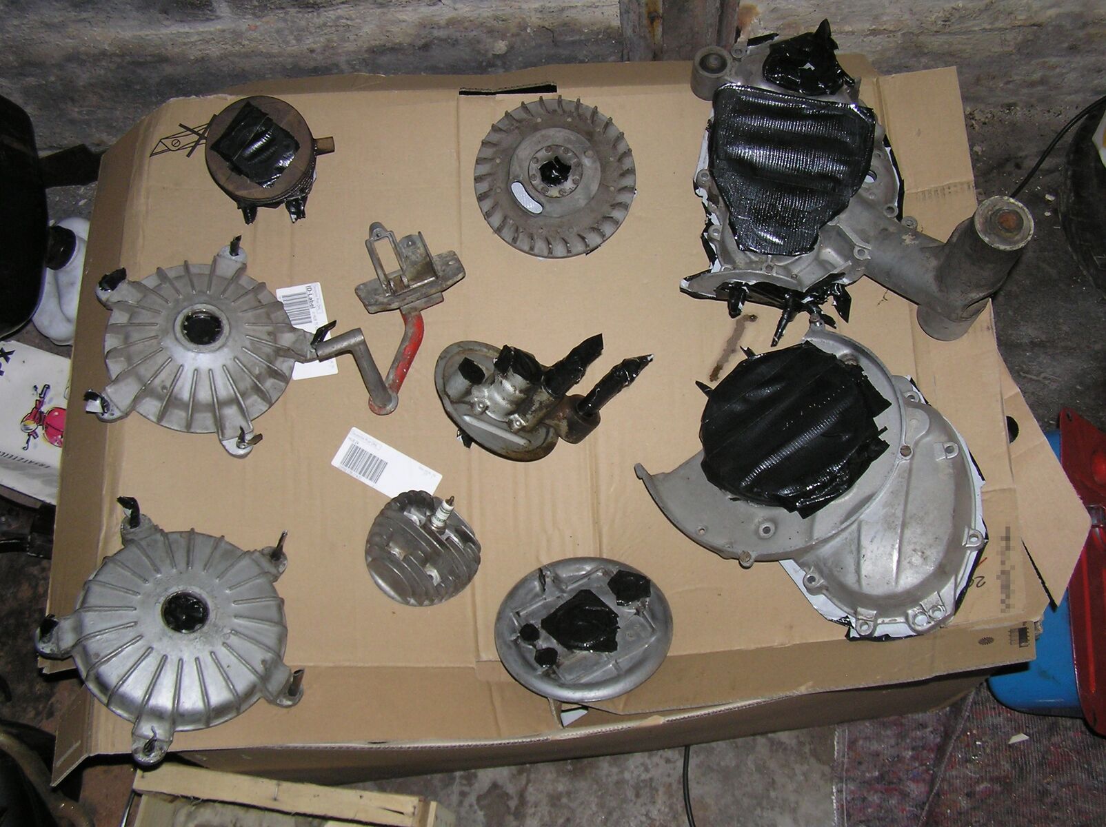

    Heute habe ich nur Bremspedale und Bremsgrundplatten zerlegt und grob gereinigt. Beim Rauspopeln des Gummistopfens im Lüfterrad der Brummsel habe ich mir hübsch seitlich das Nagelbett aufgeritzt. Das ist jetzt etwas dick, aber das kann auch daran liegen, dass ich meine Hände danach noch eine Stunde in Kaltreiniger gebadet habe. :S Gummihandschuhe gibt's in meinem Haushalt nicht! :-3
    Übermorgen früh bringen wir die Teile zum Glasperlstrahlen. Die Firma will sich das zwar erst mal anschauen, aber wir hoffen natürlich, dass wir gleich alles dort lassen können. Mit etwas Glück haben wir dann bald unsere Motorgehäuse, Zylinder mit Köpfen, Bremstrommeln, Lüfterräder, Bremspedale, Kickstarter etc. in seidigem Silberglanz zurück. Dann kann es endlich mit dem Einbau der neuen Lager, Simmerringe und Dichtungen losgehen. Ende der Woche haken wir mal beim Lackierer nach, wie weit der mit den Karosserien ist.

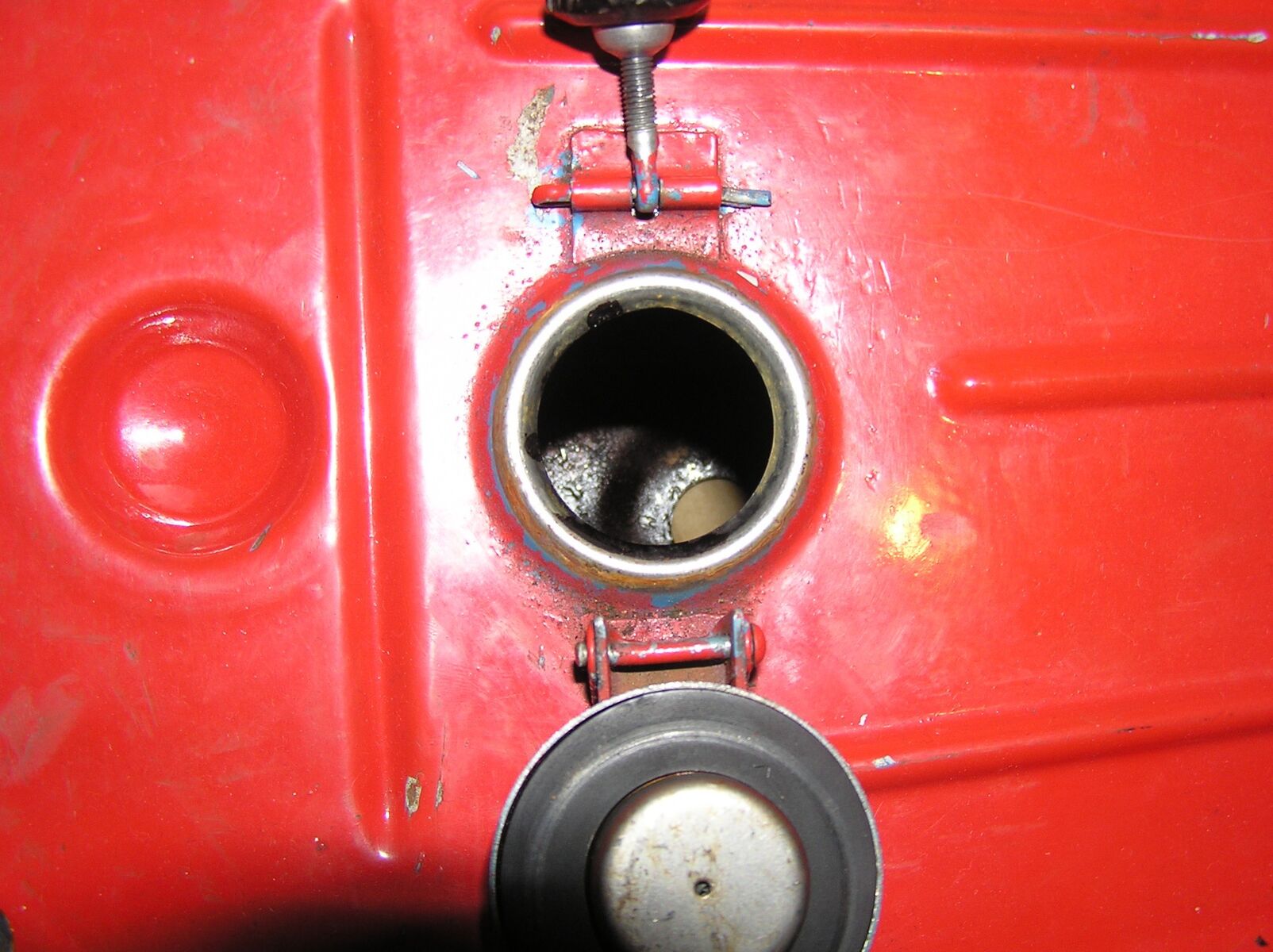

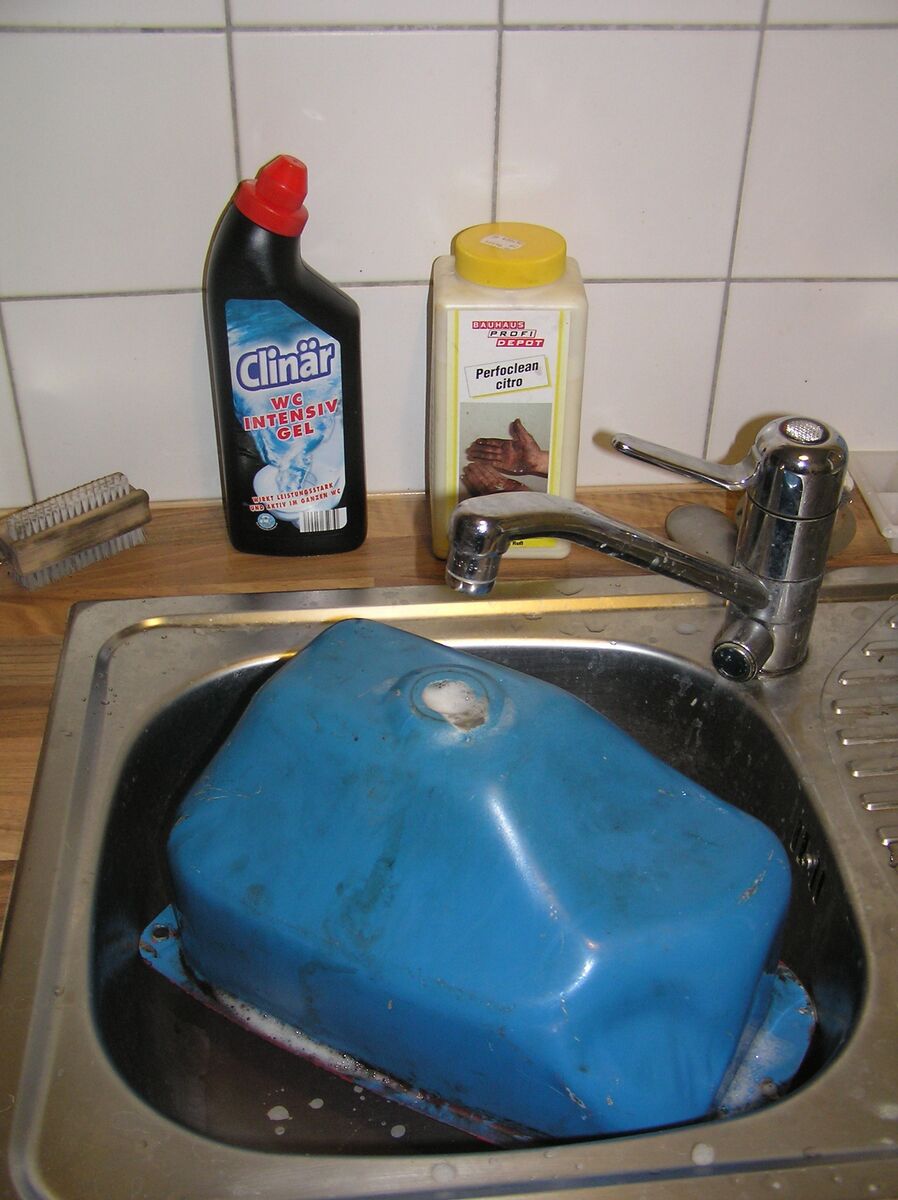

    Ersatzweise kümmere ich mich gerade um den Tank. Der ist zwar nicht sonderlich verrostet, aber am Boden voller eklig eingetrockneter Öl- und Benzinrückstände. Seit ein paar Stunden weicht er gefüllt mit heißem Wasser und jeder Menge aggresivem Kloreiniger vor sich hin. Morgen früh fülle ich ihn dann mit 300 g Zitronensäure und kochendem Wasser. Danach sollte er einigermaßen blank sein.

    Das mit dem Kloreiniger hättest du gar nicht machen müssen.. hab direkt die zitrosäure reingehauen..hat einwnadfrei geklappt. viel erfolg
    Das dachte ich mir zwar auch, aber da meine Haus- und Hofdrogerie erst Ende nächster Woche wieder Zitronensäure geliefert bekommt, wollte ich mit dem einen Päckchen, das ich habe, auf Nummer sicher gehen. :-3

    jepp ich hab kochend heißes wasser reingehauen.. nach 30 min war eigentlich schon alles gelöst.. und meiner war ordentlich gerostet.. ist jetzt ein jahr her und ich habe ohne beschichten oder so einfach wieder gemisch reingetan und es rostet nix..

    Die Tankreinigungsaktion hat überhaupt nichts gebracht. Im Gegenteil: Gefühlt ist die Schmotze noch zäher und ekliger geworden. :+1 Es stehen aber noch mal 600g reine Zitronensäure bereit, und wenn die nicht helfen, kaufe ich halt so ein kommerzielles Tankreinigungsset. Jedenfalls weigere ich mich, einen fast rostfreien Tank wegen alten Zweitaktöls auszutauschen, auch wenn das jetzt schon eine Nachlackierung mit der Sprühdose bedeutet (s.u.)! Ganz unten gibt's einen groben Eindruck des jetzigen Zustands, ein besseres Bild war mit unserer Werkstattkamera leider nicht zu machen.

    Unser Mensch vom Oberflächentechnik-Betrieb rief heute vormittag an. Das Glasperlenstrahlen der beiden Motoren und sonstigen Teile (siehe Foto oben zzgl. Gleiches für syquests PX) soll 300 Euro kosten! :-5 Wir hatten mit einem Drittel bis maximal der Hälfte davon gerechnet. Also holen wir die Teile unbearbeitet wieder ab. Der Mensch meinte aber auch gleich, dass sie beim Strahlen leider sehr teuer seien und er uns die Adresse eines deutlich günstigeren Betriebs geben will, unter der Hand natürlich. :D
    Bei mehr als 150 Euro für die Teile beider Vespen lassen wir es doch lieber sein und setzen uns noch mal mit Zahnbürste und Kaltreiniger hin.
    Also wieder nix mit Glasperlenstrahlen. Hoffentlich wird wenigstens der Lackierer wie versprochen nächste Woche fertig!

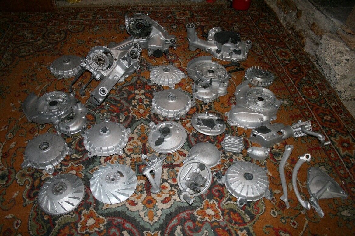

    Der Strahlemann hat unsere Aluteile fertig glasperlengestrahlt! klatschen-) Nicht alle Teile auf dem Bild sind unsere, aber dennoch finde ich 100 Euro vollkommen angemessen für den ganzen Haufen.

    Wurden die Strahlarbeiten von dem GSF-Anbieter aus dem obigen Link gemacht?
  • prometheus0815
    12,971
    2,520
    • November 3, 2010 at 09:48
    • #56
    Ja, das war KingOfBurnout. Supernetter Kontakt und zügige Bearbeitung. Über die Qualität der Arbeit sprechen wir, wenn ich die Teile wieder in meinen Händen halte. Nach Eingang des Geldes sollen sie gleich verschickt werden. Ich rechne also frühestens am Samstag mit der Lieferung.
