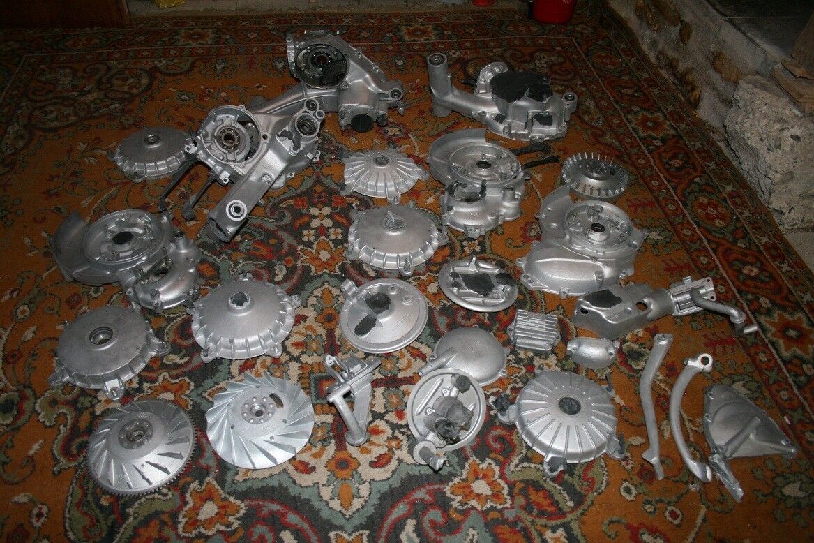

    Übermorgen früh bringen wir die Teile zum Glasperlstrahlen. Die Firma will sich das zwar erst mal anschauen, aber wir hoffen natürlich, dass wir gleich alles dort lassen können. Mit etwas Glück haben wir dann bald unsere Motorgehäuse, Zylinder mit Köpfen, Bremstrommeln, Lüfterräder, Bremspedale, Kickstarter etc. in seidigem Silberglanz zurück. Dann kann es endlich mit dem Einbau der neuen Lager, Simmerringe und Dichtungen losgehen. Ende der Woche haken wir mal beim Lackierer nach, wie weit der mit den Karosserien ist.

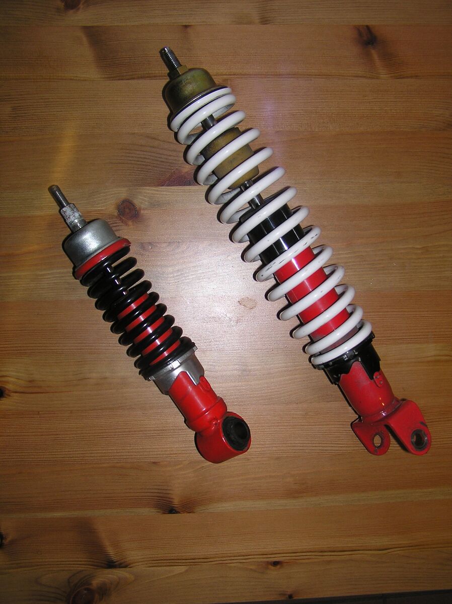

    Hinsichtlich des Fahrwerks habe ich mich entschlossen, die alte V50-Gabel erstmal drin zu lassen. Ich hoffe, das Eintauchen beim Bremsen mit dem, wie man liest, bockharten Carbone-Dämpfer eindämmen zu können. Hinten soll der Gasdruckdämpfer von BGM verbaut werden. Ich hoffe, dass dieses Fahrwerk, natürlich neu gelagert und mit frischen Silentgummis versehen, ausreichend steif für niedrige dreistellige Zuladungen ist (alles nur Gepäck, versteht sich... :whistling: ) Ergibt das Sinn?

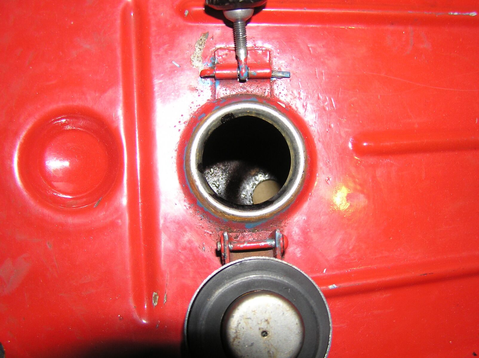

    Ersatzweise kümmere ich mich gerade um den Tank. Der ist zwar nicht sonderlich verrostet, aber am Boden voller eklig eingetrockneter Öl- und Benzinrückstände. Seit ein paar Stunden weicht er gefüllt mit heißem Wasser und jeder Menge aggresivem Kloreiniger vor sich hin. Morgen früh fülle ich ihn dann mit 300 g Zitronensäure und kochendem Wasser. Danach sollte er einigermaßen blank sein.

    Das mit dem Kloreiniger hättest du gar nicht machen müssen.. hab direkt die zitrosäure reingehauen..hat einwnadfrei geklappt. viel erfolg

    jepp ich hab kochend heißes wasser reingehauen.. nach 30 min war eigentlich schon alles gelöst.. und meiner war ordentlich gerostet.. ist jetzt ein jahr her und ich habe ohne beschichten oder so einfach wieder gemisch reingetan und es rostet nix..

    Die Tankreinigungsaktion hat überhaupt nichts gebracht. Im Gegenteil: Gefühlt ist die Schmotze noch zäher und ekliger geworden. :+1 Es stehen aber noch mal 600g reine Zitronensäure bereit, und wenn die nicht helfen, kaufe ich halt so ein kommerzielles Tankreinigungsset. Jedenfalls weigere ich mich, einen fast rostfreien Tank wegen alten Zweitaktöls auszutauschen, auch wenn das jetzt schon eine Nachlackierung mit der Sprühdose bedeutet (s.u.)! Ganz unten gibt's einen groben Eindruck des jetzigen Zustands, ein besseres Bild war mit unserer Werkstattkamera leider nicht zu machen.
    Die Motorteile der Brummsel und von syquests P80X sind endlich beim Glasperlenstrahlen. Morgen bringe ich noch den Kupplungsdeckel hin, den ich einfach vergessen hatte. Auch vom Lackierer gibt's Neuigkeiten: Meine Fuffi soll Ende dieser Woche komplett fertig lackiert sein. Da syquests 80er aber noch etwas mehr Zeit braucht, lassen wir die Teile in (hoffentlich) rund zwei Wochen zusammen anliefern. Bis der Motor fertig ist, darf die Brummsel dann mein Wohnzimmer adeln. Ob ich meinen Blick beim Fernsehen dann überhaupt noch von dem schönen Grigio Smoky lösen kann? :love:
    In einem Anfall von Sparzwang und natürlich nicht zuletzt wegen ihrer angeblichen Qualitäten habe ich von CHIEMGAUVESPA gebrauchte Sebac-Stoßdämpfer gekauft. Eigentlich wollte ich hinten den Gasdruck-BGM und vorne den Carbone verbauen, aber die Sebacs sind wohl gerade mal ein Jahr gelaufen und sehen noch ziemlich gut aus.

    Unser Mensch vom Oberflächentechnik-Betrieb rief heute vormittag an. Das Glasperlenstrahlen der beiden Motoren und sonstigen Teile (siehe Foto oben zzgl. Gleiches für syquests PX) soll 300 Euro kosten! :-5 Wir hatten mit einem Drittel bis maximal der Hälfte davon gerechnet. Also holen wir die Teile unbearbeitet wieder ab. Der Mensch meinte aber auch gleich, dass sie beim Strahlen leider sehr teuer seien und er uns die Adresse eines deutlich günstigeren Betriebs geben will, unter der Hand natürlich. :D
    Bei mehr als 150 Euro für die Teile beider Vespen lassen wir es doch lieber sein und setzen uns noch mal mit Zahnbürste und Kaltreiniger hin.
    Also wieder nix mit Glasperlenstrahlen. Hoffentlich wird wenigstens der Lackierer wie versprochen nächste Woche fertig!
    hallo,
    mein tank sah ähnlich aus, hab einfach irgendein verfügbares lösungsmittel aus unsrerer werkstatt gegriffen und zusammen mit 2 zerschlagenen weinflaschen (ohne inhalt :-4 ) in den tank gefüllt. vorher benzinhahnöffnung mit einem korken verschliessen. anschliessend tankdeckel drauf und jetzt die ganze fuhre 2 stunden gut durchschütteln, eine nacht stehen lassen und nochmals eine stunde gut durchschütteln. jetzt den ganzen müll aus´m tank wieder raus und siehe da, sieht aus wie ein neuer... 8)
    mit dem inhalt der 2 flaschen schüttelt´s sich leichter... 8o

    Ja, so werde ich es auch machen, wenn nichts mehr hilft. Aber vorher probiere ich es noch mal mit Zitronensäure in der doppelten Konzentration. Zwei Stunden nicht schütteln sind mir die 8 Euro für zwei Packungen à 300g wert. ;)

    Der Strahlemann hat unsere Aluteile fertig glasperlengestrahlt! klatschen-) Nicht alle Teile auf dem Bild sind unsere, aber dennoch finde ich 100 Euro vollkommen angemessen für den ganzen Haufen.

    Wurden die Strahlarbeiten von dem GSF-Anbieter aus dem obigen Link gemacht?

    Ja, das war KingOfBurnout. Supernetter Kontakt und zügige Bearbeitung. Über die Qualität der Arbeit sprechen wir, wenn ich die Teile wieder in meinen Händen halte. Nach Eingang des Geldes sollen sie gleich verschickt werden. Ich rechne also frühestens am Samstag mit der Lieferung.
