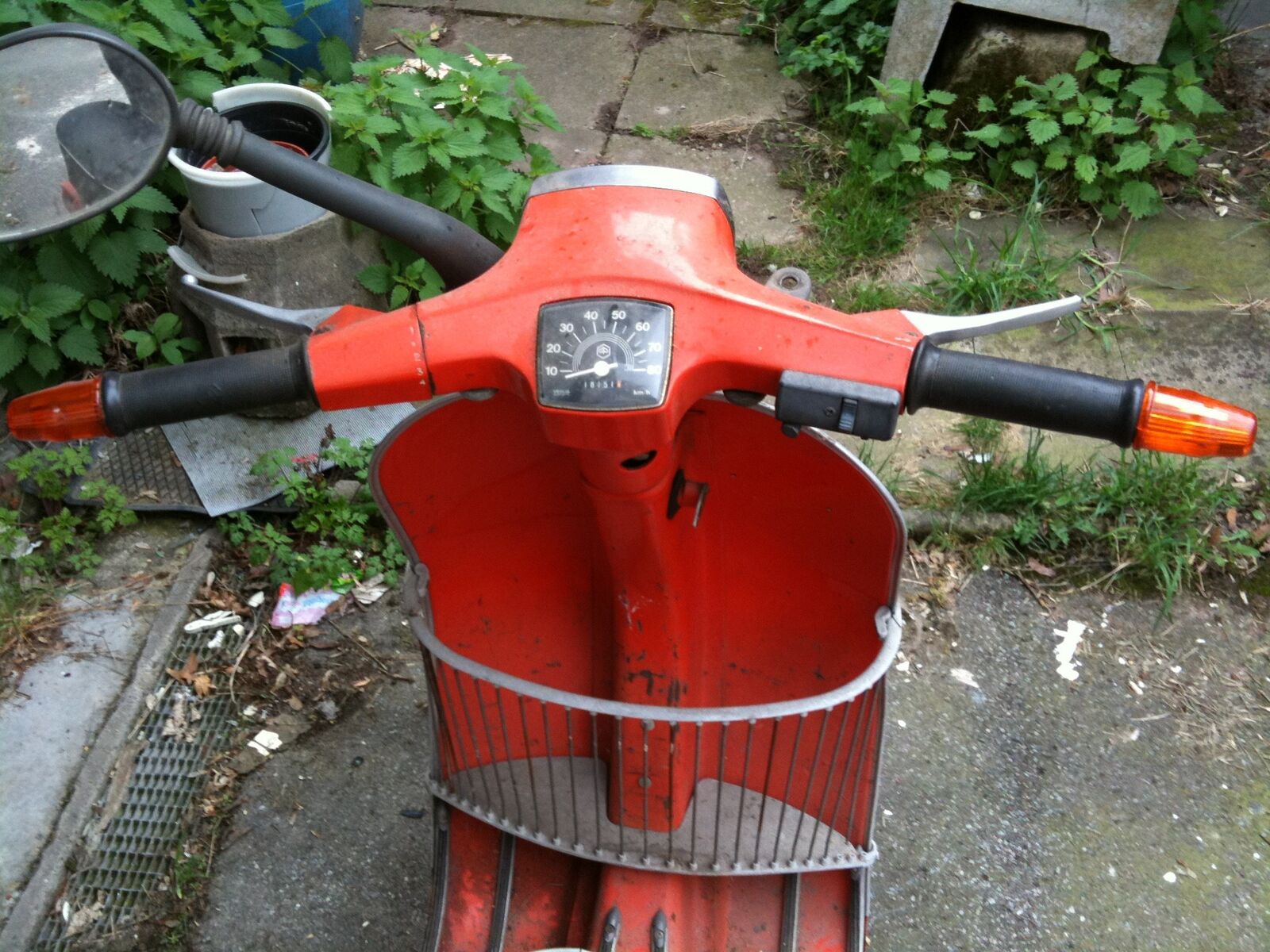

    So, da bin ich wieder.
    Schonmal danke für die vielen schnellen Antworten!
    Hier ein Bild von der Vespa:
    Das ist wohl eine V50 Special, oder?
    Hierzu ein paar Fragen:
    - Was ist besonders an dem Modell?
    - Wieviel hat sie ungefähr wert? Kilometerstand weiss ich nicht, aber nichts abnormales.
    - Gibt es ein Benutzerhandbuch als pdf?
    - Was sind die Leistungsdaten (Geschwindigkeit)?
    - Was ist original bzw. nicht original? Was fehlt?
    Ich weiss, dass der Sitz neu ist und ich glaube, dass mal ein Anhänger dran war. Bremslicht ist defekt. Aussenspiegel fehlen. hintere Blinker fehlen?
    - Wie ist der allgemeine Zustand? Dreckig ist sie auf jeden Fall :)
    - Wäre es möglich, für mich als technisch begabten Laien, die Vespa mit eurer Hilfe zu restaurieren? :)
    Vielen Dank für eure Hilfe!

    • April 29, 2010 at 14:12
    Das ist eine 50 Special.
    - Besonders ist da eigentlich nichts dran, die Special erkennt man am eckigen Scheinwerfer.
    - Das eine Foto ist nicht aussagekräftig genug für eine vernünftige Beurteilung des Zustands, in ordentlich aufbereitetem Zustand, funktionstüchtig und mit Papieren bis zu 1.200 Euro. Aktuell schätzungsweise 600 - 700 Euro.
    - Technische Daten im Detail verrät dir sicherlich Google, Geschwindigkeit wahrscheinlich 40 km/h, lässt sich leicht auf 50 km/h erhöhen.
    - Hintere Blinker fehlen nicht, das Modell hat nur Lenkerendenblinker. Die beiden Löcher hinten in den Backen sowie die unter der Sitzbank herausstehende Halterung sind zur Montage eines Gepäckträgers gedacht.
    - "Restaurieren" inkl. Neulackierung würde ich nicht zwingend machen. Zumindest würde ich zuerst versuchen, den Originallack aufzupolieren, wie mir scheint eine recht gute Substanz. Neulackieren kannst du dann immer noch. Ansgesichts zahlreicher von Laienhänden kaputt "restaurierten" Fahrzeugen, ist ein Fahrzeug in Originalzustand wesentlich wertbeständiger.
    Falls du den Korb hinter dem Beinschild nicht mehr brauchst, wäre ich am Kauf interessiert.

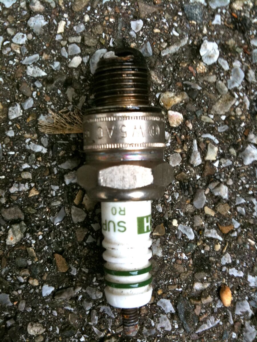

    Hier noch ein paar Fragen von mir:
    - Wie bekomm ich den Tank raus? Hab vorn die 2 Schrauben gelöst. Hinten dreht die Aufnahme für der Sattelverschluss immer durch.
    - Auf einem Bild hab ich die Zündkerze fotografiert. Ist sie in Ordnung oder soll ich lieber einen neue besorgen?

    • May 1, 2010 at 18:33
    - Der Aussenspiegel scheint nicht original zu sein. Hab aber 2 Befestigungsstellen am Lenkrad. Was gibt es für Möglichkeiten beim Spiegel? Was war original?
    - Auf einem Foto sieht man ein Ersatzrücklicht und einen Ersatzbremshebel. Passen die Teile? Sieht nämlich nicht so aus.
    - Wie bekomm ich das Lenkradschloss rein? Lenker nach links, Schlüssel drehen? Geht irgendwie nicht.
    1. Du mußt von unten mit einem Schlüssel die Mutter festhalten mit der der Zapfen für den Sattel gehalten wird. Dann kannst du den Zapfen rausschrauben.
    2. Wenn sie von vor 5 Jahren ist nimm eine neue.
