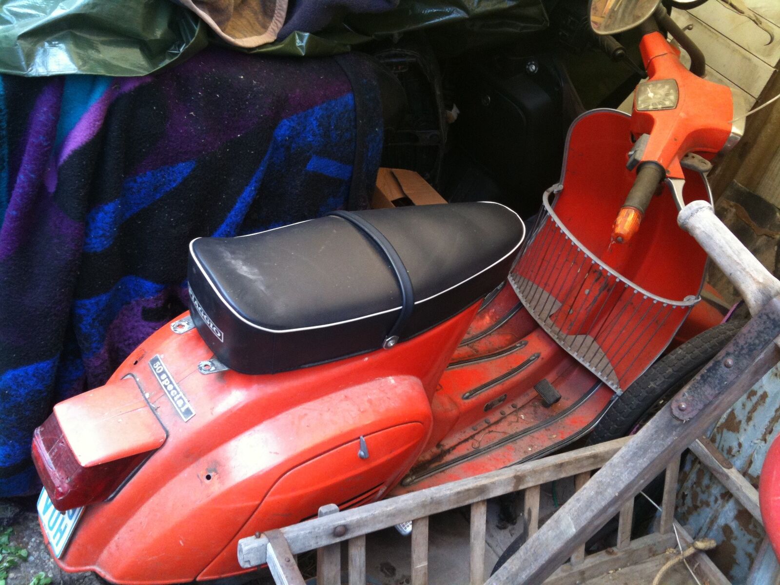

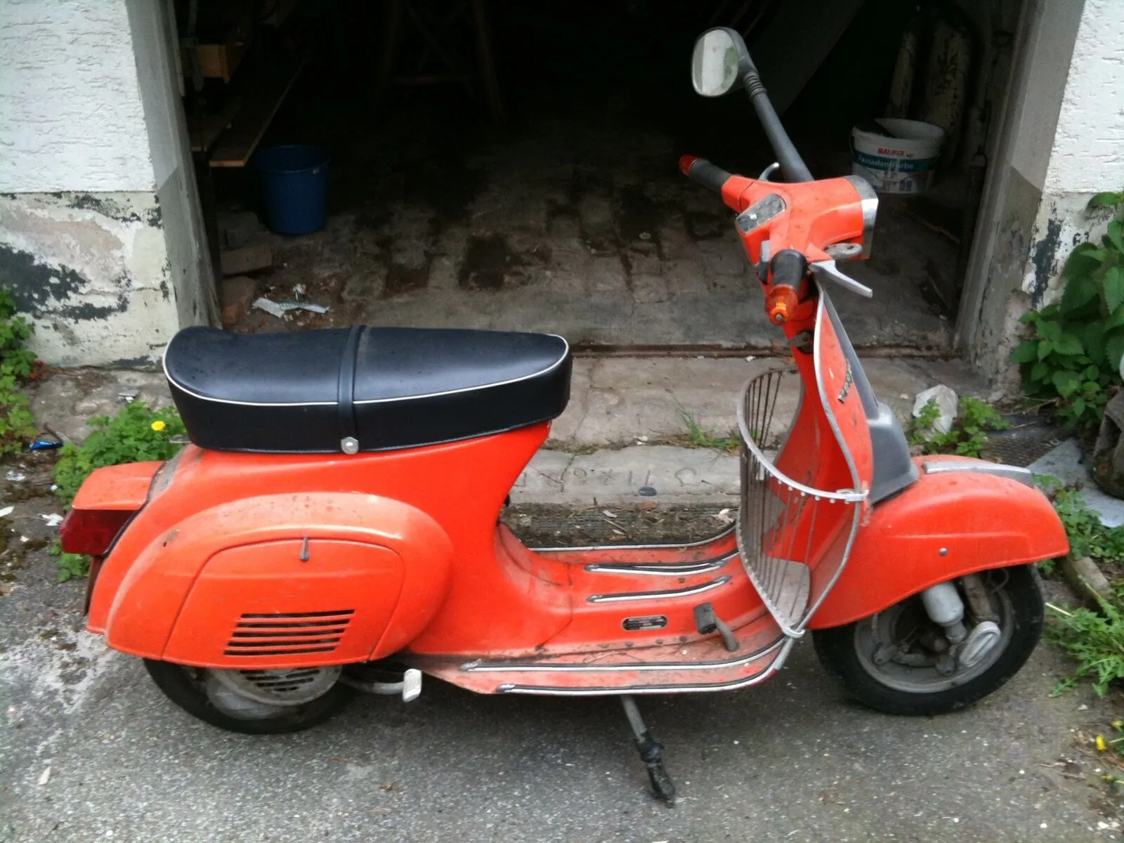

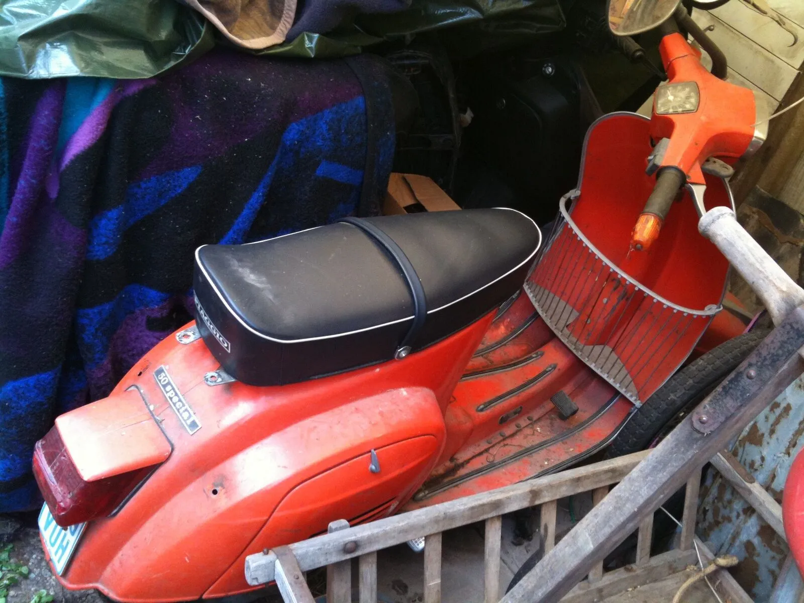

    Hier ein Bild von der Vespa:
    Das ist wohl eine V50 Special, oder?

  • Das ist eine 50 Special.
    - Besonders ist da eigentlich nichts dran, die Special erkennt man am eckigen Scheinwerfer.
    - Das eine Foto ist nicht aussagekräftig genug für eine vernünftige Beurteilung des Zustands, in ordentlich aufbereitetem Zustand, funktionstüchtig und mit Papieren bis zu 1.200 Euro. Aktuell schätzungsweise 600 - 700 Euro.
    - Technische Daten im Detail verrät dir sicherlich Google, Geschwindigkeit wahrscheinlich 40 km/h, lässt sich leicht auf 50 km/h erhöhen.
    - Hintere Blinker fehlen nicht, das Modell hat nur Lenkerendenblinker. Die beiden Löcher hinten in den Backen sowie die unter der Sitzbank herausstehende Halterung sind zur Montage eines Gepäckträgers gedacht.
    - "Restaurieren" inkl. Neulackierung würde ich nicht zwingend machen. Zumindest würde ich zuerst versuchen, den Originallack aufzupolieren, wie mir scheint eine recht gute Substanz. Neulackieren kannst du dann immer noch. Ansgesichts zahlreicher von Laienhänden kaputt "restaurierten" Fahrzeugen, ist ein Fahrzeug in Originalzustand wesentlich wertbeständiger.

  • Hier sieht man so einen Gepäckträger. Dass die Sitzbank nicht schließt, mag mit der Halterung des Gepäckträgers zusammenhängen. Der Tank ist hinten mit einem "Dorn" befestigt, auf dem die Sitzbank einrastet. Gleichzeitig wird damit die Halterung des Gepäckträgers befestigt. Die Sitzbank sieht jedenfalls passend aus.
    Extras bzw. Zubehör gab/gibt es jede Menge, wobei das meiste keine Piaggio-Originalteile waren/sind.

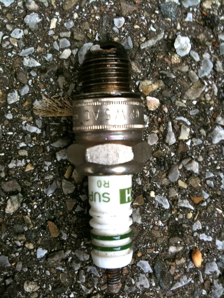

    - Auf einem Bild hab ich die Zündkerze fotografiert. Ist sie in Ordnung oder soll ich lieber einen neue besorgen?

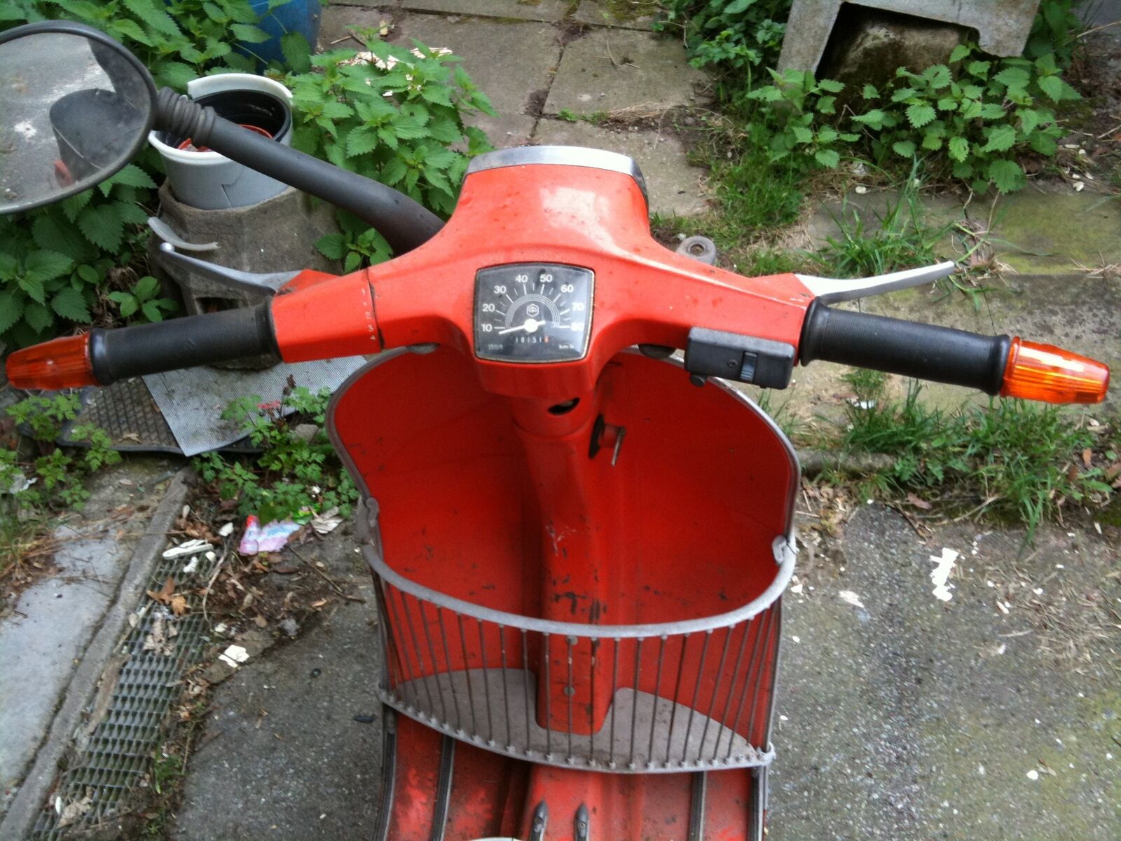

    - Der Aussenspiegel scheint nicht original zu sein. Hab aber 2 Befestigungsstellen am Lenkrad. Was gibt es für Möglichkeiten beim Spiegel? Was war original?

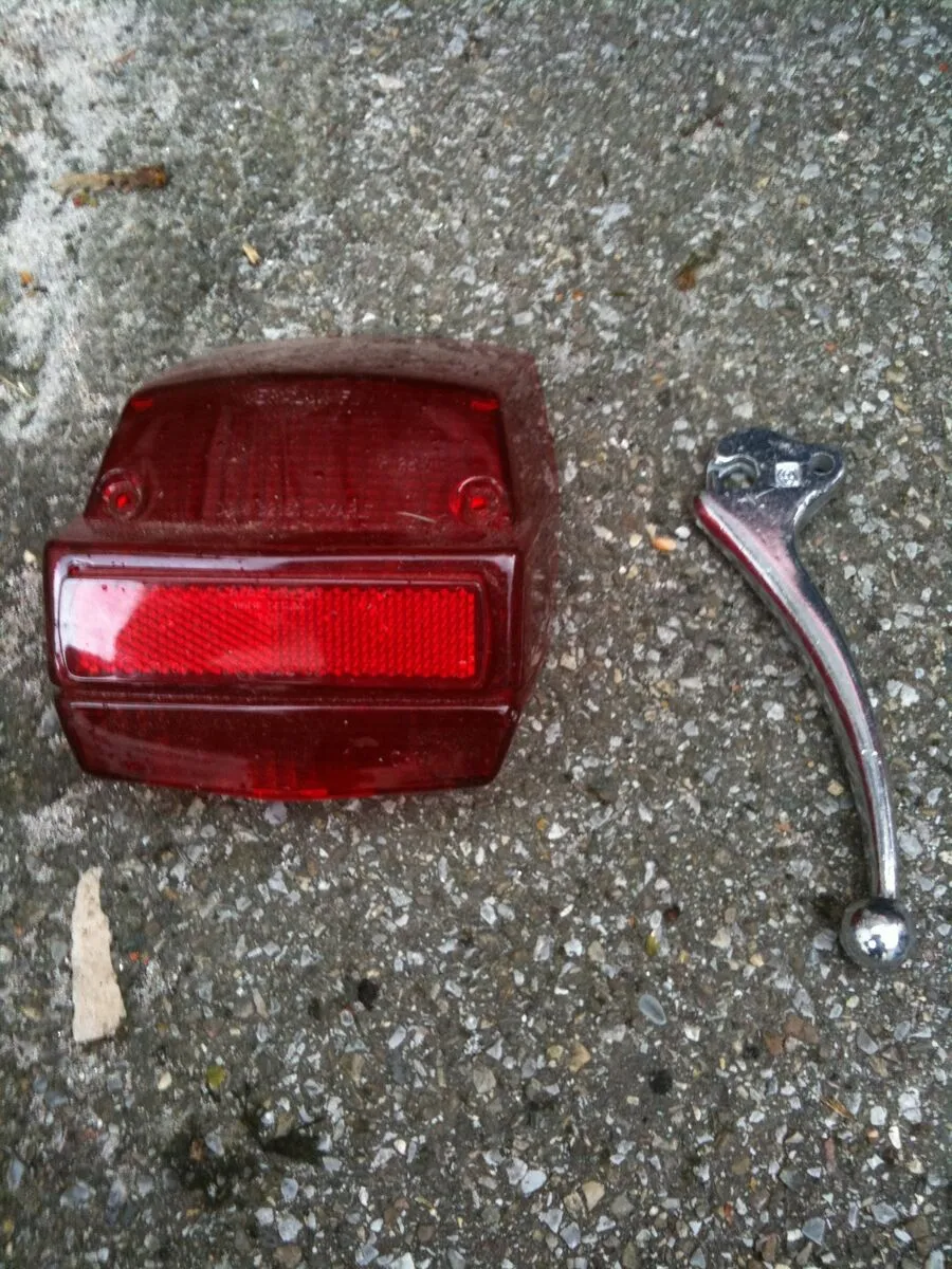

    - Auf einem Foto sieht man ein Ersatzrücklicht und einen Ersatzbremshebel. Passen die Teile? Sieht nämlich nicht so aus.

    2. Wenn sie von vor 5 Jahren ist nimm eine neue.

    4. Wenn du sie mit deinen Teilen vergleichst siehst du sofort ob sie passen
