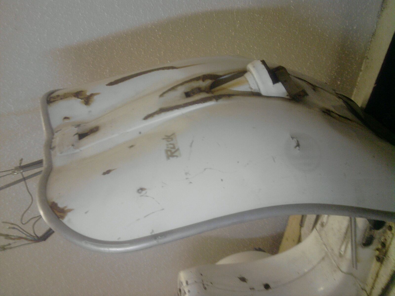

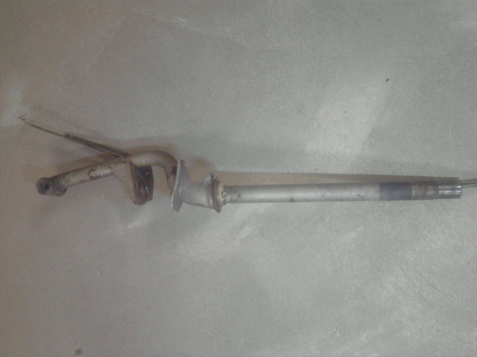

. Soweit so gut ich hab ja son nen schönen V50 Frontschaden rumstehen den ich gestern mal zerlegt habe. Denke der Rahmen selbst ich nicht verzogen sehrwohl aber Blech was aber wenig stört soll ja "rattig" werde. Gabel ist glaub ich im Arsch. Was meint Ihr kann ich den Rahmen noch nehmen ??? Und dann wäre ich noch auf der Suche nach ner Gabel die ist nämlich im Ar*** denk ich. Plan ist Bitubos rein, Repro Auspuff ohne Resonanzkörper, 70 Polini.... Hat mein Projekt Hoffnung ??? Was sagen uns die Bilder ??? ![]()

Gabel ist definitiv krumm. Gibt hier aber ein Topic vom User "Brüllmücke" (Nick allerdings irgendwie in komisch kombinierter Groß-/Kleinschreibung), der eine krumme Gabel anscheinend erfolgreich gerichtet hat.
Bezüglich des Rahmens kann man auf den Bildern nicht viel erkennen. Ist der Rahmentunnel irgendwo sicht- oder fühlbar geknickt oder wellig, z. B. im Bereich unterhalb der Montagepunkte für einen Ersatzradhalter, wo er rostig ist? Wenn das der Fall sein sollte, würde ich den Rahmen nicht mehr für straßentauglich halten. Das Beinschild müsste halt gerichtet werden und im oberen Bereich, wo es sich vom Tunnel löst, wohl auch neu angeschweißt werden.
wisoglaubst du das der Rahmen nichts abbekommen hat ?? für mich sieht der Rahmen (holm )sehrwohl krumm aus ,aber vermess halt den rahmen einfach dann sollten alle unklarheiten beseitigt sein
Sorry ich hab vergessen, dass ich sämtliche Teile habe da ich noch zwei zerlegte V50 rumstehen habe somit fällt schonmal ein großteil weg. Bitubos, Auspuff, Reifen, Schlauch usw. sind vorhanden nur ne Gabel fehlt im Fundus. Rahmentunnel ist nicht geknickt habe die Radien und Abstände verglichen sollte ganz ok sein bis auf 2-3 mm. Beinschild wollte ich zwecks Optik so lassen evtl. noch nen Aufkleber druf mit Cars I

Wie schon zuvor geschrieben, habe ich Brüllmücke seine gabel wieder Gerade gebogen!!
Einfach nur mit Autogen schön rot-Glühend machen und langsam zurückbiegen, hatt mir mein Onkel so empfohlen, Schlosser-Meister schon seid 50 jahren.
Achten das sie schön parralell ist dann zu oben!! Dann passt die sache wieder, dann schön abkühlen lassen und lacken.Brüllmücke seine ist wieder wie neu und sieht Top aus!! auch von den abständen her Super!! Passgenau wie neu! Auch beim fahren keine Probleme!
