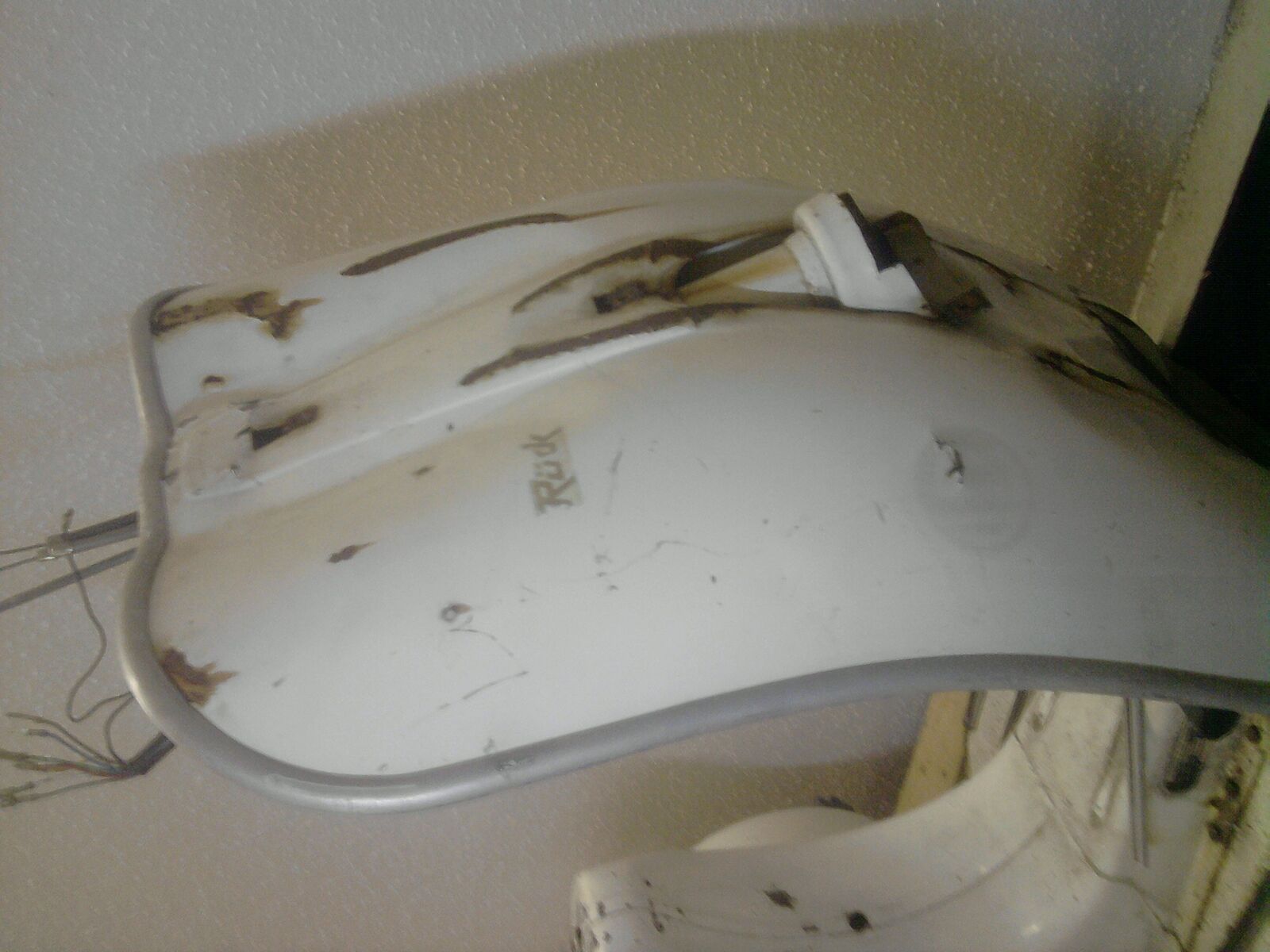

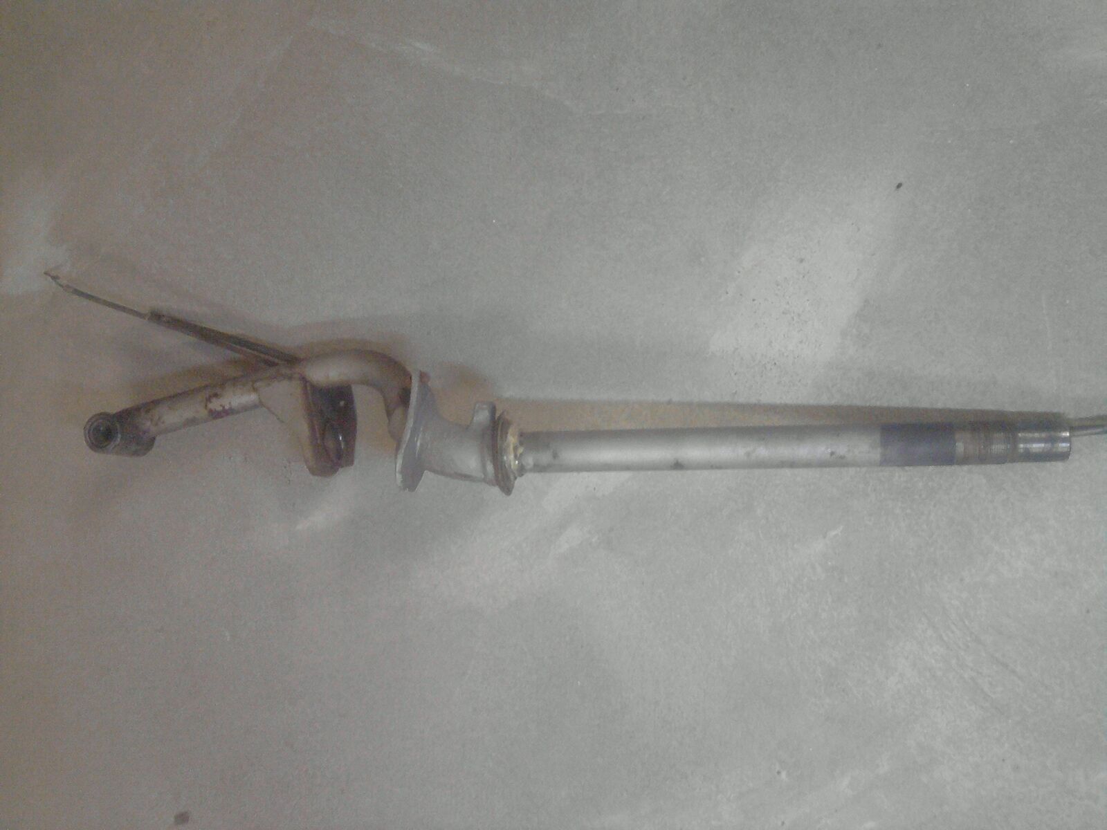

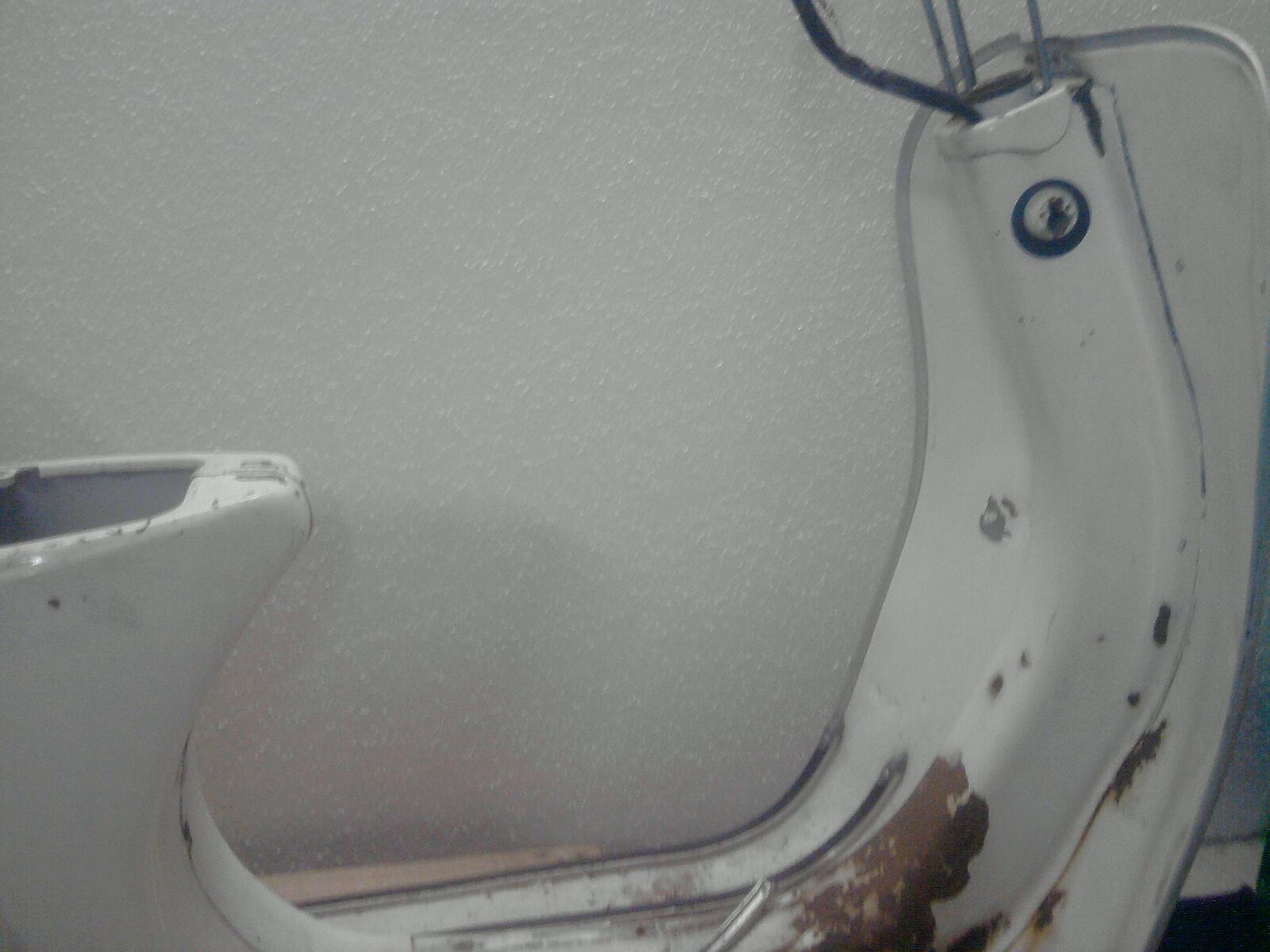

    nach längerer Schrauber Abstinenz :+4 (wg. Hausbau) hab ich mich gestern wieder an Werk gemacht. Plan ist es for less so eine rat vespa zu machen. Aus Reste vom Hausbau und von der Auflösung der Pfenningsammlung sprich 212,16 Euronen 2-) . Soweit so gut ich hab ja son nen schönen V50 Frontschaden rumstehen den ich gestern mal zerlegt habe. Denke der Rahmen selbst ich nicht verzogen sehrwohl aber Blech was aber wenig stört soll ja "rattig" werde. Gabel ist glaub ich im Arsch. Was meint Ihr kann ich den Rahmen noch nehmen ??? Und dann wäre ich noch auf der Suche nach ner Gabel die ist nämlich im Ar*** denk ich. Plan ist Bitubos rein, Repro Auspuff ohne Resonanzkörper, 70 Polini.... Hat mein Projekt Hoffnung ??? Was sagen uns die Bilder ??? :D

    Bitubos und Polini magst Du ja für Dein Geld noch gebraucht bekommen, aber schon für eine normale Motorüberholung musst Du Dein Budget wohl etwas aufstocken, von anderen unterwegs benötigten Ersatzteilen (Reifen, Schläuche, Bremsbeläge, Züge, ...) ganz zu schweigen. Leg noch mal 200 Euro drauf, dann geht das, wenn auch knapp.
    P.S.: Falls bisher 16/10 verbaut, brauchst Du für den Polini auch eher einen 16/16er, denke ich.
    • May 6, 2010 at 10:24
    Wenn sich das Budget tatsächlich auf 215,62 Euro beschränkt, wirst du deine Wünsche bzgl. Ausstattung wohl etwas herunterschrauben müssen. Gerade Bitubos würde ich nicht unbedingt gebraucht kaufen, weil die recht schnell undicht werden und das dann meistens der Verkaufsgrund ist. Für weniger Geld gibts als Alternative z. B. die neuen SIP-Federbeine.
    Gabel ist definitiv krumm. Gibt hier aber ein Topic vom User "Brüllmücke" (Nick allerdings irgendwie in komisch kombinierter Groß-/Kleinschreibung), der eine krumme Gabel anscheinend erfolgreich gerichtet hat.
    Bezüglich des Rahmens kann man auf den Bildern nicht viel erkennen. Ist der Rahmentunnel irgendwo sicht- oder fühlbar geknickt oder wellig, z. B. im Bereich unterhalb der Montagepunkte für einen Ersatzradhalter, wo er rostig ist? Wenn das der Fall sein sollte, würde ich den Rahmen nicht mehr für straßentauglich halten. Das Beinschild müsste halt gerichtet werden und im oberen Bereich, wo es sich vom Tunnel löst, wohl auch neu angeschweißt werden.

    wisoglaubst du das der Rahmen nichts abbekommen hat ?? für mich sieht der Rahmen (holm )sehrwohl krumm aus ,aber vermess halt den rahmen einfach dann sollten alle unklarheiten beseitigt sein

    Sorry ich hab vergessen, dass ich sämtliche Teile habe da ich noch zwei zerlegte V50 rumstehen habe somit fällt schonmal ein großteil weg. Bitubos, Auspuff, Reifen, Schlauch usw. sind vorhanden nur ne Gabel fehlt im Fundus. Rahmentunnel ist nicht geknickt habe die Radien und Abstände verglichen sollte ganz ok sein bis auf 2-3 mm. Beinschild wollte ich zwecks Optik so lassen evtl. noch nen Aufkleber druf mit Cars I

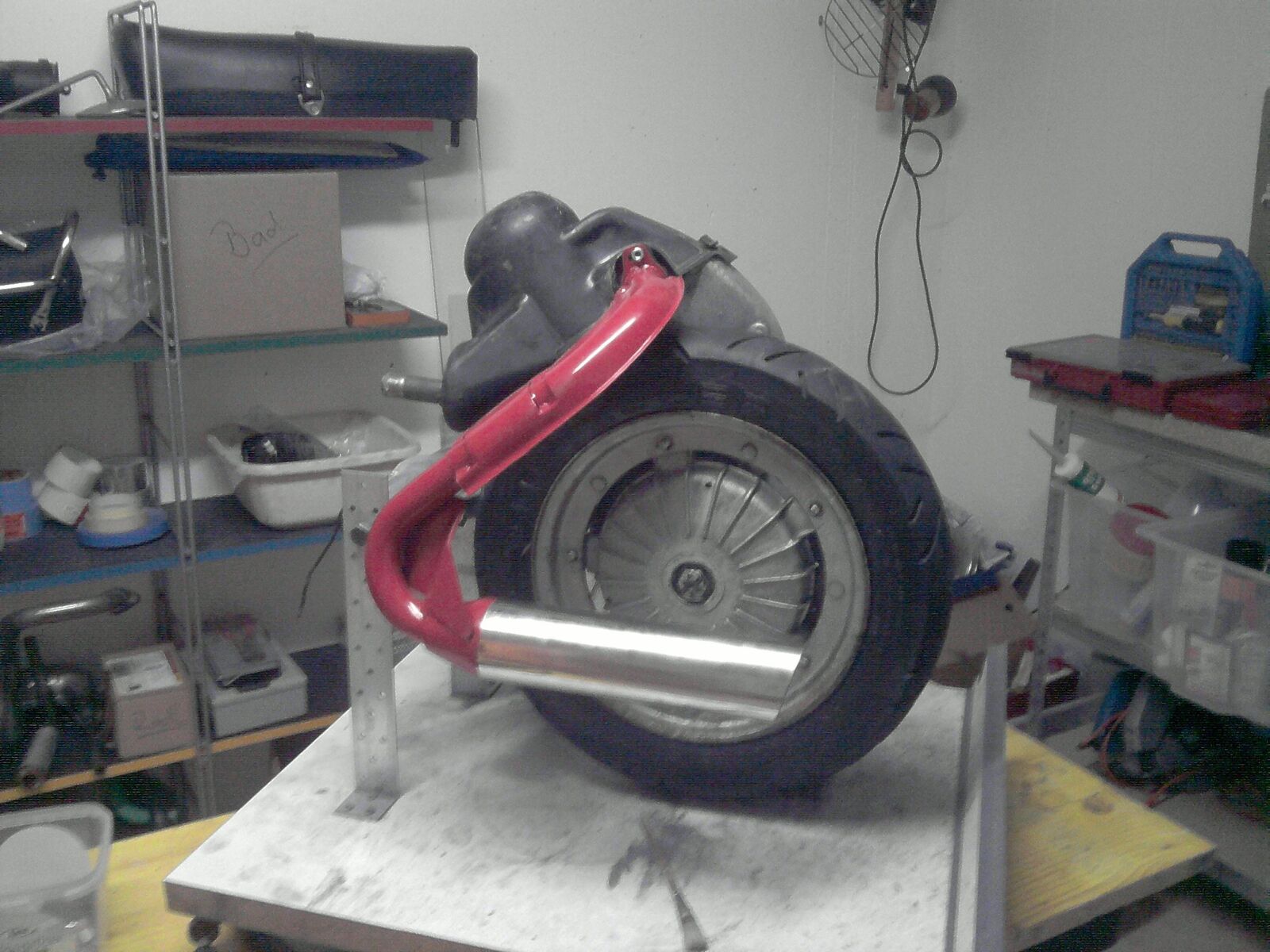

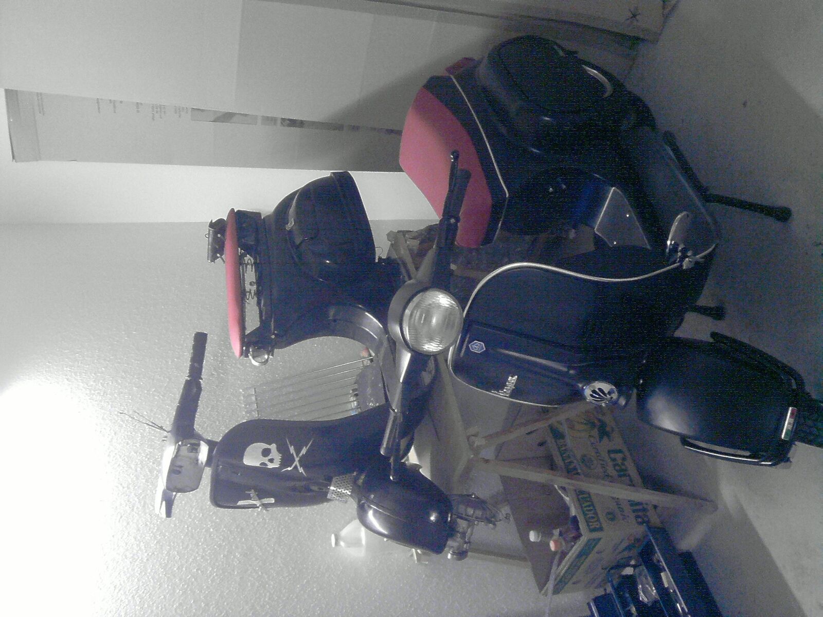

    So ein kleines Update von der Brautschuhcentauflösungsfront 2-)

    Wie schon zuvor geschrieben, habe ich Brüllmücke seine gabel wieder Gerade gebogen!!
    Einfach nur mit Autogen schön rot-Glühend machen und langsam zurückbiegen, hatt mir mein Onkel so empfohlen, Schlosser-Meister schon seid 50 jahren.
    Achten das sie schön parralell ist dann zu oben!! Dann passt die sache wieder, dann schön abkühlen lassen und lacken.
    Brüllmücke seine ist wieder wie neu und sieht Top aus!! auch von den abständen her Super!! Passgenau wie neu! Auch beim fahren keine Probleme! :+2:+2

    Hab auch schon darüber nachgedacht kaltverbiegen hat nicht geholfen :-4
    So gestern hab ich den Motor eingebaut.. Werd am WE weitermache...

    Wow, nimmt ja langsam Gestalt an das ganze!

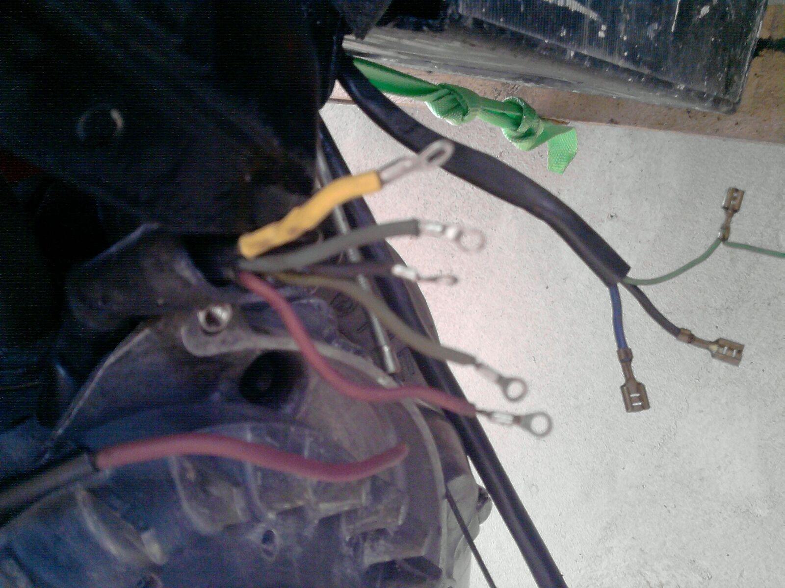

    So gestern wollte ich mich an die Elektrik machen... Soweit so gut ok Farben sind nicht so mein Ding aber jetzt hab ich ein Problem der Motor ist aus ner V5A2M der Kabelbaum ist von einer V53B1 vorbei die Blinker nicht mehr verwendet werden. Leider hab ich keinen gescheiten Schaltplan gefunden und jetzt würden mir da ein Paar Kabel übrig bleiben.... Wer ist hier der Strommaster ??? :-9
    Das ich jetzt umbauen muss ich mir irgendwie klar bloß ???? Ach und irgenwie finde ich auf dem Schaltplan keine Leitung für den Killswitch ???

    Zum Strom, wenn du weißt was am motor alles ist! Wie Grün Plus, Schwarz Masse, und Rot den Killer zum motorausmachen, dann würde ichsagen, mess das andere mit einen Multimete raus an der VEspe!! oder geh den Farben nach, dann wirst du es schon hinbekommen.
    Ich habe nur eine ahnung von einer V5A1T

    Dein Motor stammt aus ner V5A2T - wenn du willst kann ich dir den Schaltplan dazu schicken....

    V5A2T Schaltplan

    Werd versuchen am WE da mal hier Plug und Play fähig zu machen.... :-8
