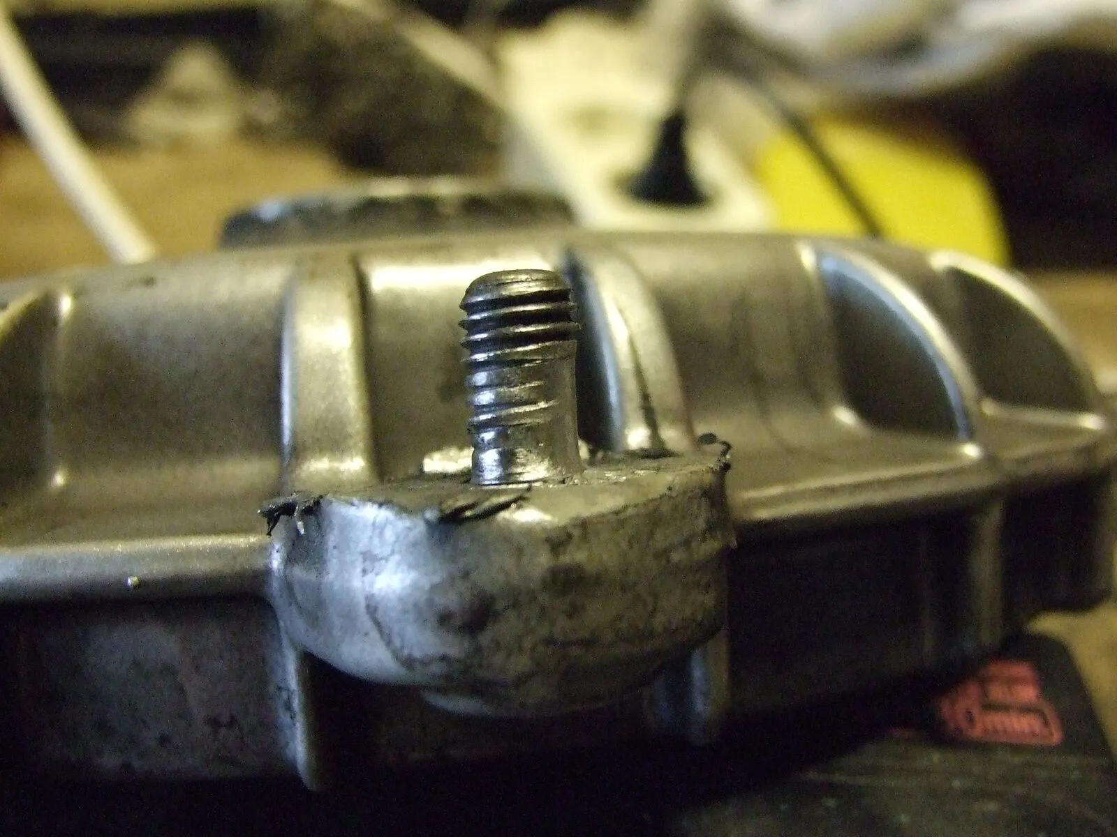

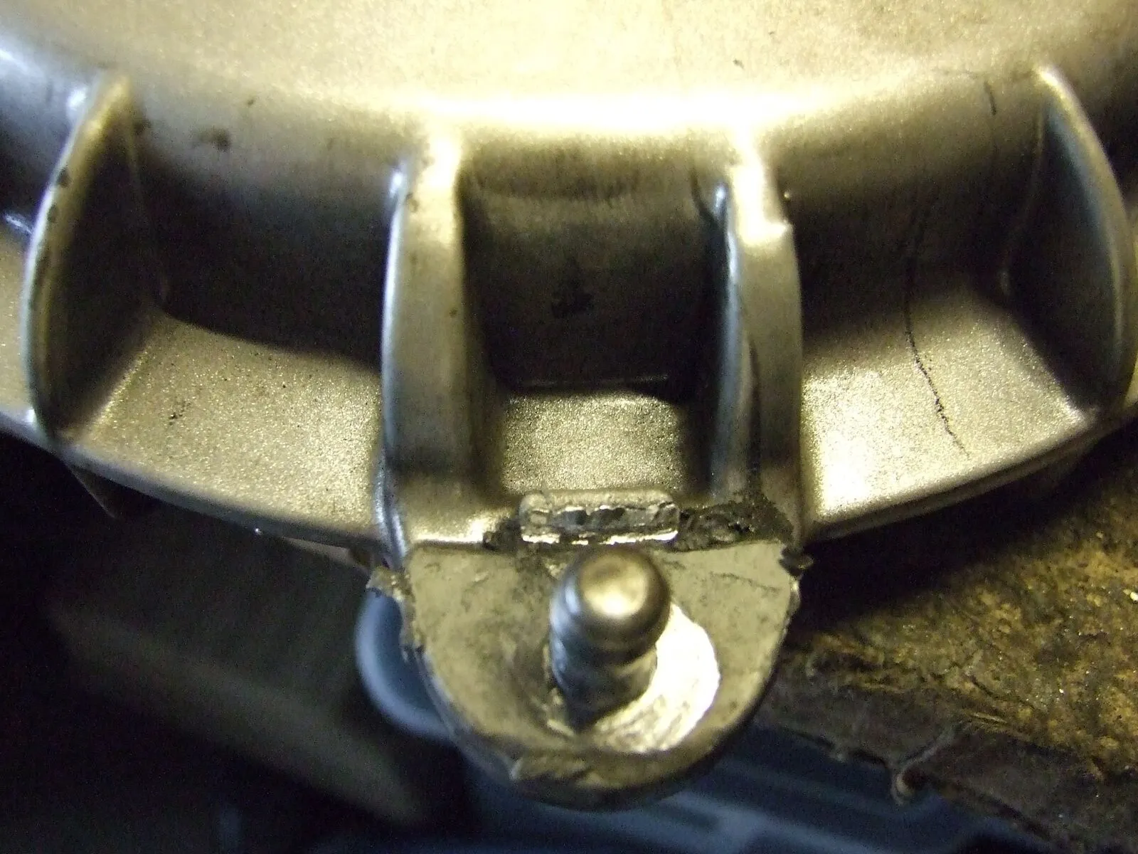

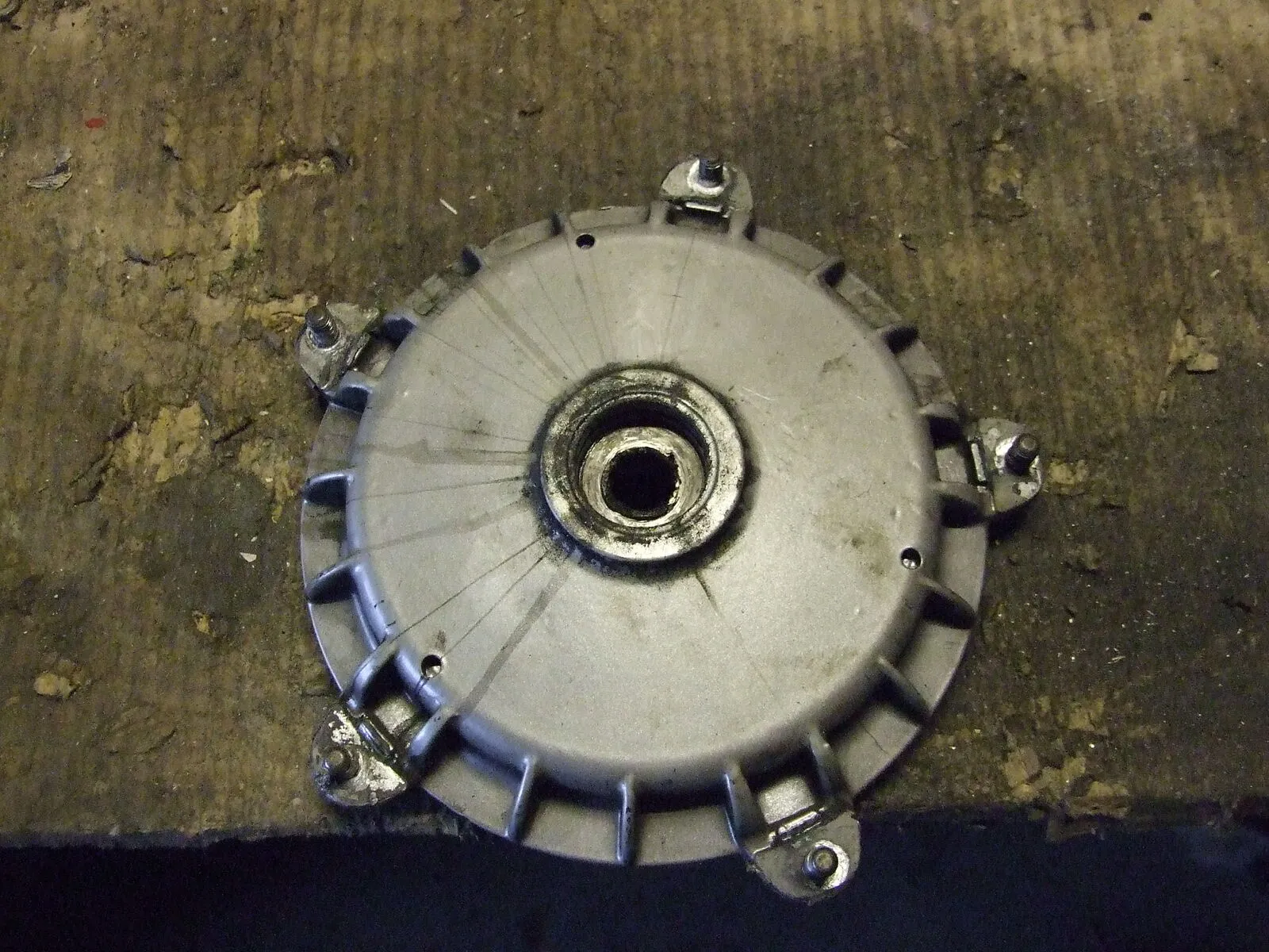

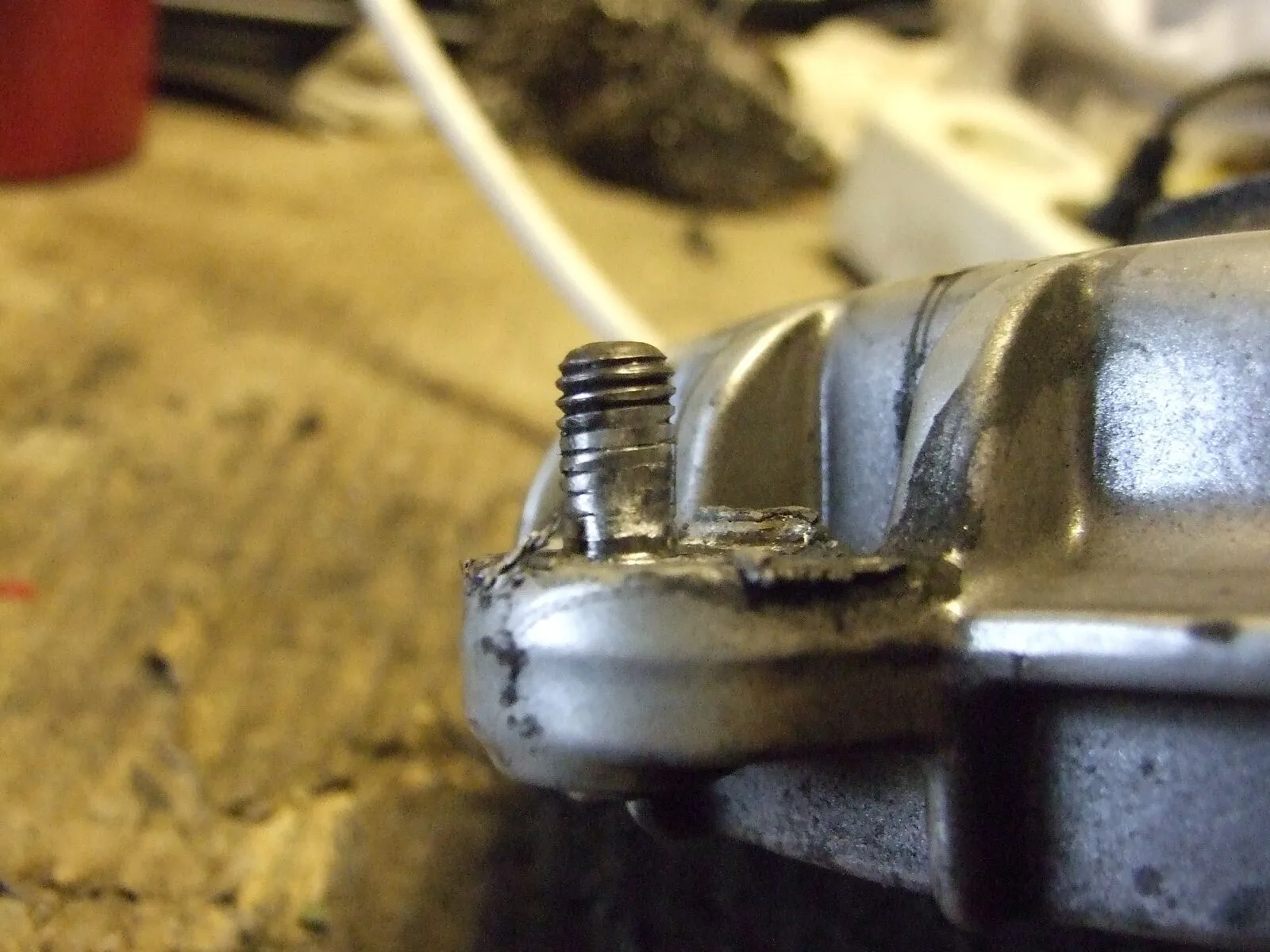

    Letzten Spätsommer bin ich mit nem guten Freund nach Frankfurt zu einem Clubabend gefahren.Es war ein heißer Tag und dementsprechend waren wir nur in T-Shirt und Jeans unterwegs.Wir führen beide mit PXen und waren zeitweise mit 100km/h schnell.
    Nach einem Tankstopp fuhr ich langsam vor und wunderte mich, warum mein Freund nicht nach kam, also fuhr ich zurück und sah den Grund: Das Hinterrad war locker und wurde nur noch von zwei Schrauben gehalten! Also die Schrauben vom Ersatzrad drauf und weiter gefahren.Wir dachten und nix dabei unddas Thema war schnell vergessen.
    Eine Woche später fuhren wir wieder die gleiche Strecke und auf dem Rückweg bemerkte ich (mit Sozius) das meine Vespa "eierte".Im ersten Moment dachte ich an einen Platten, aber weit gefehlt: Ich hatte nur noch zwei lose Muttern am Hinterrad, die anderen drei waren schon weg!
    Fazit: Die Scheiß Hutmuttern hatten sich gelöst, deshalb habe ich alle entfernt, eine neue Felge pulvern lassen, da diese sich durch die Last von zwei Personen verzogen hatte.
    Wie gesagt das passierte im September letzten Jahres.
    Vor einer Woche machte ich mal wieder mit der gleichen Vespa eine Probefahrt, da eine Änderung am Gaser vorgenommen wurde.Auf einmal gabs ein heftiges Klackern und ich hielt sofort an: Erneut war das Hinterrad nur noch an einer! Schraube befestigt.Also schnell nen Kumpel angerufen, der mit Muttern vorbei kam und notbehelf das Rad befestigt und langsam 2 Kilometer nach Hause gefahren.
    Das ganze lag daran, das beim ersten lockern letztes Jahr im September die Gewinde schon angegriffen waren.
    Da nutzte es auch nichts, das "anständige" Muttern inkl. Sprengringen verbaut waren.Erst wollte ich die Bolzen ausdrehen, aber dann habe ich doch eine andere [lexicon='Bremstrommel',''][/lexicon] verbaut, da die Distanzhalter für die Felge ebenfalls stark ausgeschlagen sind, auf Bild 2 zu sehen.Die [lexicon='Bremstrommel',''][/lexicon] habe ich also umsonst gepulvert.
    In dem Zustand, wie die Gewinde jetzt aussehen, waren sie im beim ersten Mal lockern nicht, sonst hätte ich schon damals die Bolzen gewechselt, vermutlich waren die Gewinde aber schon angegriffen, denn nur so lässt sich das erneute Abscheren des hinterrades erklären.Fest waren sie jedenfalls, seit damals habe ich öfters als sonst den korrekten Sitz der Muttern überprüft.
    Fazit: Pfeif auf Hutmuttern und Pulvern, das nächste Projekt wird ne Ratte...

    Moin Rainer
    Mensch Glück gehabt.
    Aber mal ehrlich unter uns. Hutmuttern auf die Felge? Da habe ich bedenken.
    Wenn ich beim fest ziehen auf Widerstand stoße, dann würde ich mich fragen: Drückt jetzt der Hut der Mutter gegen den Bolzen oder ziehe ich die Mutter fest ?
    Oder?
    Wie man hier sehen kann, stieß wohl der Hut der Mutter gegen den Bolzen, was zur Folge hatte dass das Gewinde deformiert wurde. Folge dessen nützt da auch kein ordentlicher Sprengring nichts, wenn kein richtiger Drehmoment da ist......kann dieser auch nicht richtig sichern.
    Ergo, du hast Recht. Pfeif auf Hutmuttern.

    • May 7, 2010 at 21:32
    Hallo Holger, das schließe ich aus.Beim Festziehen der Mutter stieß ich nie auf Widerstand, deshalb war ich der Meinung, das genügend Abstand herrscht.Ich glaube eher, das der Hase im Edelstahl begraben war aus den die Hutmuttern sind.Der verträgt sich nicht mit dem Gussgewinde?! 6000 Kilometer lang ist ja nix passiert.Die Deformierung des Gewindes kam sicherlich vom "Eiern" der Felge, die hatte ja keinen Halt mehr und hat am Gewindebolzen gekratzt. :+4

    Moin Rainer
    Mmmmh, schwierig da jetzt einen Schuldigen zu finden. Also um richtig Drehmoment auf den Bolzen zu bringen, da sind die normalen Stahmuttern bestens für geeignet. Die haben ein höheres E Modul wie Edelstahl.
    Hört sich unlogisch an, ist aber so. Aber ich kann mir nicht vorstellen, dass du selbst mit Edelstahlhutmuttern ( was für ein Wort) nicht genug Drehmoment auf den Bolzen bringen kannst.
    Mmmh, schwierig.
    Was ich mir nur frage ist. Warum ist das Gewinde nur "unten" deformiert? Das würde wiederum meine These bestätigen, dass der Hut gegen den Bolzen gedrückt hat und erstmal wenig Drehmoment auf die Felge brachte. Daher auch das deformierte Gewinde untenrum.......
    Grauguß und Edelstahl. Selbst wenn wir die Elektromagnetische Spannungreihe uns angucken, da dürfte sich nicht viel tun. Selbst wenn, dann müsste Korrosion zu sehen sein. Fällt daher auch aus.
    Aber bevor das hier in CSI Vespa endet, belassen wir es doch bei deiner Erfahrung. Hutmuttern haben da nichts zu suchen... :thumbup:
    Also bleibt dein Fazit bleibt bestehen. :thumbup:
    Grüße von der Küste
    Holger
