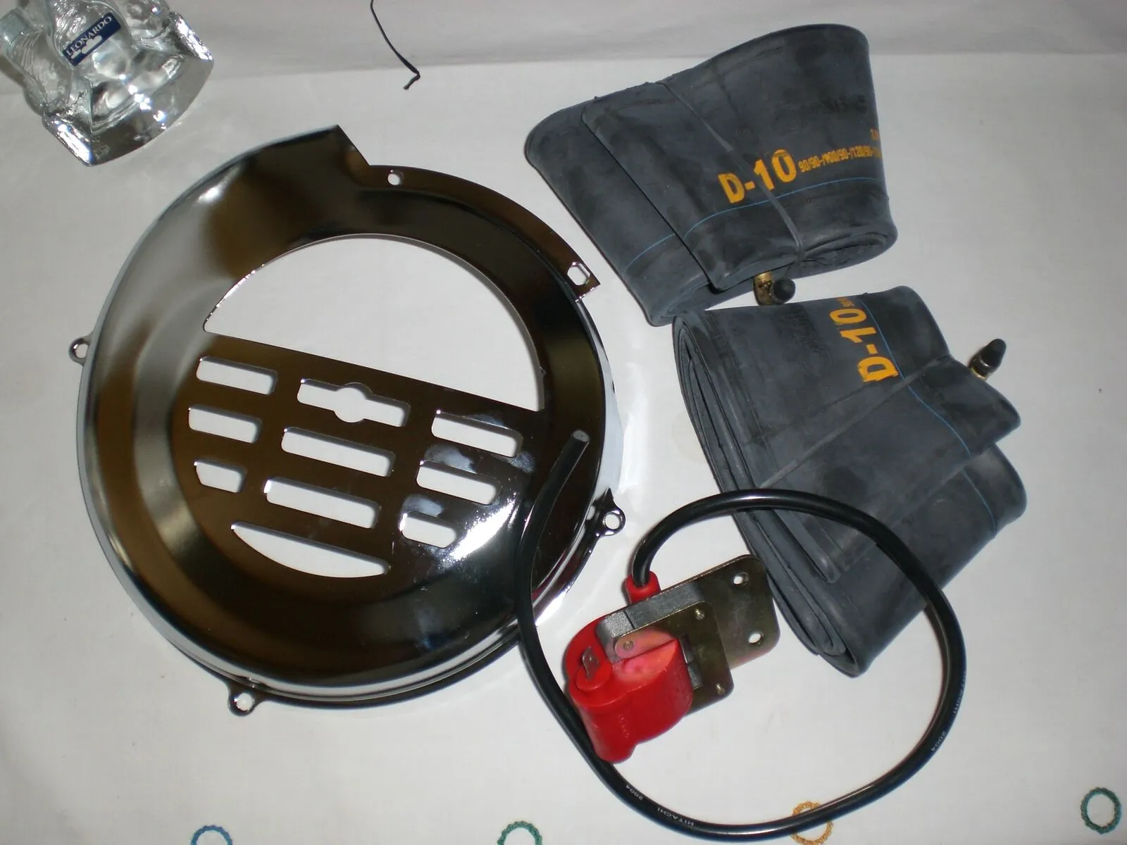

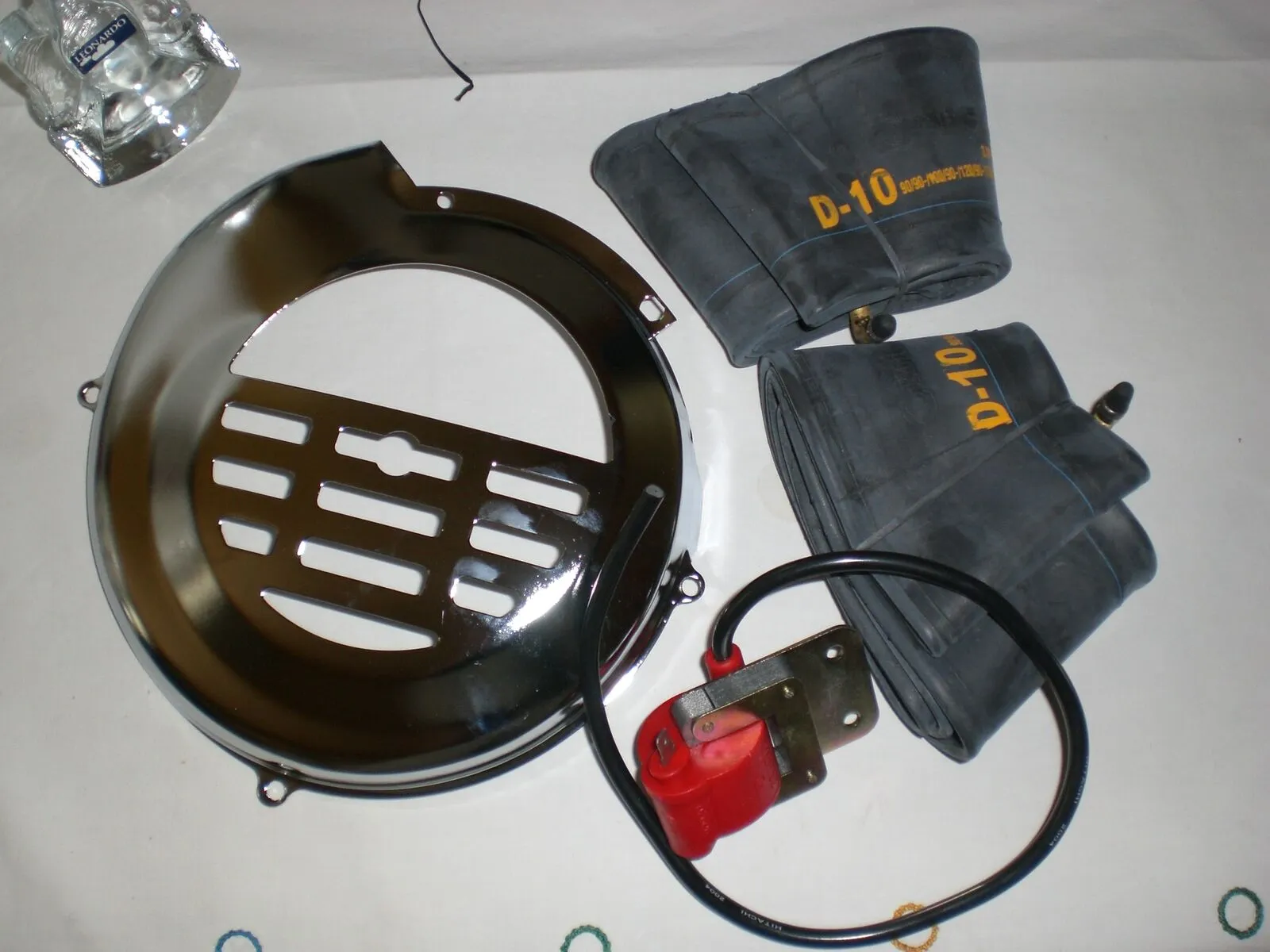

  • der erste teil meiner kleinen shopping tour ist schon da
    jetzt muss ich nur noch auf das zweite packet warten und reifen muss ich auch noch irgendwo her bekommen und das in unserem kuhkaff :-4
