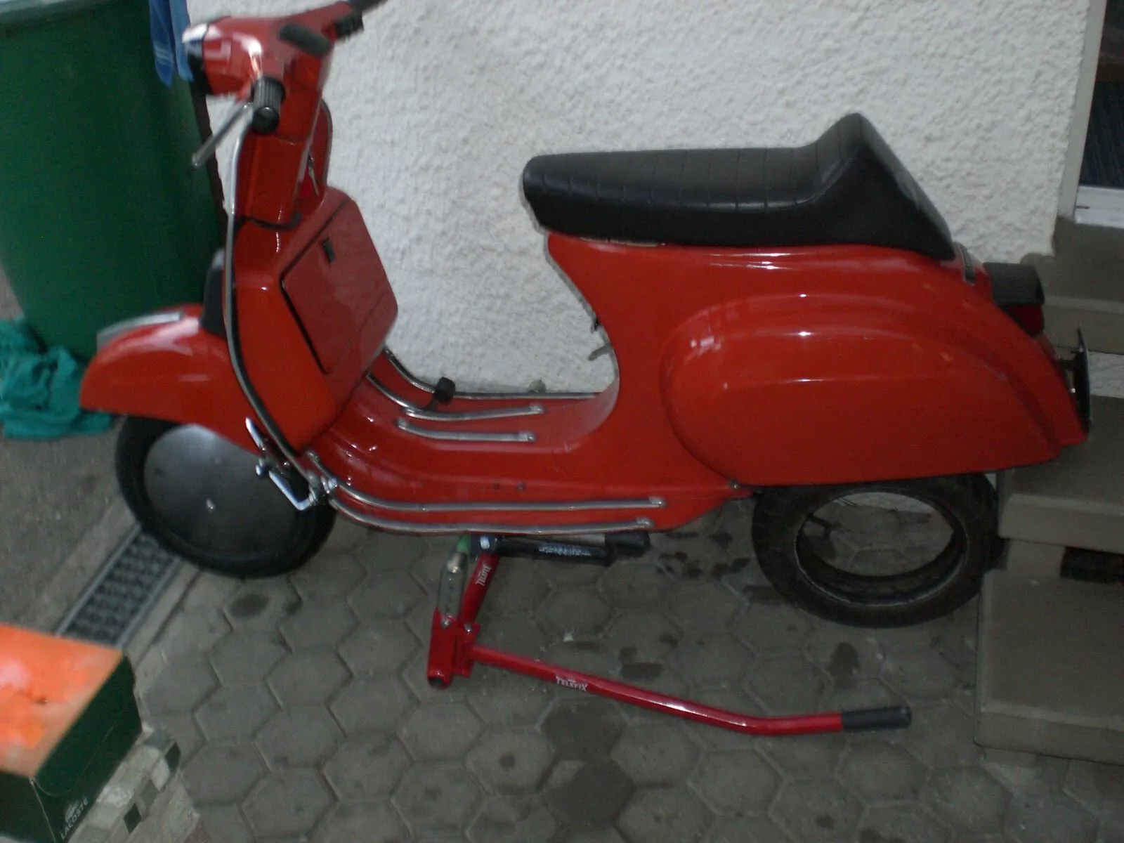

    mit dem o-lack ists auch nicht mehr weit her. das tritbrett wurde hinten an beiden ecken neu angeschweißt und das beinschild wurde in der mitte auch nachlackiert(man sieht leichte übergänge)ich hab den roller ja per bild-zusage aus it mitbringen lassen aber bei dem preis kann man nicht meckern ;)

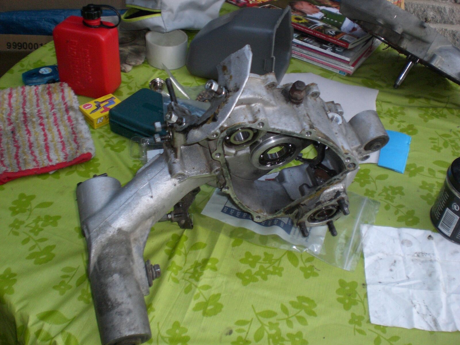

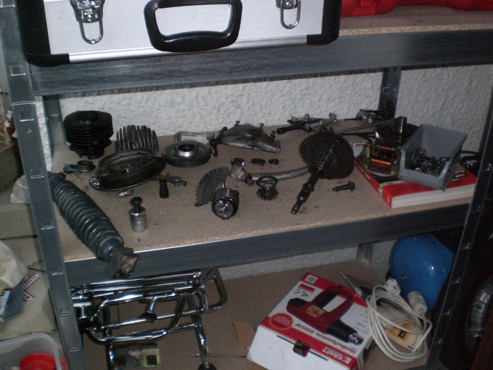

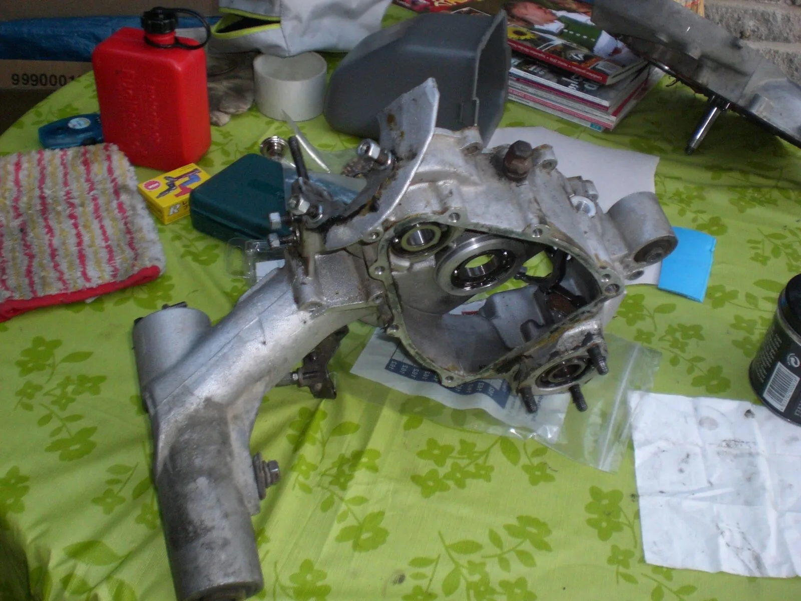

    so es gibt wieder ein paar news:
    motor wurde heute komplett zerlegt und die teile fein säuberlichst geputzt (obwohl ich die hälfte eh nicht mehr brauch :D ) die motorhälften wurden offenbar erst vor kurzem gestrahlt und sehen nach der bremsenreinigerkur wieder aus wie neu :whistling: am rahmen wurden eute nock kleinigkeiten beilackiert und ich habe mich jetzt doch für ein scheinwerfergitter entschieden :whistling:
    schade, dass die teile noch nicht da sind :wacko: aber ich muss sowieso erst noch ne schaltklaue und kickstarteranschlaggummis auftreiben, damit ich das ding zusammen schrauben kann.

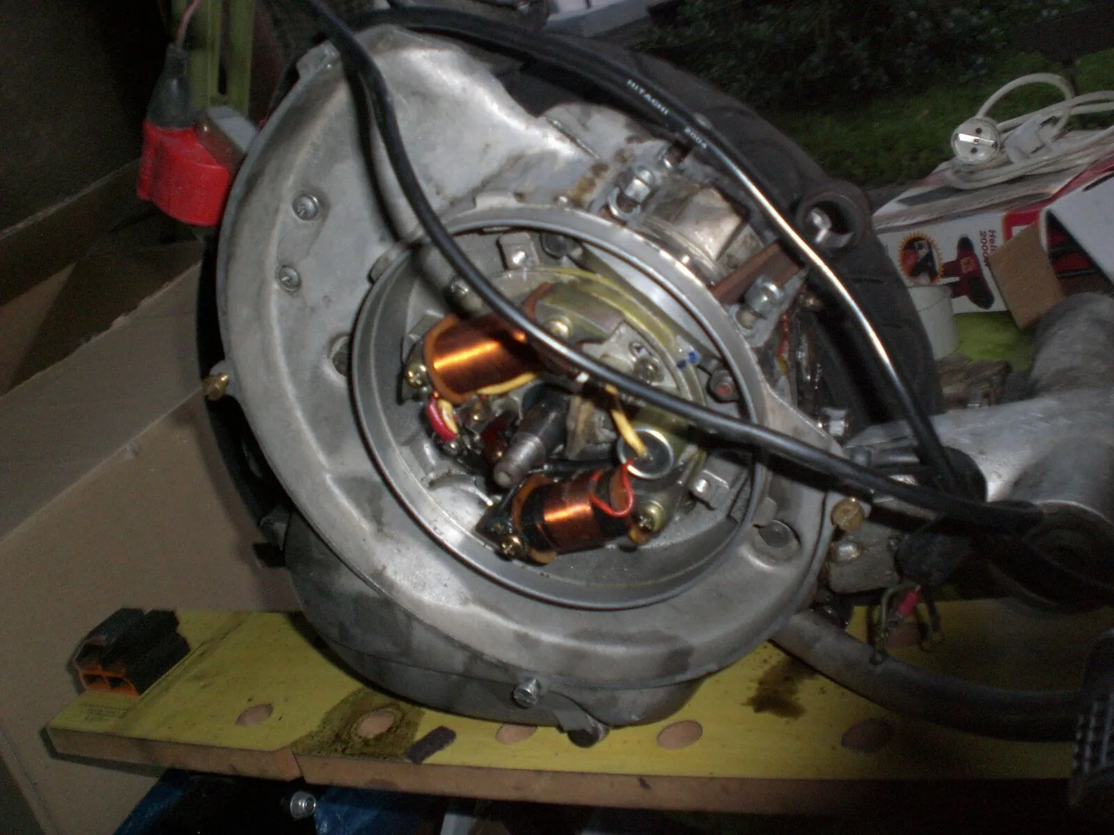

    jetzt zum nächsten großen thema -->Elektrik :+5
    ich hab ja bisher diese zündung gehabt:
    jetz muss ich die vtronic ja an meinen kabelbaum anschließen. den spaß hab ich schonmal gemacht, ist aber schon 3 jahre her, und ist soweit problemlos gegangen.
    ich muss nun ja auf bremslicht und kennzeichenbeleuchtung umbauen. wo muss ich den strom für das bremslicht abnehemen ich hätte da wieder mein led modul von polo montiert. wo wird die kennzeichenbeleuchtung angeschlossen ?? (man merkt, dass ich kein elektrik guru bin :-3 )
    achja, ich habe gelernt und werde diesesmal direkt den spannungsregler, den man ohne batterie fahren kann verbauen. ich habe nun sogar eine kleiner version gefunden. klick
    wenn mich nicht alles täuscht sollte dieser schaltplan passen:
    [Blockierte Grafik: http://www.vespaservizio.de/v50specialschaltplan01_1.jpg]
    alles sehr verwirrend für mich[Blockierte Grafik: http://www.mini2.info/forum/images/smilies/scratch_head.gif] um hilfe wird gebeten (am besten wäre wenn sich ener den schaltplan schnappt, und das zeug gleich einzeichnet, sonst verlier ich den überblick[Blockierte Grafik: http://www.mini2.info/forum/images/smilies/lolli.gif]
    Gruß euer overkill Fabi ;)
